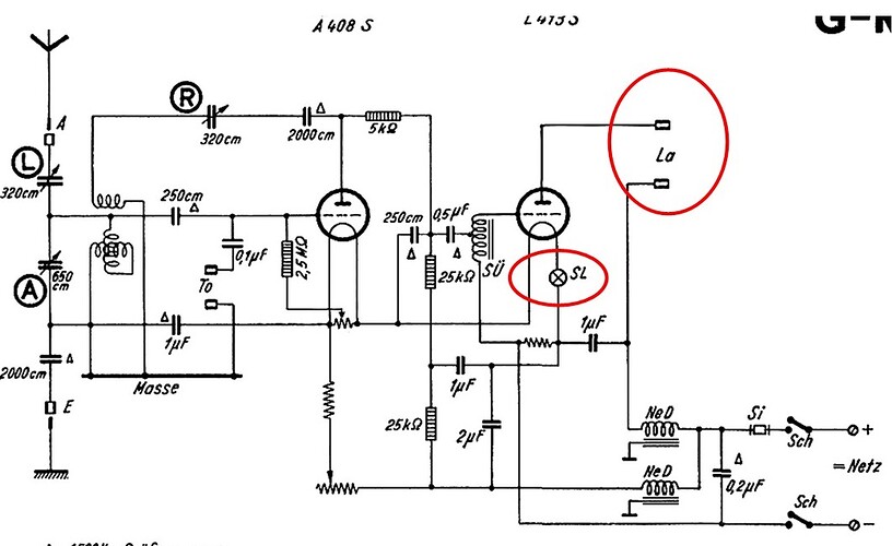

J’ai commencé à faire le tour mais j’avoue être un peu perdu par rapport aux postes un peu plus modernes !

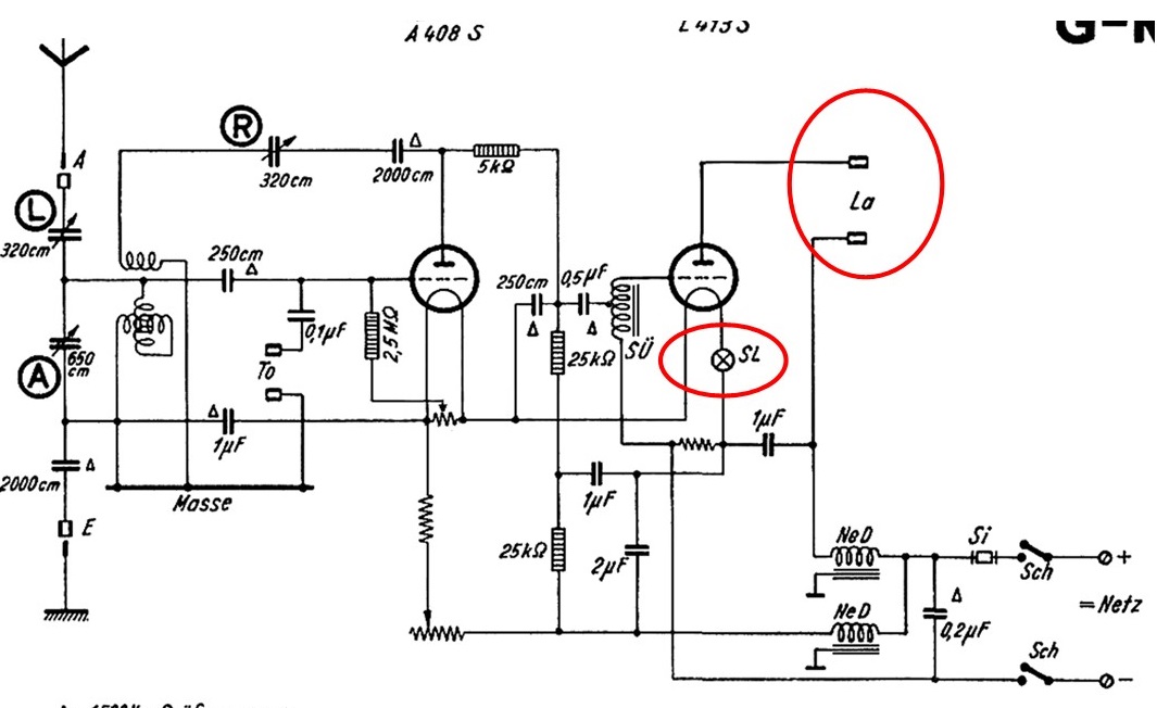

J’ai récupéré des schémas sur Radiomuseum que j’ai un peu de mal à comprendre malgré le peu de composants.
Composition1_compressed.pdf (708,5 Ko)

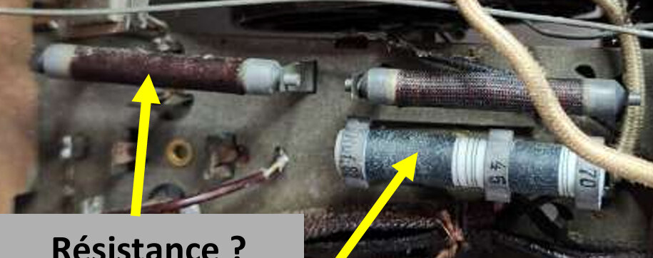

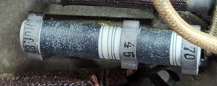

amiante tres probablement vu l’epoque

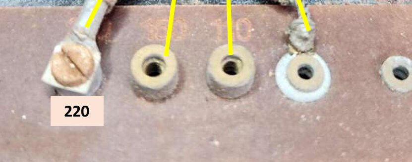

c’est un resistance peut etre la chutrice filament elle a un point de coupe
repartiteur secteur on visse le fil en face de la bonne tension et pas sur qu’il soit utilise sur ce modele qui est donne pour 220Vdc

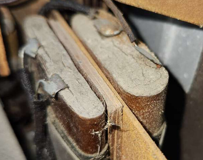

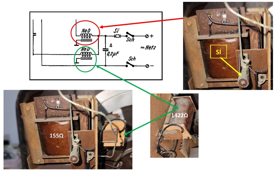

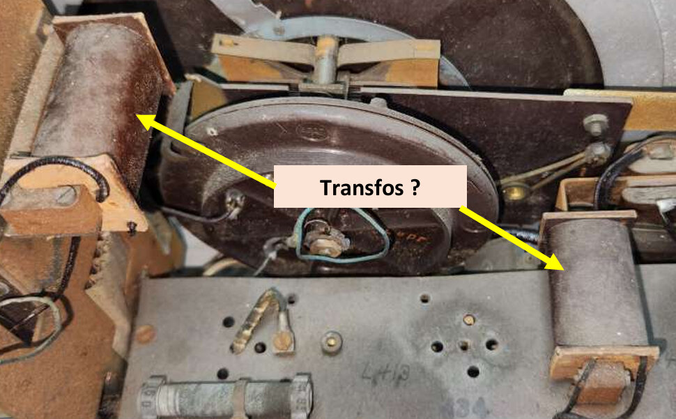

transfo ou self suivant le nombre de fils
2 fils selfs
plus de 2 fils transfo

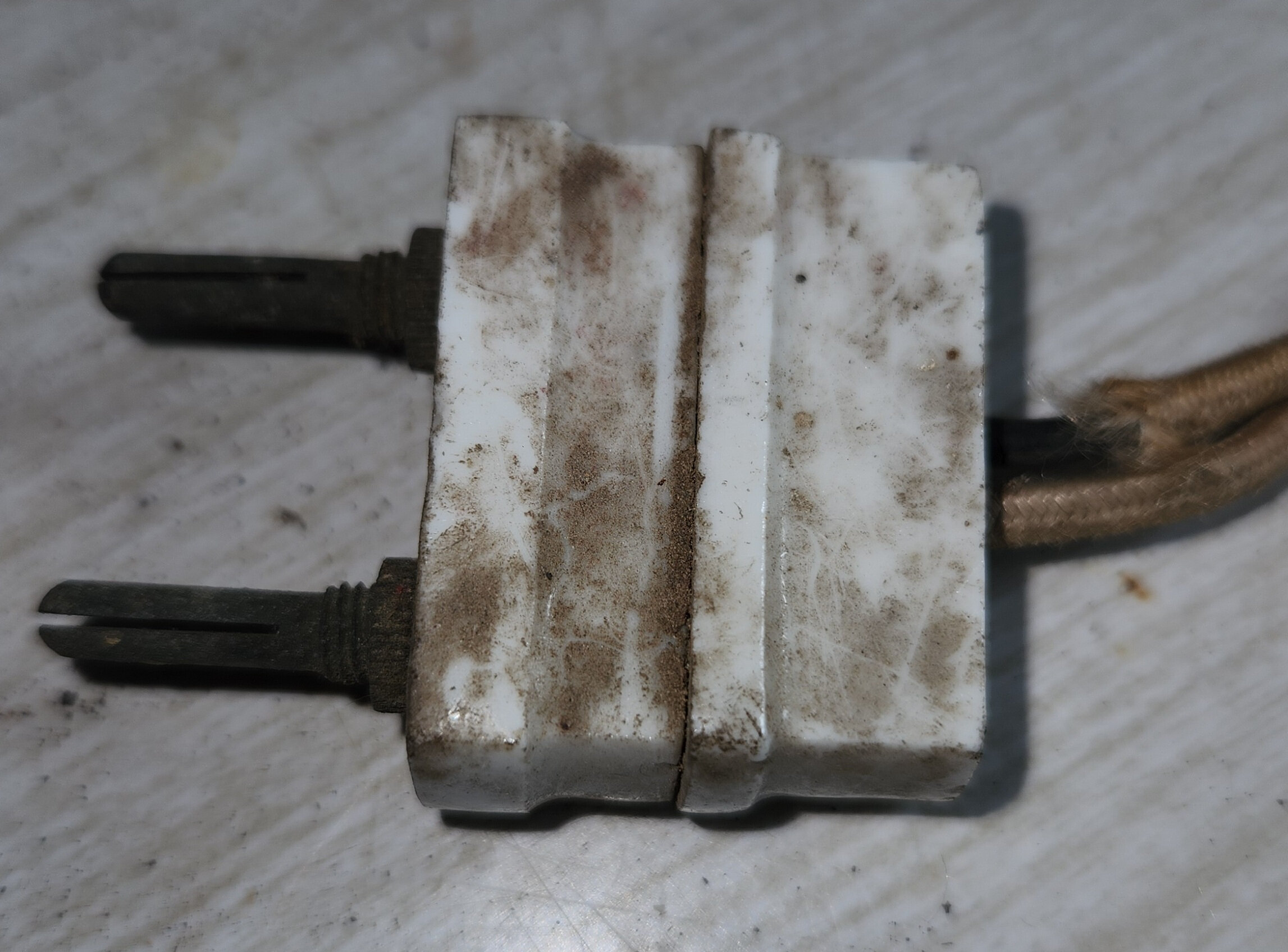

super la prise porcelaine !

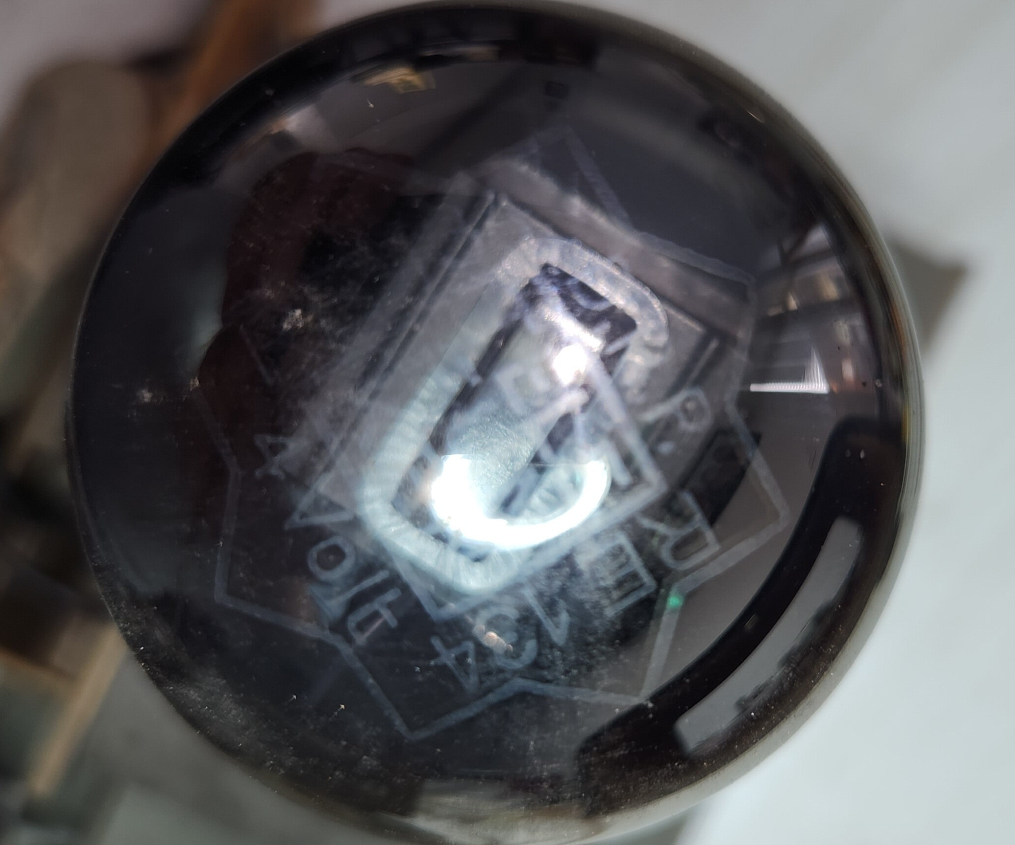

RE134 et B453 deux penthodes de puissance Hmm bouche trou en vue
probablement un 21G ou approchant
alimentation en courant continu car pas de valve
Ce poste Siemens 21G à courant continu est équipé de lampes spéciales (et introuvables) Telefunken ou Valvo avec un suffixe S sélectionnées pour l’utilisation en série dans les postes à courant continu :
  • Telefunken RE084S ou Valvo A408S
  • Telefunken RE134S ou Valvo L413S
si les tubes sont cuits on fera des ersatz

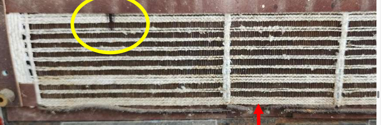

Il y a une partie qui me pose réellement un souci c’est la partie arrière amiante :warning:
Sera t il possible de modifier cette partie pour supprimer le risque ?
Sur ce poste l’alimentation est extérieure ?
Les sorties notée La doivent être pour aller vers un transfo de sortie ?

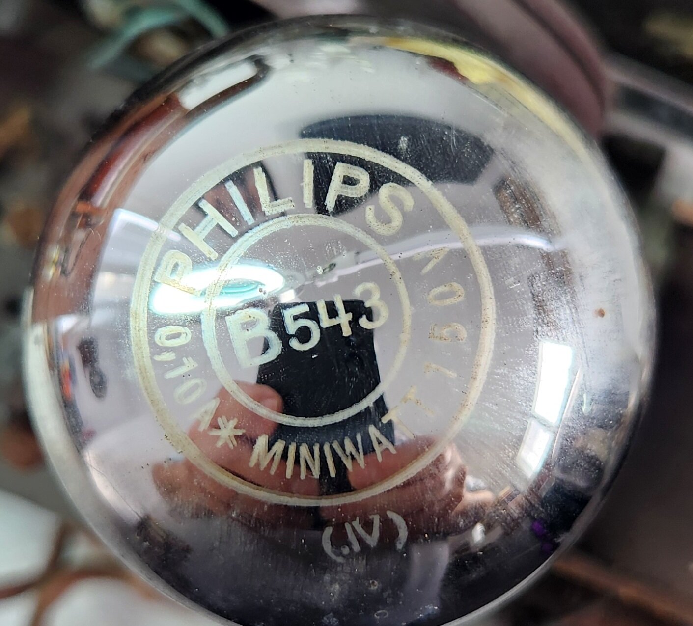

Quel serait le composant noté SL qui ressemble à une ampoule qui ne serait pas sur le châssis ?
SL sans doute un lampe cadran ou une lampe type FeH pour chuter la tension
je pense que SL veut dire Stuck Lampe en allemand
la sortie « La » c’est la sortie HP est ceux de cette epoque faisaient dans les 2000 ohms d’impedance
l’alimentation c’est le reseau ( Netz) en 220V continu
le continu a ete utilisé au debut de la distribution eletrique
la R en amiante peut etre remplacée par des R blindées montées sur une plaque d’alu s’il a la place dessous
Cela ne pose pas vraiment de soucis si on ne la manipule pas, nettoyage, grattage, découpe, etc.
C’est lors de ces opérations que des fibres et poussières sont libérées.
Le mieux étant l’ennemi du bien, c’est plus simple de ne pas y toucher.
de toutes les façons elle est morte cette resistance
Le remplacement par une résistance moderne me réconforte.

regarde dans la doc du poste j’ai decrypé le principe de chauffage serie et la polar de la finale BF
« Si » veut dire sicherung = fusible

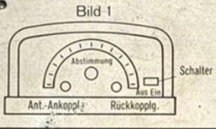

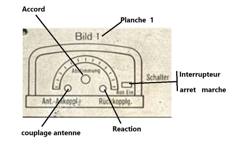

Qui pourrait me traduire les inscriptions du cadran car les traductions de google ne sont pas top ?
Merci @Radiolo, google n’est pas top pour les termes techniques
si tu pouvais commencer a verifier la schema de la partie chauffage , j’ai l’impression qu’il y a des differences par rapport a celui que l’on a
J’essaie de regarder ça demain car le poste est à mon atelier.

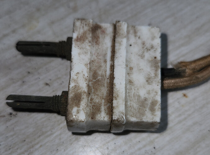

En fait la belle prise en porcelaine (cerclée en rouge) était branché sur le réseau (220V continu) ce qui veut dire qu’il faudra que je fasse un alimentation en 220cc ?
oui il te faudra une alimentation 220V continu bien filtrée
dans les 200mA
