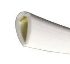

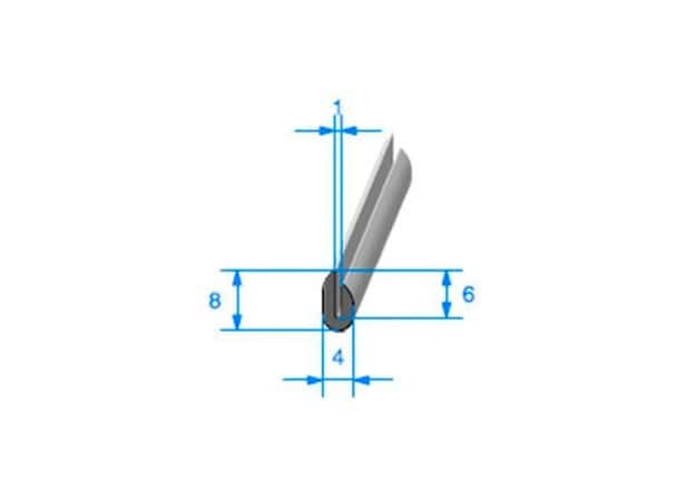

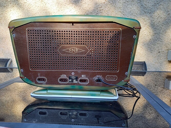

C’est vrai que ça serait pas mal dans l’idée, mais pour les dimensions avec 8mm d’épaisseur et 10mm de hauteur…
J’ai trouvé celui la où l’épaisseur est correcte avec 4mm, mais toujours 10mm de hauteur:
https://www.amazon.fr/Protection-bords-caoutchouc-Eutras-FP3001/dp/B00GW1TVEW/ref=asc_df_B00GW1TVEW/?tag=googshopfr-21&linkCode=df0&hvadid=186832170142&hvpos=&hvnetw=g&hvrand=1919718995169963891&hvpone=&hvptwo=&hvqmt=&hvdev=c&hvdvcmdl=&hvlocint=&hvlocphy=9054995&hvtargid=pla-301909832341&psc=1
le bon mot clé doit etre ça
protection de bords de tole blanche
Ca ce serait peut-être pas mal en mettant le côté le plus haut à l’intérieur.
C’est noir, mais à voir si ca se fait en blanc…
Sinon il faut tout mettre en noir…
Bon, en blanc je trouve pas.
De toute façon, les joints horizontaux sur les côtés sont marrons. Donc il y avait du blanc et du marron.
Tout mettre en noir, ça sera pas plus moche…
Peut-être celui-ci. Il mesure 5.7mm au lieu de 4 mais ça irait peut-être ?
Finalement j’ai acheté celui que vous m’avez indiqué.
Contrairement aux autres il est en PVC au lieu du caoutchouc, mais c’est le seul blanc avec des dimensions convenables.
Je viens de faire un essai, et je pense que cela devrait faire l’affaire!
Super, j’espère qu’il fera l’affaire. :grinning:

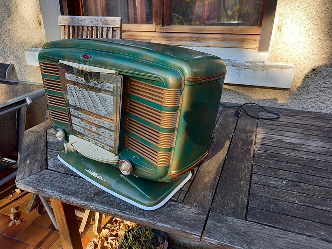

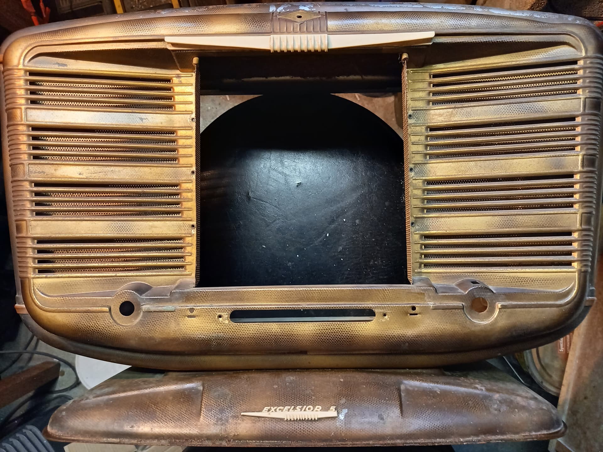

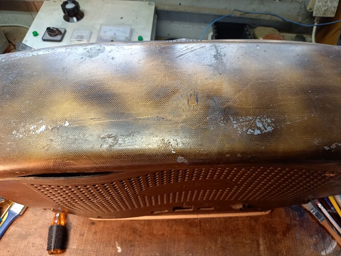

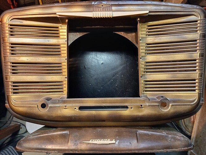

Au début de l’histoire c’était ça:

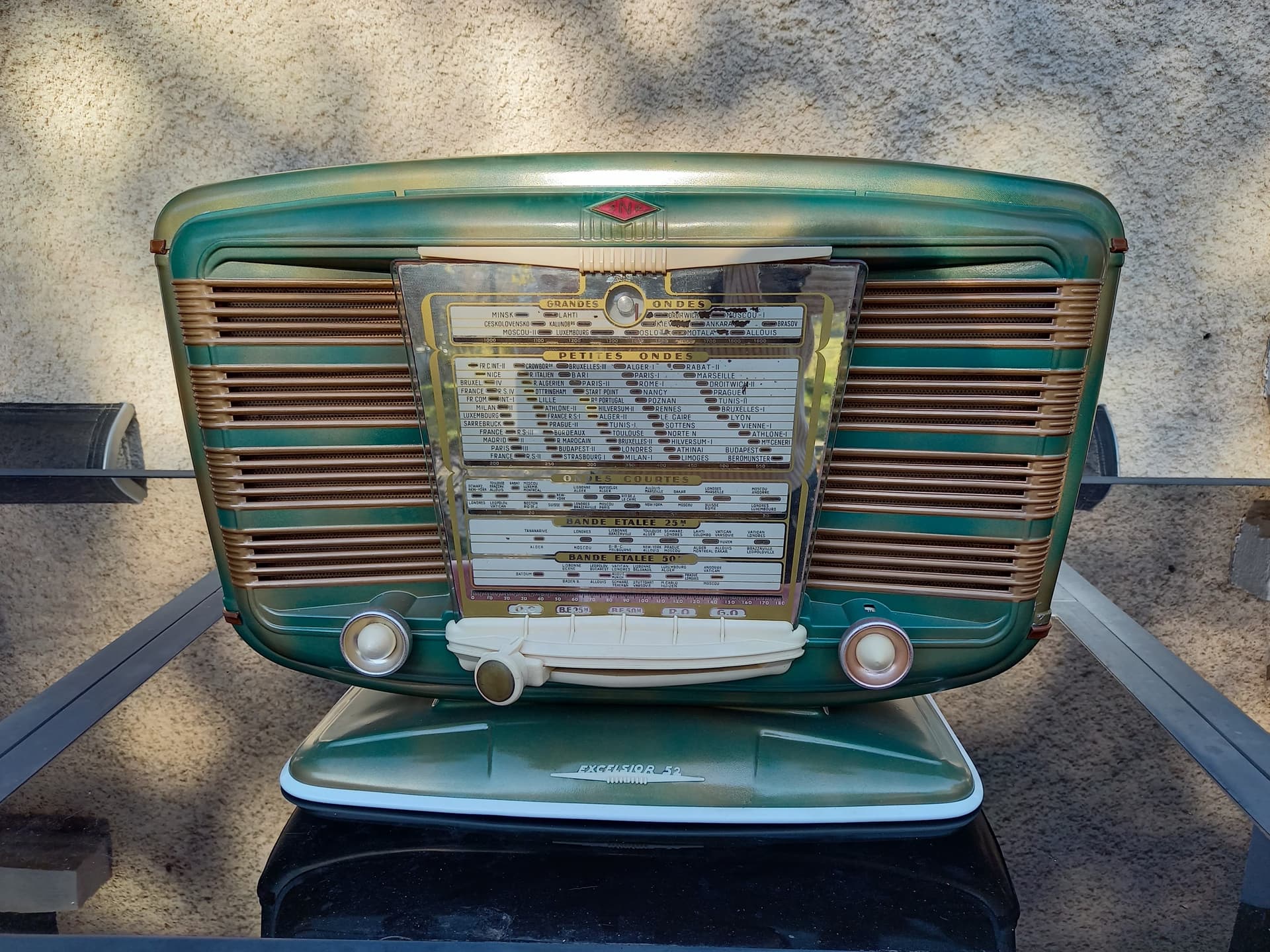

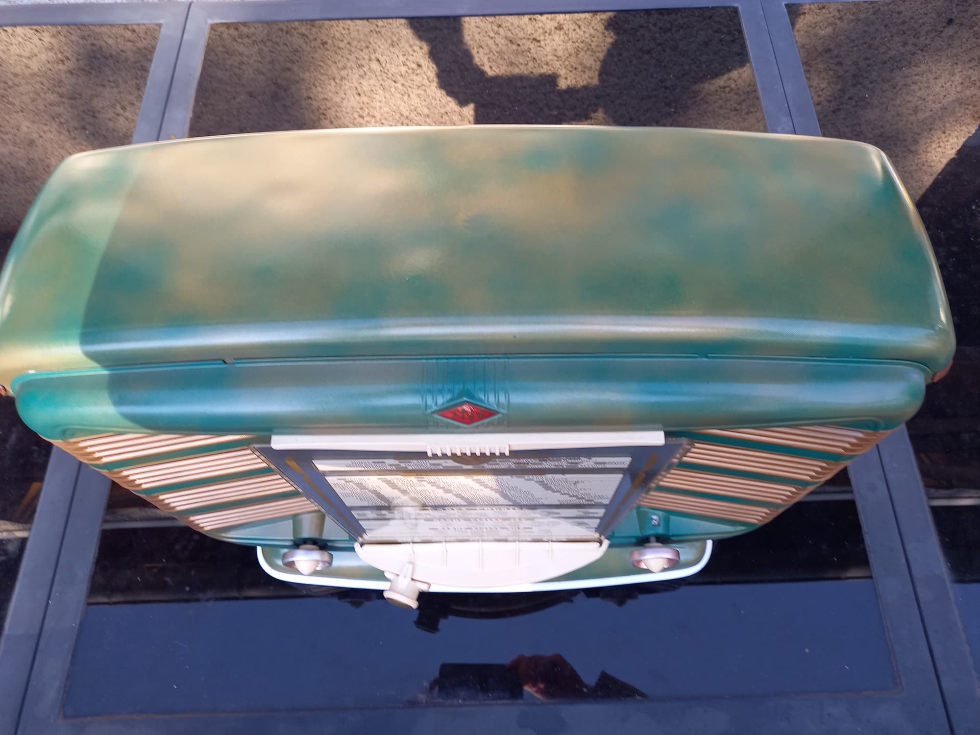

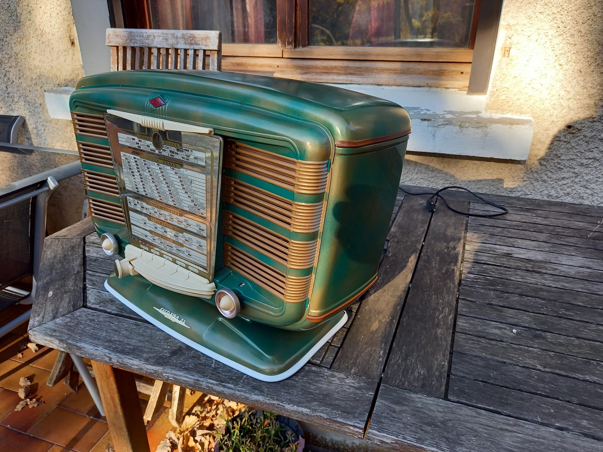

Après de longues heures de restauration c’est devenu ça:

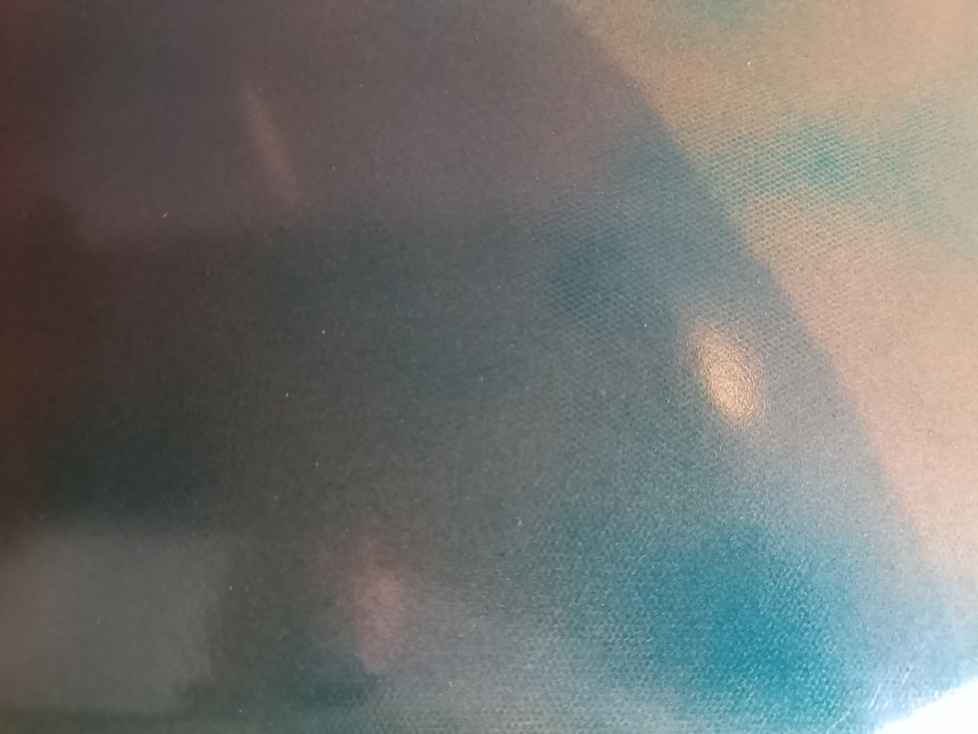

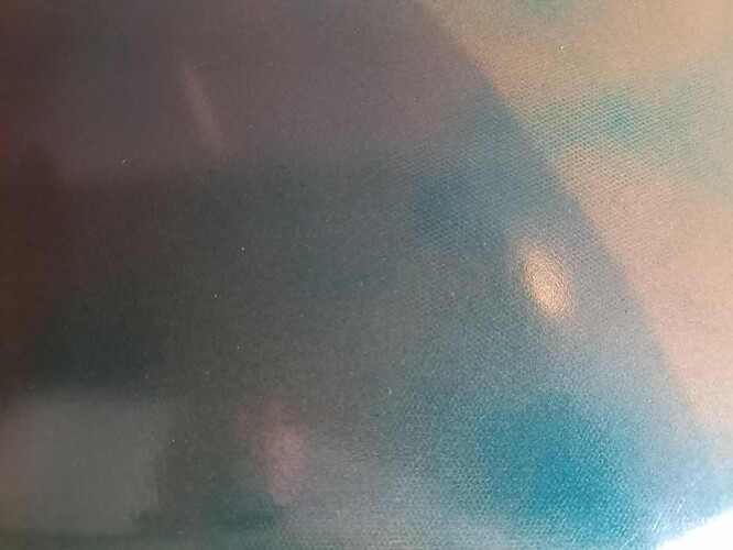

Détail de la « peau de lézard »:

Formidable!
Beau boulot, J’en ai quatre comme ça, un vert, un rouge, un bleu et un doré.
Le dernier est le plus abîmé.
Ce sont des beaux postes, avec mon module FM qui se connecte sur le CV, le son est très bon et la modification est minimale, mais il faut tout de même remplacer plus d’une dizaine de condensateurs avant de mettre sous tension.
Un module Bluetooth connecté sur la prise PU permet de lui redonner la voix très facilement, sans modifier l’électronique.
cdt,
Gérard
Superbe dans cette couleur ! Quel travail ! :open_mouth:
ça a de la gueule !
:tophat:
superbe rien a dire de plus :plus_1:
