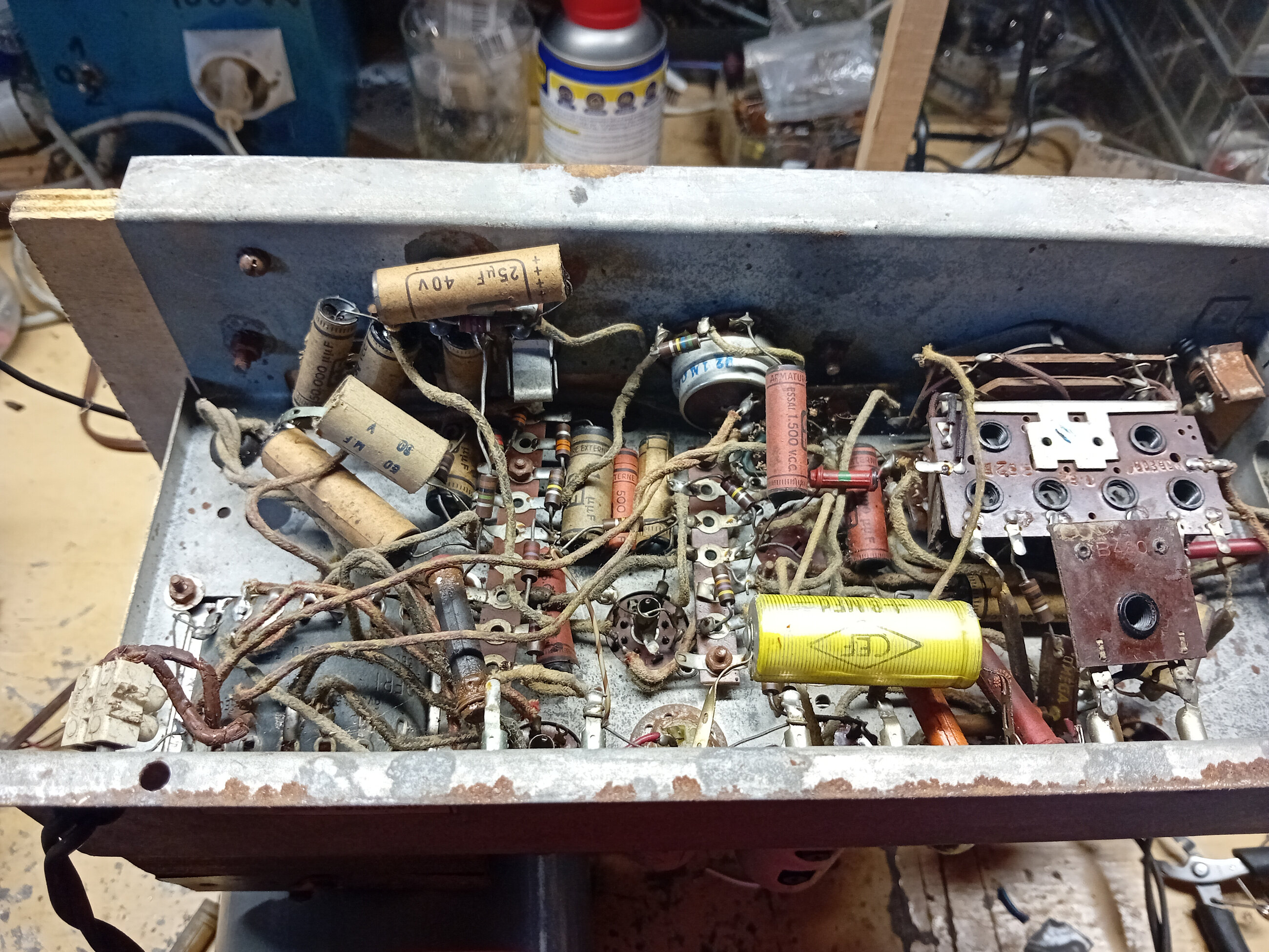

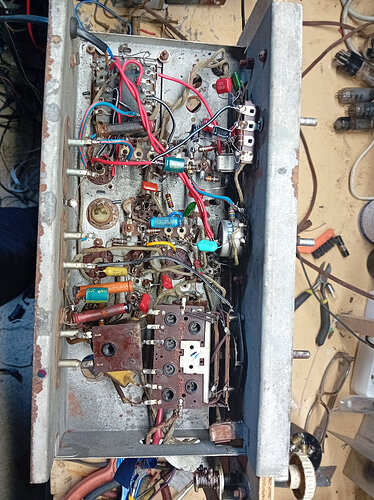

Bonsoir à tous, voilà je restaure se Sonneclair, qui devait partir à la déchetterie voilà les tubes avec de grosse erreur il y avait GZ40 EL41 jusqu’à normal mais après il y avait AZ41 EBC41 et la place de la ECH42 GZ41, en place et lieu de la AZ41 et EBC41 je verrais bien de EAF42 d’après vous

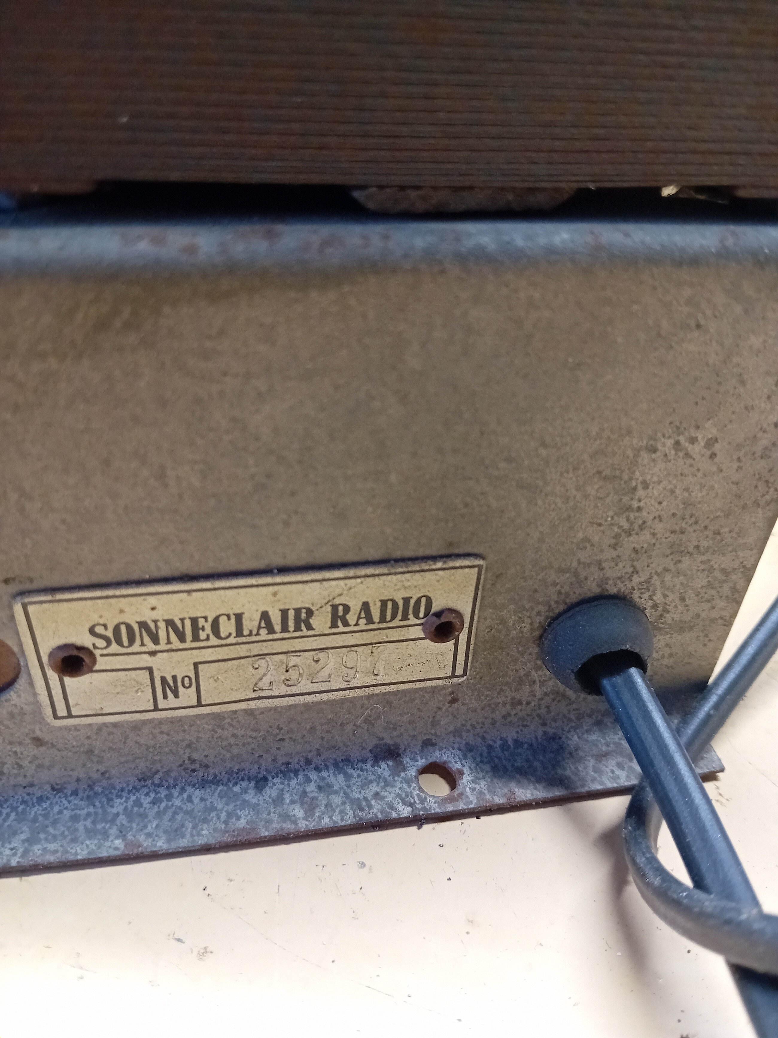

Tu as un idée du modele ?
pas l’impression qu’il soit au grand livre
@Radiolo ,c’est bien se qu’il me semblait le mien à 4 bouton et sur le grand livre j’ai vue deux trois modèles avec 5 bouton, je te dirais demain il y’a un numéro sur le châssis

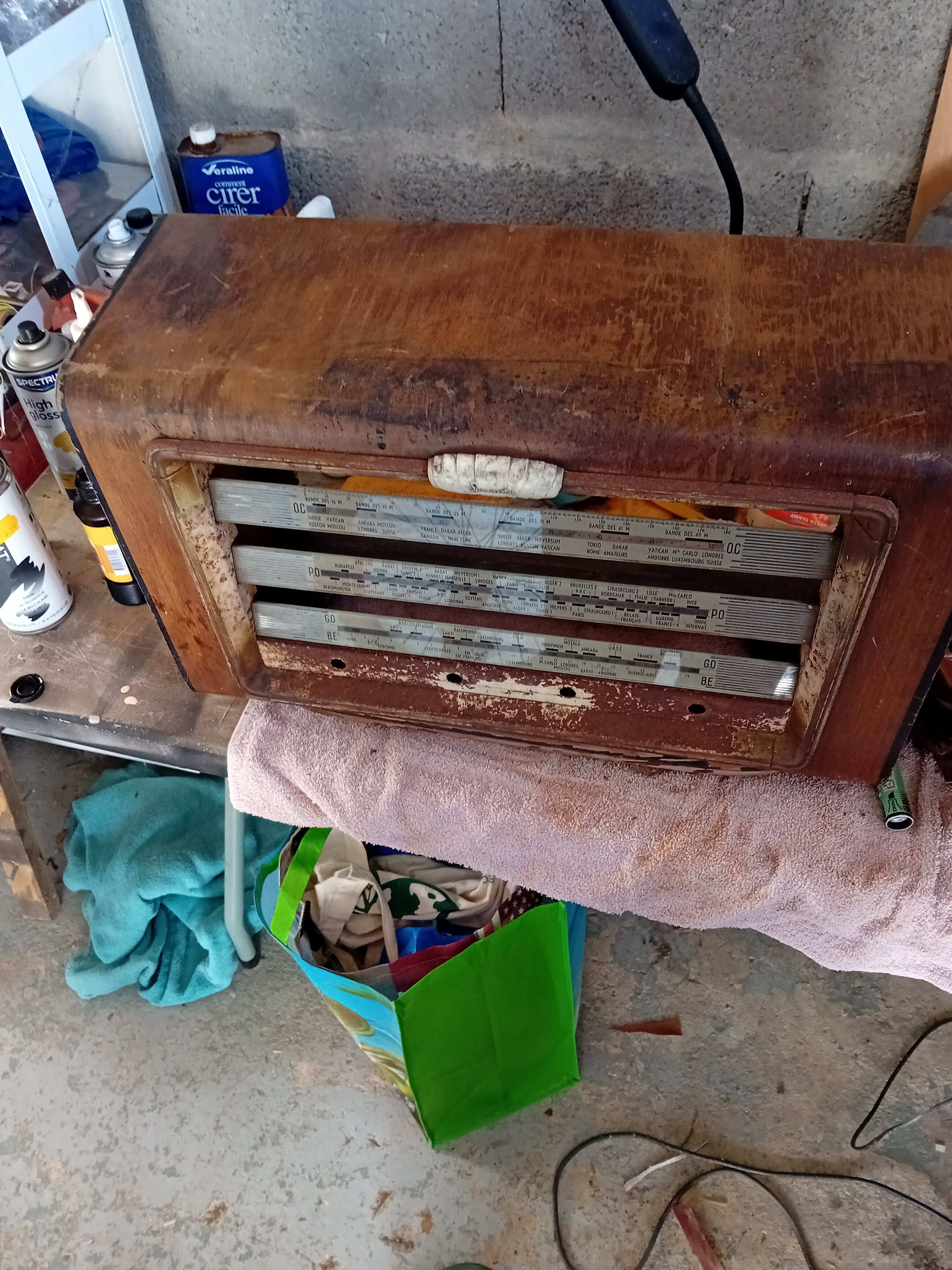

Je pense qu’il s’agit d’un Lux 6 mais sans les oreilles, les modèles chez Sonneclair pouvant évoluer assez vite sur plusieurs années où être déclinés sous plusieurs aspects pour viser un public large…
Celui ci-dessous s’en approche, et il y a un combiné radio-phono avec l’œil magique au même emplacement.

Ce Sonneclair a la grande chance d’avoir ses trois fragiles cadrans qui ne sont pas cassés et rien que pour cela, il valait vraiment le coup de ne pas partir à la déchèterie!
Cette restauration est très bien partie alors bonne continuation.

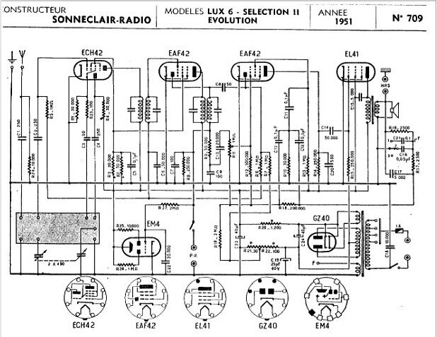

Si c’est un LUX 6 sans oreilles ( 1951 ) , comme suggéré par Toto , voici le schéma, et donc le jeu de lampes !
il a donné ensuite les modèles superlux 53 et 54 ( j’ en possède un ) , mais qui eux ont 5 boutons et une lampe HF en sus, et n’ont pas d’ oreilles non plus comme le Lux 6 ! :thinking:
Merci beaucoup pour le schéma bonne journée

@Radiolo bonsoir voilà le numéro sur le châssis du poste bonne soirée
