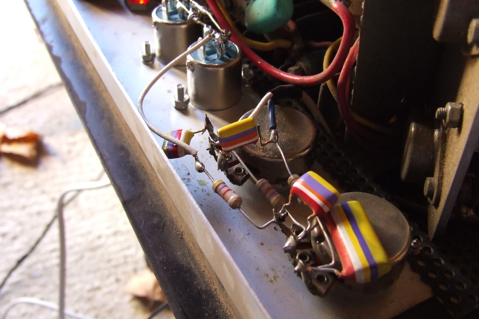

Voici une vue générale, et ça va pas être de tout repos (à peine oxydé, quoi) :
Premier problème, identifier cette résistance :
Composant
C’est pas une resistance mais un condensateur
dit condensateur drapeau, je te cherche le code
Cette résistance est un condensateur, surnommé « drapeau » ou « tropical fish ».
Jaune = 4 (1er chiffre)
Violet = 7 (2ème chiffre)
orange = 3 (multiplicateur) soit x1000
Donc 47000 pF ou 47nF

ha non ça c’est un electrolytique polarise et ce condensateur drapeau est un polyester non polarisé
Isolation : « rouge » donc 250V.
Celui-ci a une patte cassée donc bien sur à changer sinon, ils avaient plutôt bonne réputation et sont rarement HS.

les fils sont pourris ?
si tu as d’autres de ces « tropical-fish »
à inspecter
les premières séries produites ont les pattes fragiles et cassent facilement

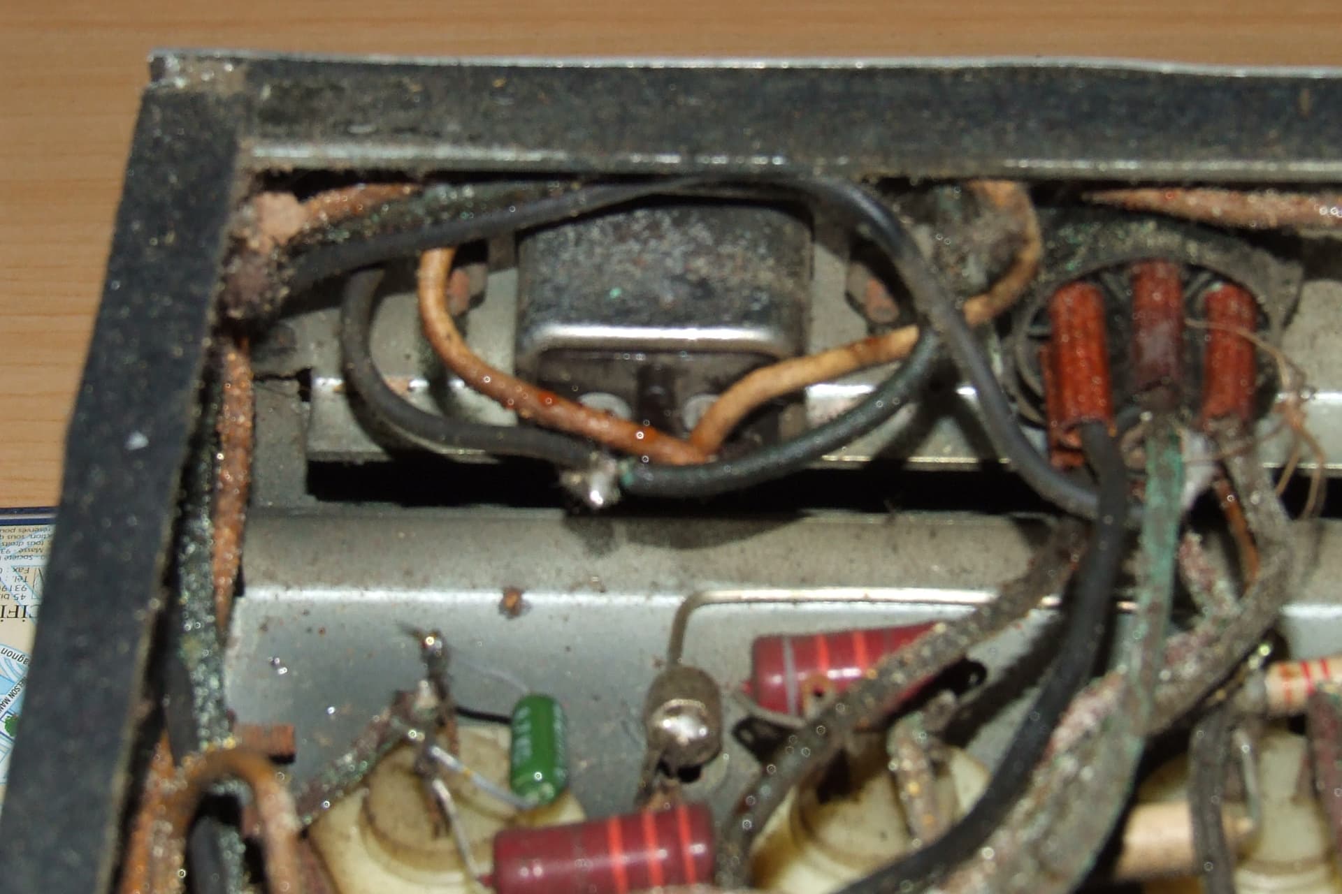

attention à l’état des cartouches à vis
des souvenirs de réparation sur un Scientelec ou toutes ces cartouches étaient malades

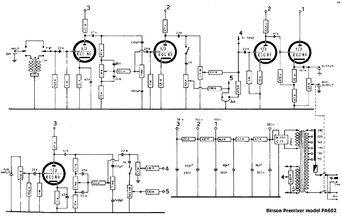

on pourrait avoir un photo de l’ampli et son modèle
ainsi que le jeu de tubes utilisé
j’ai qq pistes en italie pour les schemas si par hasard cela aboutissait…

Sinon voici une photo de l’appareil, et un autre avec la résistance cassée à l’intérieur.
trouve cela sur le net
j’ai passe les photos a mon contact
reste a attendre la reponse
