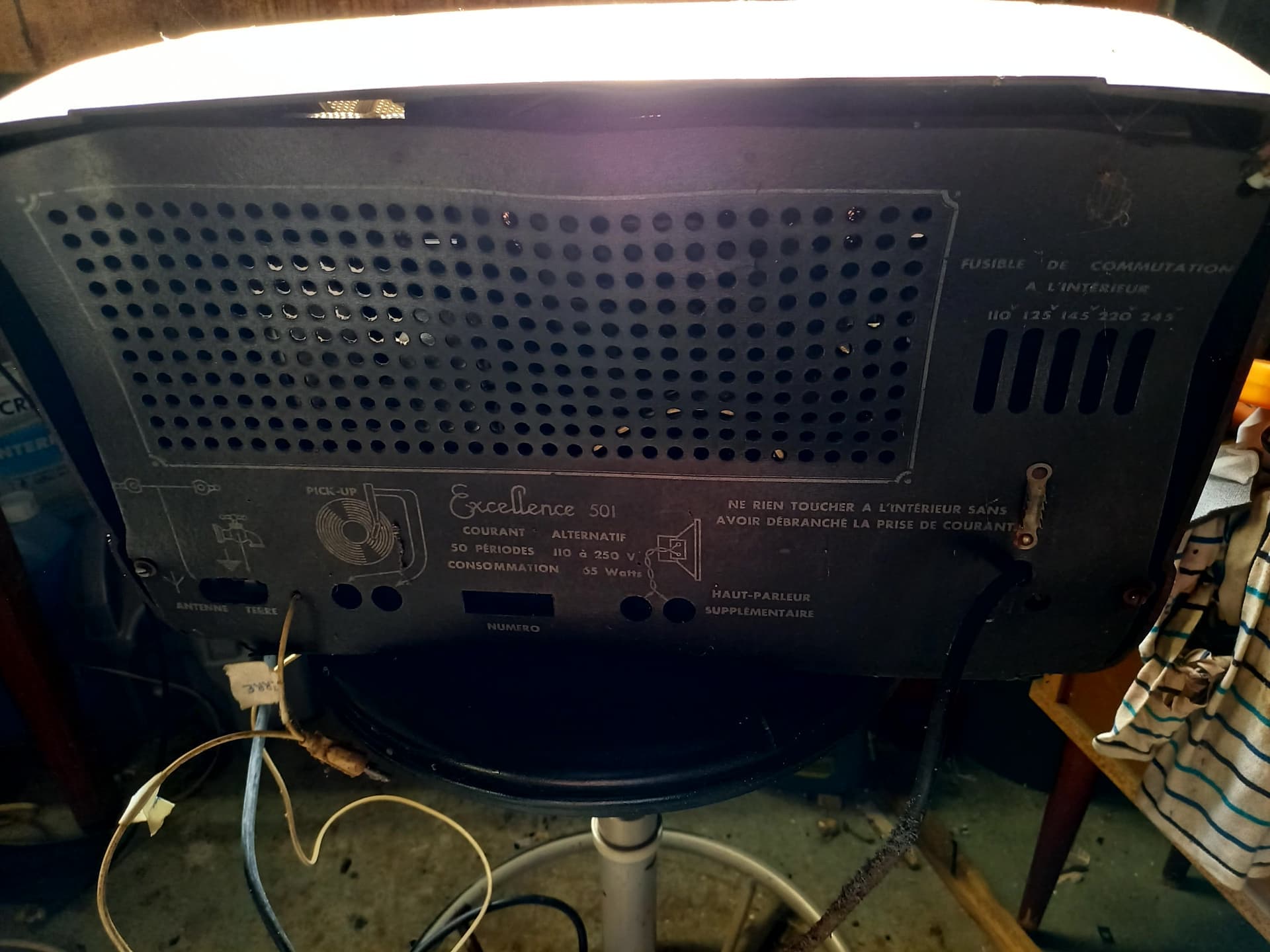

Restauration Sonora Excellence 501
Lorsque j’ai commencé mes essais sur les différentes gammes, j’ai eu des problèmes de crachouillements, coupures, etc…dès que je bougeais un peu le châssis.
Le genre d’emmerdement qu’on apprécie guère pour trouver le coupable. J’ai commencé par la bombe magique sur les rotacteurs (ça peut pas faire de mal) mais non. J’ai quand même fini par découvrir que le faux contact venait du contact lampe/support des broches de la mélangeuse…
Du coup je capte bien dans toutes les gammes PO, OC1, OC2, OC3 (j’abrège concernant les GO n’est ce pas?)

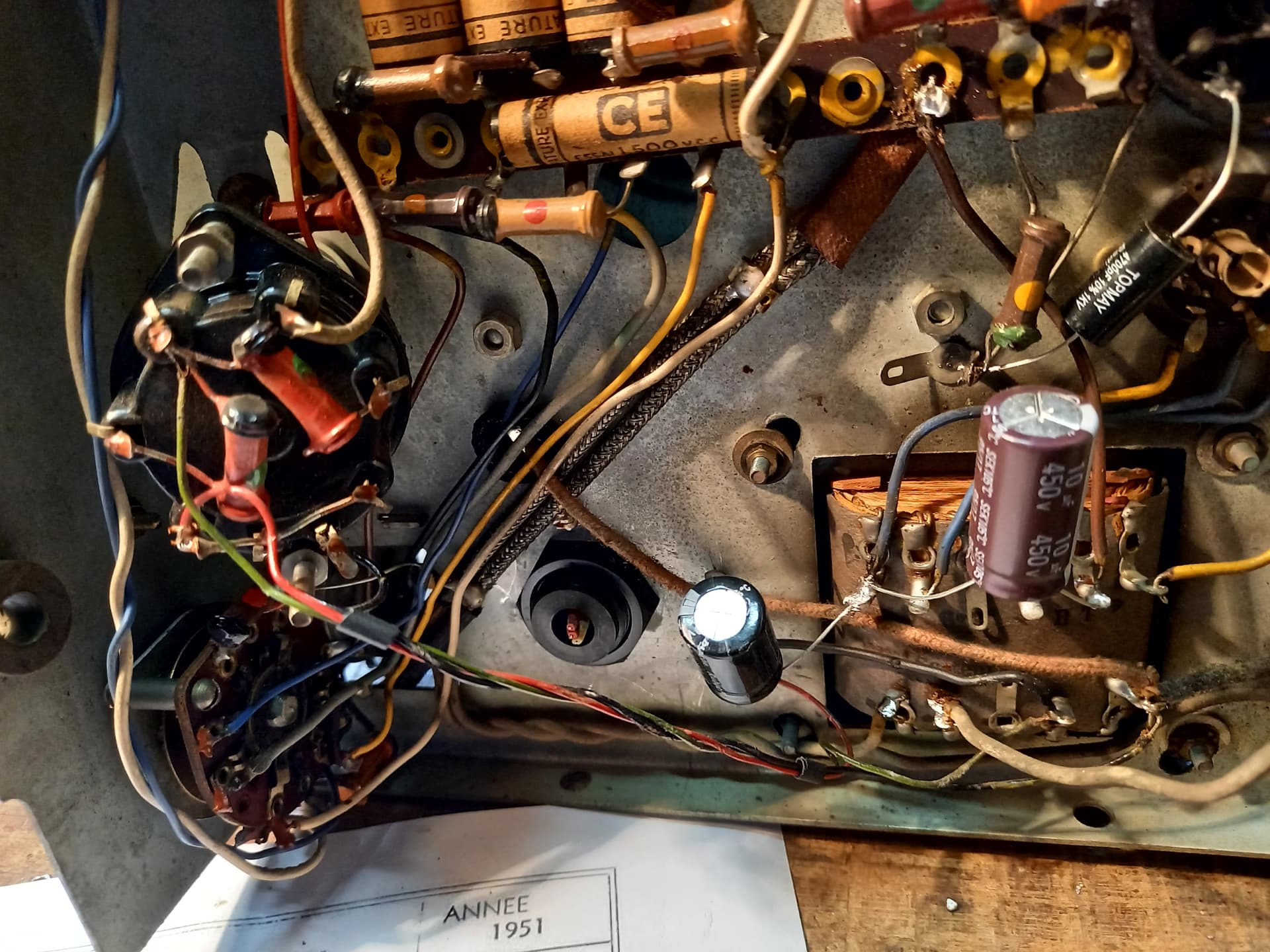

Par contre, aucune lumière sur l’oeil magique. Je l’ai testé, il est certes très faible, mais aucune lumière c’était pas normal…
Sur la photo on devine très bien qu’il a été recâblé, mais le mec a fait n’importe quoi. Entre autres, la masse reliée où devrait arriver la HT (pas étonnant qu’il soit éteint!)
Il a aussi utilisé du fil rouge comme fil de masse, pas très judicieux…
Après changement de l’oeil et recâblage, ça fonctionne du tonnerre avec une excellente réaction de l’oeil lors de la détection d’une station!

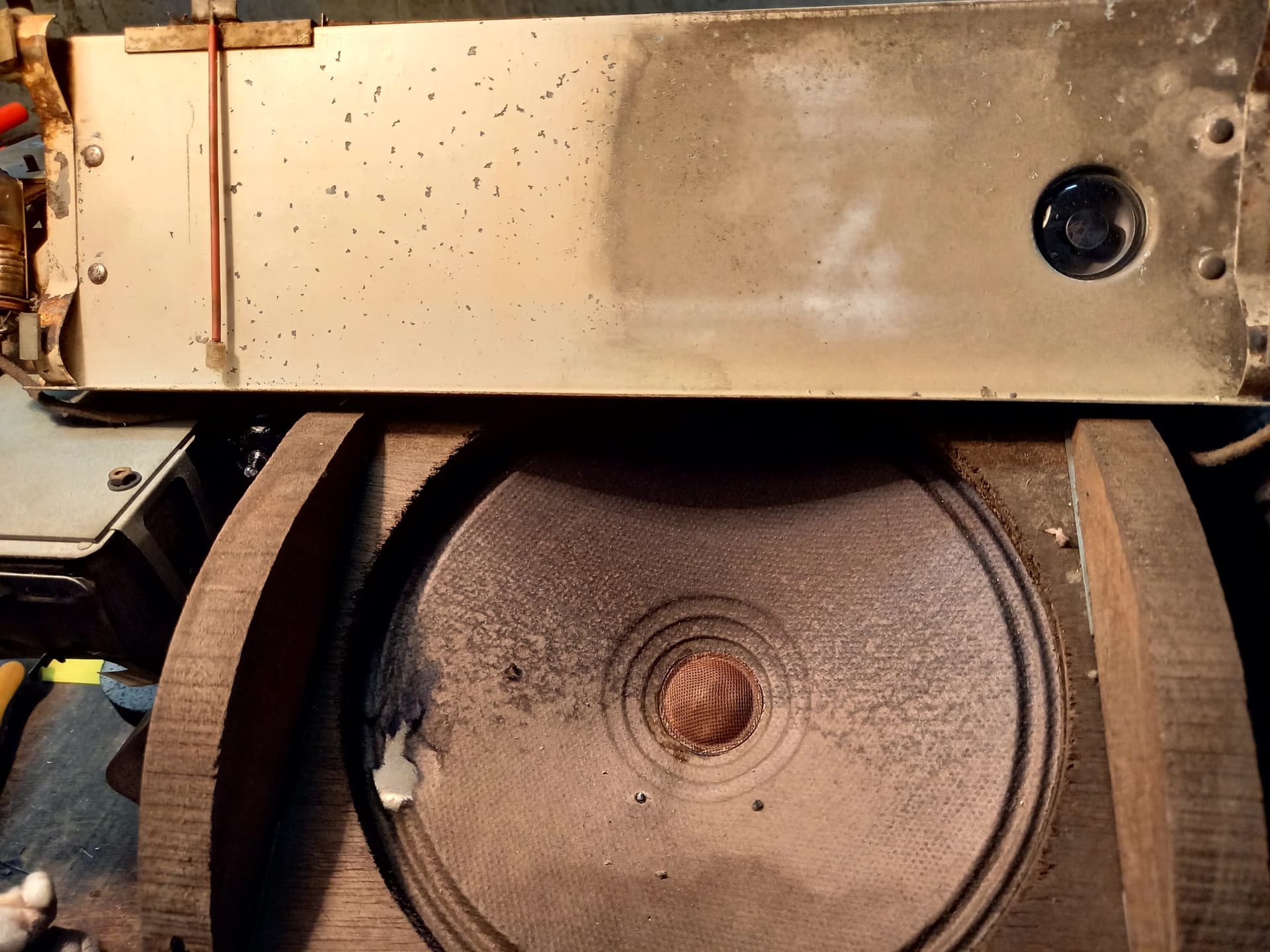

Je reprends cette restauration que j’avais laissé en stand-by.

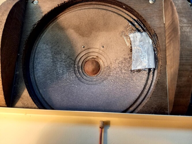

J’ai un assez gros trou dans la membrane du HP.
Que me conseillez vous comme matériau et méthode pour le reboucher?
Jadis, j’avais lu qu’un papier à cigarette + colle ( souple) marchait bien???
Peut-être du papier buvard?
Effectivement c’est la recette que l’on m’avait donné papier à cigarette et colle à rustine.
Du papier de soie fait très bien l’affaire, celui qui emballait le pain à l’époque …
Ou des serviettes de table en papier …

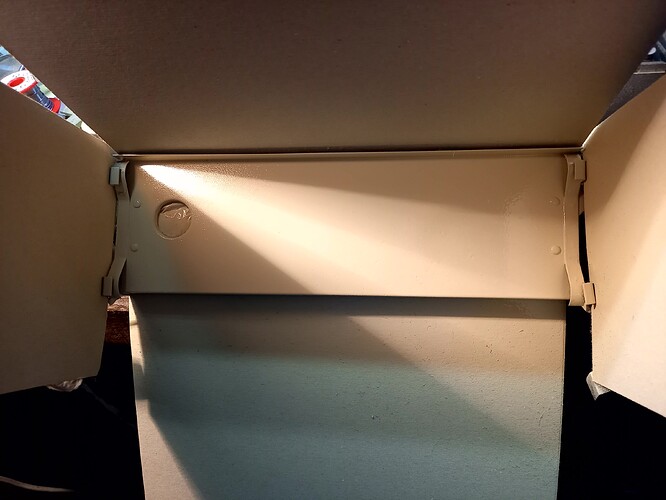

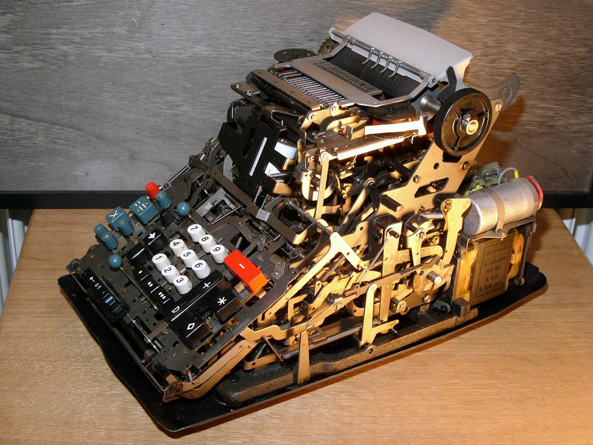

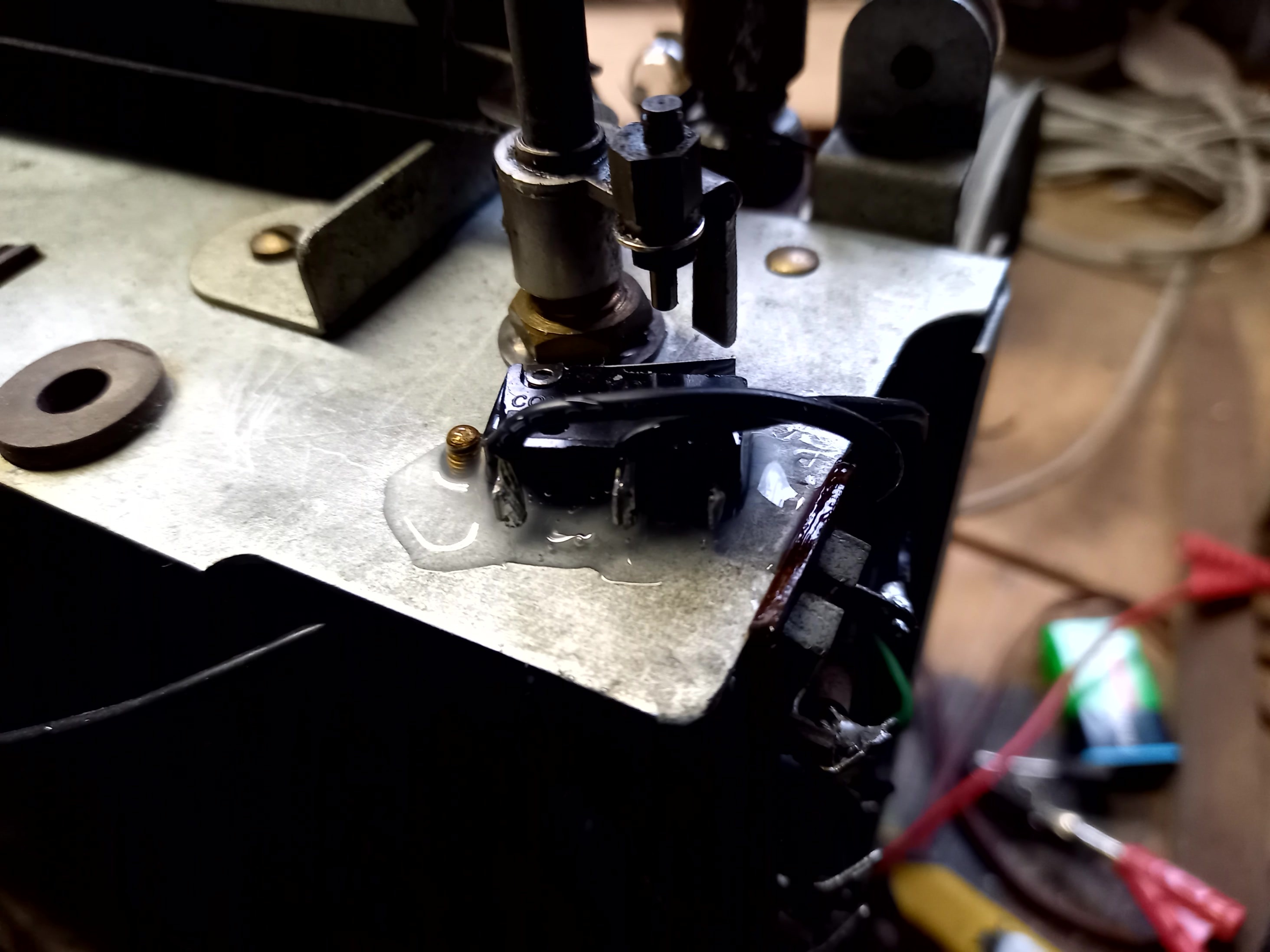

Pas simple sur ce poste de positionner un contacteur en vue de l’installation d’un FM5.
Heureusement que j’avais stocké dans ma jeunesse cames et arbres d’une calculatrice mécanique (du style de celle ci-dessous) que j’avais démontée non sans mal vu l’enchevêtrement…
Comme quoi tout peut servir:

Concernant le trou assez gros dans le HP, je me suis inventé une nouvelle solution.
J’ai imbibé un bout de drap avec de la colle souple que j’ai appliqué sur la membrane.
Je suis très satisfait du résultat!

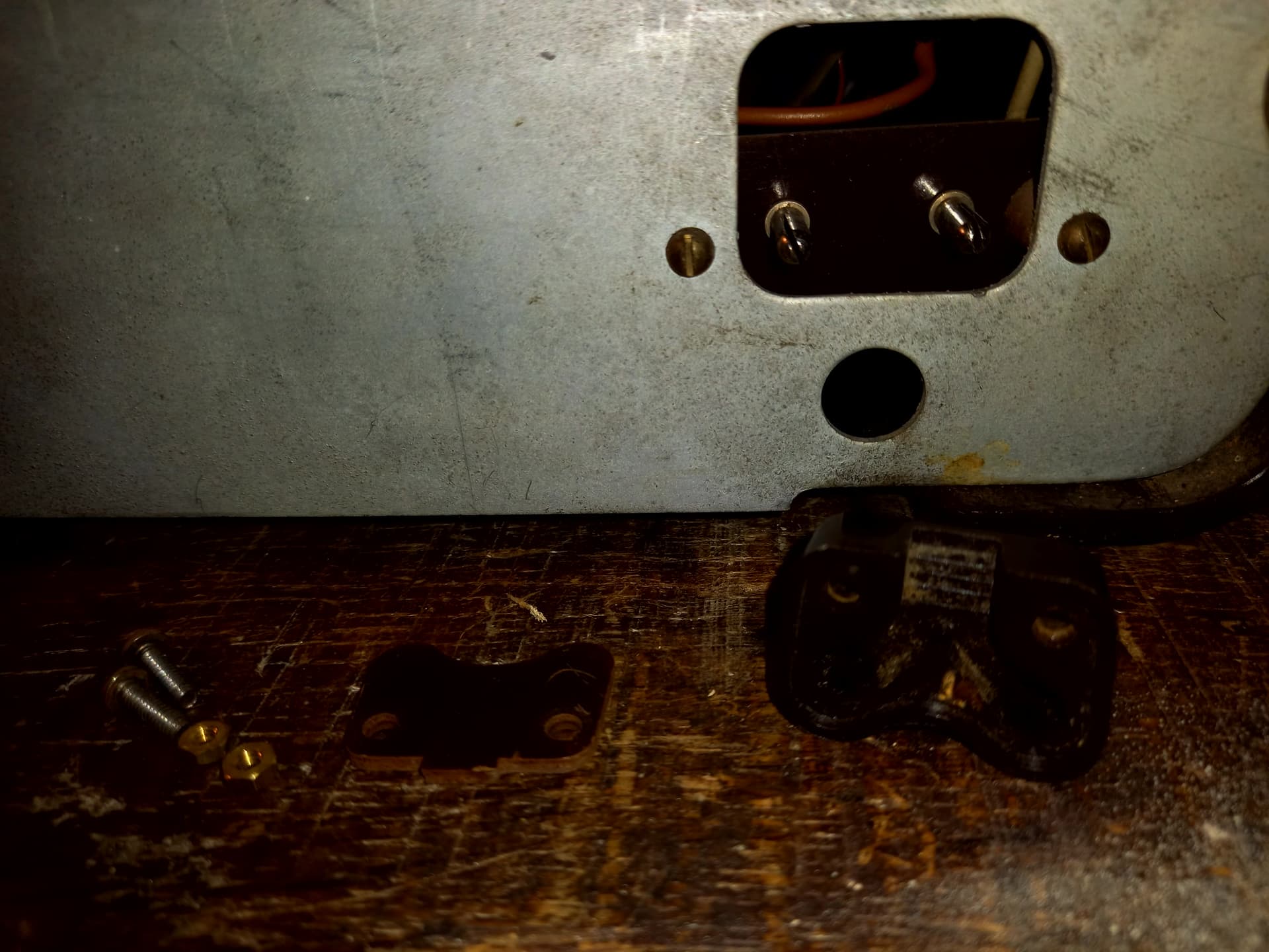

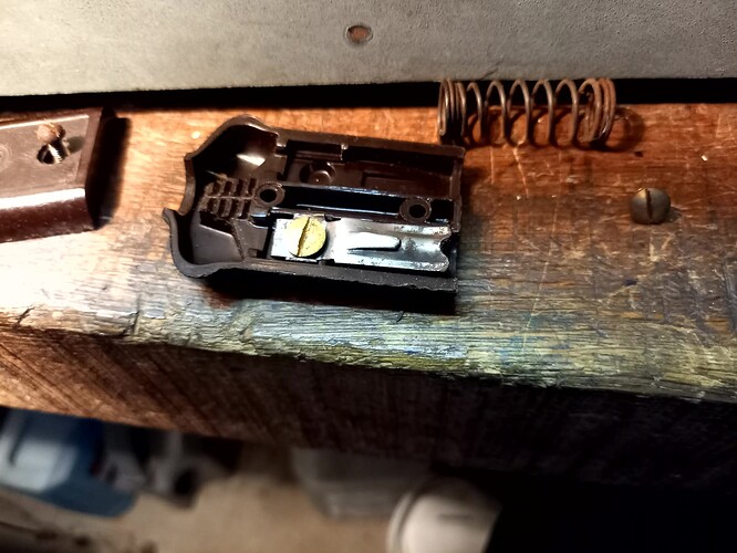

Par contre j’ai un problème concernant le système de raccordement du poste au réseau.

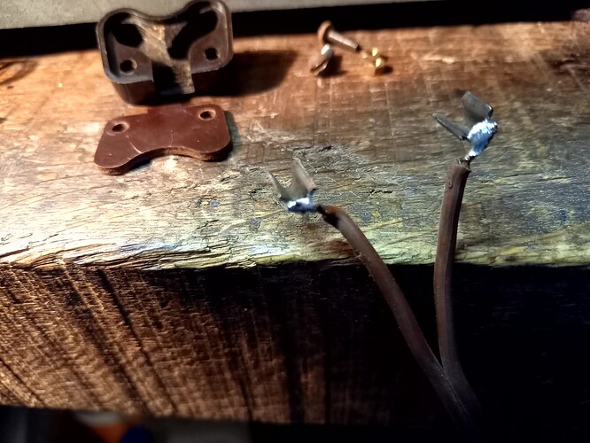

La prise spéciale est manquante. J’en ai trouvé une qui conviendrait parfaitement, sauf qu’il me manque les deux tiges femelles.
Quelqu’un aurait-il des tiges à me céder, ou alors une astuce?
Très étonnant, on voit sur la photo ci-dessus que les fiches mâles sont sur la partie inférieure du trou dans le châssis.
Hors, lorsque je mets en place le carton arrière du poste, les trous ronds dans le carton sont positionnés à mi hauteur du trou du châssis!
On voit que le problème avait été contourné:
J’ai donc du percer et replacer les fiches à mi hauteur!
Pour pouvoir réparer la prise spéciale, j’ai sacrifié une vieille prise femelle en prélevant les languettes afin de façonner des embouts femelles:

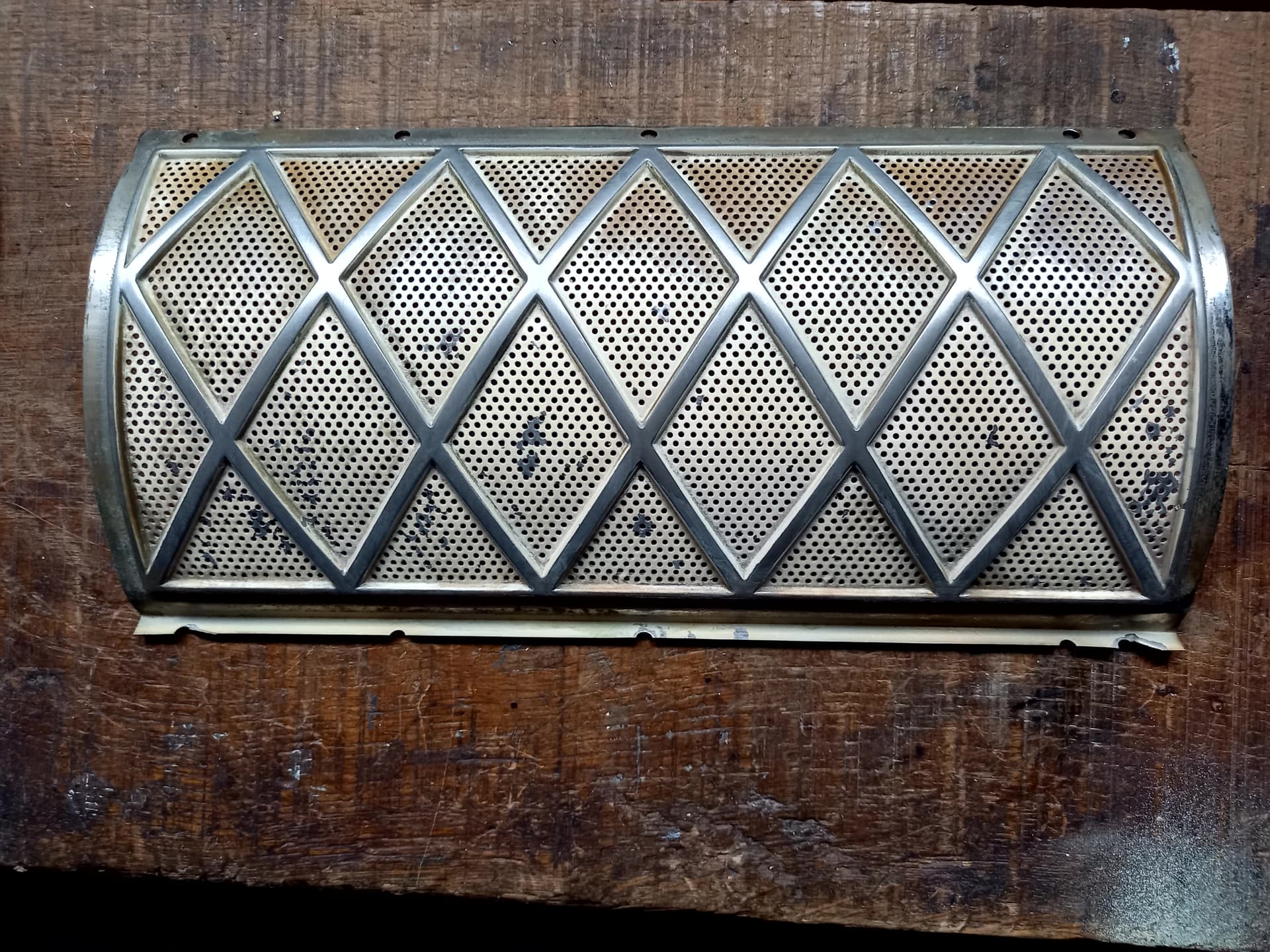

Grille:

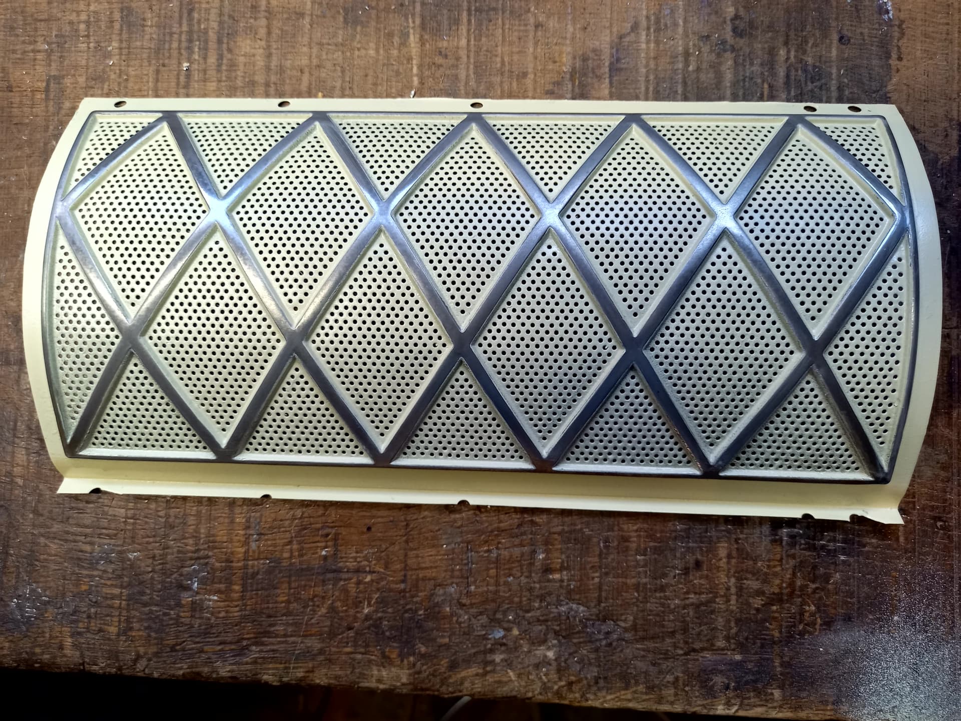

Grille après peinture et vernis:

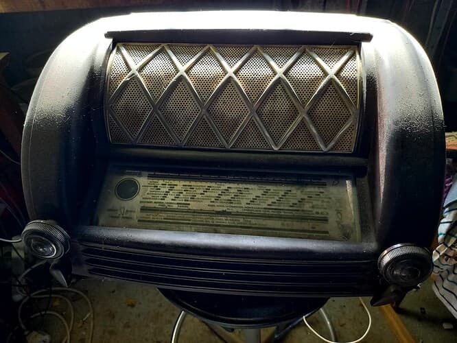

Le poste avant avant sa restauration:

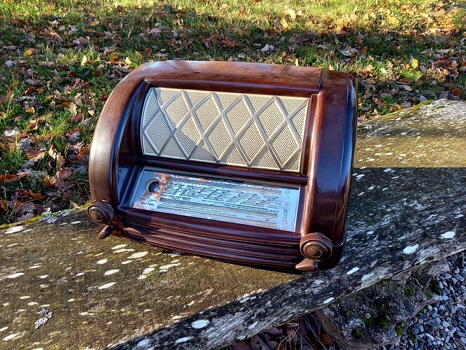

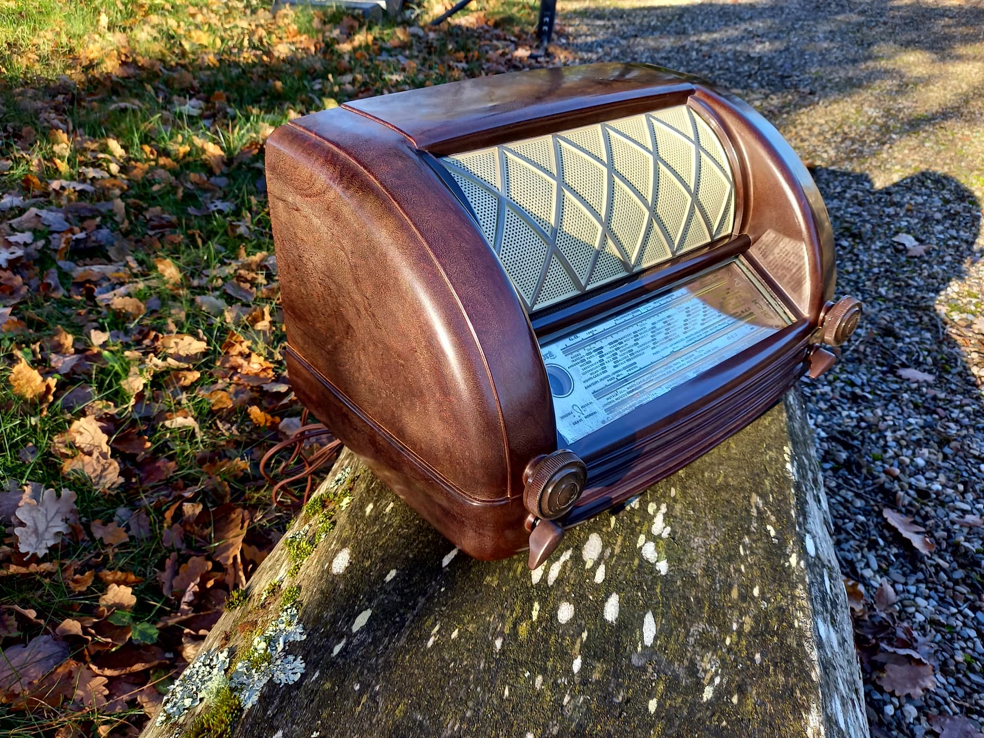

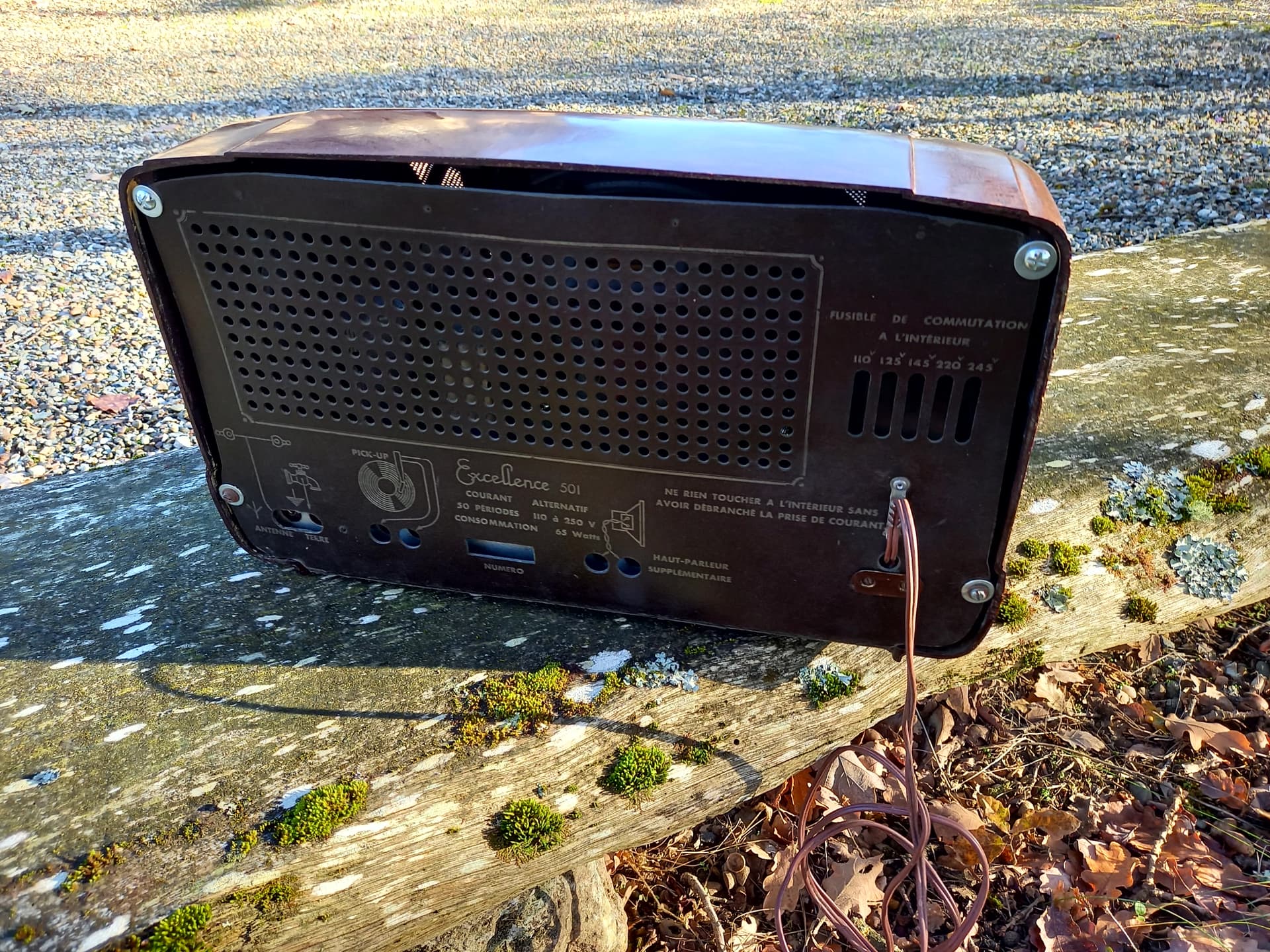

Après le lustrage final de la bakélite, voilà terminé ce très joli poste pas si répandu que ça qui mérite bien son module FM.
Finalement, j’ai réussi à rétablir la connectique du carton arrière exactement comme à l’origine

Une restauration rondement menée pour un excellent résultat :+1:
Bricoleur50
Excellent travail, je suis bouche bée devant la restauration de la Bakélite : comment as tu procédé?
J’ai le même, réparé il y a quinze ans mais la Bakélite est noire.

Evidemment gros nettoyage au départ, puis lustrage comme pour les voitures avec l’outil de lustrage monté sur la perceuse et le produit qui va avec. Si une rayure est profonde, ponçage préalable à la main avant le lustrage. A la fin, s’il y reste quelques mini points légèrement blanchis, un petit coup avec la pointe d’un feutre de couleur strictement identique à la bakélite. Et voilà!
