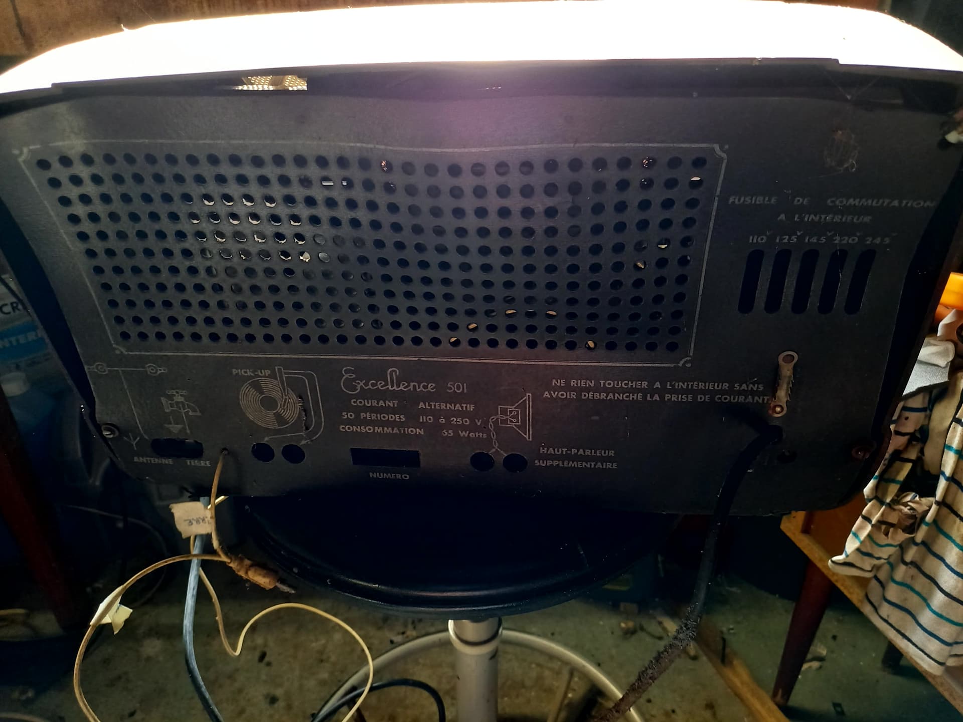

Avant de débuter cette restauration, voici le poste dans son jus:

  • Première bidouille:
    Le câble et prise de raccordement au réseau a été changé par un câble avec fil de terre et prise avec terre.
    La prise blanche se branche sur les deux fiches terre/antenne. Le fil « antenne » c’est l’antenne", et le fil « terre » est relié au fil terre du câble de raccordement au réseau.
  • Deuxième bidouille:
    Ils ont inséré une réhausse sur la EL41 permettant de repiquer la tension filament ainsi que la tension G2. Pour alimenter quoi? un amplificateur d’antenne?..

Oui, prise voleuse pour alimenter un cadre amplifié.
et en plus tu a la chance d’avoir la prise male et femelle, un couple rare

A eviter ! En fait la prise « terre » correspond au contrepoids de l’antenne

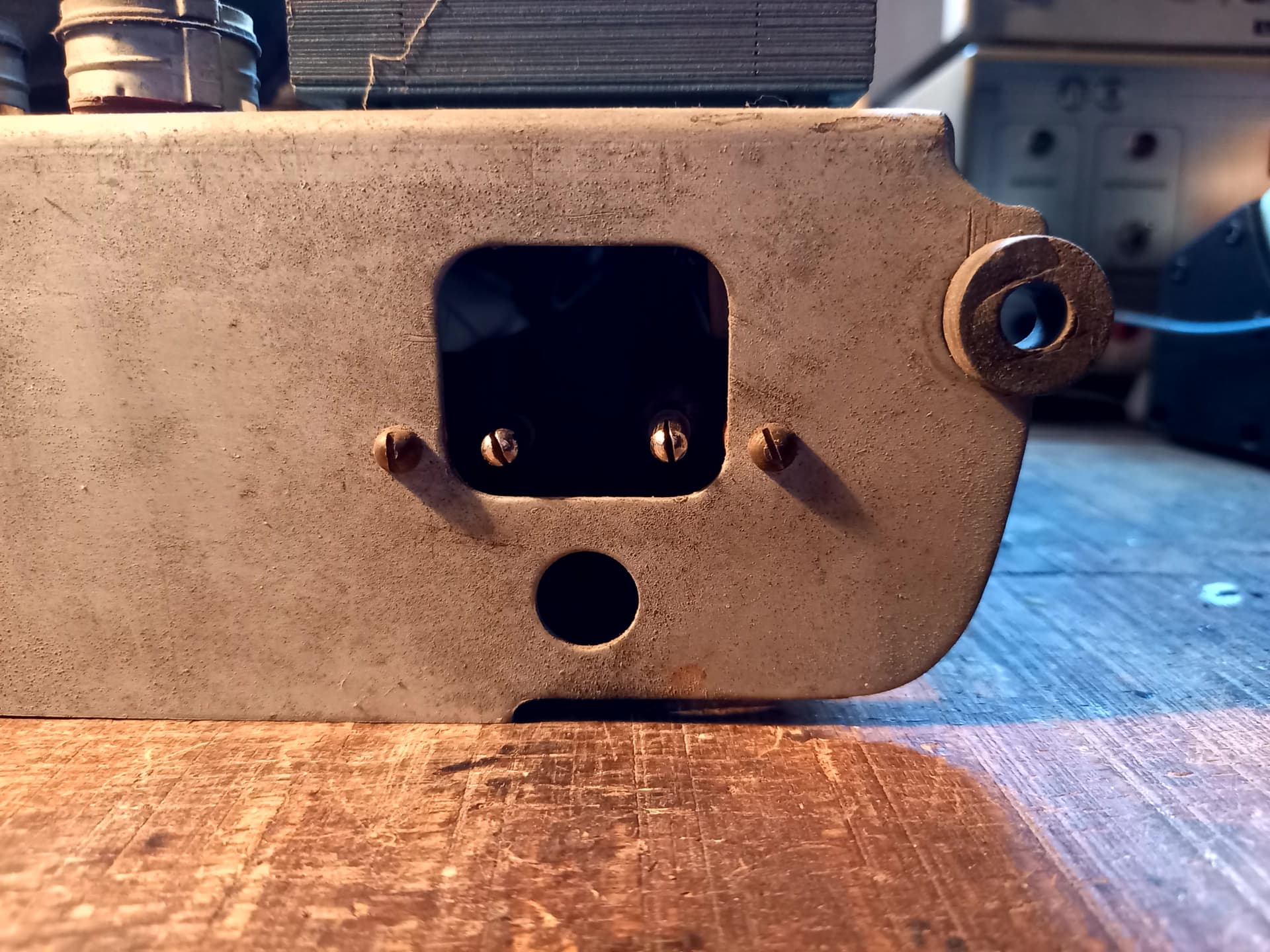

Bon, il n’y a pas la prise spéciale permettant de brancher le poste…
Pour l’instant je vais souder à l’intérieur du châssis pour pouvoir commencer la restauration.
Si quelqu’un peut me céder ce modèle de prise, je suis preneur…
Le cordon secteur peut parfaitement sortir avec un passe fil par le trou à coté de la prise
En déconnectant la prise mâle du châssis sinon attention aux petits doigts.
