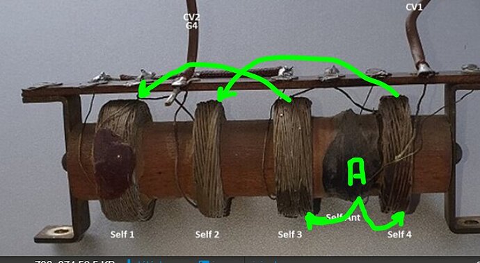

J’ai une antenne de 18 m dans le grenier sous toiture bac acier ce n’est peut être pas la panacée mais elle fonctionne sur d’autres postes.
Comme je l’ai écrit dans un post plus haut je reçois très faiblement RTL mais le fait de mettre un tournevis sur G4 augmente la réception mais je suis obligé de modifié le réglage du géné pour avoir une belle sinusoïde.
RTL- CV1
RTL-CV2
Tournevis sur G4

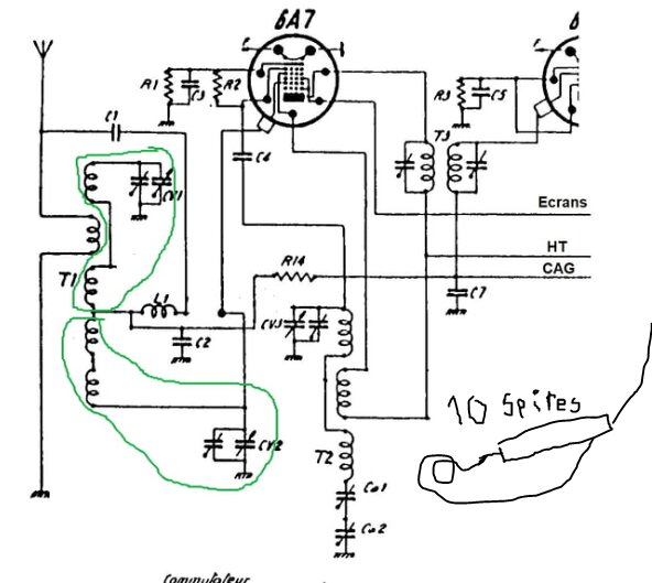

Bonsoir camarade Bricoleur ! Le couplage d’antenne ne se fait pas. là, où tu la branche (l’antenne), c’est comme si tu la raccordait sur CV2. Branche-la , sur CV1. si ça ne fonctionne pas, tu n’as pas de couplage entre les bobinages du présélecteur. Si tu entends quelque chose, le couplage se fait . Dans ce cas, ce serait le couplage antenne/première section du présélecteur, qu’il faut mettre en cause.

on a vérifié le couplage est magnétique et se fait
le pré sélecteur fonctionne bien
par contre je pense que l’OL n’est pas sur la bonne fréquence
en bref le battement de Fréquence reçue par le présélecteur avec la fréquence OL ne tombe pas sur la fréquence FI
qq chose est décalé
soit l’OL
soit le présélecteur , mais le présélecteur a été contrôlé en fréquence , et il est a peu près bien centré dans chaque bande Po et GO ( lire les post précédents )

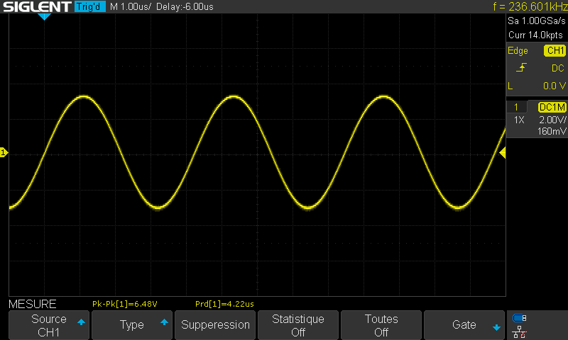

reste a contrôler la fréquence de l’OL
tu met ton géné en CW sur la fréquence de RTL en GO
oscillo sur G4 CV2 et tu tournes le bouton d’accord du poste pour obtenir le max de d’amplitude a l’oscillo
après tu mesures a l’oscillo la fréquence de l’OL ( sans trop le perturber )
la différence des deux doit être la fréquence FI

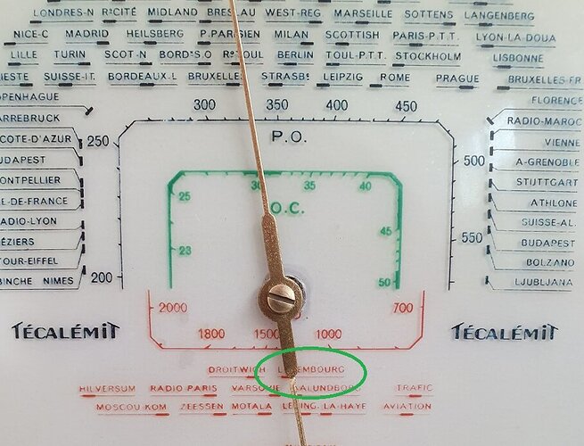

et la ce qui complique l’affaire c’est que l’on a plus de cadrant pour repérer la place de RTL
A l’estime, CV ouvert à 75%, ensuite, on affine .

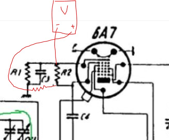

Pour mesurer la fréquence à l’oscillo sur l’OL je pratique de la même façon que la mesure de tension c’est à dire en passant par une R de 1 M sur la grille et la masse de la sonde sur la cathode ?
en GO du doit avoir suffisamment de tension et une oscillation énergique pour pouvoir mesurer avec la sonde terminée par une bobine de couplage d’une dizaine de spires que tu approches du bobinage oscillateur
Je ferai la manip demain, il suffit d’approcher la sonde de 10 spires des bobinages de T1 ?
RTL est présent sur l’ancien et sur le nouveau cadran qui est un scan retravaillé.
La précision est assez large en GO.
Si RTL est sur le cadran
quand on a vérifié le présélecteur , tu refais la même manip en calant le géné sur RTL si on ne s’est pas loupé la position de l’aiguille sur RTL doit correspondre au max d’amplitude

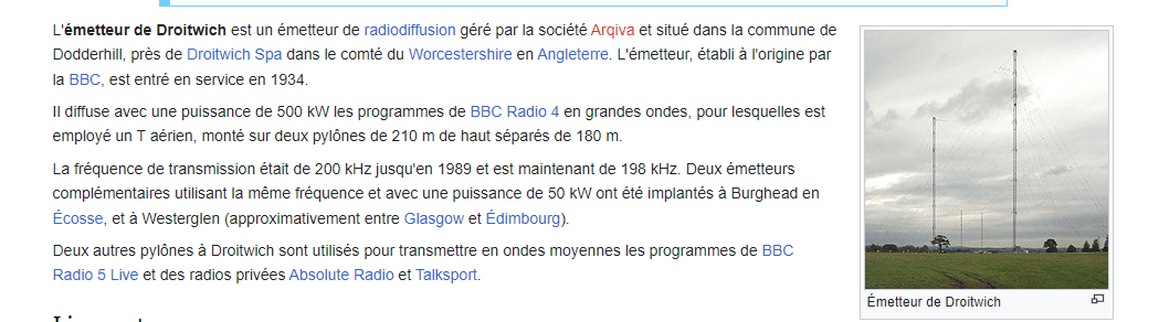

Droitwich, c’est la BBC ?
probablement c’est près de Birmingham en Angleterre
mais la BBC a beaucoup changé de fréquence

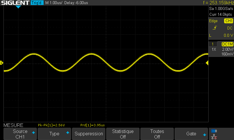

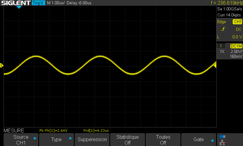

J’ai vérifier si il n’y avait pas décalage pour la réception par rapport au cadran.
Sur la 1ere photo j’ai injecté le signal du géné à 234KHz
Sur la 2éme photo l’aiguille se situe au meilleur niveau de réception de RTL mais en vérifiant avec le balayage du géné l’amplitude max est à 241,5KHz.
J’ai fait la même manip pour la BBC en injectant le signal à 198KHz et pour la réception l’amplitude max est à 219,2KHz.
Par contre je n’obtiens aucun signal à l’oscillo avec la self.
ça devrait
sur que ton OL fonctionne ? > tension négative sur la grille oscillatrice

oui l’oscillateur fonctionne
