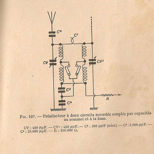

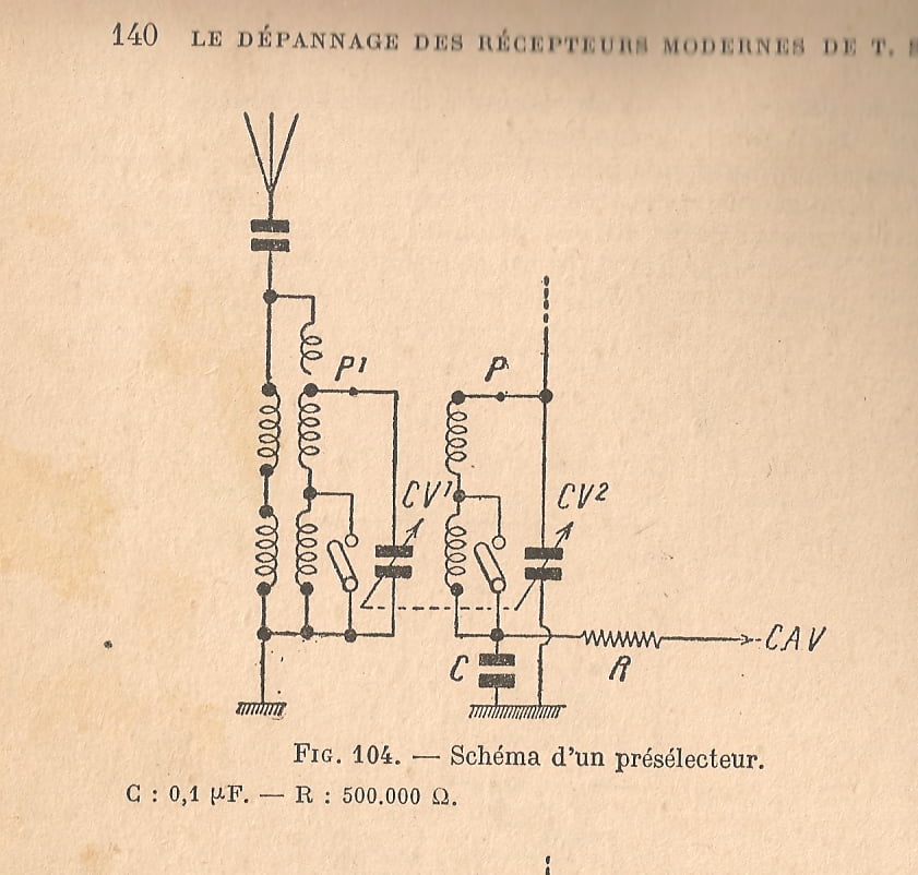

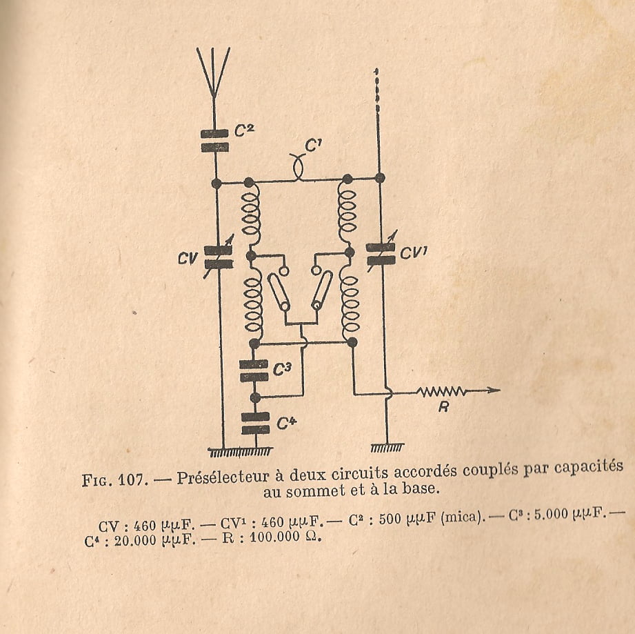

Pour voir, juste pour voir ce que ça donne, au lieu de mettre le doigt sur le têton (de la 6A7, bien sûr ),essaies de monter une capa, de faible valeur, 22 pF maxi, entre CV1, et, CV2. Si tu n’as pas cette valeur, tu soude sur chacune des cosses supérieures des cages CV1 et CV2,un fil rigide isolé, (du fil cuivre verni de transfo, pas trop fort en diamètre )d’une longueur de 10/15 cm, que tu torsade assez serré, sur une (pour commencer)longueur de 5 cm. Peut-être, y aura-t-il une amélioration. Tu peux, ensuite ,torsader davantage, ou détorsader, pour voir si ça change quelque chose. Essai, à faire, en PO ou GO, car, en OC, je ne sais pas ce que ça fera ! A essayer aussi, de toutes façons, c’est sans risques !!
Après, quelques recherches :
UN présélecteur, du genre, de celui qui équipe ton poste (un peu plus élaboré )
Là, pratiquement le même, au bobinage d’antenne près, avec le fameux condensateur, pour favoriser le couplage.

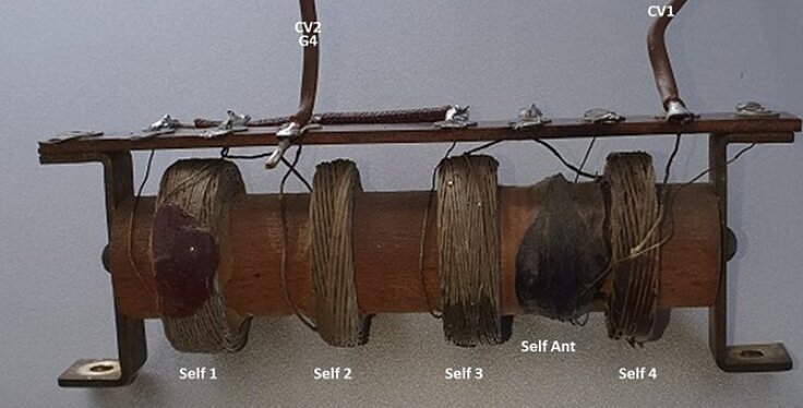

les circuits du présélecteur PO et GO sont forcément couplés avec l’antenne et entre eux car bobines sur le même mandrin
voir la photo du bobinage
il ne reste que la possibilité qu’ils ne soient pas accordés sur la même fréquence ou que la commutation PO/GO mer…
ce qui est facile a vérifier en PO et GO ( en OC le présélecteur n’existe pas , c’est pourtant là que l’on en aurait la plus besoin)

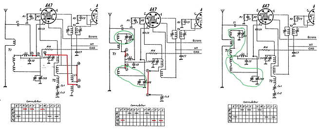

en regardant le circuit OL on constate qu’il faut d’abord régler le padding PO puis le padding GO

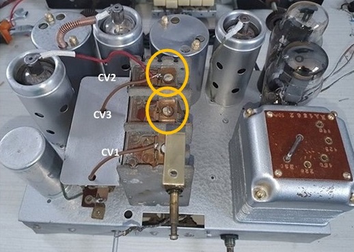

Un problème de trimer sur les cages CV1/CV2 ?
oui possible un C/C sur un trimer ferait le même effet qu’un défaut du type C/C entre lames sur CV1

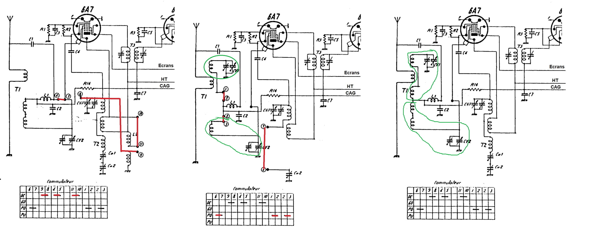

Avant de tout remonté la R de 22K absente du schéma entre la HT filtrée et le point commun de la self T2 du point 10 et L2 je la laisse ?
La capa de 2nF aussi absente du schéma de l’antenne à self de l’antenne je laisse aussi ?
La capa, de liaison d’antenne, d’après la nomenclature, fait aux alentours des 50 pF, donc ,avec tes 2nF, tu es dans les choux ! Maintenant, là où elle est placée, elle ne va pas empêcher le fonctionnement, la résistance, c’est pareil, ça ne doit pas changer grand-chose.

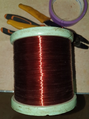

En cas pour le fil torsadé si j’ai bien compris c’est de torsader le fil de CV1 avec celui de CV2 ? j’ai du 0,355 mm j’espère en avoir assez ! :rofl:

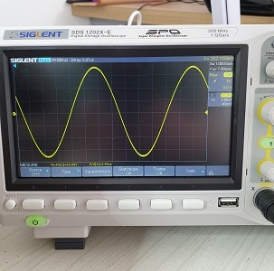

avant de bricoler le couplage ( qui ne peut pas avoir évolué car de type magnétique) commence par mesurer la fréquence de résonance des deux circuits accordes du présélecteur
tu injectes ton géné HF sur l’antenne et tu vérifies la résonnance du 1er circuit sur les gammes PO et GO en mettant une sonde 1/10 d’oscillo sur CV1
la capa de 2nF ( vaut mieux un 600V ) en série avec la bobinage antenne est là tout simplement pour éviter de cramer la bobine antenne en se servant d’un fil secteur comme antenne ( pratique courante à cette époque)

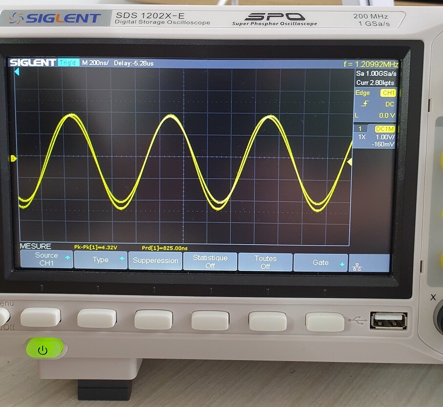

J’espère avoir fait la bonne manip :
J’ai injecté le signal du géné sur l’antenne et connecté la sonde 1/10 de l’oscillo sur le haut de CV1 qui me donne une sinusoïdale qui passe par un maxi en balayant avec le géné et l’amplitude peut varier avec le CV
oscillo
c’est OK il te reste à vérifier que le circuit accordé couvre bien les fréquences des bandes Po (530 KHz a 1600Khz) et GO (150KHz a 285KHz )
pour cela tu peux t’aider des graduation du cadran en mètres ou en KHz
En Go CVfermé : 139 khz CVouvert : 332khz
PO : CVfermé : 492 khz CVouvert : 1,2mhz mais la sinusoïde est moins nette
C’est pas évident de se servir des indications du cadran aucune précision surtout en GO, la fréquence je la lis sur l’oscillo.
Il ne faut pas oublier que le cadran est refait le plus parlant est l’échelle PO exprimée en mètre et je me suis calé sur 300m qui fait 1000Khz et avec le géné je suis à 866Khz !

Les trimmers sont les vis dans les cercles un par CV ?
CV
oui ceux de CV1 et CV2 a réger dans l’ordre prescrit
