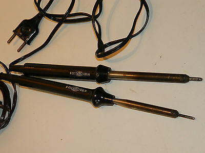

en fait, l’idéal, c’est 2 fer à souder :
l’un de 40 W
(convient pour la grande majorité des cas en radio, et pour tous les petits appareils électriques et électroniques a composants conventionnels, guirlande de noël, jeux de lumières disco, gradateur de lumière, variateur d’aspirateur ou de robot ménager, sèche-cheveux, machine à café … )

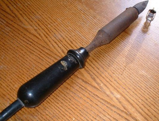

et un de 80 à 150 W
(pour les grosses soudures de masses ou de chauffage filaments , rarement utile en radio car ces soudures là sont rarement a refaire … Mais ce second fer sera très utile si on s’attaque aussi a de la « mécanique sur voiture ancienne », pour réparation de dynamos, de régulateur, de démarreurs …Ou a de la grosse sono, notamment pour les gros amplis, gros H.P, et filtres passifs de grosses enceintes de plusieurs centaines de watts a quelques kilowatts ! )

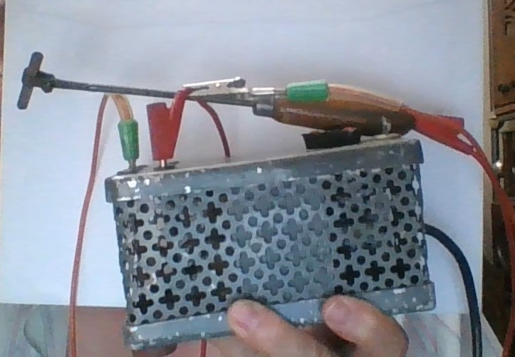

Pour les soudures sur chassis j’utilise la vieille combine de la soudure par resistance de contact
un charbon de lampe a arc et un gros secondaire de transfo 6.3V
avantage du truc , passe partout , ne crame pas les fils autour, chauffe ponctuelle tres puissante
son defaut laisse une petite piqure noire sur le chassis
J’ai fait, dans ma jeunesse, des tas de montages à tubes avec un fer de 80 W (je ne me souviens plus de la marque) avec une bonne grosse panne courbée en cuivre. Ça ne m’a jamais posé de problème; au moins, les soudures étaient bien brillantes et pas collées! Et pas de problème pour les soudures sur de la tôle.
Évidement, pour des montages à transistors ou CI, c’est un peu gros.

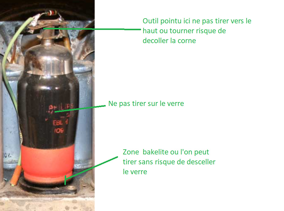

faites nous une photo de l’appareil et la liste des tubes ( attention a ne pas les inverser entre eux
pour les sortir de leur support ne les prenez surtout pas par le verre mais par la bague bakelite tout en bas du tube
idem pour le corne sur certains tubes ne rirez en ne trounez pas le clip qui est dessus mais glissez un petit outil entre le clip et la corne meteallique pour extraire le clip
une corne ou un culot arraché = lampe morte
bonsoir
Pour enlever le capuchon de dessus les tétons , je glisse entre les deux un petit tournevis à lame plate et je tourne à 90°. le capot se soulève sans pb et le têton par réaction est maintenu sur le verre , donc aucun danger qu’ il ne se décolle .
Si la lame de mon petit tournevis n’ est pas assez large pour extraire complètement le capuchon , j’ en prends un plus large pour finir l’ extraction :wink:
