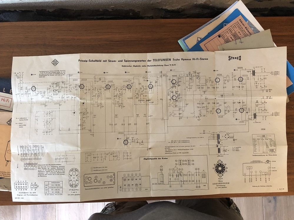

J’ai hérité d’un système Telefunken Hymnus Hi-Fi de 1958, d’aspect impeccable.
Je n’y connais rien en électronique, j’ai nettoyé et aspiré et ai refait la connectique électrique mais lorsque je branche… mon 30ma saute !
J’aimerais réussir à remettre en fonction cet ensemble radio, tourne disque mais ne sais absolument pas comment m’y prendre.
J’habite en région Nantaise, j’ai la documentation de l’ensemble y compris des schémas électroniques.

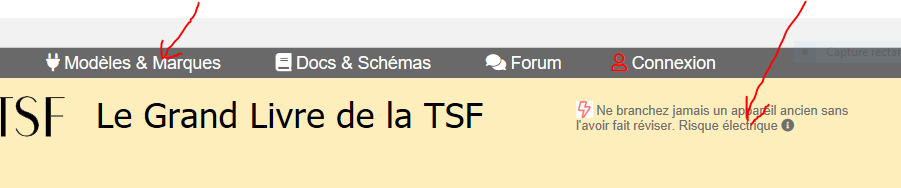

voir ici
vous cliquez sur modele et marque puis sur ne branchez jamais….
bonne lecture
votre differentel 30mA vous a sans doute sauvé de l’electrocution ou du feu

Si le différentiel 30 mA saute, c’est qu’il y a une fuite à la terre.
Ces appareils n’étaient généralement pas à la terre par leur prise de courant à l’époque.
Avez-vous relié la borne « terre » de la prise d’antenne à la terre ?
C’est sans doute un condensateur entre un fil du secteur et le châssis qui fuit et fait sauter le différentiel, ce condensateur peut être supprimé sans inconvénient.
Cependant afin de ne pas risquer d’endommager l’appareil plus qu’il ne l’est éventuellement, il faut faire un minimum de vérifications avant de le brancher sur le secteur.
un photo de votre appareil permettra que l’on l’identifie et de trouver un schema identique au votre dans les bases de données et que l’on parle de la meme chose

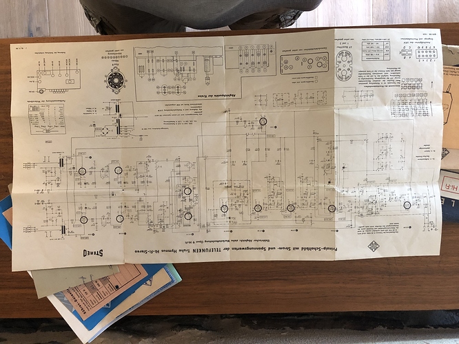

il a la documentation et les schemas aussi
mais nous pas , cela lui evitera de les scanner, ils sont tous sur RM apparemment
le tout est de trouver le meme car des modeles hymnus il y en a une vingtaine et deux ou 3 a la date 58

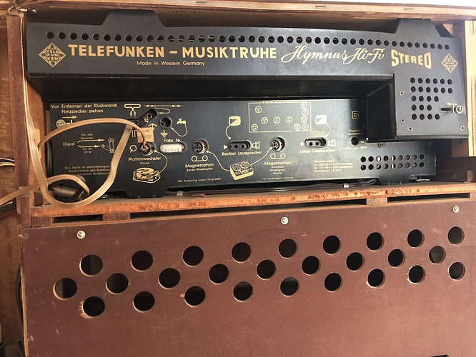

Sur le carton à l’ arrière du poste , s’ il y est encore , le modèle d’ hymnus est sans aucun doute indiqué , avec la liste des lampes et leur emplacement sur le chassis !
Les allemands faisaient bien les choses !
le modèle d’ Hymnus est aussi bien entendu indiqué sur la page de garde des notices ! :wink:

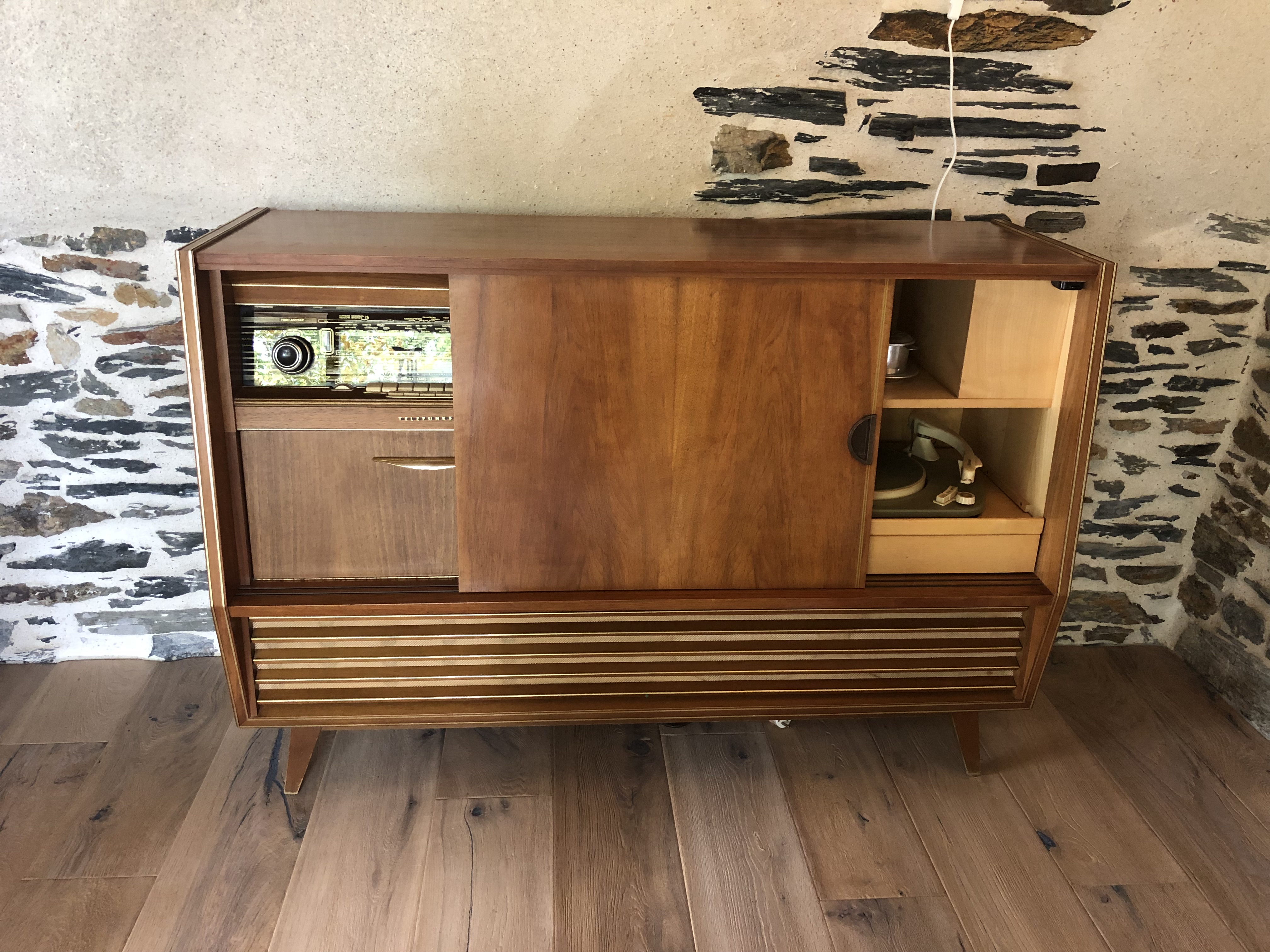

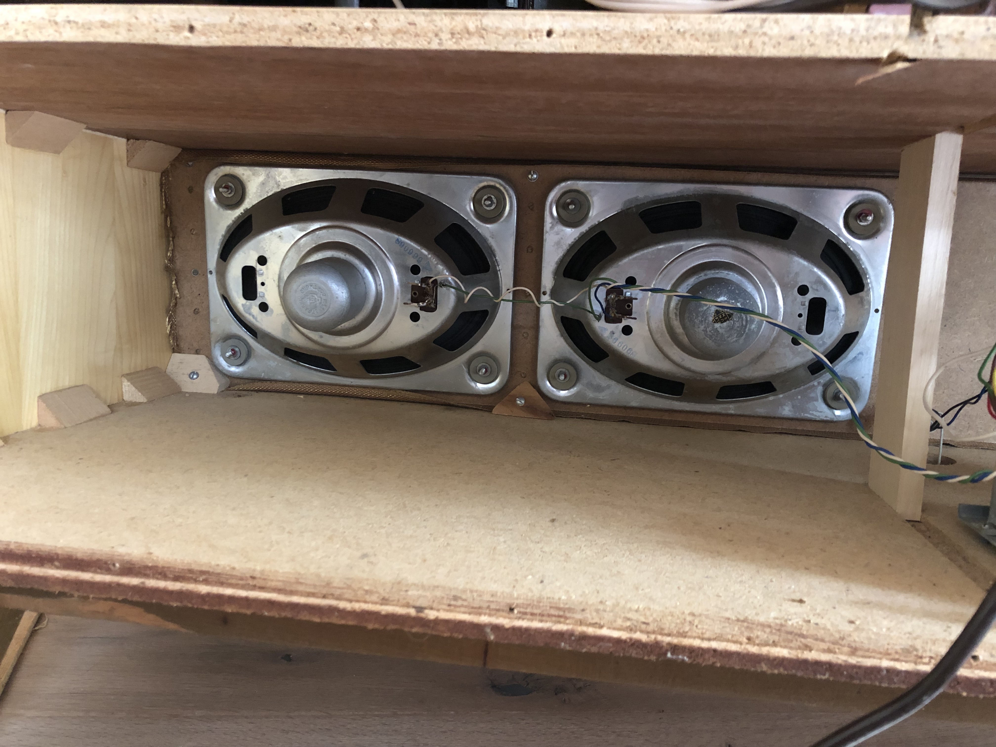

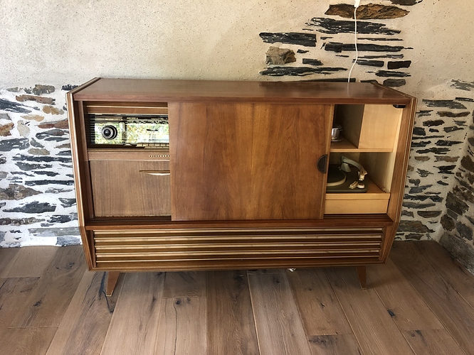

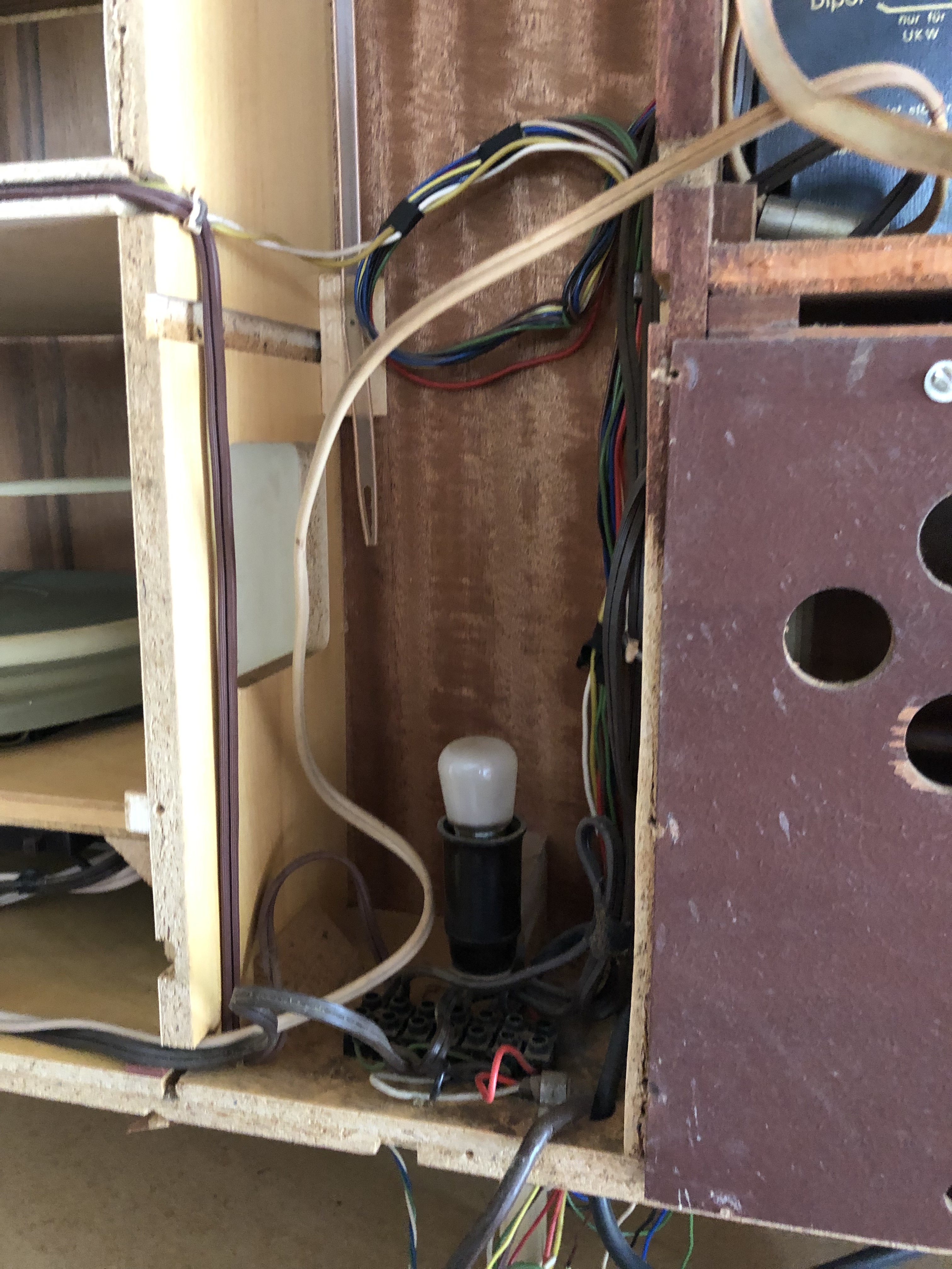

Dans un premier temps, voici quelques photos de la bête.
Je vais regarder derrière pour déterminer le modèle et la version plus précisément.
N’hésitez pas à réagir aux photos ? Sont elles riches d’enseignement ?

c’est semble t il celui ci le modele HI FI
https://www.radiomuseum.org/r/telefunken_hymnus_hi_fi_2.html

il ne semble pas y avoir de capas entre le chassis et le secteur.
si c’est bien le cas la cause du defaut detecte par le differentiel est autre
Tres beau meuble radio, très bien fait et bien pensé avec pleins de petits détails bien vu ! et digne du qualificatif hifi !
(a condition de ne pas trop le pousser, et ne pas vouloir jouer les David guetta avec , ni vouloir faire danser 50 personnes )
Pour le fait qu’il fasse sauter le différentiel 30 mA sans pour autant en voir la raison au niveau du transfo d’alimentation de la partie ampli et radio , je suggère :
  • De vérifier le moteur du tourne disque et le condo antiparasite de l’arrêt automatique (fuite a la terre possible a travers un enroulement de moteur défectueux ou un condo antiparasite fuyard, vérifier ces organes, sous la platine, avec un multimètre en mode ohmemètre ou avec un contrôleur d’isolement )
  • De vérifier si le défaut ne vient pas d’un des appareils source branchés aux diverses entrées de la partie ampli, puisque visiblement il y a plusieurs entrées et d’assez nombreuses possibilité de branchements … ( la partie ampli et son transfo d’alim ne sont peut être pas a la masse , mais l’un des appareil source branché a l’une de ses entrées l’est peut être, et là, si l’un d’entre eux a une prise avec terre … Le défaut qui fait sauter le 30 mA est peut être là … pour le savoir, débrancher toute les entrées de l’ampli puis remettre , prudemment, sous tension !)

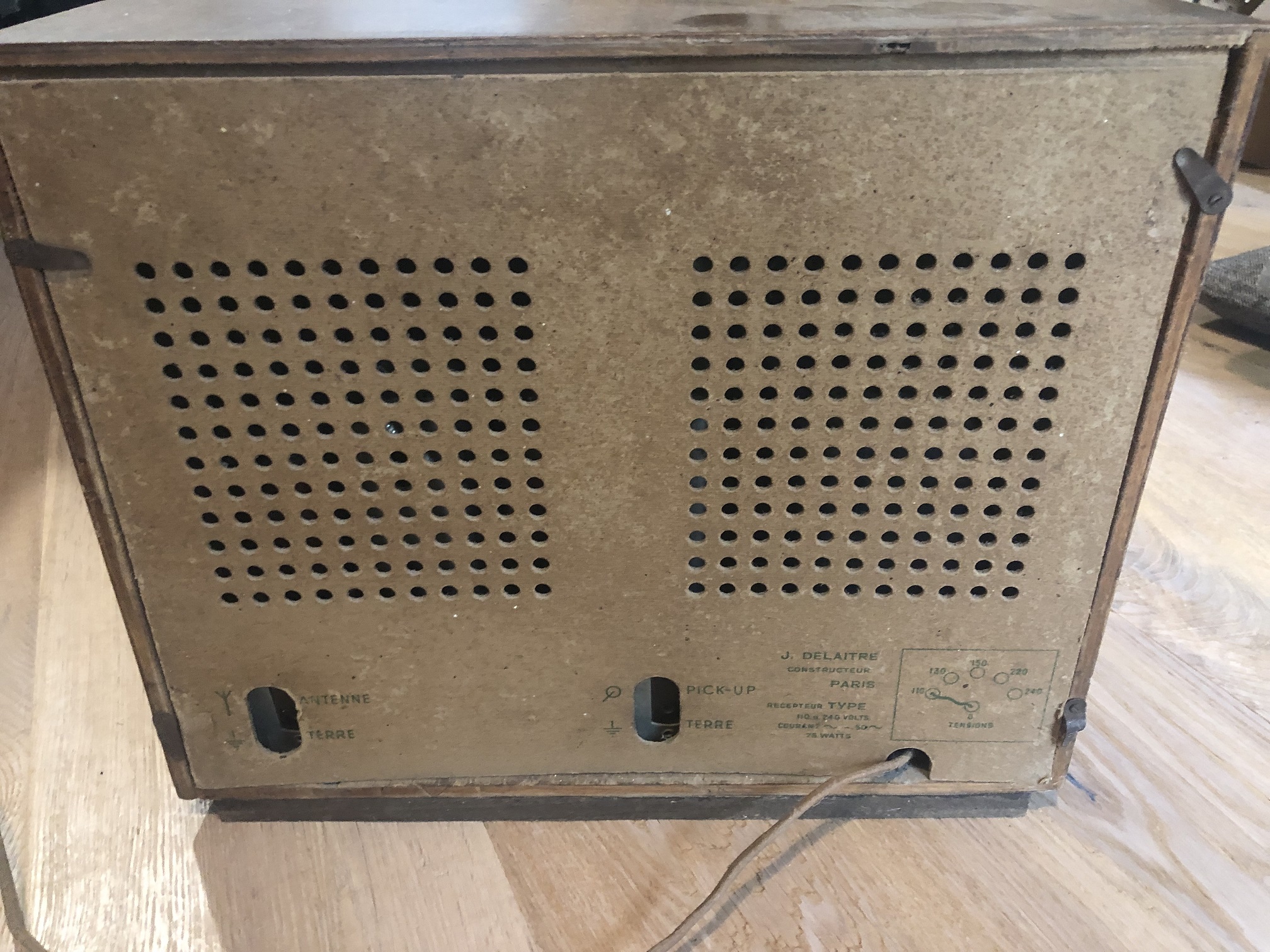

Que voulez-vous dire par : « Avez-vous relié la borne « terre » de la prise d’antenne à la terre ? »
Ci dessous une photo avec ce que je pense être le fil d’antenne ?
Je vais essayer de faire de nouvelles photos plus précises.

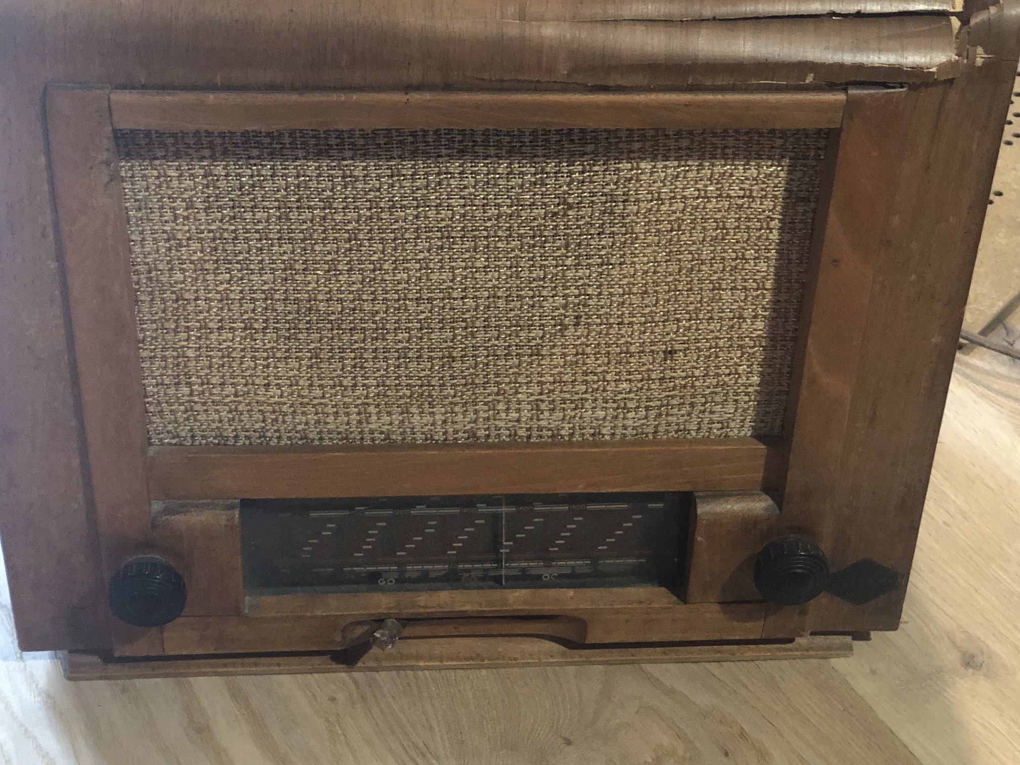

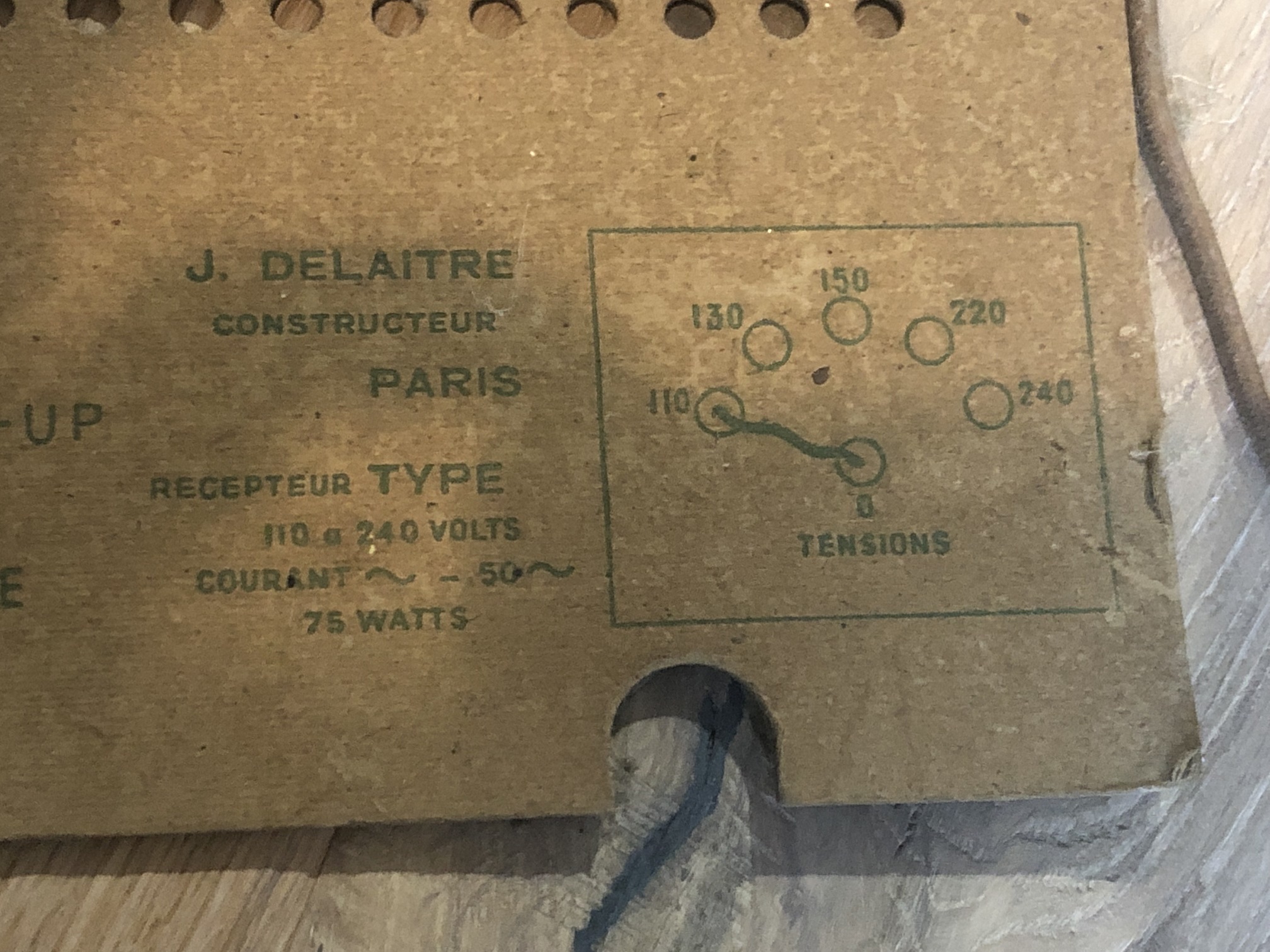

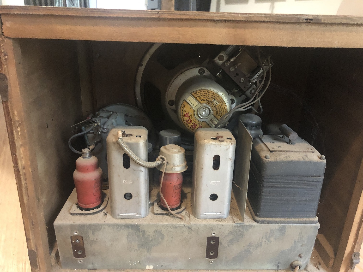

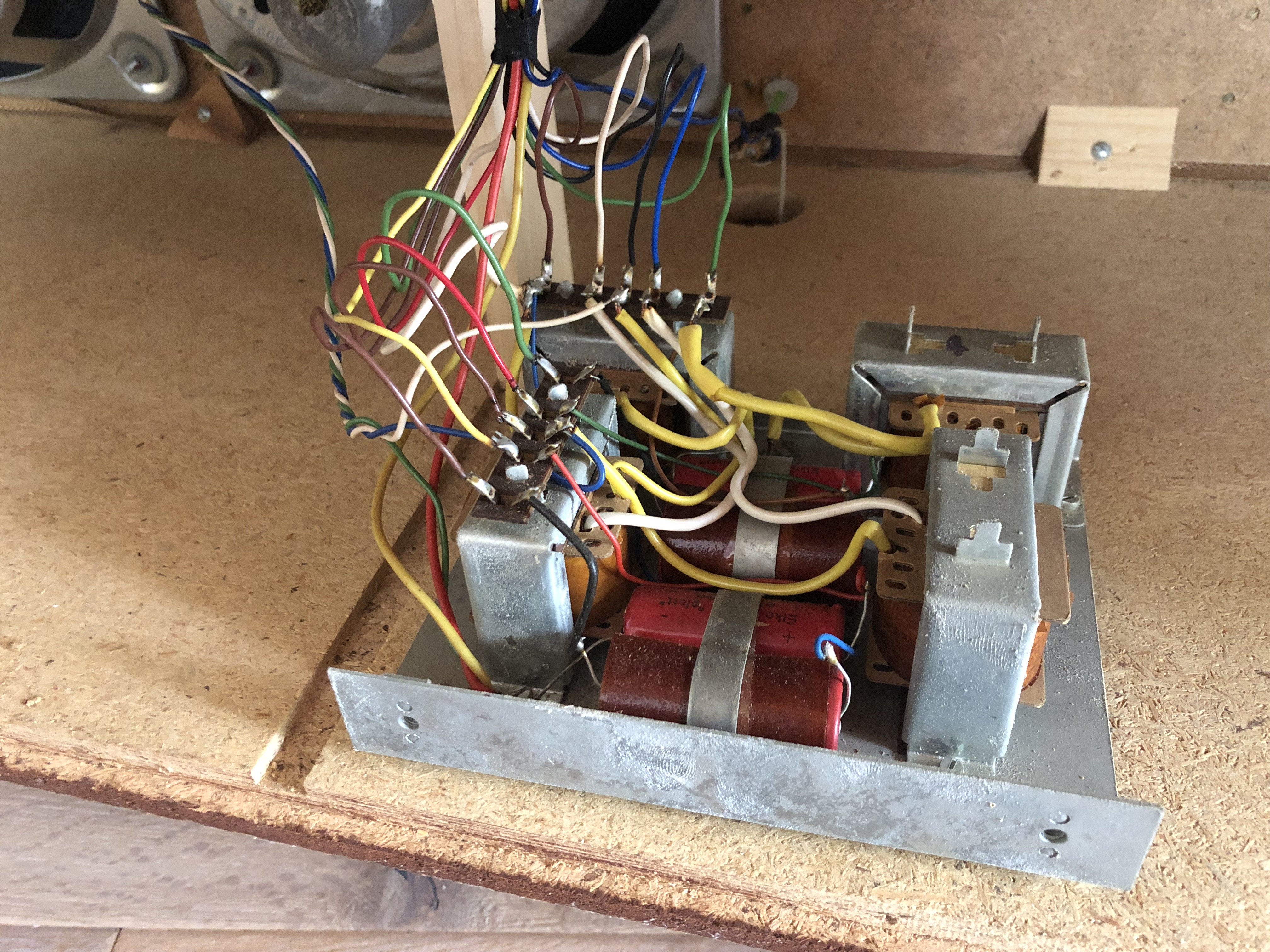

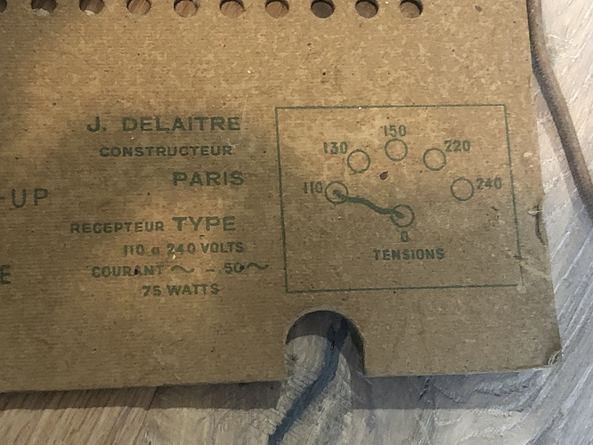

Mon objectif est de faire une première restauration de ce meuble familial, je rêve d’écouter France Inter avec lui ! Au passage j’ai également une vielle radio J. DELAITRE (Photos en pièces jointes), qui pourrait être le second chantier de restauration… Je veux bien apprendre !
Je n’ai pas trop de notions, mais suis intéressé pour investir du temps, pour peux que je sache dans quelle direction partir et que j’ai un coup de main pratico pratique. Je peux faire des photos plus précises, d’éléments particuliers, … si cela peut vous aider à m’orienter.

Belle pièce en tout cas que ce Telefunken; 11 tubes. A mon humble avis, après avoir lu (et relu, car après une lecture, ça peut paraître encore un peu fumeux) le bouquin d’Aisberg, vous auriez intérêt à d’abord vous faire la main sur l’autre radio, car ce Telefunken est peut-être un peu trop complexe pour un débutant.
