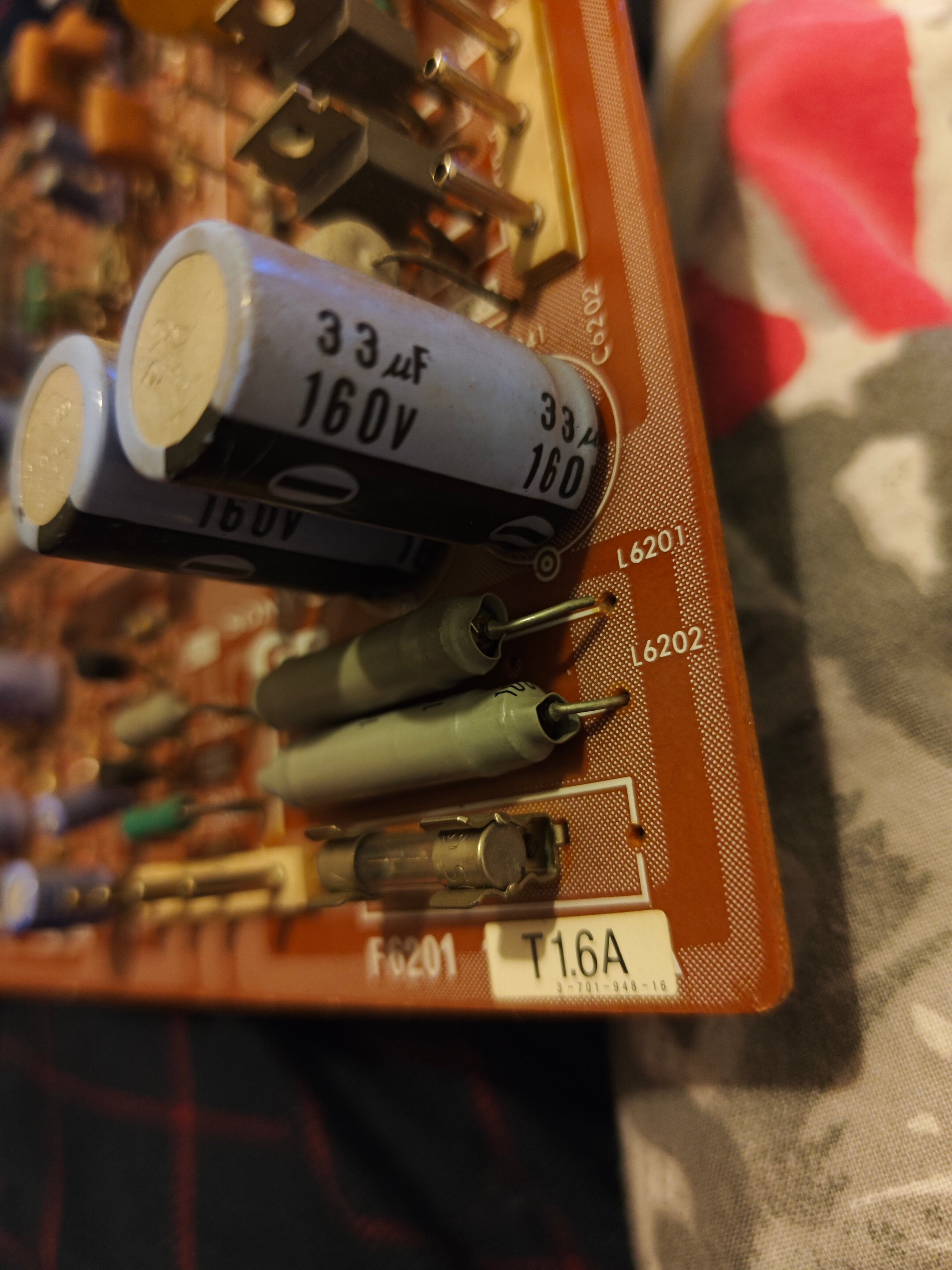

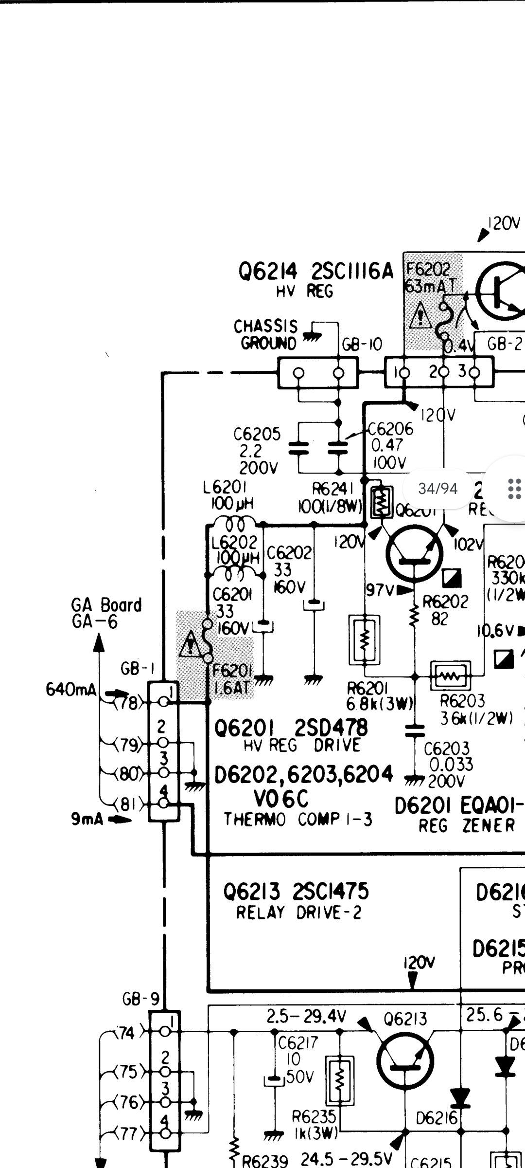

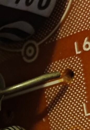

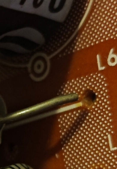

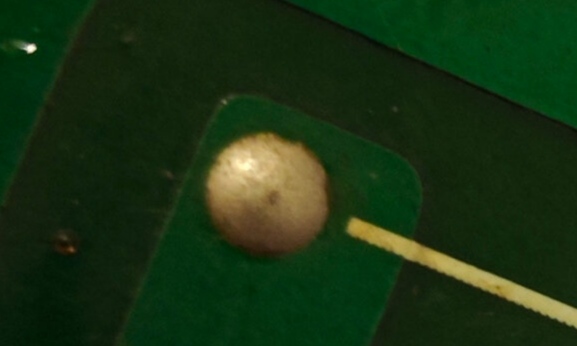

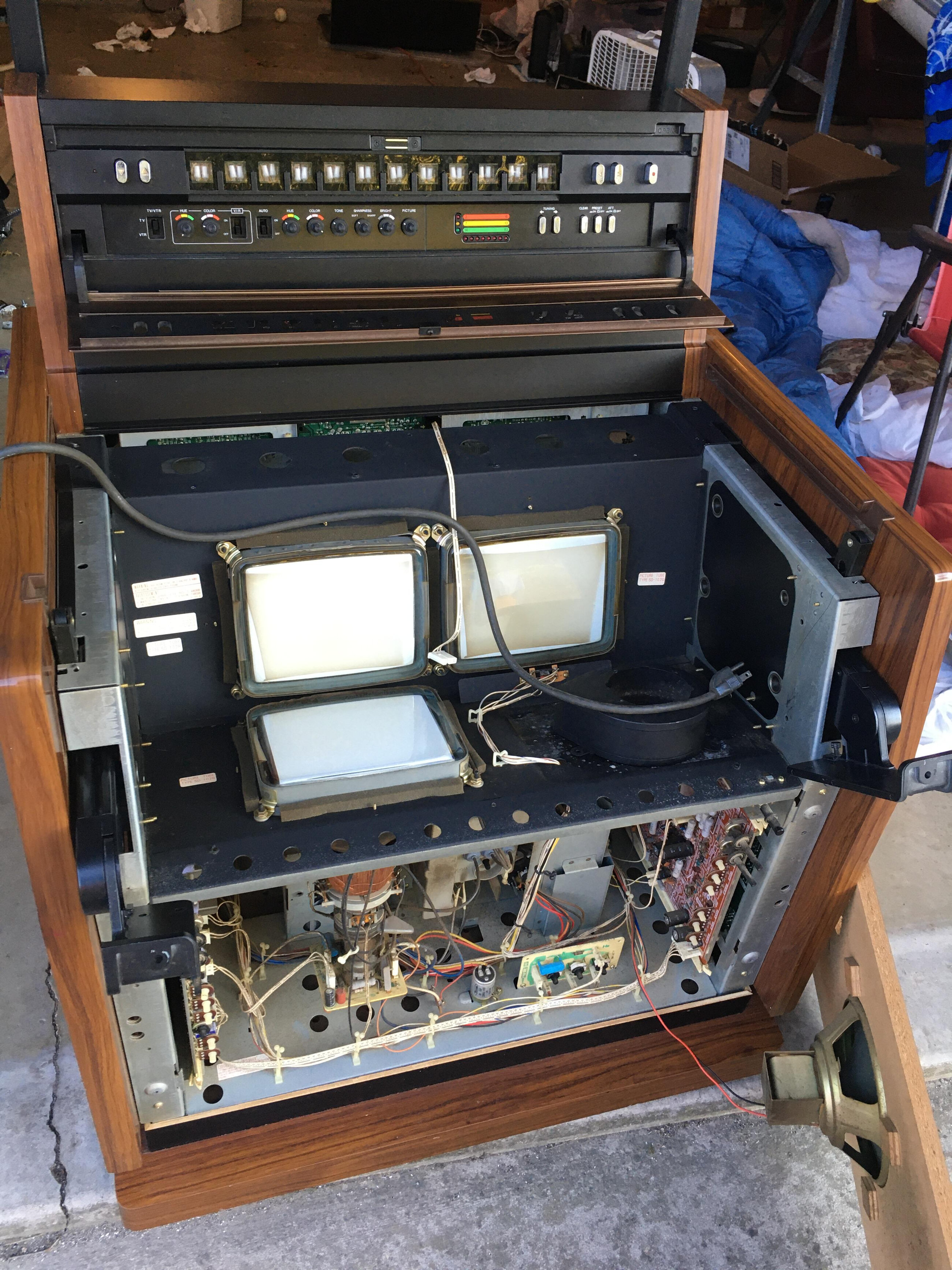

j’ai récemment fait l’acquisition d’une télévision à projection cathodique frontale sony kp-5010ps, je ne crois pas que ce genre de modèle est été déjà abordé sur le forum, j’ai commencé un grand nettoyage et à premier coup d’œil j’ai repéré ce composant qui n’était pas soudé, ce qui m’intrigue c’est que le point de soudure de l’autre côté de la carte semble indiquer qu’il n’a jamais été soudé, ce serait un défaut d’usine ou intentionnel ? Sur le schéma de la carte, voir la photo de la partie précise de celui ci
( composant L6201) Je ne voit pas cette modification, quelqu’un aurait une idée ?

Pourrait on avoir une photo générale de l’appareil ? merci :wink:

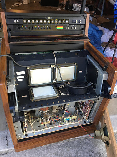

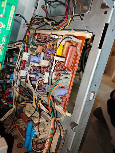

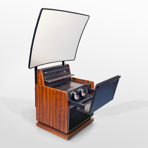

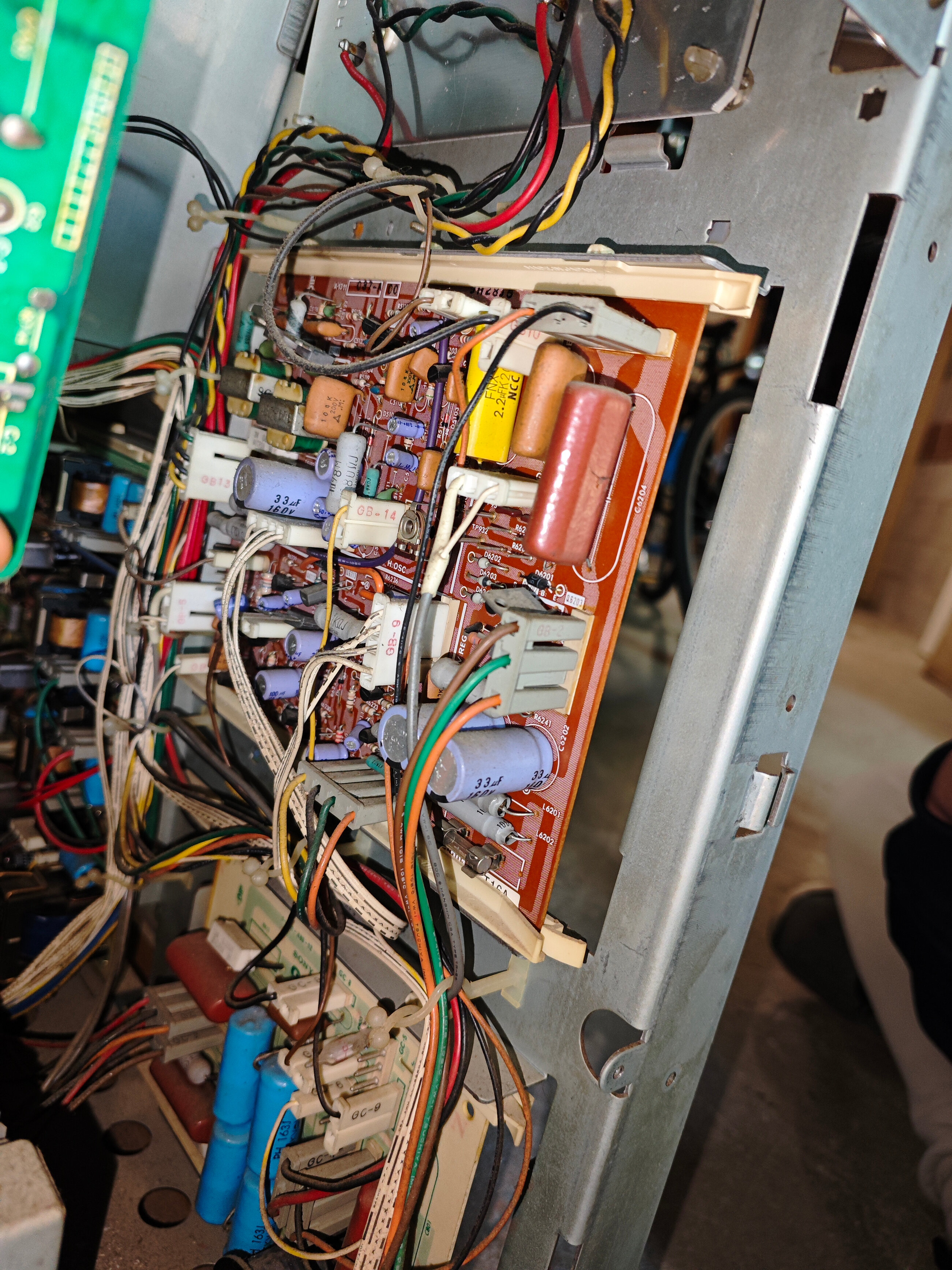

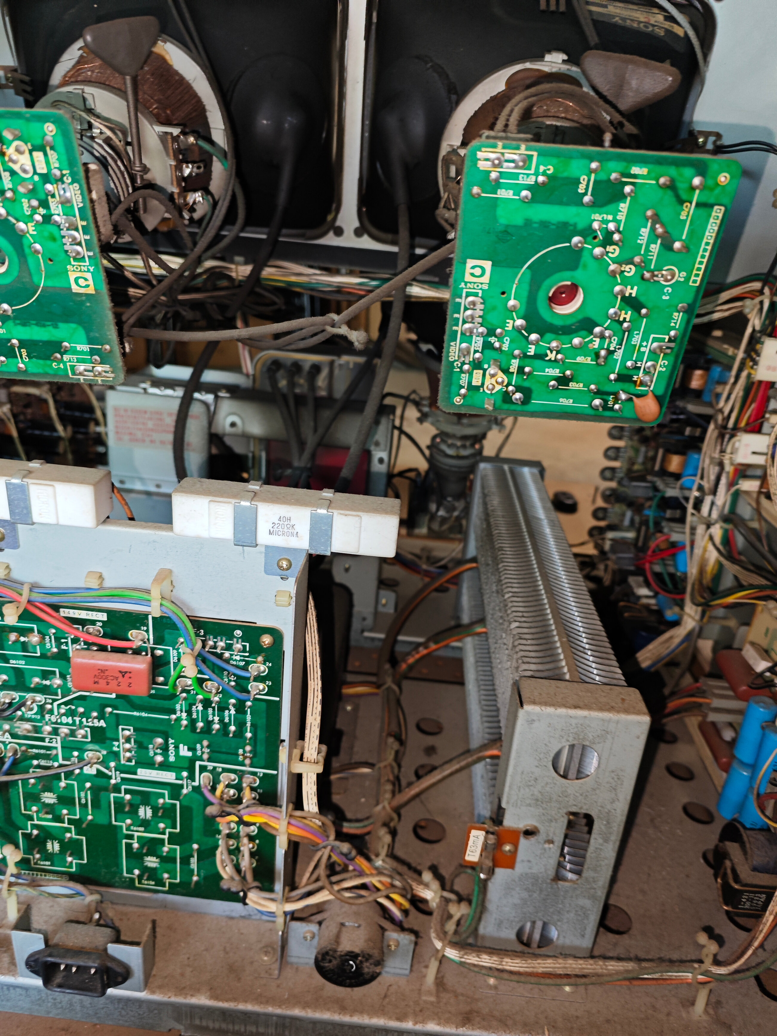

Bien sûr, actuellement il est entièrement démonté mais voici une photo venant d’internet, voici aussi quelques photos que j’ai prises on l’on peux apercevoir la carte en question et une autre ou l’on voit le système assez unique qui semble regrouper les 3 tht de chaque tube, ainsi que les tubes en question

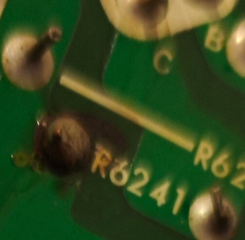

Belle acquisition :+1: pour la self coupée c’est peut être volontaire il arrivait parfois chez les constructeurs qu’ils fassent une modification de dernière minutes au contrôle et a la mise au point… Par contre il y a une soudure ecroui pas belle du tout sur R6241 et peut être y en a t’il ailleurs :wink: l’avez vous mis sou tension ? Il y a pas mal de travail en perspective.
Christophe
Et en regardant de plus près je pense honnêtement que c’est volontaire de la part du constructeur
Merci pour vos conseils, j’avais déjà commencer à vérifier tout les composants et à chercher des soudures suspecte avant d’essayer une mise sous tension, c’est comme ca que je suis tombé sur celui-ci dont la modification semblait bien venir du constructeur, c’est bien un tri tube, voici une photo prise d’internet d’un kp-5000, même modèle mais avec un tuner pour le marché américain

Merci beaucoup pour votre réponse, de ce que j’ai pu voir les télévisions à projection de cette génération ne possède pas de système de refroidissement liquide mais seulement une petite turbine qui souffle sur les écrans cathodique, de ce que j’ai pu lire ce sont les projecteurs tri-tube et les télévisions à projection arrière plus récente qui en sont souvent équipé et qui sont victime de la dégradation de leur liquide de refroidissement
ce sont deux selfs de filtrage en parallèle
soudée ou pas ça ne doit pas changer grand chose
voir si celle soudée ne chauffe pas trop, sinon refaire la soudure

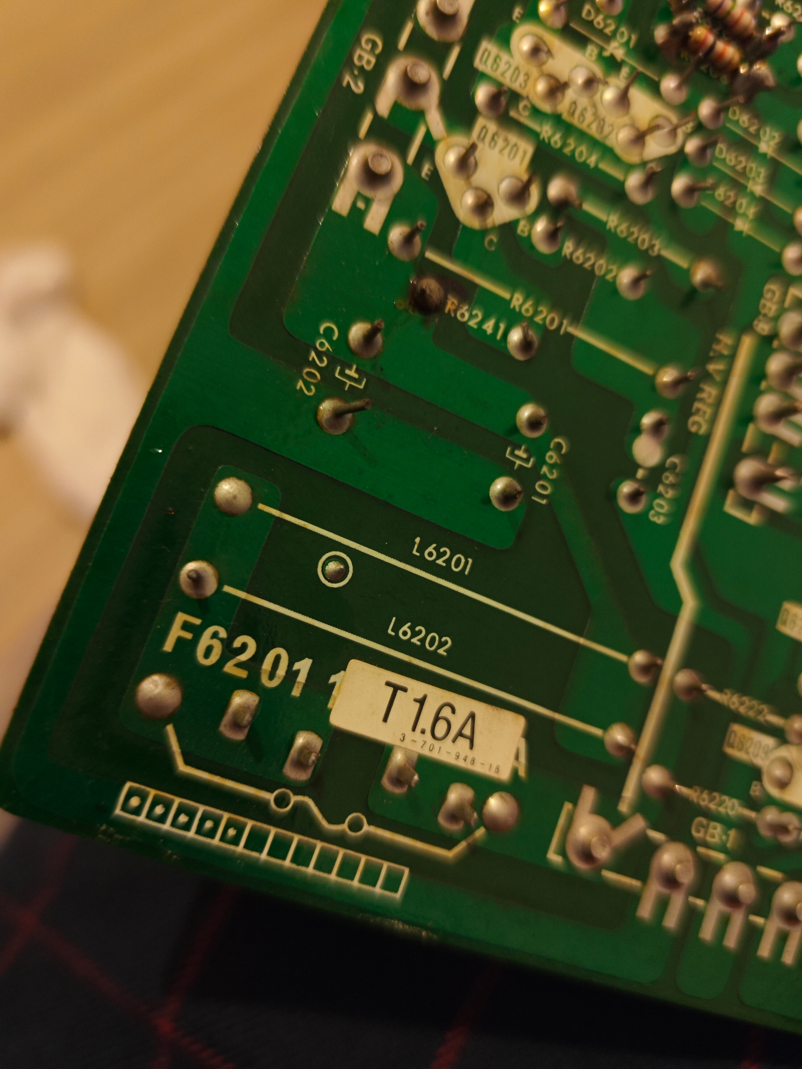

Je relance le sujet car j’ai de nouvelles questions concernant ma tv projecteur sony, après un dépoussiérage de toutes les cartes et une inspection visuelle ainsi que d’avoir refait plusieurs soudure sur plusieurs cartes qui était fatigué, puis d’avoir basculé le selecteur de l’alimentation sur 240v au lieu de 220v par précaution, j’ai tenté une remise en marche qui malheureusement ne s’est pas très bien passé, un fusible à grillé lors de la mise en marche et le courant residuelle dans le téléviseur a marqué les 3 cathodique d’une brûlure sur le phosphore, je voulais savoir si il y avait un risque de faire un essai avec les connecteurs des canons des 3 cathodique déconnecté afin de réaliser des mesures et voir si le même fusible lâche, un risque de surcharge électrique est il possible avec les 3 canon déconnecté ?
Merci de vos réponses et désolé si mes questions sont peut-être un peu bête.
Voici une photo du schéma de la carte ou le fusible à grillé, je l’ai encadré en rouge pour le retrouver plus facilement, au cas ou quelqu’un aurait une idée de l’origine du problème
j’avance un peu sur le diagnostique mais il me faudrait savoir si oui ou non il est possible de tester la partie alimentation et le bon fonctionnement du tht avec les connecteurs des cathodique deconnecté pour éviter des nouveau marquage sur les cathodiques, j’aimerais avoir un avis avant de me lancer et éviter tout dégats irréversible.
