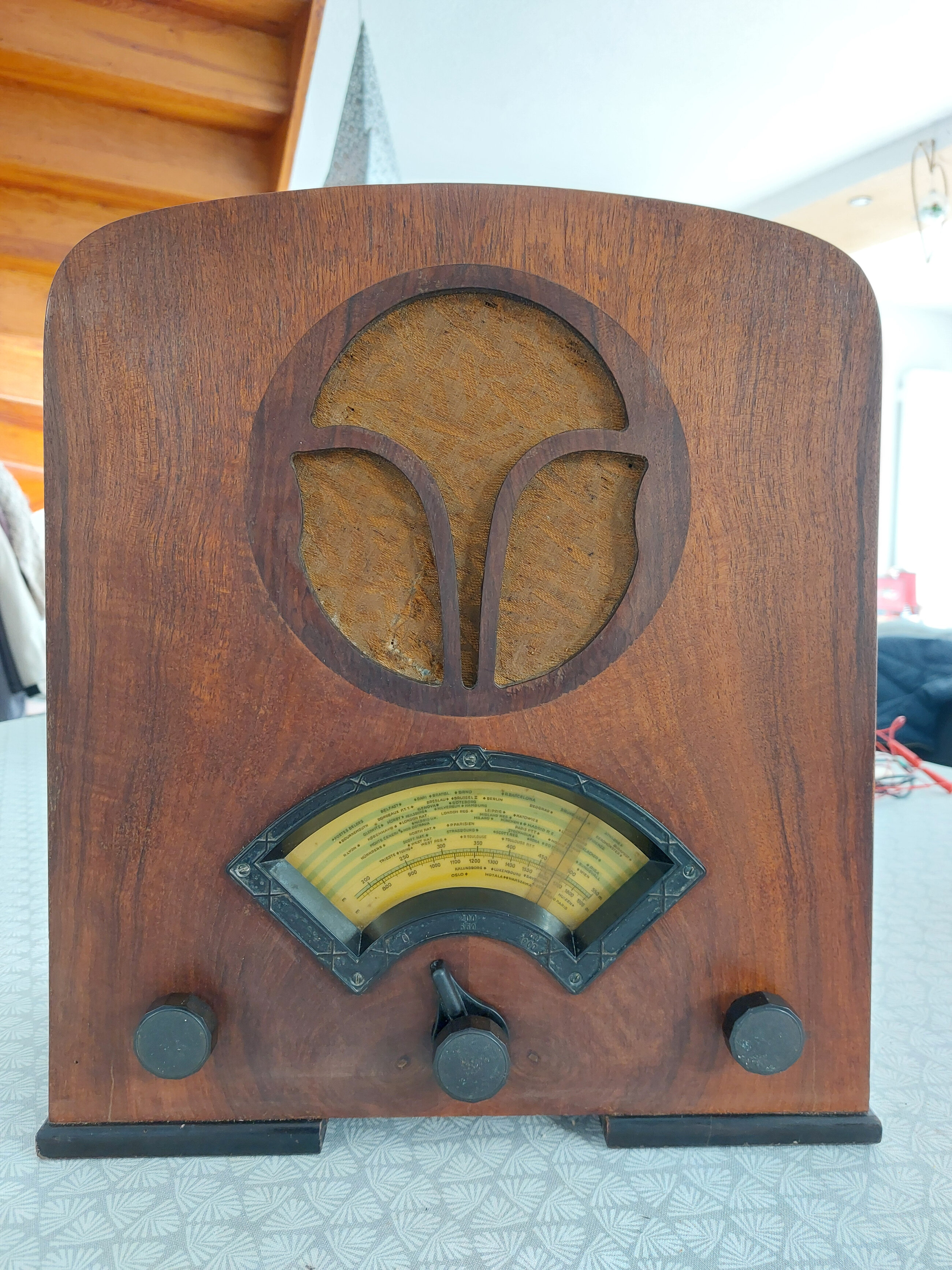

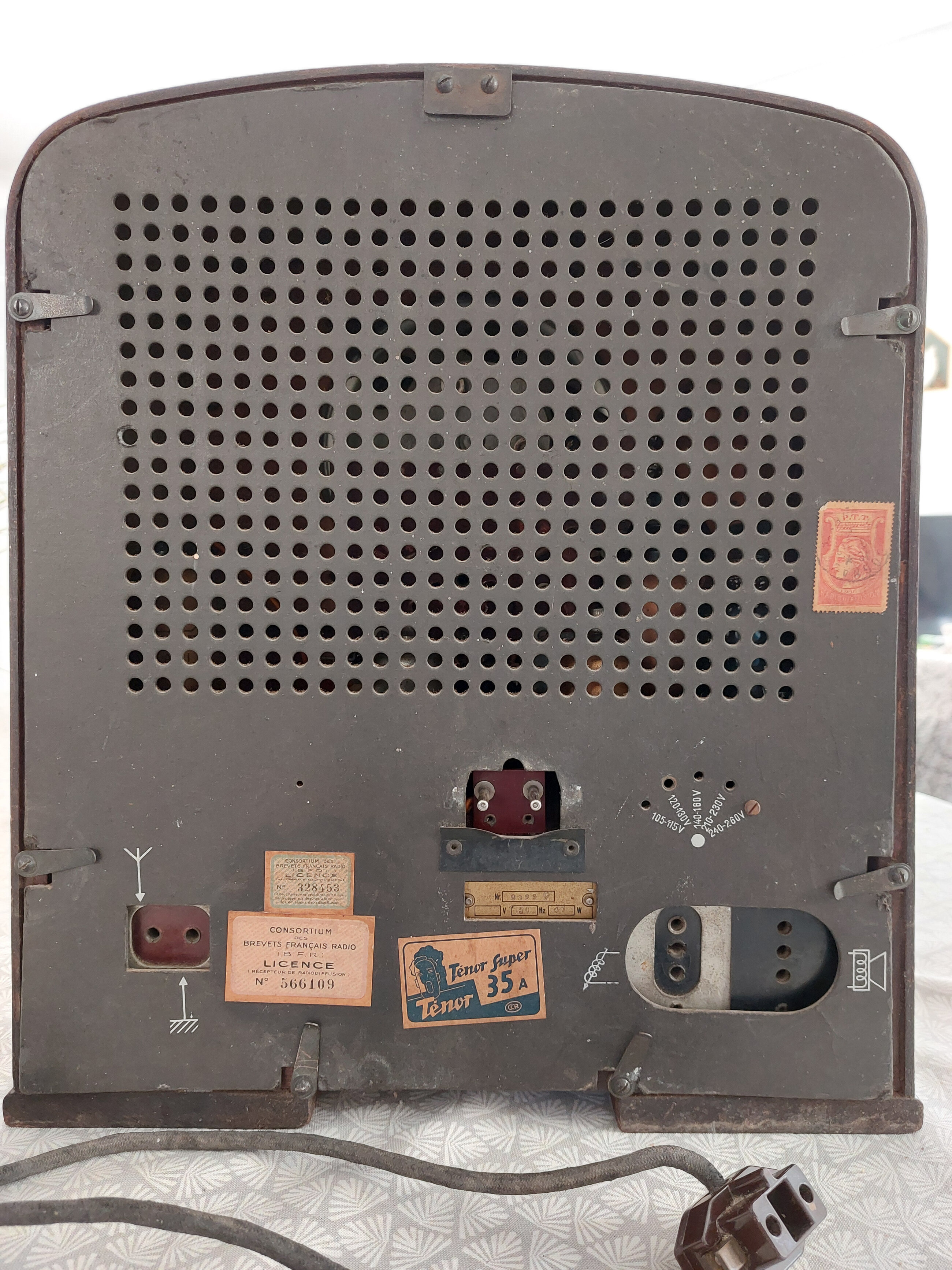

Restauration Tenor Super 35 A
Je restaure un poste de 1935.

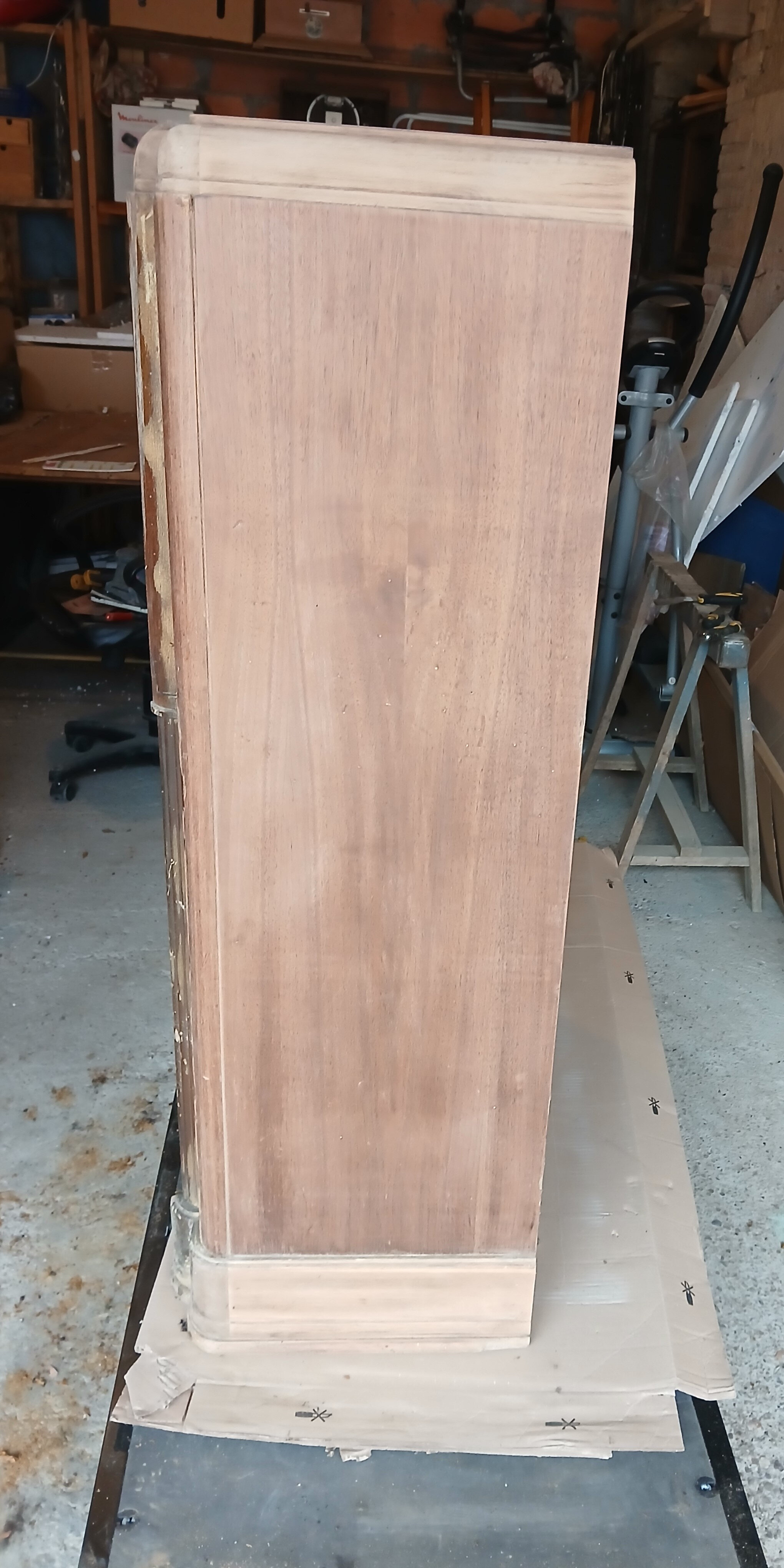

Les coté & le dessus apres nettoyage sont bien, par contre le vernis de la face avant est parti par endroit.
Plutot que de tout poncer & risquer d’enlever la veine du bois, je pensais utiliser un decapeur themique pour enlever le reste de vernis.
Qu’en pensez vous, quelqu’un a t-il utilisé ce moyen ?

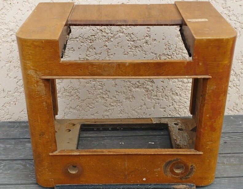

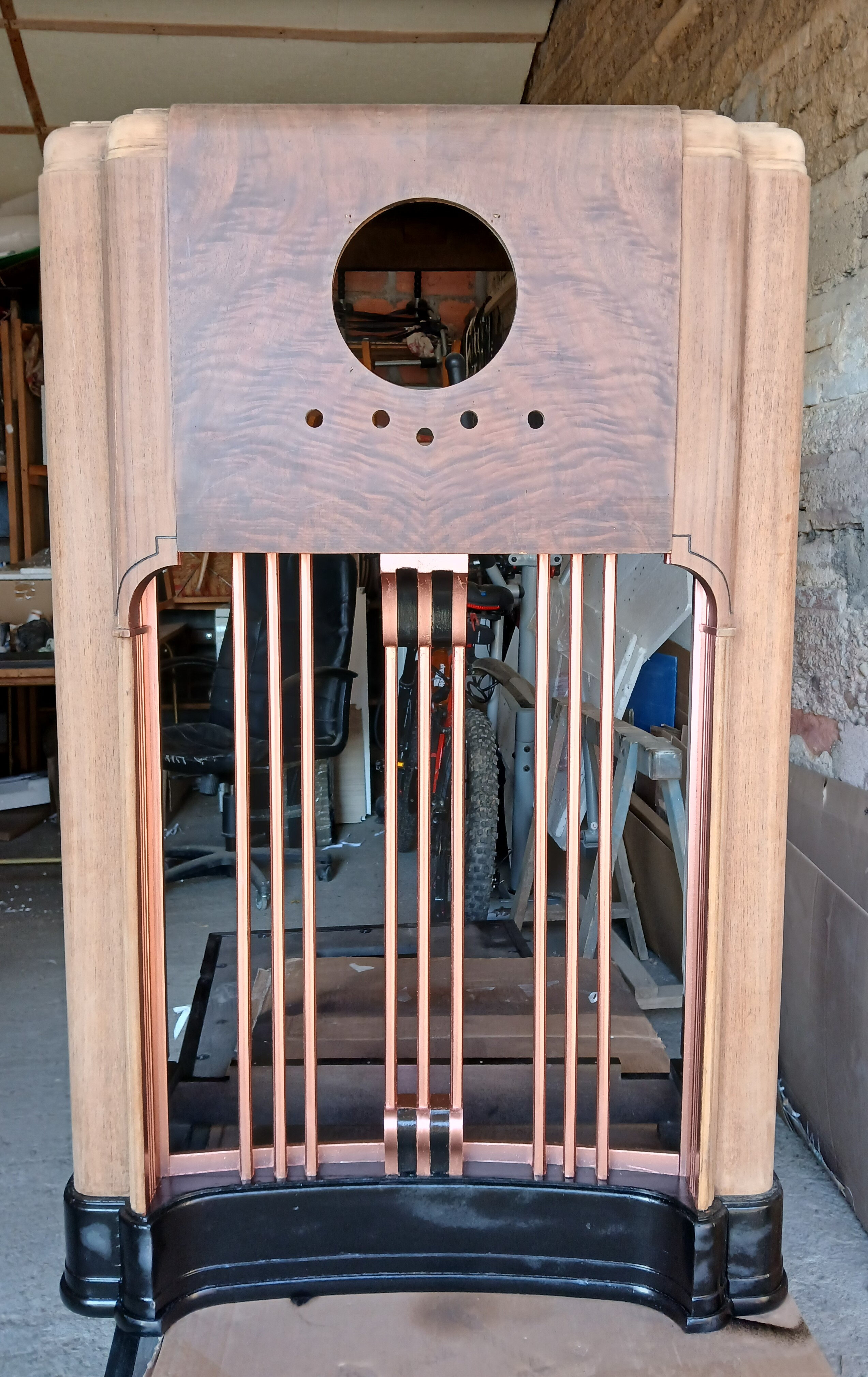

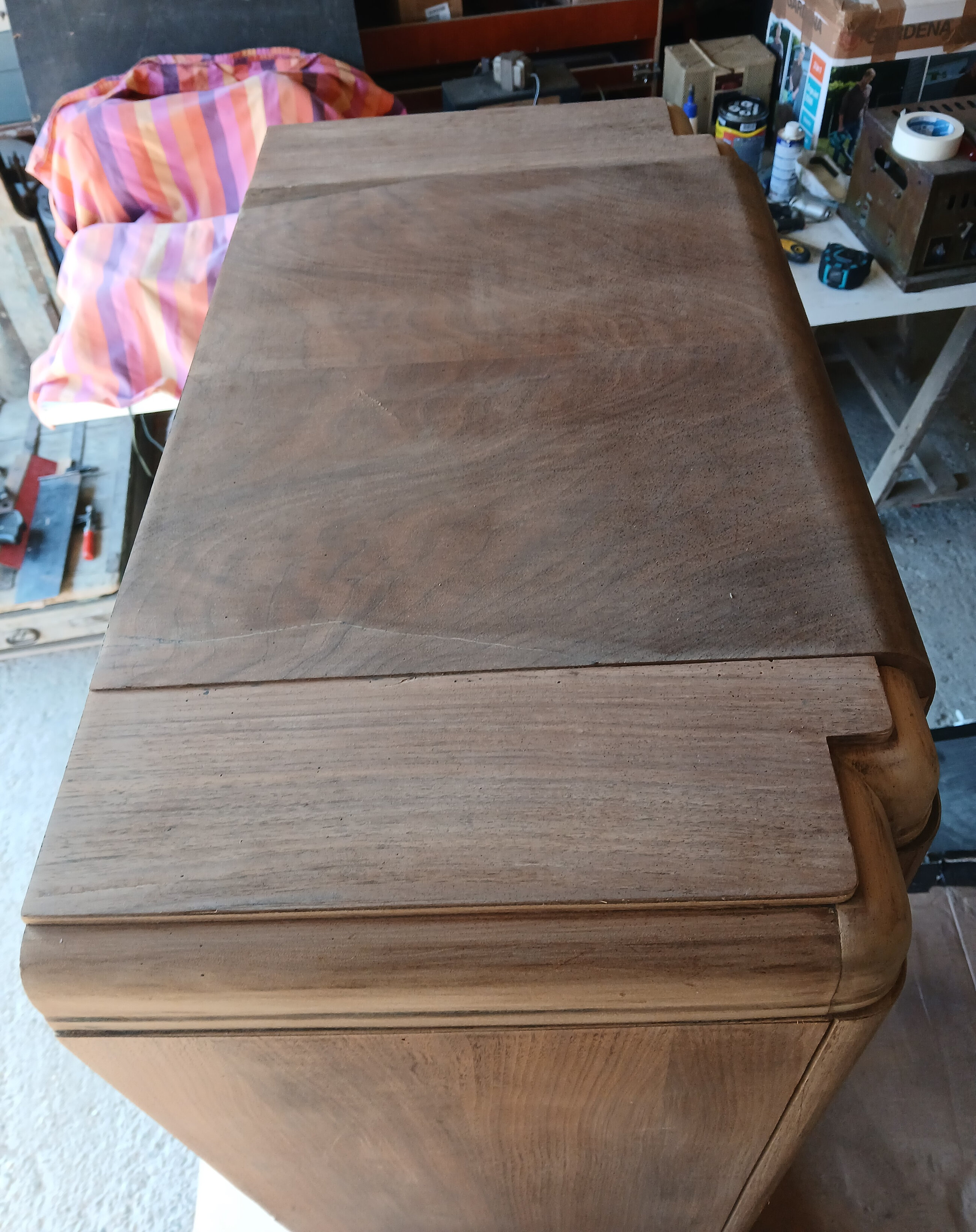

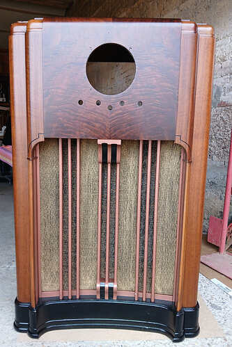

Voici un exemple, je viens de terminer un 456 Prélude. J’ai utilisé un décapant vernis, le placage n’a pas bougé. Peut-être faut-il ne pas trop laisser agir le produit…
Avant :
Après :
Il faut faire gaffe au ponçage des arrondis de la caisse s’il y en a .
Patrick.

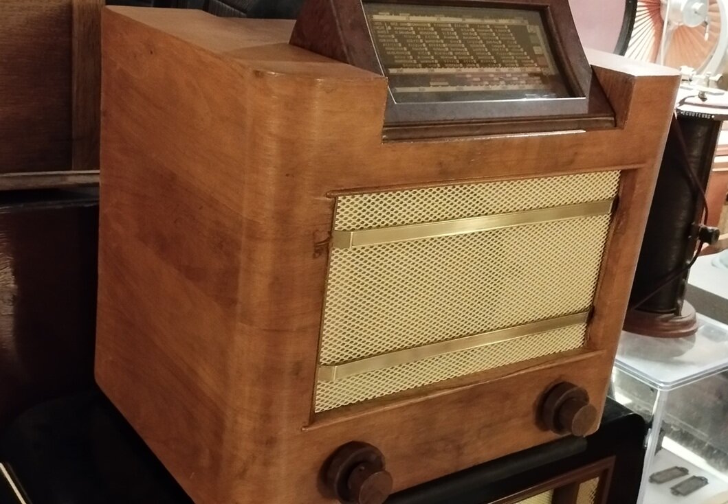

pour ma console wells gardner, j’ai fait au décapeur thermique et en même temps raclé le vernis avec une spatule. c’est délicat je le reconnais car il faut faire attention de ne pas bruler, mais le résultat est bon et rapide, après ponceuse vibrante triangle sur les surface plane papier 240 . les arrondis et les angles a la main car le plaquage est en général très fin.

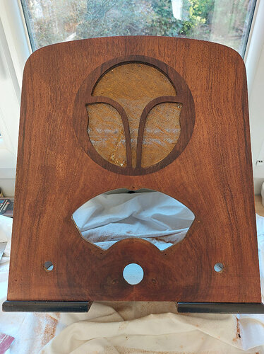

J’ai poncé au 80,120, 160 avec une cale en bois & pour la finition j’ai pulvérisé du lubrifiant au silicone.

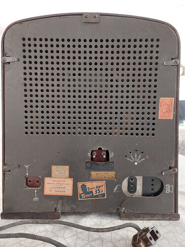

Voila le poste remonté
Je n’ai changé que 3 condos polarisés.
Le son etant assez pourri, je pense que celui de liaison est aussi à changer.
fait le vite par ce que si la G1 du tube final est positive il va y a voir de grosses deconvenues
La maintenant je ne le met plus en marche avant d’avoir continué ma restauration.
surtout on doit verifier par des mesures que tout est OK apres remplacement du composant incriminé
en depannage on ne travillee pas en boucle ouverte on remplace et on mesure pour verifier que le remplacement a ete efficace
