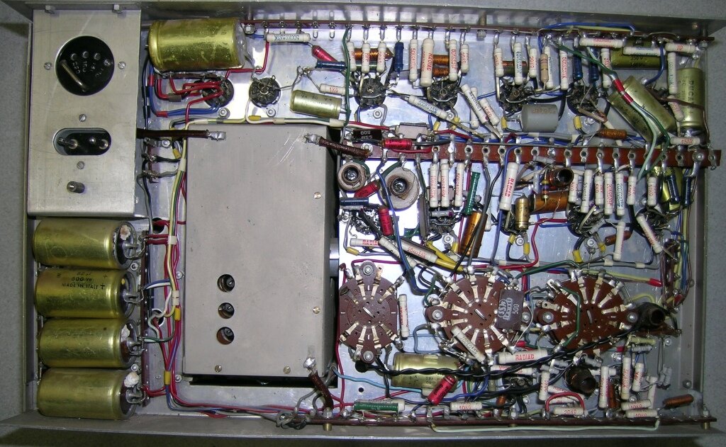

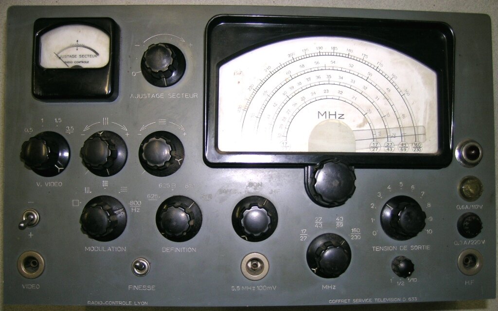

Dans la même lignée TL410, je viens de restaurer une mire Radio Contrôle Lyon.
Rien de bien particulier.
Toutes les résistances et condensateurs en dessous du µF étant de précision, aucun n’avait vu sa valeur se modifier.
Pour les chimiques, ce fut une autre paire de manches.
En tout, 10 furent changés.
5 de 32µF 500V
3 de 50µF 160V
1 de 50µF 50V
1 de 500µF 250V
Durée de l’opéreation 2H.
Sur les photos, le TL410 est remonté dans son habillage d’origine et se voit surmonté par la fameuse mire restaurée hier.
