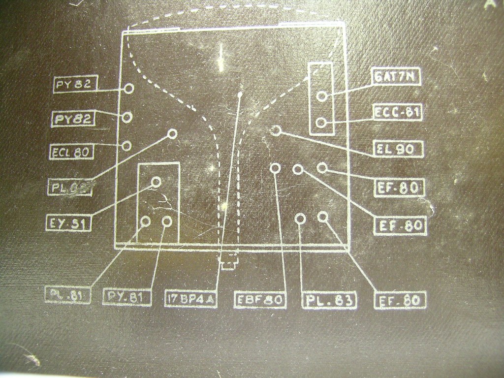

Après moultes recherches, il s’avère qu’une des alimentation de la PL81 n’était pas reliée à la bonne tension d’alim > un 160 V au lieu de 195.
Pour le reste, tout est ok.
La HT gonflée passe de 580 à 690 selon la position du potar de lumière.
Tout les réglages agissent ormis celui de réglage de largeur horizontale qui ne procure qu’une légère amélioration.
A noter, pour l’anecdote, que Wilfried à assister en direct par téléphone à l’explosion d’un condo verre goudron, le seul que j’avais laissé, celui qui est en parallèle sur l’arrivée 240 V après l’inter marche/arrêt.
Le téléviseur tournait depuis des heures sans problème, il y a eu juste un petit PSCHIIITT … et un grand CLAC, c’était bien évidemment la cosse du condo reliée à la phase qui en explosant est venue se coller sur le châssis et… plus de lumière dans mon bâtiment> plus de peur que de mal car 10 minutes plus tard, je ressoudais un nouveau neuf et roule ma poule.
Bien que meilleure à présent, la déviation horizontale n’est pas parfaite et il subsiste toujours une tache sombre en bas à droite malgré le déplacement du piège à ions.

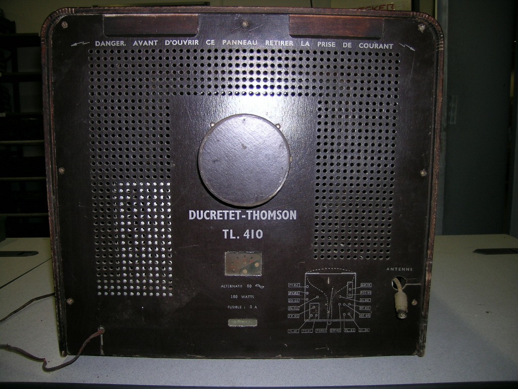

Ci-dessous, quelques clichés.

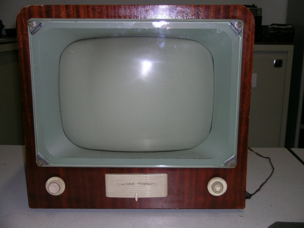

Patience et longeur de temps faisant plus que force ni rage, j’ai enfin presque réussi à dompter la bête.
J’ai enfin joint les photos.
En effet, j’avais toujours ce maudit problème de réglage de piège à ions.
Quel que soit le réglage, il y avait toujours des tâches sombres sur la droite.
Un second réglage existe sur ce téléviseur.
Lui aussi comporte des aimants.
Sa manipulation me permettait de cadrer l’image de droite à gauche et dans une certaine mesure d’apporter une correction suplémentaire aux réglages du piège à ion mais jamais la perfection.
Etant à bout de solution, j’ai alors décidé de démonter ce fameux réglage afin de saisir le fonctionnement de ce dernier.
Bien m’en a pris car dès la première vis démontée, la solution m’est apparue :imp: (après presque un mois… je promets d’être plus performant pour le prochain… c’est mon premier téléviseur): ce réglage peut être actionné de haut en bas et de droite à gauche…
Dans mon cas, et bien que ce téléviseur n’est pas trop subi les outrages du temps, il m’avait toujours était impossible d’actionner le réglage de bas en haut.
Quelques gouttes de dégrippant ont eu raison de la mécanique et là, sous mes yeux ébahis, en quelques secondes, le téléviseur retrouvait alors une image quasi normale.
Comme vous le constatez, il subsiste sur deux zones un accident de balayage: des lignes et des points disparraissent.
