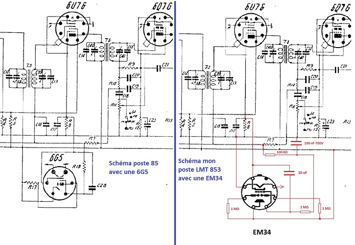

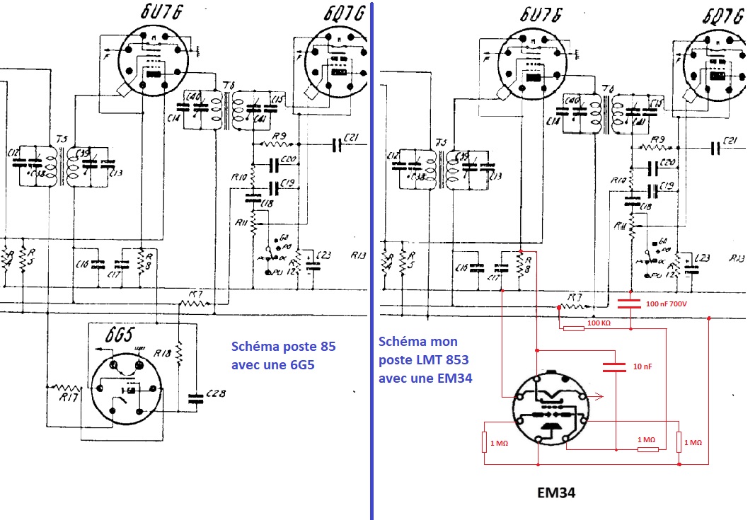

En fin de compte, j’ai relevé le schéma de l’œil magique.
A l’origine, il y avait une 6G5. Sur le schéma du poste 85, sur le carton de mon poste 853.
Il a été remplacé par une EM34, les tiges filetées de fixation ayant été tordues pour avoir le bon écartement.
Et le câblage a été modifié.
Et là j’ai des doutes, car les 2 R de 1 MΩ qui relient à la HT sont fichues, l’une coupée, l’autre vaut 6 M…Il y a aussi un condensateur au goudron supposé 10 nF qui en vaut 62nF donc fichu. et un montage étrange pour capter le signal AFC juste après la R7.
Voici le schéma d’origine à gauche à droite le schéma modifié pour l’EM34.
J’ai déposé tout ça, pour recâblage à neuf. Mais avant que penser de ce montage EM34 bien compliqué?

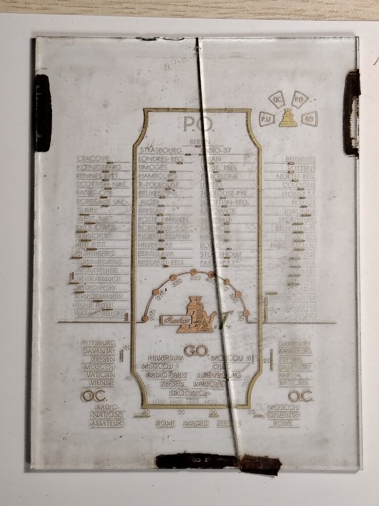

j’ai une vitre de cadran à remettre en état. dim : 180*137 mm.
Une belle cassure nette.
Je voudrais la remettre en état.
→ puis je la recoller avec une colle pour verre? Ce ne sera pas bien solide, mais une fois remise en place cela ne devrait pas bouger. Mais on continuera de voir la fracture.
→ ensuite je peux scanner (avant ou après recollage), et tenter une impression sur une feuille transparente à coller. Jamais fait mais faut bien tenter…
A moins que l’un d’entre vous dispose de ce cadran ?
Y aurait -il des tutos pour prendre exemple?
Merci à vous.
JM
La Loctite verre estompe la cassure quand on regarde bien en face. De biais c’est moins joli. Et cadran allumé ça va se voir nettement.

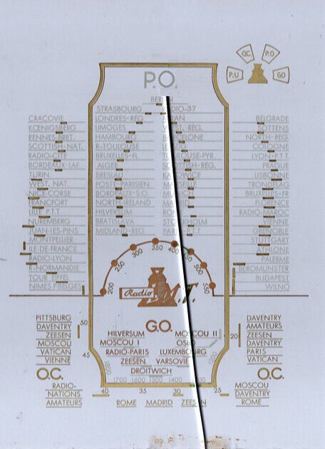

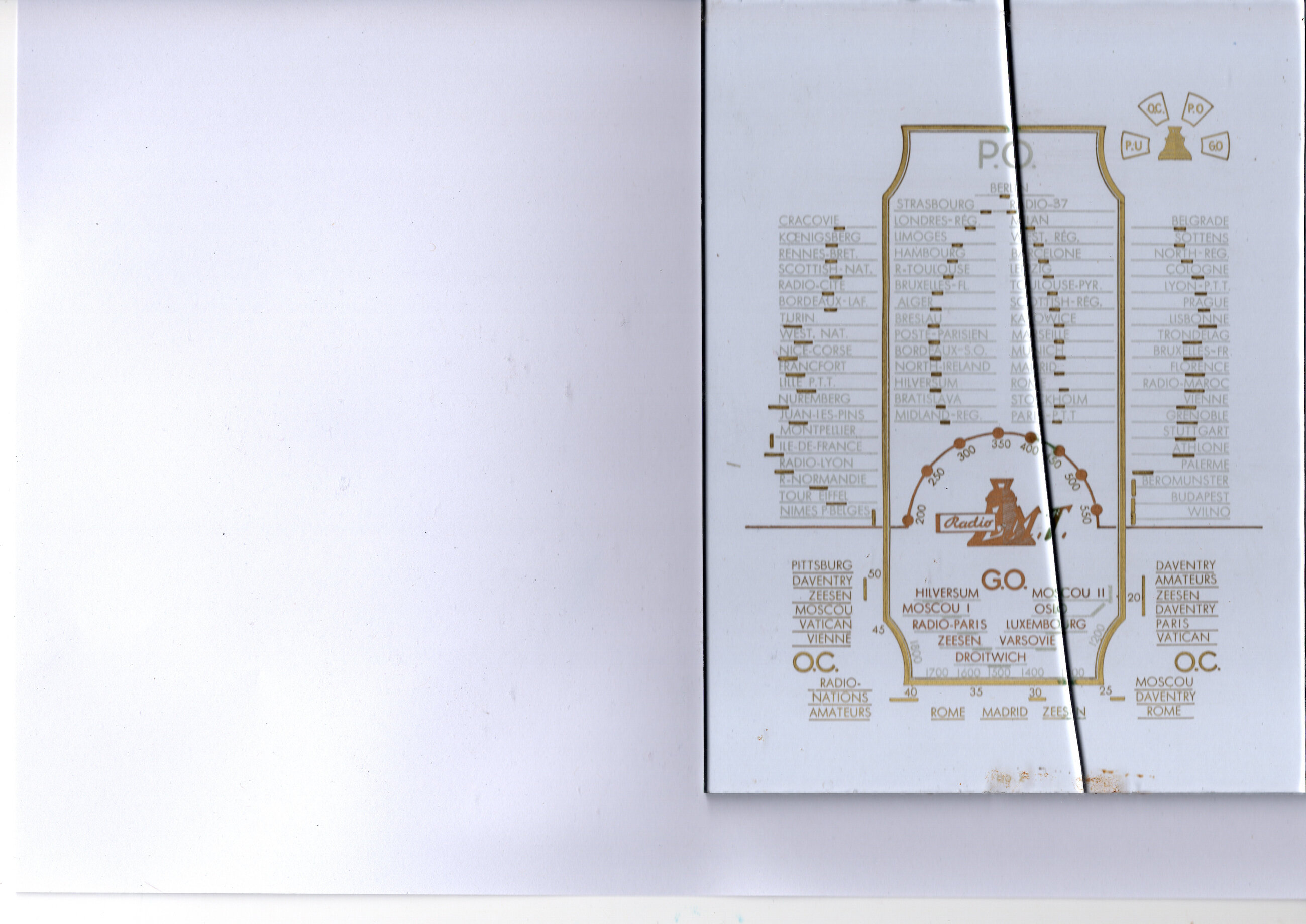

Le scan, je viens de le faire après nettoyage:
Mais va falloir alors retravailler le scan, pour estomper la cassure, et faire que ce soit transparent complètement, ce qui va être compliqué…
Demande à une IA pour voir.
le probleme est que ton scan est flou
les ecritures etaient bien contre la vitre du scanner ?

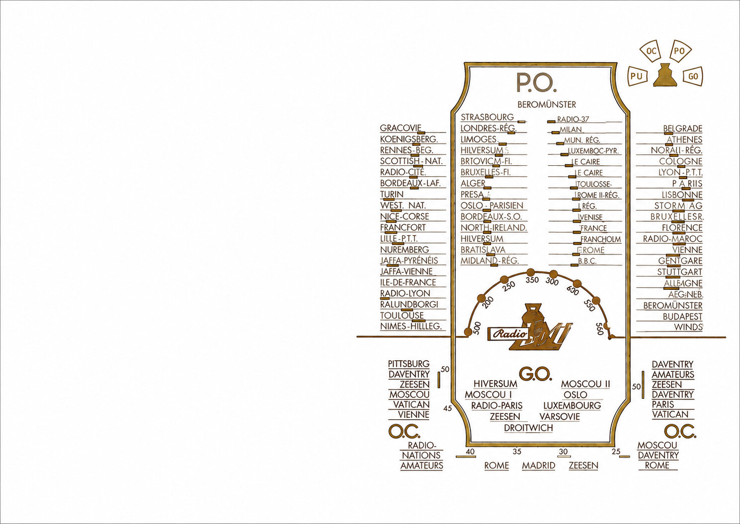

je viens de le faire, et c’est assez spectaculaire!
Juste quelques reprises de texte à faire au niveau de la cassure.
Pas mal du tout.

Non, côté lisse contre la vitre du scan, scan fait en 600 ppp.
Je vais refaire avec les écritures posées contre la vitre, ce sera écrit à l’envers mùais peu importe. Je m’y mets!
Le scan ou n’importe quel logiciel de retouche sait faire un miroir de l’image.
Tu as vu l’image retouchée que j’ai publiée au dessus ?

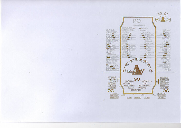

ah c’est mieux, même si ça manque de contraste. Et une fois passé via l’IA, c’est vraiment pas mal du tout.
plus qu’à remettre à l’endroit!
oui oui j’ai vu. J’ai obtenu quasiment la même via Copilot.
Merci pour les suggestions. Je vais donc pouvoir obtenir une vitre quasi neuve si la solution Loctite ne suffit pas.
C’est je crois bien la 1ère fois que je demande une retouche d’image à l’IA. Je viens de faire un grand pas vers la modernité… :slight_smile:
Suffit de lui demander plus de contraste.

Du coup je l’ai recollée avec de la Loctite spéciale verre. Cela tient très bien, prise instantanée. Côté lisse, pas de soucis pour éliminer la colle qui déborde. Par contre côté écriture, pas simple. Aussi ce n’est pas nickel, dommage.
Il me reste la solution d’acheter de quoi couper du verre moi même. Ou de me rabattre sur du plexiglas.
