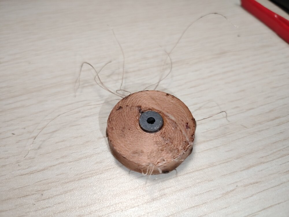

Et, côté BF, une bobine, L2 sur le schéma, sectionnée sur plusieurs fils et non réparable de facto.
Bobine ronde en bas à gauche. Plusieurs fils sectionnés en bordure.

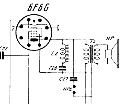

Cette bobine fait partie d’une cellule LC en série (L2, C26 sur le schéma), en sortie de la lampe finale, et chargée par le primaire du TS.
La notice constructeur précise seulement : L2 filtre 9000 périodes. C26 = 1500 pF.
→ question : à quoi sert cette cellule LC ?
→ c’est bien un filtre passe bande? Mais alors pourquoi un filtre 9000 périodes?
→ peut on s’en passer? Si non par quoi la remplacer? Qu’elle valeur pour L2 en Henry?

Pour ce qui est de réparer, faut gratter la couche de cire qui enveloppe la self. Comment faire sans abîmer plus les fils en bon état, car gratter j’ai des doutes. Faire fondre la cire , oui mais comment ? Au bain marie enveloppé dans un plastique étanche ( sous vide…) ?
Suis preneur de suggestions pour déshabiller cette bobine, qui a 8 brins qui pendouillent, donc 4 fils sectionnés par ces fichues souris.

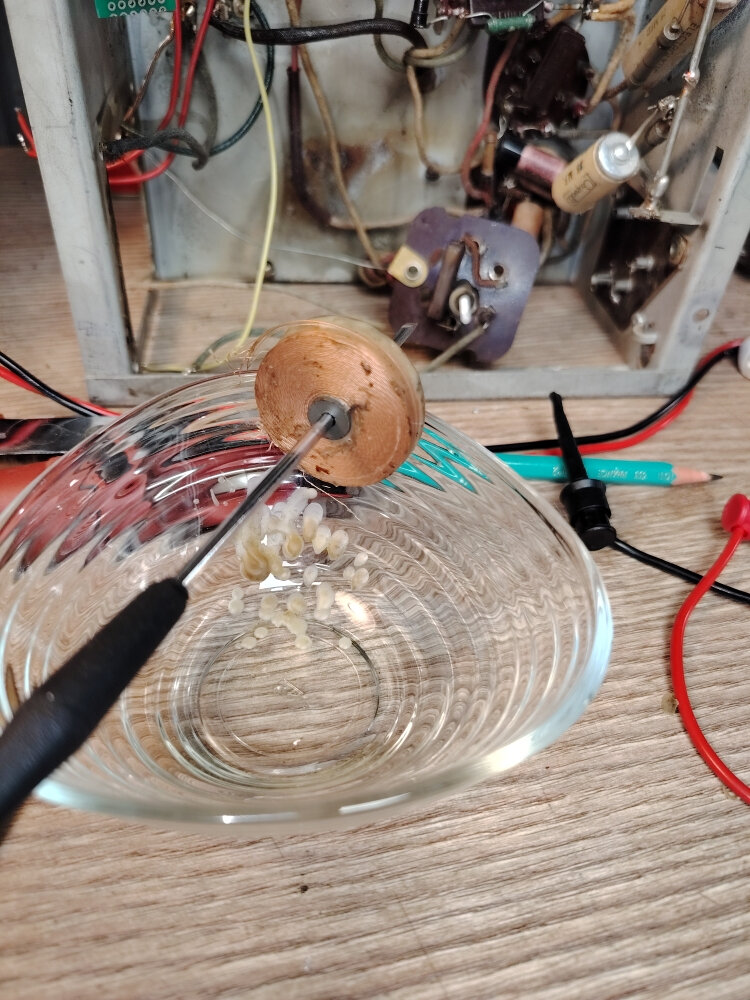

Mais d’abord faire fondre la cire de la self. Un sèche cheveux pour essayer.
j’ai commencé à enlever la couche de cire, sur la face grignotée de la self.
Avec un fer à air chaud, réglé sur 120°C, ça le fait.
Constat que le nombre de fils coupés est en réalité de 8 (16 brins repérés). ça commence à faire beaucoup, d’autant que le tressage est de type enchevêtré, ce qui rend quasi impossible le débobinage… Dans tous ces fils, j’ai essayé de repérer lesquels sont en continuité avec le fil d’entrée et le fil de sortie de la bobine. Ce qui aurait peut être permis de faire un rafistolage en pis aller. Chou blanc, pas trouvé.
ça va être compliqué…
Alors je me dis que s’agissant d’un filtre passe bande pour éliminer le 9 KHz, pourquoi pas le remplacer par un filtre passe haut qu’on peut faire avec une résistance et un condensateur. On éliminera ainsi le 9KHz et tout ce qui est au dessus. Cela devrait le faire non?
Qu’en pensez vous? Et si OK, que mettre comme valeurs pour R et C?
J’ai déniché ce site qui a le mérite de présenter simplement les notions de filtres:
Circuit RC
En calculant avec R = 5,6 MOhm et C = 10000pF, je trouve environ 9000 Hz.
Mais je ne sais pas comment insérer ce circuit pourtant simple en lieu et place du filtre LC actuel.
Sauriez vous vérifier ce calcul et me dire ce que vous pensez de tout cela? Si ça ne tient pas la route, n’hésitez pas à me le dire…
Autre solution, trouver une bobine de même valeur. Et la remplacer. Reste à en calculer la valeur en Henry de cette self. J’ai appliqué pour une Fc de 9000 Hz et un C de 1500 pF, je trouve environ L=0,2H. Cohérent cette valeur? Elle me parait très élevée, parlant plutôt de mH ou µH en général.
Mon cerveau atteint ses limites aujourd’hui!
JM
Le couple RC série se connecte aussi en // du primaire du transfo de sortie.
5,6M Omega + 10nF = 3Hz… pas bon, le filtre entrera en action très tôt et ne servira pas à grand chose, car 5,6M // du Zp équivalent du transfo ne changera rien.
10k Omega + 1,8nF = 8,8kHz, c’est mieux, les aigus seront tous atténués à partir de cette fréquence de coupure. Le condo devra être un HT avec 400V bien suffisant. Un 250V sera un peu juste.
Le couple LC série, c’est un circuit bouchon qui virera seulement la fréquence de résonance car son impédance y est la plus faible et court-circuitera la bobine du primaire du transfo de sortie.
Par exemple 10mH avec 33nF atténuera autour de 8,8kHz. Le 200mH avec 1,5nF donne 9,1kHz. C’est correct, sauf que 10mH sera plus facile à obtenir que 200mH…
Ce n’est donc pas tout à fait pareil sur le papier, mais pour un poste de radio, mettre un RC en // sur le transfo de sortie fera bien le boulot pour virer les aigus.
D’ailleurs, si R est un potentiomètre, la coupure devient réglable…
Pourquoi le LC dans le design d’origine? … Sûrement pour compenser un défaut d’accrochage du poste… C’est mon coté persifleur…

D’accord avec tes calculs! Je les ai refaits, en me retrompant d’abord (même erreur que hier soir), puis j’ai compris!
Donc je dispose de plusieurs solutions, soit filtre LC soit filtre RC. Et en effet une self de 10mH on en trouve sans difficulté.

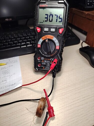

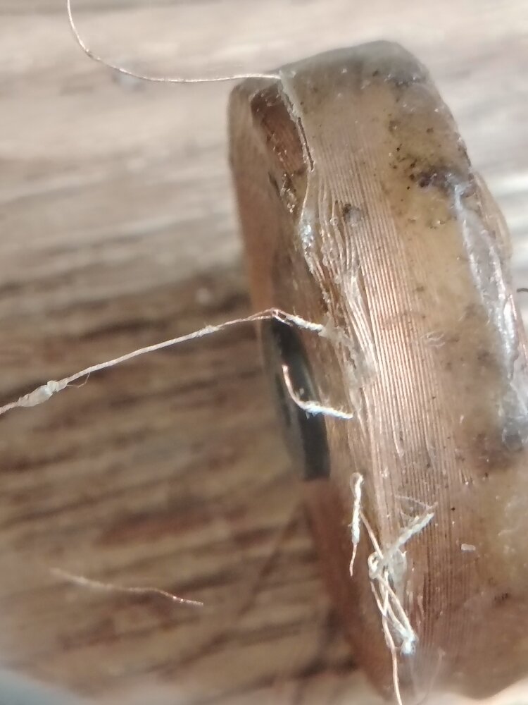

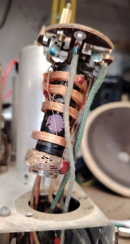

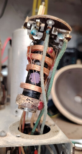

et en plus j’ai rafistolé la bobine, en identifiant parmi les fils cassés les 2 qui correspondent aux fils d’entrée et de sortie. Ouf!
Il a fallu pour y parvenir que je passe au papier de verre fin chaque extrémité de chaque fil, ceux brisés et les 2 d’entrée et sortie. Puis les teste un par un. Et bingo ça matche.
Photos de la bobine débarrassée de la cire, après passage au souffleur 120°C.
Photo où on voit au centre les 2 brins raboutés avant soudure
Photo avec la continuité rétablie, 307 Ohm. On voit le point de soudure.
J’ai du perdre un certain nombre de spires, mais au prorata de la quantité, pas grand chose je pense. On verra au remontage!

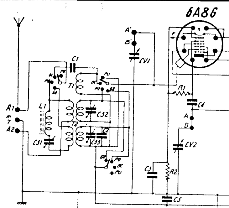

Pour m’aider à bien relever le schéma de ce poste 853, j’ai besoin que vous m’aidiez à identifier les bobines du bloc d’accord PO-GO, référencé T2 sur le schéma, dont j’ai ôté le capot pour y voir clair.
Voici le schéma de cette partie pour le poste 85-855
et le bloc T2 sans capot

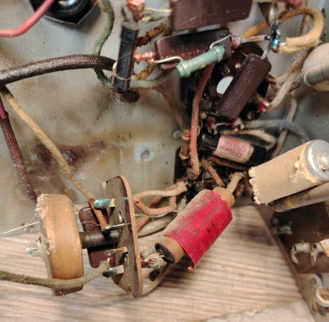

Une différence rapidement identifiée: il y a un fil noir qui relie les bobines 2 et 3 (1 étant la bobine en bas, 5 celle en haut) à la masse, contrairement au schéma du 85. Dans ce schéma du 85, il faut relier la prise ANT2 à la masse. Donc ce poste 853 ne permet pas l’usage d’une antenne antiparasite LMT Filtrostat comme indiqué dans la notice du 85:
Revenons à T2: on y distingue 5 bobines. En réalité il y en a 4, les bobines 4 et 5 en haut n’en font qu’une, étant reliées entre elles en série.
Donc on a bien 4 bobines 1, 2, 3 et 4+5.
J’ai identifié la bobine 2 comme étant le primaire PO, et la bobine 3 comme le primaire GO, reliées à l’antenne.
Questions: quelle est la bobine couplée avec la bobine 2 (je dirais la 1 car juste à côté?), et celle couplée avec la bobine 3 (la 4+5?)?
La bobine 1 a un fil plus gros et moins de tours que les autres bobines. Que peut on en déduire (que c’est PO et pas GO?)?

en testant à l’ohmmètre, je constate que la bobine 1 (celle en bas) est coupée. Ce qui contribue à ce que j’y perde ma boussole. D’ailleurs, il y a sur cette bobine une espèce de cire rouge (genre cire de sceau royal, mais en plus petit), avec même dessus l’emprunte digitale de celui qui a appuyé dessus. Cela sent la réparation!
Je vais tester une par une chaque bobine, en isolant l’une des extrémités de chacune.
infernal. Bientôt 3 heures que j’y suis.
Les autres bobines de T2 sont OK, seule la 1 est coupée. Pas de bol, c’est en au moins 2 endroits. Le premier est venu rapidement, en enlevant la cire et en tirant sur un fil, clic il m’est resté dans la brucelles. Bon gagné me dis je! Mais non, une autre coupure que j’ai aussi repéré, mais difficile à explorer.
Et en plus c’est du fil de litz, ça n’aide pas!
Alors je fonds avec pistolet à 140°C, je gratte avec pointe de cutter. J’ai bien repéré les 2 extrémités de la cassure, elles correspondent chacune aux 2 fils in/out de la bobine. Mais je n’ai accès qu’à à peine un poil de mm de chaque côté, insuffisant pour réparer et souder.
Je continue… les PO ou GO sont en jeu!
J’avance, et peut être bien sauvé la bobine 1 coupée, par une souris bien sûr
À défaut de pouvoir dégager 2 bouts de fil et les raccorder, j’ai opté pour une autre solution.
J’ai décapé une zone en surface de 1cm de long sur 3 mm de large, en grattant avec un cutter, et en ponçant avec du grain fin. Jusqu’à obtenir le cuivre apparent du fil de litz sur une zone suffisante.
Je me suis assuré que la continuité était ok avec les 2 sorties de la bobine, en au moins chacun 1 point de la zone décapée.
Puis j’ai pris du fin fil type multibrins, mis ce fil à plat et enduit de soudure. Puis pose à plat sur la zone préchauffée au préalable et fer à souder par dessus.
Chance, la soudure prend.
Et la continuité de bout en bout est rétablie!! Environ 6 Ohms.

Et trouvé les écarts suivants côté HF par rapport au schéma du poste 85 pris en référence:
1/ le CV1 d’accord est relié à la masse d’un côté (classique et normal) et de l’autre aussi à la masse via une R de 1 MΩ. Cette R n’existe pas sur le schéma. Elle a manifestement été rajoutée, au vu de la manière dont elle a été posée.
→ qu’elle peut en être la justification? Je la laisse en place?
2/ la changeuse de fréquence est une 6E8G, et pas une 6A8G (6A8G indiquée sur le carton arrière). Le tube d’origine a donc été remplacé par une autre référence. Ces 2 tubes ont des caractéristiques différentes, mais hormis la R du point 1/ il n’y a pas eu d’autres modifications.
Je dispose de la 6E8G, mais aussi d’une 6A8G (sur un autre poste). Que vaut il mieux faire? Garder la 6E8G, ou remettre une 6A8G? sans savoir si l’une et/ou l’autre sont opérationnelles.
3/ au niveau du bloc d’accord T2, le trimmer C33 couplé avec C2 semble inversé avec le trimmer C32. Bizarre… Je verrai à la mise sous tension ce que ça donne en PO et GO.
