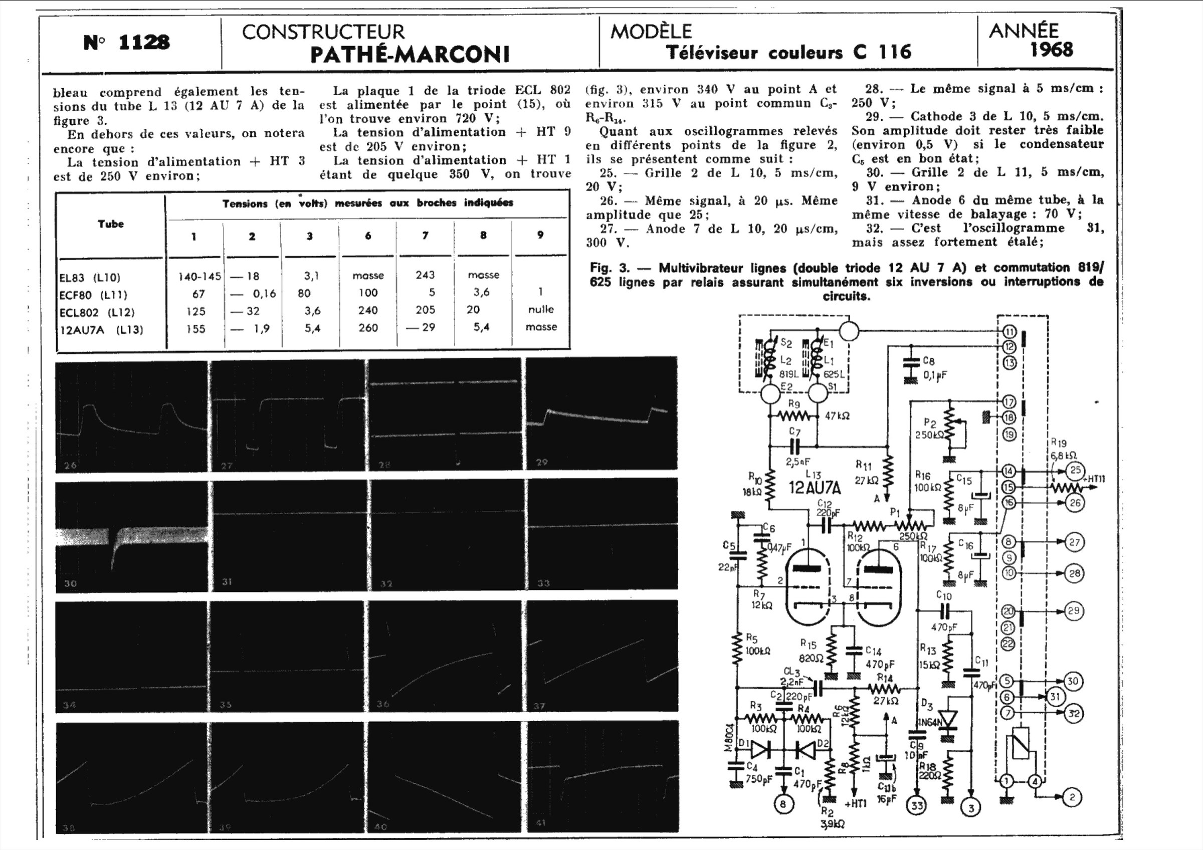

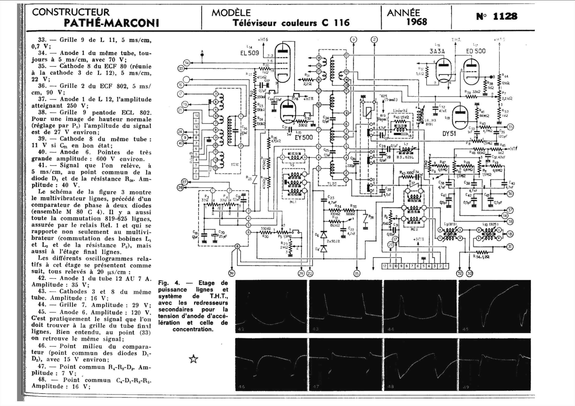

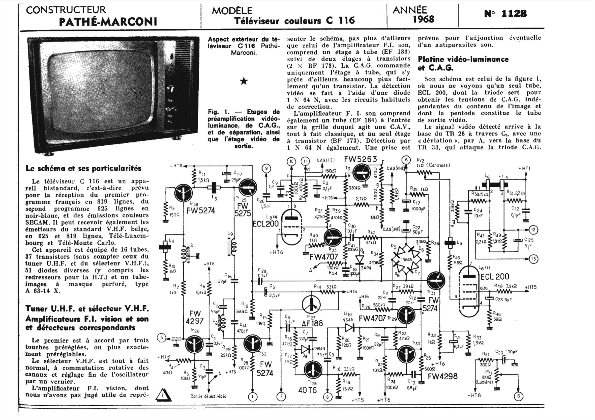

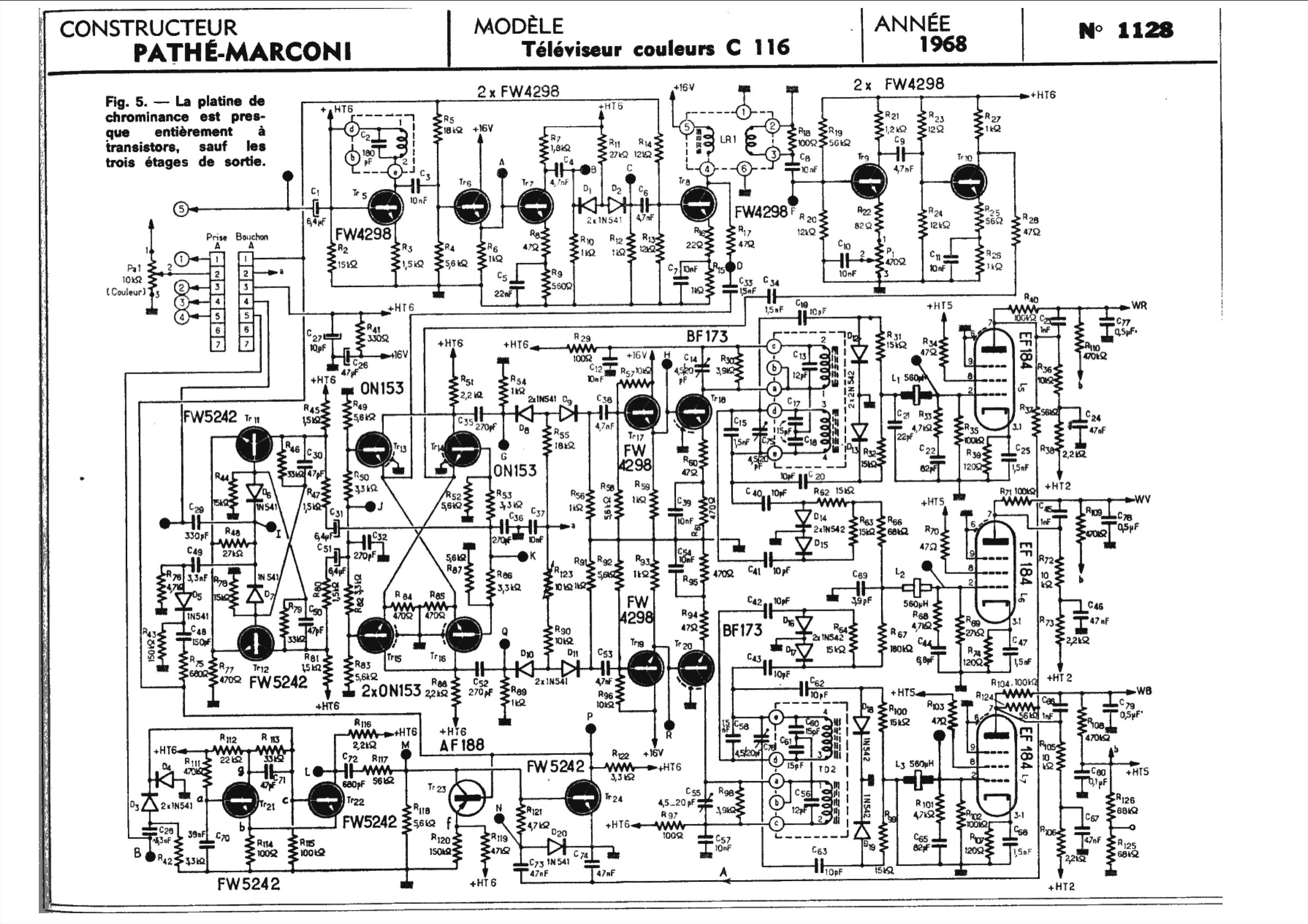

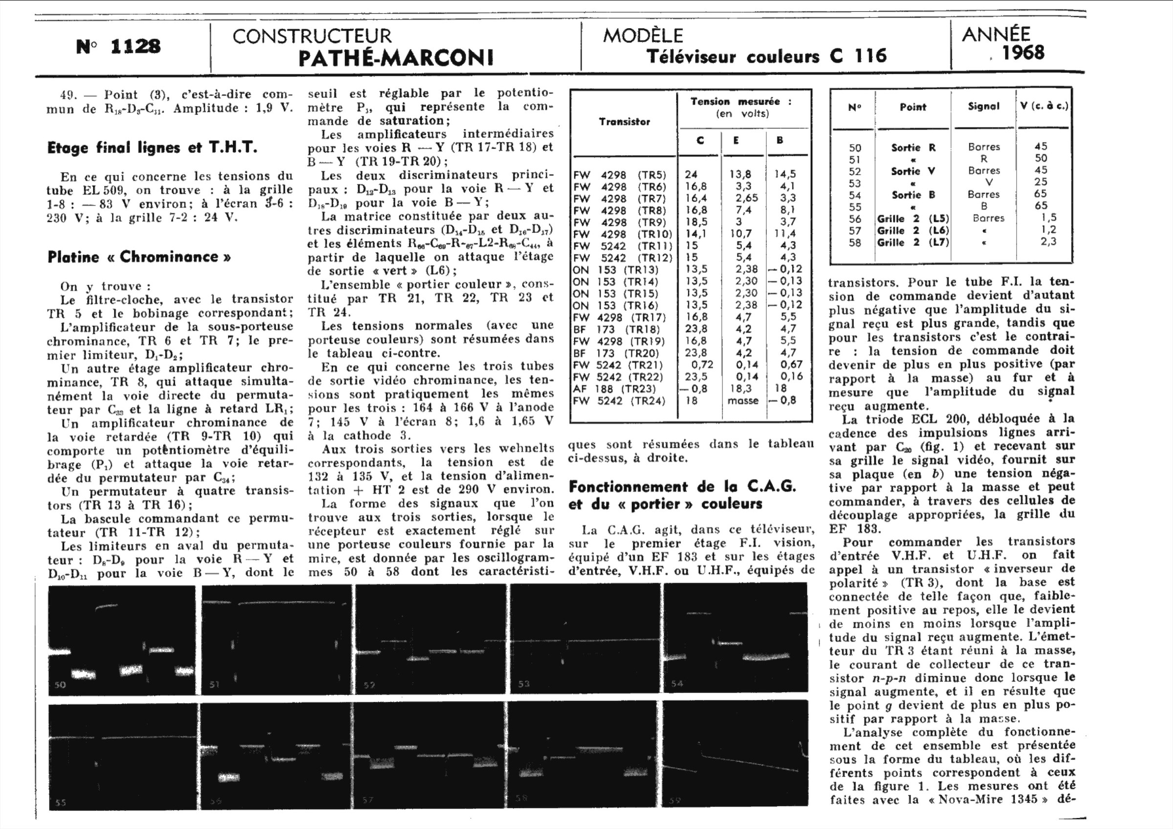

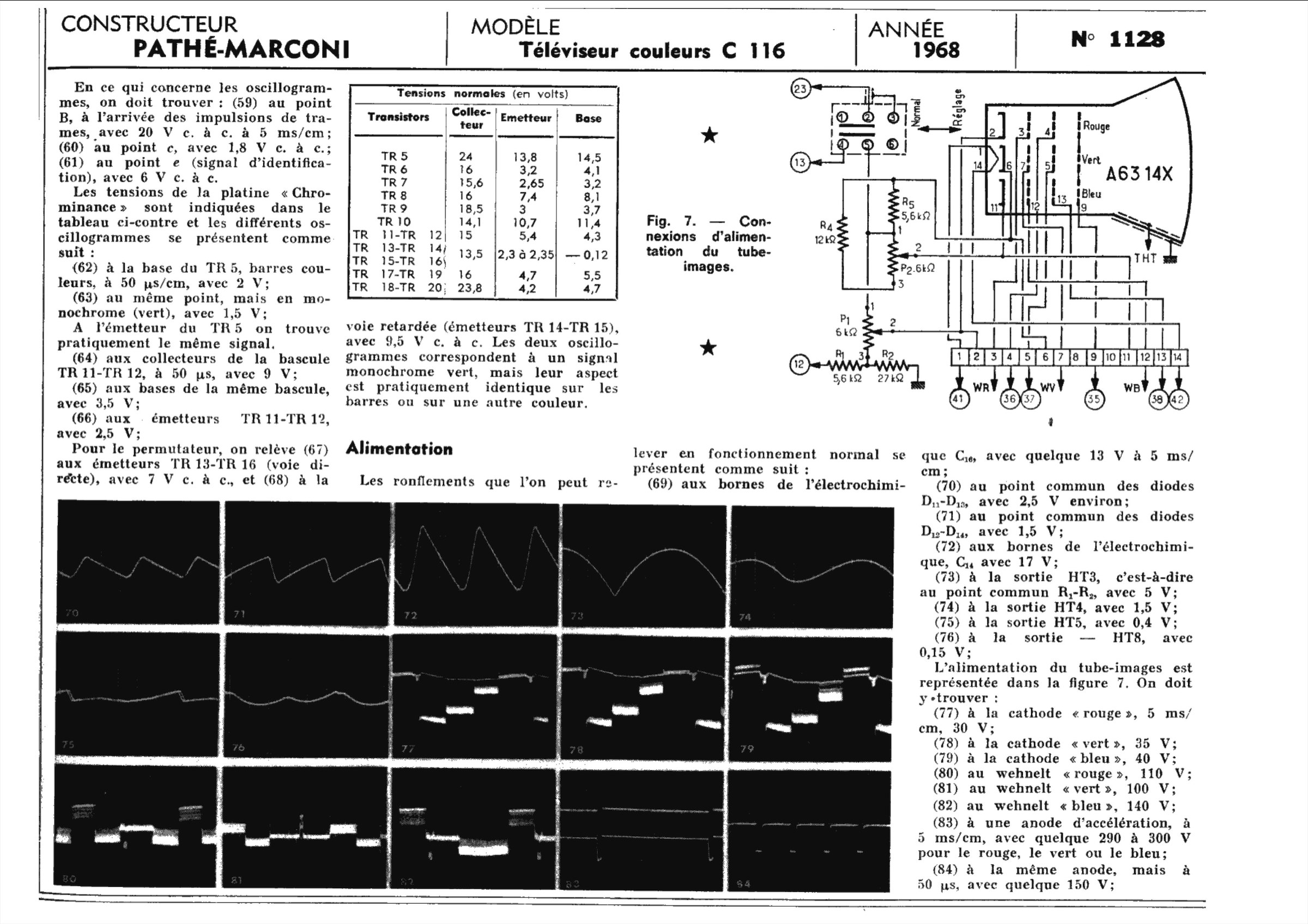

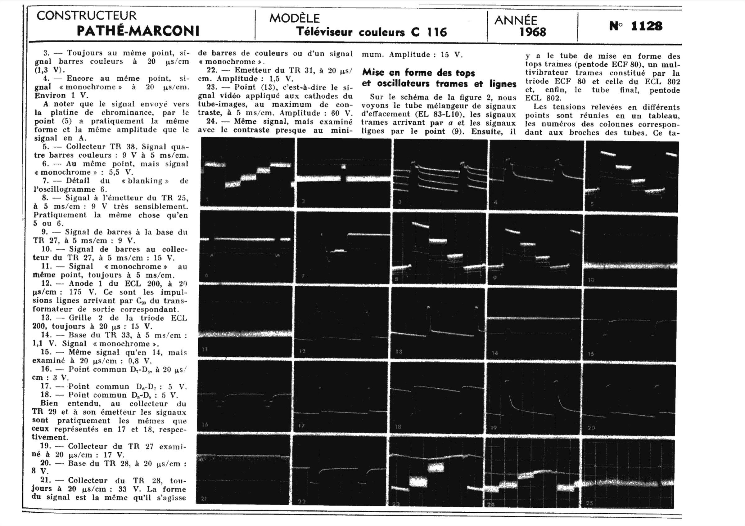

J’ai pu trouver un article très documenté sur ce même châssis TV.
Voici les 9 pages (4 max par post sur ce forum).
Et hop, les 3 dernières !
Bonne recherche.

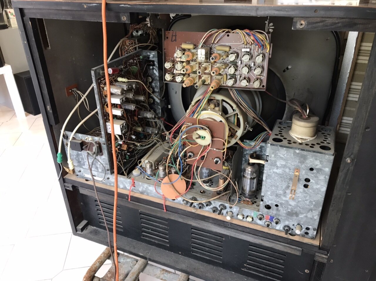

Merci !!! Je suis tellement impatient de commencer la restauration que je vais imprimer ça demain première heure en arrivant à l’atelier . Ci joint une photo de l’arrière du monstre , il s’agit d’un châssis CAB3 avec commutation automatique et tuner à transistors .

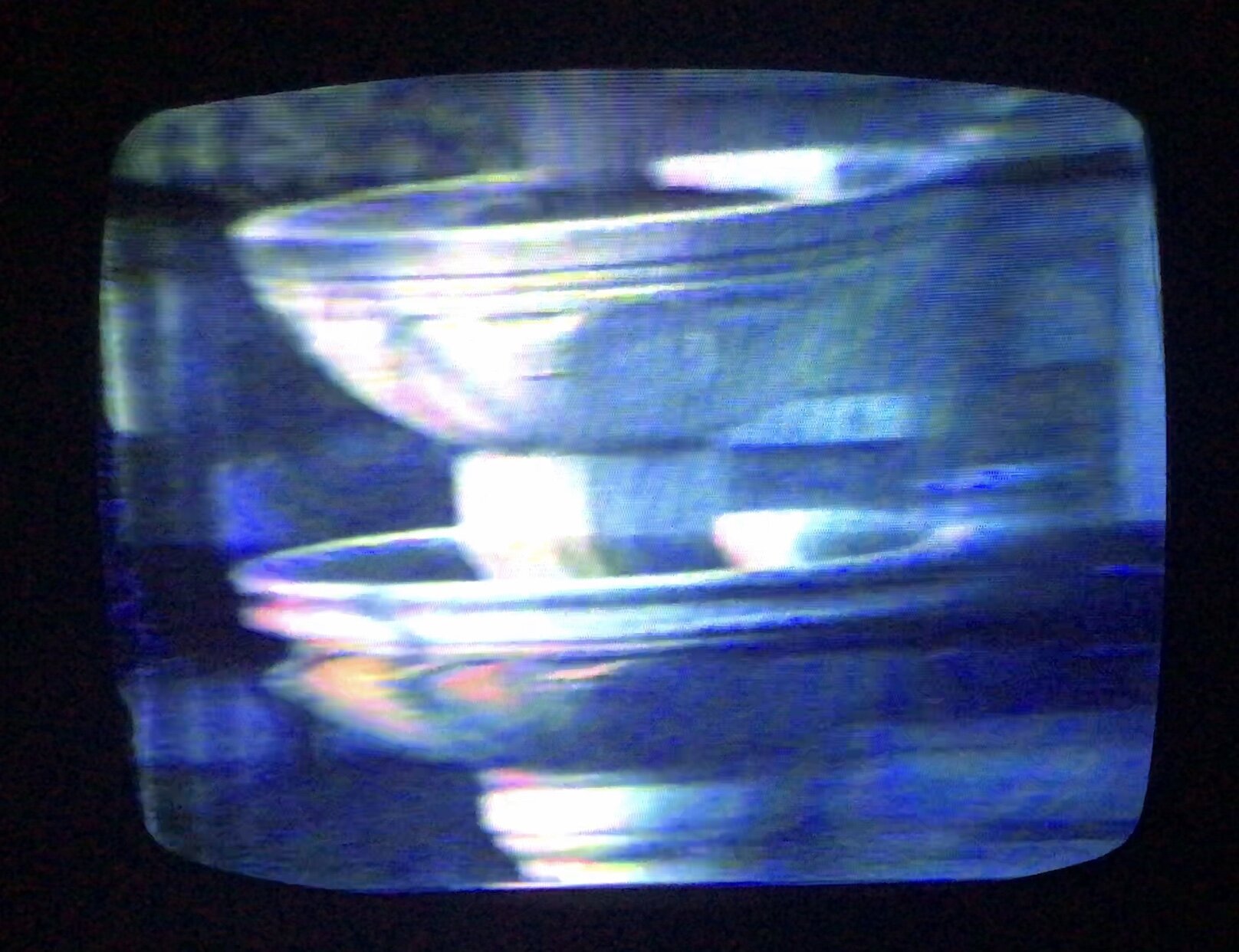

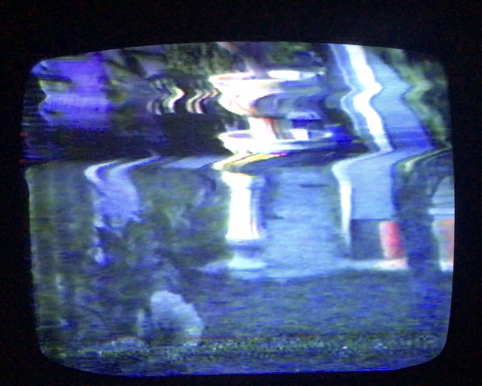

Ce châssis est assez transistorisé pour l’époque et les puissances quant à elles sont toutes à lampes. Les dysfonctionnements du téléviseur sont les suivants :
Linéarité horizontale variable en fonction du contraste de l’image.
Partie supérieure de l’image étirée . ( le bouton de correction de linéarité nord n’agit pas )
J’ai remplacé les chimiques sur la carte chroma, et un sur l alimentation. J’ai contrôlé tous ceux qui étaient visibles, j’hésite malgré tout à la laisser allumer plus de 5-10 minutes car j’ai eu la mauvaise surprise de faire fumer un tht comme ça et ça a mis brusquement fin au projet … à moins qu’un des membres puisse m’en fournir d’avance au cas où …?
L’alignement couleurs semble ne pas être affecté. :open_mouth:
Les défauts en question.

Méfiance avec les remplacements systématiques, souvent sources d’erreurs et de pannes supplémentaires. Il faut juste surveiller une éventuelle montée en températures des chimiques de filtrage de la haute tension dans les premières minutes de remise en route.
Franchement, les THT de CAB3 semblent plutôt robustes à la vue des différents sujets postés sur le forum et de ma petite expérience avec le modèle que je possède. On est loin de l’extrême fragilité de celle du TVC3 qui semble avoir très mal vieilli. Pour tenter de les préserver J’ai l’habitude de réduire la tension de récupération via réglage afin de diminuer la valeur de la THT. Il est aussi recommander de commuter le sélecteur de tension secteur sur 240V.
Il faut malgré tout inspecter le support de redresseuse THT souvent siège d’amorçages, principale faiblesse surtout en milieu humide.
Qelle est la source vidéo? l’image bleuté me fait penser au décodage d’un signal chroma PAL pour ce TV prévu pour du SECAM.
Ensuite je vois un effet de rideaux sur le coté gauche de l’image et un défaut de séparation de synchro.
Il serait bon d’y injecter un signal de mire type TDF, avec cercle, quadrillage et barres couleur.

C’est aussi ce que j’ai pensé au vu des images
oui avec un modulateur SECAM

Celle que j’ai cramé était un KRT4988 de chez Continental Edison, la source est une video familiale faite avec une camera saticon et reproduite avec un magnétoscope en modulation uhf. J’ai une mire PHILIPS PM-5518-TX.

  • C’est la lampe embrochée dans l’enroulement élévateur du transfo THT, soit la 3A3A comme nommée sur le schéma. La connection d’anode (électrode au sommet de la lampe) souvent oxydée et support avec traces noires entre les contacts des broches.
  • Il y a un réglage marqué THT qui permet d’ajuster à 25KV à l’aide d’une sonde.
Quelques conseils:
  • Penser à décharger le tube cathodique (mise à la masse de la connection ventouse) avant d’intervenir sur le support de la 3A3
  • Le mieux pour s’en sortir dans la restauration de ce type d’appareil et de se former si on est débutant, c’est d’en reprendre tout le réglage complet.
    Pour cela il faut le manuel de service, et suivre à la lettre le mode opératoire des différents réglages.

Je ne sais pas si ça a déjà été dit ici, mais une des pannes classiques de ce Tv, c’est la régulation à ED500 : le condensateur sur la grille de la ED500 a tendance à se mettre en court-circuit et ça monte la THT à des valeurs déraisonnables : 30KV et plus… A vérifier…
Bien cordialement. jean-marc

tu as des schémas ici ►http://forum.retrotechnique.org/viewtopic.php?p=481038#p481038
il faut cliquer dessus pour les agrandir
