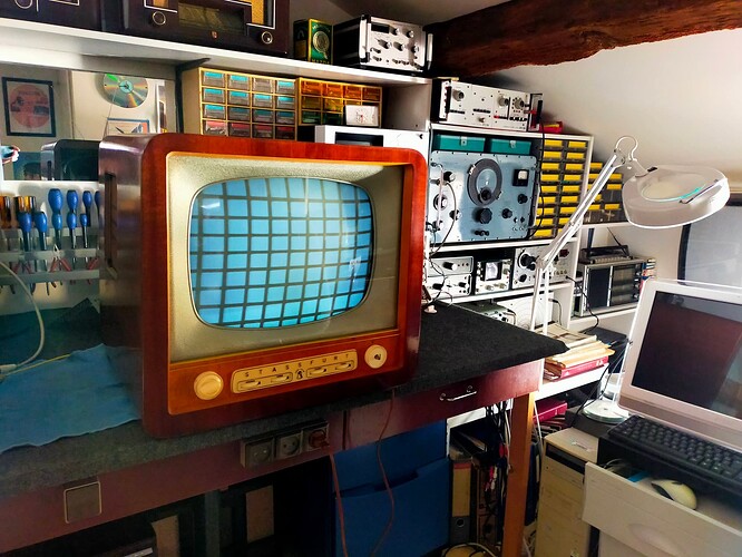

Ci dessous, la mise au point finale avec ma vieille mire RIBET avec image commutée en négatif.
Comme je l’ai déjà dit plus haut, je souhaite l’utiliser sur le même reseau que mes autres téléviseur, avec les mêmes sources VHF et sur le même canal. Je l’ai donc adapté somairement à la norme L.
La simple inversion de sens de la diode de détection a suffit pour obtenir une image très correcte en norme L. La CAG Fi vision étant clampé à fréquence ligne, l’image est parfaitement stable quelqu’en soit son contenu, la plage de réglage de contrast est également très large.
Reste tout de même le problème de l’audio…. Et bien, le son est bel et bien présent, mais avec un peu de ronflette. Cette dernière provient de la vidéo, la porteuse son FM est extraite à l’anode de la PL83 finale vidéo. Bon, la qualité n’est pas terrible mais ma priorité c’est l’image.

Queques images enfonctionement.
Pour être honnête, je dois dire que le tube image est loin d’être en forme.
Il lui faut bien une bonne dizaine de minutes pour donner une lumière et un contraste tout juste acceptable. Peut-être une régénération sera à prévoir.

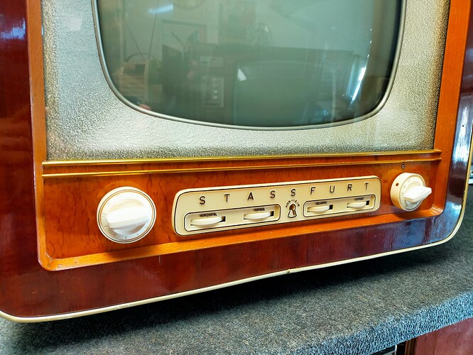

L’ébénisterie a été lustrée en profondeur, merci aux feutres de retouche qui ont pemis d’atténuer toutes les griffures . Le vernis est en effet très fragile.
Pour finir, un amis m’a créé le bouton manquant en 3D, et j’ai repeint le jonc doré entourant la façade (très fragile lui aussi) .
En conclusion, je trouve que c’est un très bel appareil. J’adore la couleur des différentes nuances des plaquages de la façade ainsi que son panneau de contrôle en plastique ivoire.
Il est probable qu’il ai été produit jusqu’au milieu des années 60 et je ne connaît pas l’historique de son arrivée en France, probablement après la chute du mur de Berlin …
