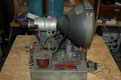

restauration TV RUBENS FE 855 CI
voici une tv que j’ai trouve en Allemagne ,c’est un model de l’Allemagne de l’est (RDA)
il est equipe d’un CRT de 12" (B 30 M1) et de 17 tubes noval de la serie E (alimentation par transfo secteur)
je cherche le schema …qu’on se le dise …

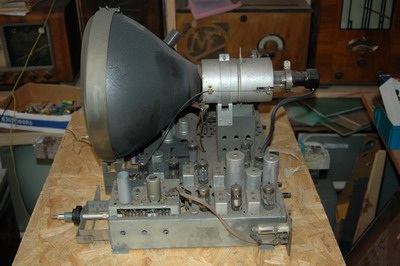

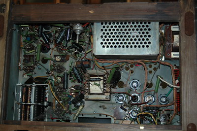

voila le bilan de la journee

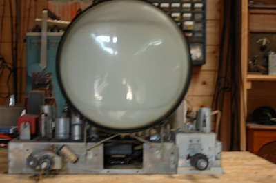

enleve le CRT afin de mieux pouvoir travaille sur le chassis
tous les tubes sont bons
teste la HT avec une alim exterieure , pas terrible courant de fuite #15ma
branche le chassis sur le secteur , HT coupe, tout s’allume et le transfo ne chauffe pas apres 45 minutes
mis la HT et la surprise
le son est present , le signal G1 de la EL81(puissance ligne )est parfait et de bonne amplitude (150V) et la THT est de 7/8Kv (valeur nominale 10Kv)

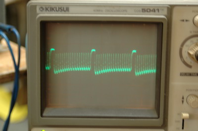

cote BdT vert un mauvais signal en sortie du blocking …puis apres quelque minutes plus rien
pour le fun mis en entree antenne le signal de mire et sur la frequence de # 175Mhz apparition du son et du signal video sur la separatrice
suis pas doue avec la selection photos

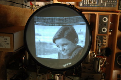

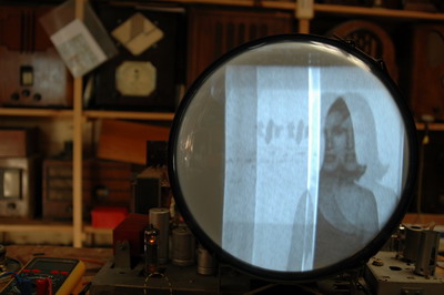

apres avoir remis la BdT images en fonction l’heure de verite est arrivee
remis le CRT en place
et ON

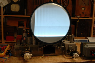

l’ecran s’illumine , la mire apparait ,puis la 1er image ( coup de chance il est equipe pour le canal 4 de la TSR
quelques problemes
la frequence ligne n’est pas bonne , cela va se regler facilement
le cadrage de l’image n’est pas bon ,il y a # 3 a 4 mm de jeux avec les bobines de deviation
l’image est de #30% trop grande en vertical , le reglage d’amplitude image fonctionne
la THT est un peu faible 8Kv au lieu de 10Kv
donc maitenant tout n’est que question de reglages

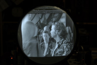

ca s’ameliore
la THT est a 9,5KV
l’image vient c’est bien le tube semble en tres bon etat.Pour ton balayage je ne sais pas trop t’expliquer car je ne suis pas theoricien mais il semble que la synchro ne soit pas « calé » désolé pour le manque de langage precis j’ai eu le meme symptome avec mon bush la premiere fois que j’ai envoye un signal video après sa restauration.
amicalement a tous
wilfrid

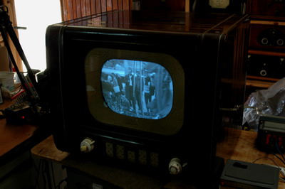

la synchro H et V est bonne
c’est le cadrage qui etait mauvais
fin de la restauration
