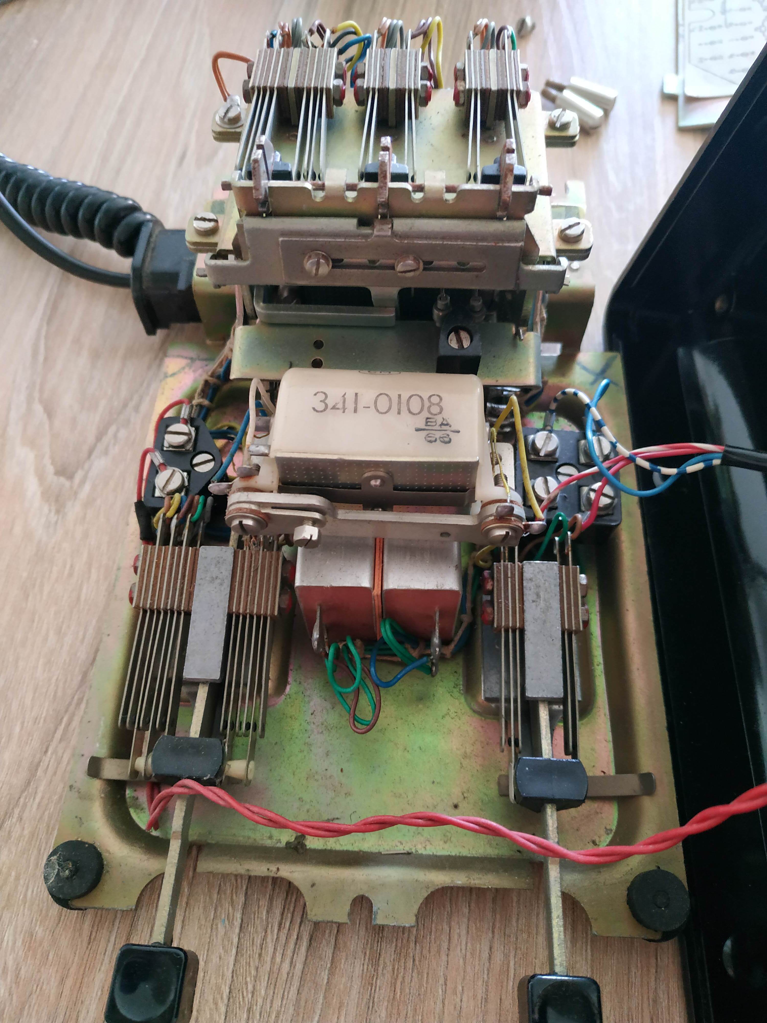

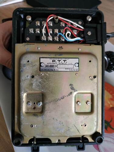

Ma femme a récupéré un téléphone U43 fabriqué dans les années 65 apparemment. Il devait faire standard 3 lignes.;
J’aimerais le mettre en fonctionnement et le brancher sur notre box. Je sais que pour utiliser ces appareils, il faut un convertisseur impulsion mais il faudrait déjà que je vérifie si il fonctionne.
Pouvez-vous me dire si ce modèle était équipé d’une sonnerie interne? Comment devrais je le caler pour un fonctionnement sur une sortie de Freebox.

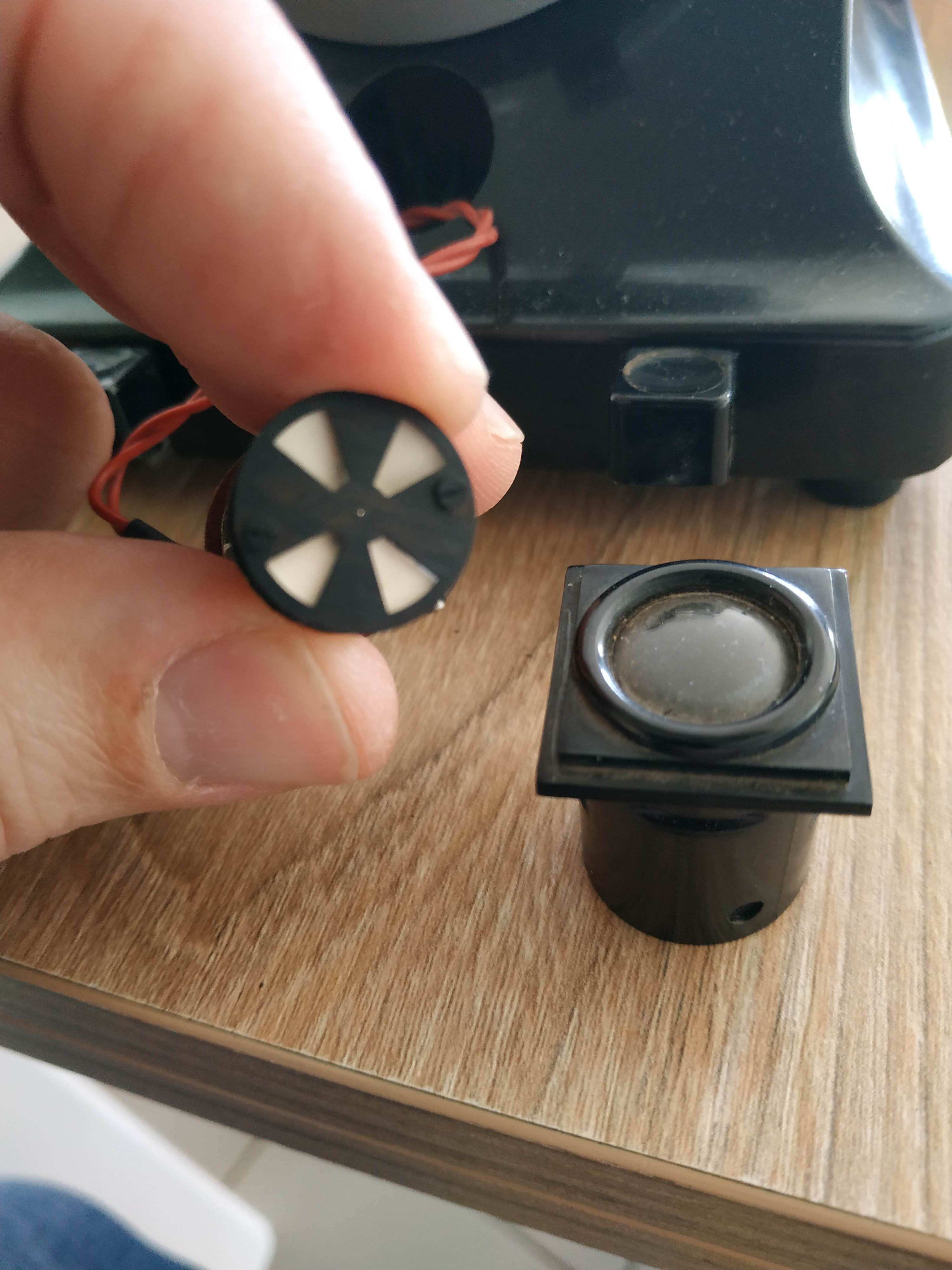

Je pense que le petit rond en façade devait servir de « voyant » mais ce n’est pas une lumière mais un cadran blanc qui tourne. Savez-vous si cela avait un nom particulier.
Je suis preneur de toute information .
Merci à tous
En cherchant j’ai trouvé quelques renseignements et réussi à brancher correctement les deux fils nécessaires de la prise RJ11 vers le U43 et cela fonctionne, aussi bien avec mon numéro FREE que Orange. Il n’y a pas de sonnerie mais je vais chercher…
si quelqu’un a des explications. merci

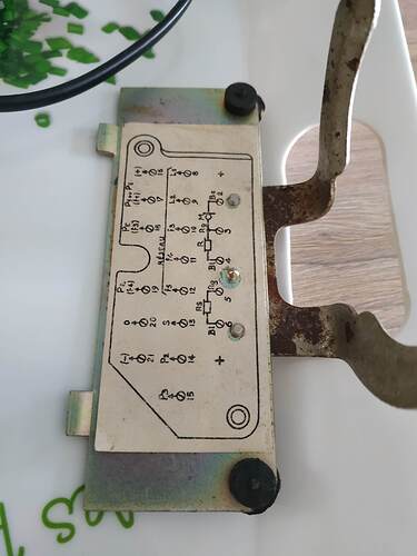

Pour la sonnerie il faut faire des ponts car souvent on pouvait mettre une deuxième sonnerie externe en série avec celle du poste, voir le schéma en général présent dans le poste téléphonique.
Mais souvent les box ne délivrent pas assez de tension alternative pour faire sonner une sonnerie mécanique, il faudrait 70 volts à 50 ou 25 Hz selon la normalisation téléphonique pour que la sonnerie sonne dans de bonnes conditions.

Euh… Je crois surtout que le U43 que tu as n’a pas de sonnerie interne, mais était prévu pour être utilisé avec une sonnerie murale :wink:
Son branchement pouvait comporter un fil de « retour de sonnerie » à cet effet, mais il n’y en a pas sur ton câble, qui n’a que 2 fils.
Est-ce que le voyant à occultation tourne quand tu essaies de le faire sonner ?

Non le voyant à occultation ne semble pas tourner quand je fais sonner mais je ne suis pas sur d’avoir bien brancher mes deux fils d’arrivée de ligne. J’ai branché uniquement sur L1 et L2 ( 9 et 10 ).
Il y a bien un ronfleur qui me semble être fait pour fonctionner sous courant continu car il me semble voir un rupteur de courant et sa vis de réglage sur celui-ci.
D’après le lien ci-dessous cette sonnerie serait faite pour sonner par appel depuis les postes internes de l’abonné et elle fonctionnerait sous 12V fournis par une alimentation secourue installée chez l’abonné.
