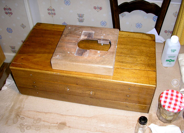

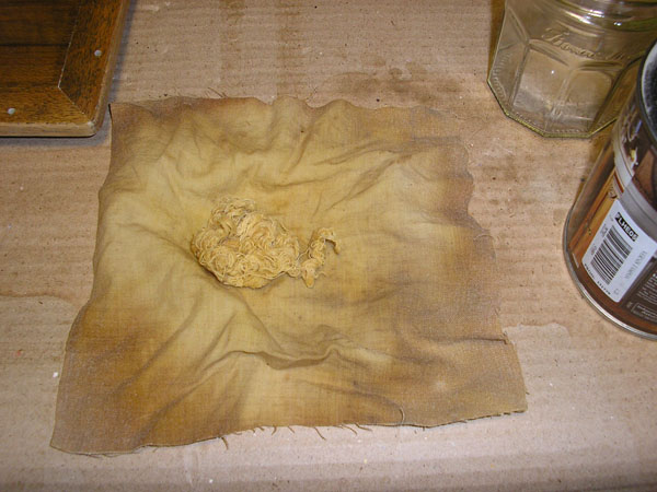

Je n’avais jusqu’ici jamais tenté d’utiliser la technique du vernis au tampon.
J’ai dailleurs quelques postes qui mériteraient une reprise totale du vernis.
J’ai testé la méthode sur une mallette de mesures. c’est un combiné voltmètre ampèremètre du début des années trente.
Pour les explications, il y a le choix sur le web…
maisonbrico.com/index.phtml? … 0&iart=514
colba.net/~rayetjo/tampon.htm
Comme je ne voulais pas avoir à fabriquer le vernis je suis allé acheter un flacon tout prêt, de la mèche de coton, et de l’alcool à 90°.
Evidemment pas moyen de trouver de la ponce, il ne savait même pas ce que c’est le « spécialiste » du rayon vernis et traitements du bois. :unamused:

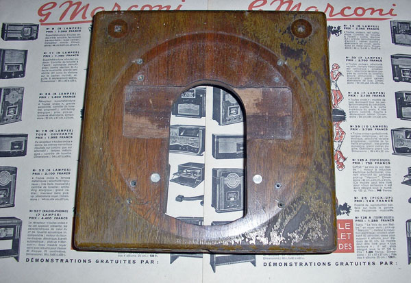

Le premier travail à été de ramener le bois à nu, et même pour le boîtier du milliampèremètre, de supprimer la couche supérieure noircie par les traces d’eau…
J’ai utilisé un morceau de vitre cassé en légère courbe, cela fait un racloir très efficace. (Attention les doigts!)
Ensuite finition à la laine de fer 00 puis 000.

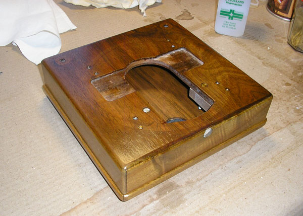

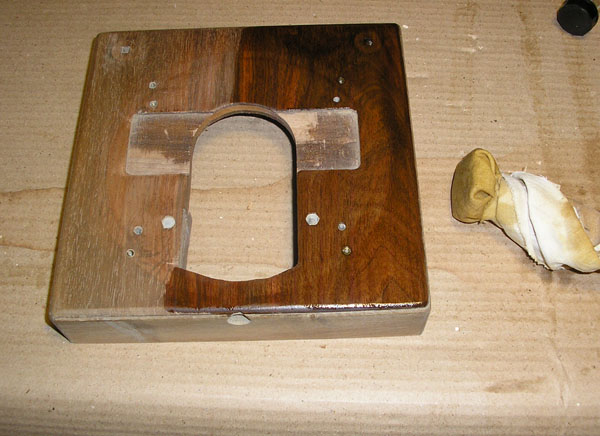

L’application du vernis au tampon est une technique de vernissage très progressive, délicate mais nettement plus plaisante que le pinceau ou la bombe.
Comme je n’avais pas de ponce pour le bouchage des pores du bois, j’ai appliqué une bonne dizaine de couches. Après séchage complet un très léger ponçage à la laine 000, puis de nouveau dix couches, etc.
Je n’ai pas utilisé d’huile, mais simplement rechargé le tampon en alcool et vernis assez souvent pour conserver une bonne « glisse »
Le résultat n’est pas parfait (on voit encore quelques trace des pores du bois), mais satisfaisant pour un premier essai.

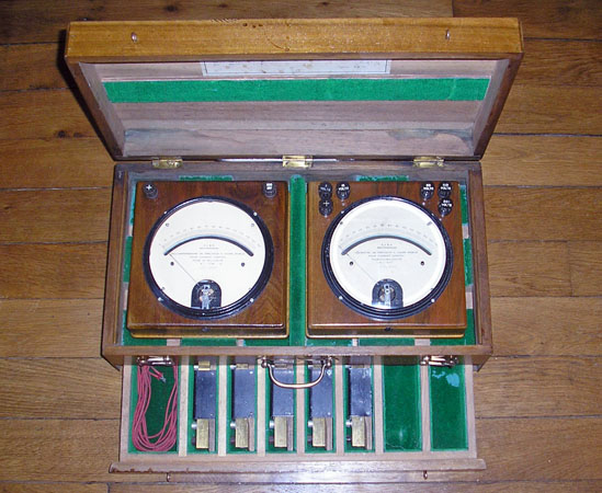

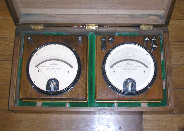

Sur le voltmètre, je n’ai fait qu’une finition. Le vernis étant en bob état.
Voir les Photos
Il me reste le verre à faire découper et biseauter et il manque deux shunts mais je pourrais faire des copies sur les modèles existants
:wink: Daniel

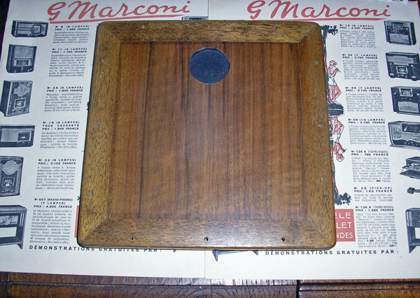

suite
la partie électrique n’avait besoin que d’un bon dépoussièrage,
la poignée et les crochets: nettoyage et lustrage
:wink: Daniel
Du bon boulot, Daniel ! Pour les pores, il faudrait peut-être utiliser le produit idoine ? :wink:
Pour les pores du bois j’utilise du bouche pore au tampon, facile et efficace voir ici tsf-philips.ovh.org/ebenisteries.htm
La « ponce soie » s’utilise aussi pour dégraisser les parchemins pour les préparer a l’écriture, on en trouve entre autre chez " Loisir créatif " en pot de 150 g.
bon courage , c’est superbe
Marc
Très belle présentation de la technique. Il y a une petite erreur toutefois, il est dit: « Sous la relative chaleur dégagée, le vernis et laponce soie forment un bouche-pores naturel et invisible puisqu’il prend la couleur du bois. » En fait, si le bouche-pore prend la teinte du bois, c’est justement parce que le procédé créé une fiche poudre de bois par abrasion et c’est cette dernière qui fait office de bouche-pore « naturel » en se mélangeant à l’alcool et la goutte de vernis.
Par ici, le mot vernis designe autre chose, entr’autre des finis de type uréthane et poly-uréthane. Dans ce cas-ci, il serait fait mention de gomme-laque. Est-ce la même chose par chez vous mais par souci de simplicité il est simplement fait mention de « vernis » au sens large du terme ?
Sylvain
En effet lorsque je parle de vernis il s’agit bien de gomme laque, comme c’est indiqué sur le 2e lien:
"La recette la plus simple de vernis consiste à diluer environ 175 g de gomme-laque en paillettes dans un peu moins de 1 l d’alcool. Il vaut mieux préparer un vernis légèrement épais : il est toujours possible, lorsqu’on remplit le tampon, d’y ajouter un peu d’alcool en malaxant bien la laine qui le reçoit avant de se mettre à vernir. "
Pour la ponce ou ponce soie, toujours pas trouvée localement, je vais étendre le périmètre de recherche…
:wink: Daniel
