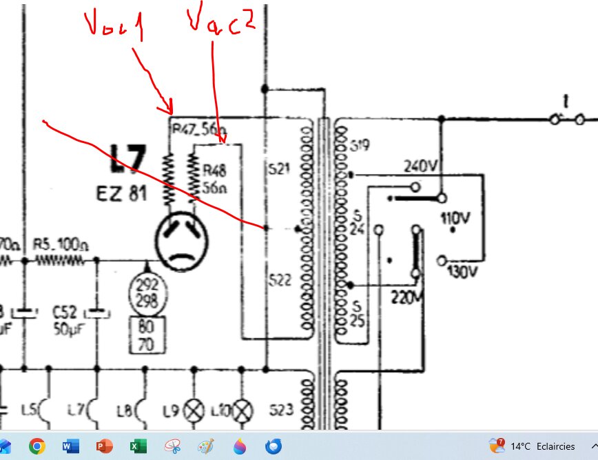

Pouvez vous SVP m aidé a identifier la chute de tension a 150V malgré que j ai changé tous les condensateurs de filtrage 'chimique et papier. J ai enlever tous les lempes a lexipation EL84 et UL84
Salutations
Mahdi
verifier Vac1 et Vac2 / masse
J ai 225V AC/225V AC et 30V DC a la sortie de EZ 81son EL84 et UL84
Plutôt 300V DC no 30V

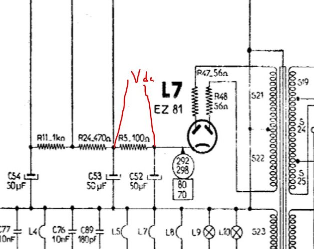

met en place EL84 et UL84 et mesure la chute de tension continue dans la resistance R5
Salut merci pour vos aides
J ai une chute de 2.1V entre la résistance R5
R5 ayant un valeur de 100 ohms cela fait un consommation HT de 21mA
si la HT est toujours trop faible la valve redresseuse EZ81 est fort probablement pompée
Je ne possède pas une EZ81 neuf 'j ai la remplacer avec une autre d occasion la tension est montée a 200V
bien tu as la confirmation de la reponse ton tube est cuit
