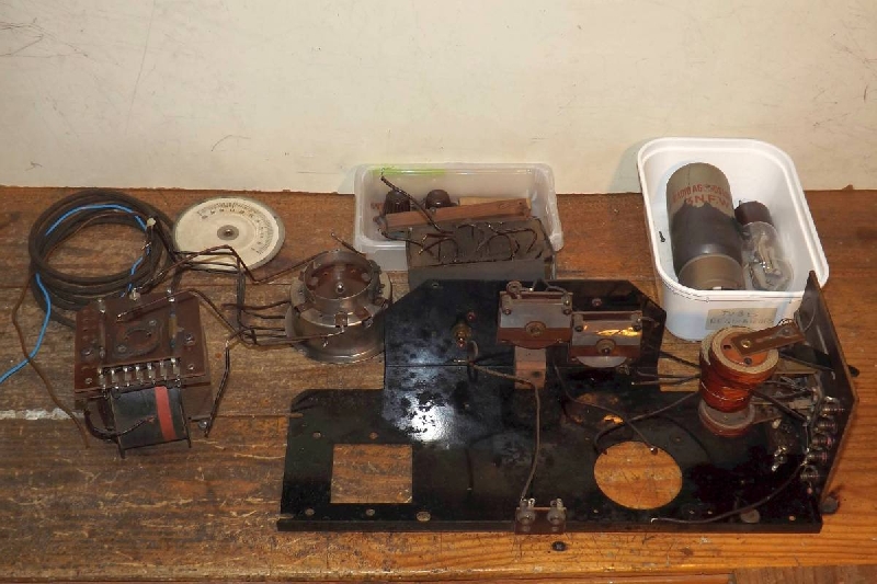

Démontage :
Il faut déposer le HP pour pouvoir extraire le châssis de la caisse. Ce qui impose de prendre beaucoup de précaution afin d’éviter de détériorer la membrane du HP
Après dépoussièrage, le transformateur, le bloc de condensateurs et le support du tube 3NFW sont déposés.

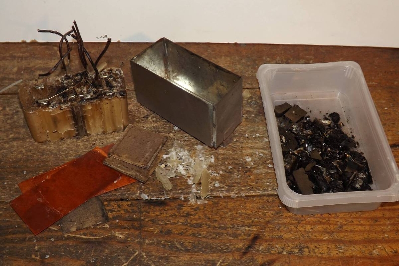

Le bloc de condensateur gonflé et fissuré est vidé pour remplacer les condensateurs au papier qui présentent tous des courants de fuites importants. Pour cela, j’utilise un morceau de circuit imprimé que je grave à la fraise, sur lequel je soude les nouveaux condensateurs. Des trous de 1 mm sont percés pour les conducteurs. Le boîtier déformé est remis en forme avant soudure.
La résistance de 7,5 kOhm sur le transformateur est coupée, elle est remplacée.
