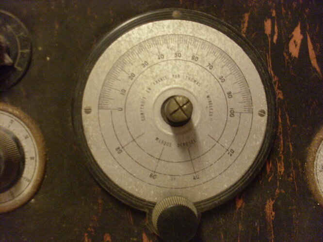

Pour le bouton central manquant, entraînement du C.V. (marque Wireless-Thomas), je ne vois pas quel bouton pourrait y aller, axe de Ø 12 mm, pas trouvé dans mon brol :
c’est ce modèle
OK, il m’en manque un bout !
Je ne dois pas avoir ça, si quelqu’un a ?

a defaut on pourra tenter une copie
Pas évident avec une partie genre ébonite et une partie métallique.
la partie ebonite ( je pense plus a bakelite c’est trop brillant pour de l’ebonite) cela peut s’usiner au tour et les rainures au plateau diviseur
le plus bros probleme est la taille de l’ebauche ; a defaut plusieurs pieces collées
la plaque laiton a la lime et la demel ensuite un coup de Nickel
mais on va attendre ce que dit le forum

J’ai trouvé dans mon brol ceci qui pourrait aller avec quelques modifs, intervertir les 2 mécanismes de l’intérieur, car le trou de l’axe du C.V. est + gros, sinon, le principe est le même.
C’est bon, le transfert entre les 2 pièces s’est bien goupillé.
Le voici cette fois-complet :
