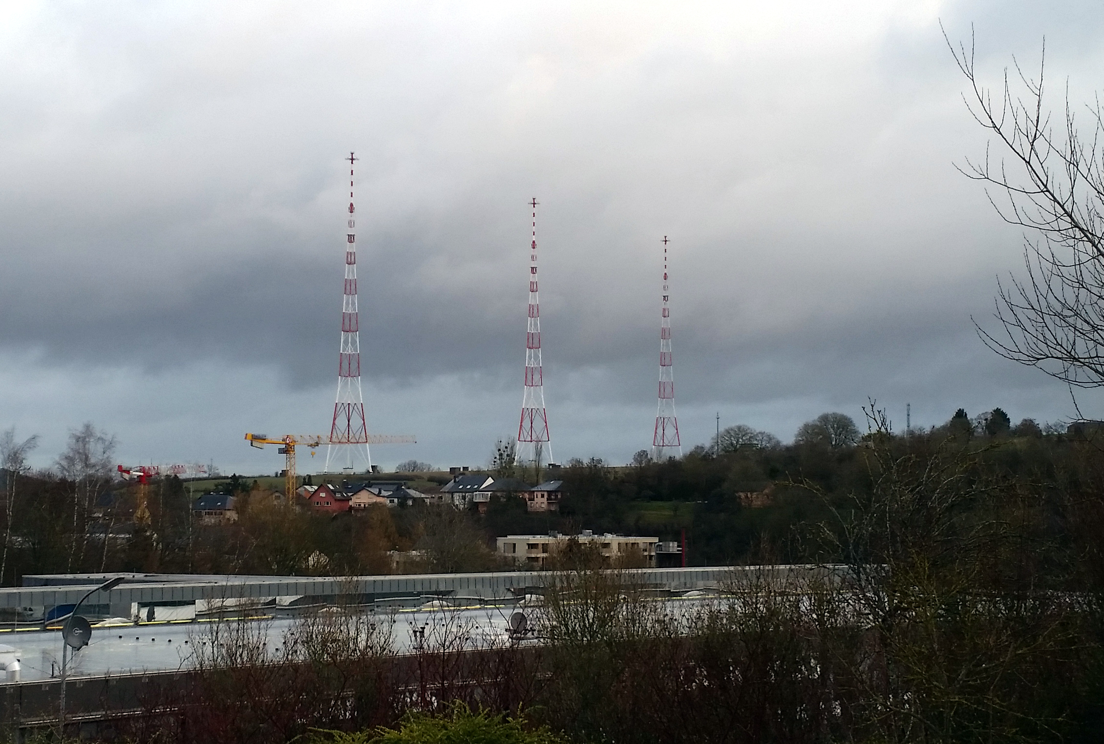

Bonjour, c’était ce matin à Junglinster (Luxembourg) pas grand’chose si ce n’est une radio Philips, 2 instruments de contrôle et à partir du parking, une vue sur les émetteurs d’R.T.L.

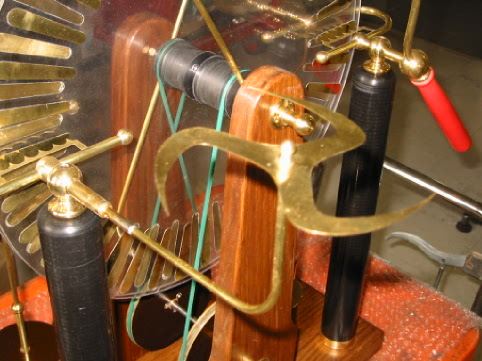

ce matin brocante du Pontet et de Carpentras
ai ponter une petite machine de Wimshurst ( pas tres ancienne mais bon, j’avait toujours reve d’en avoir une)
le meme modele que celle la
contrairement a la photo les plateaux sont en tres bon état
il me manque juste la paire de balais d’un cote et un des éclateurs
la manivelle est cassée
de la restauration en perspective

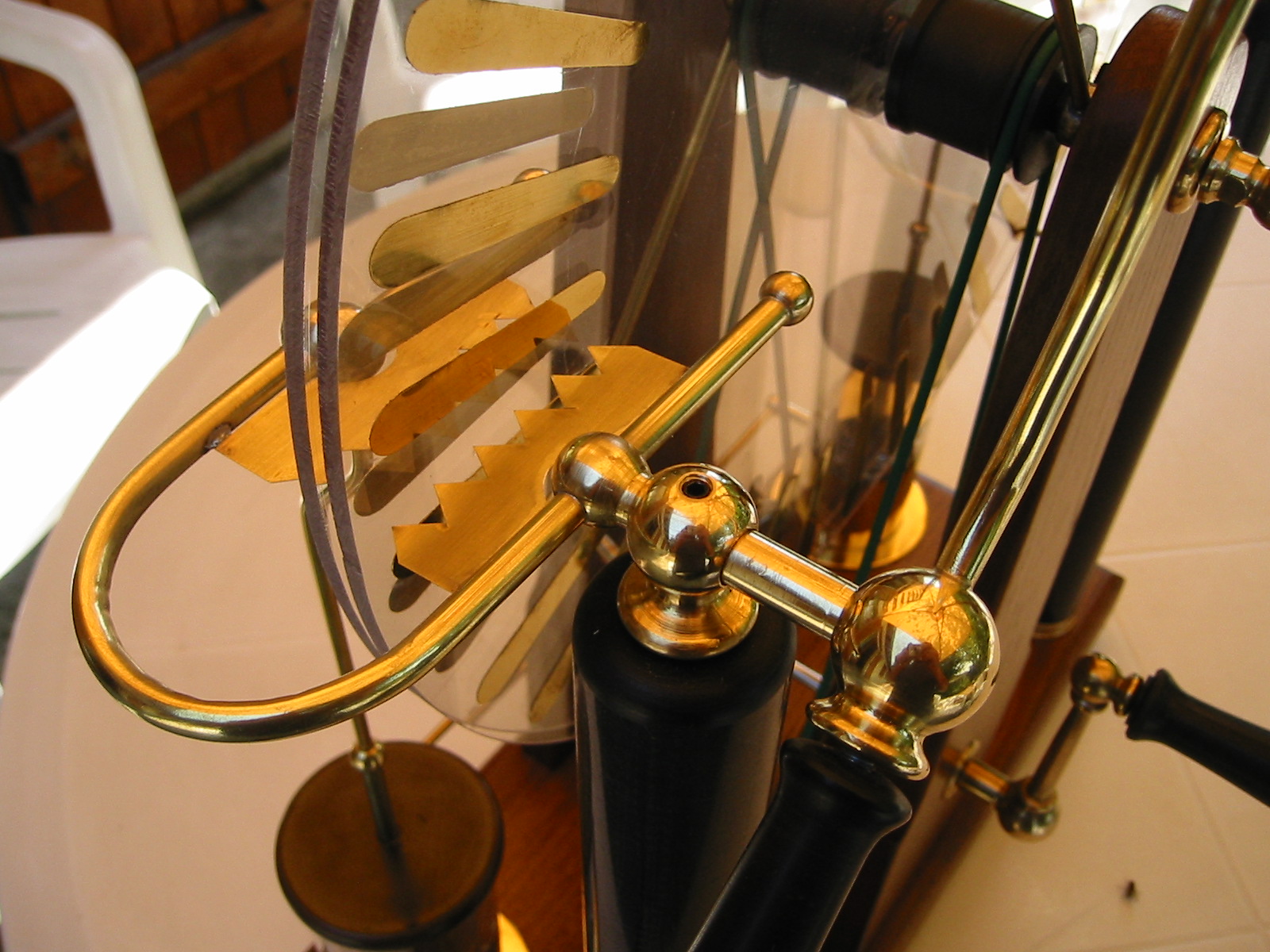

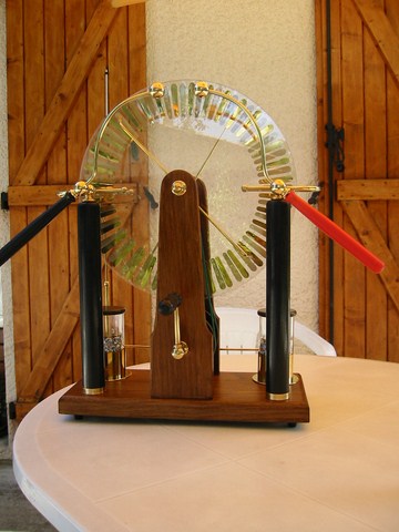

J’ai fabriqué plusieurs machine de Wimshusrt, j’en ai encore une derrière mon bureau qui tire des arcs de 10cm.
Ma plus grande machine, avec des disques de 35cm produisait des arcs de 18cm !
La machine de Wimshurst peut en principe, produire 250kV, ce qui correspond (en principe) dans l’air sec à des arcs de 25cm
Sur ton acquisition, il faudra que tu refasse les secteurs qui ont l’air d’avoir été coupés par le frottement des balais.
Ensuite, il te faudra chasser les pertes par effluves, mais avec cette machine, tu tireras des arcs de 2cm au maximum.

la photo n’est pas celle de ma machine mais une piquée sur le net car je cherchais a identifier le fabricant
pour le moment sans succes
j’ai exactement le meme modele avec les plateaux en bon etat, ils font 36 cm de diametre.

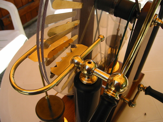

Sur mes machines de Wimshurst, les secteurs sont en laiton découpés à la CNC, l’alu est possible mais fragile, de même que l’étain qui n’a d’avantage que la facilité de découpe.
Les balais sont constitués d’un morceau de fil extra-souple.
Les disques sont en LEXAN qui permet l’amorçage automatique, le premier arc se produit dès le premier tour de manivelle.
Avec d’autres disques, ébonite, verre, il faut « amorcer » la machine pour qu’elle produise des arcs.
Les condensateurs sont constitués d’un morceau de bouteille d’1/2l tronçonnée et rempli d’aluminium passé au destructeur de documents et un peu tassé, l’important est la surface du diélectrique.

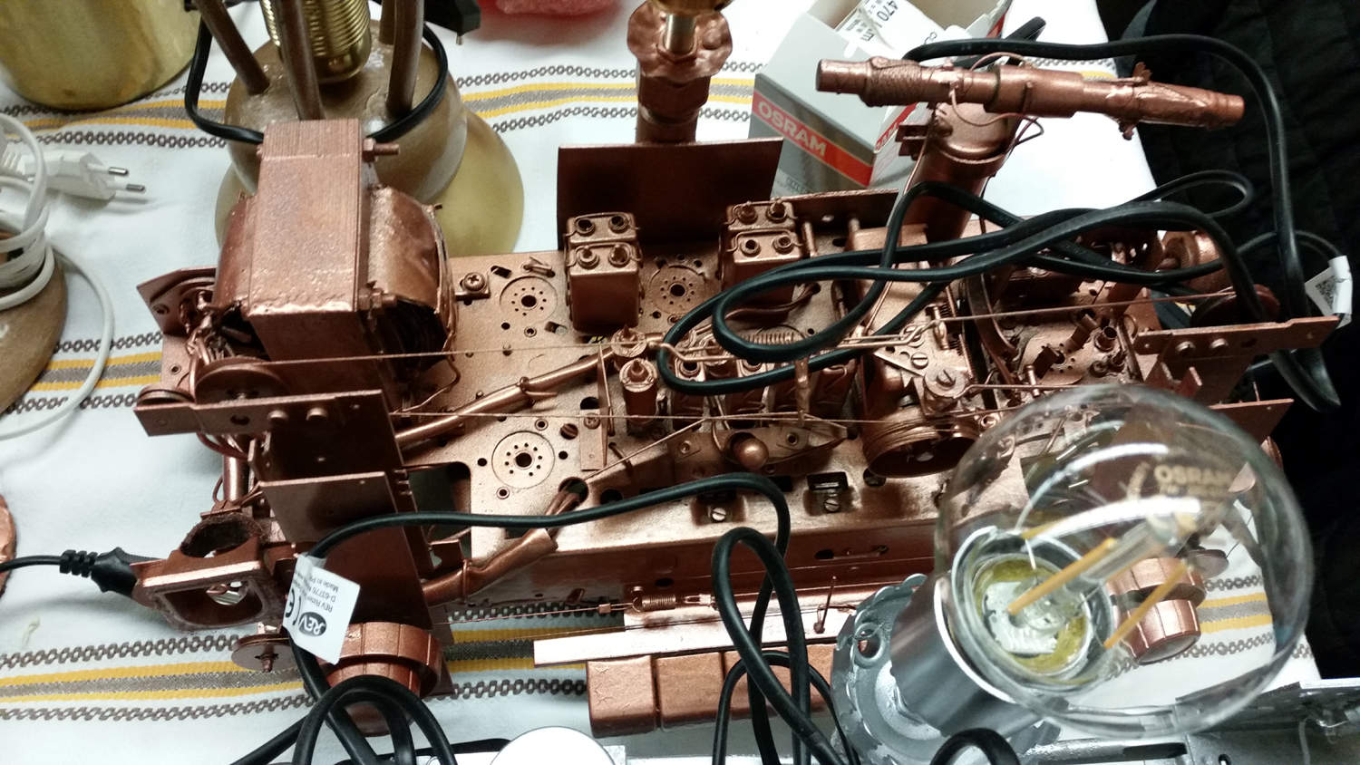

vu à la brocante de Differdange (Luxembourg) ces 2 châssis de radio transformés, je vous rassure, j’ai réussi à retenir mes larmes.
