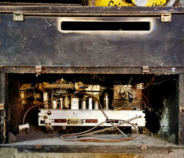

un Philips HF448 , en assez bon état mais carton arrière absent , manque le blason sur la platine tourne disque , Il a sa tête de lecture dernier modèle , saphirs bien piquants , mais contacts mâle et femelle pleins de vert de gris . pas encore testé la tête sur un de mes tourne disque Philips

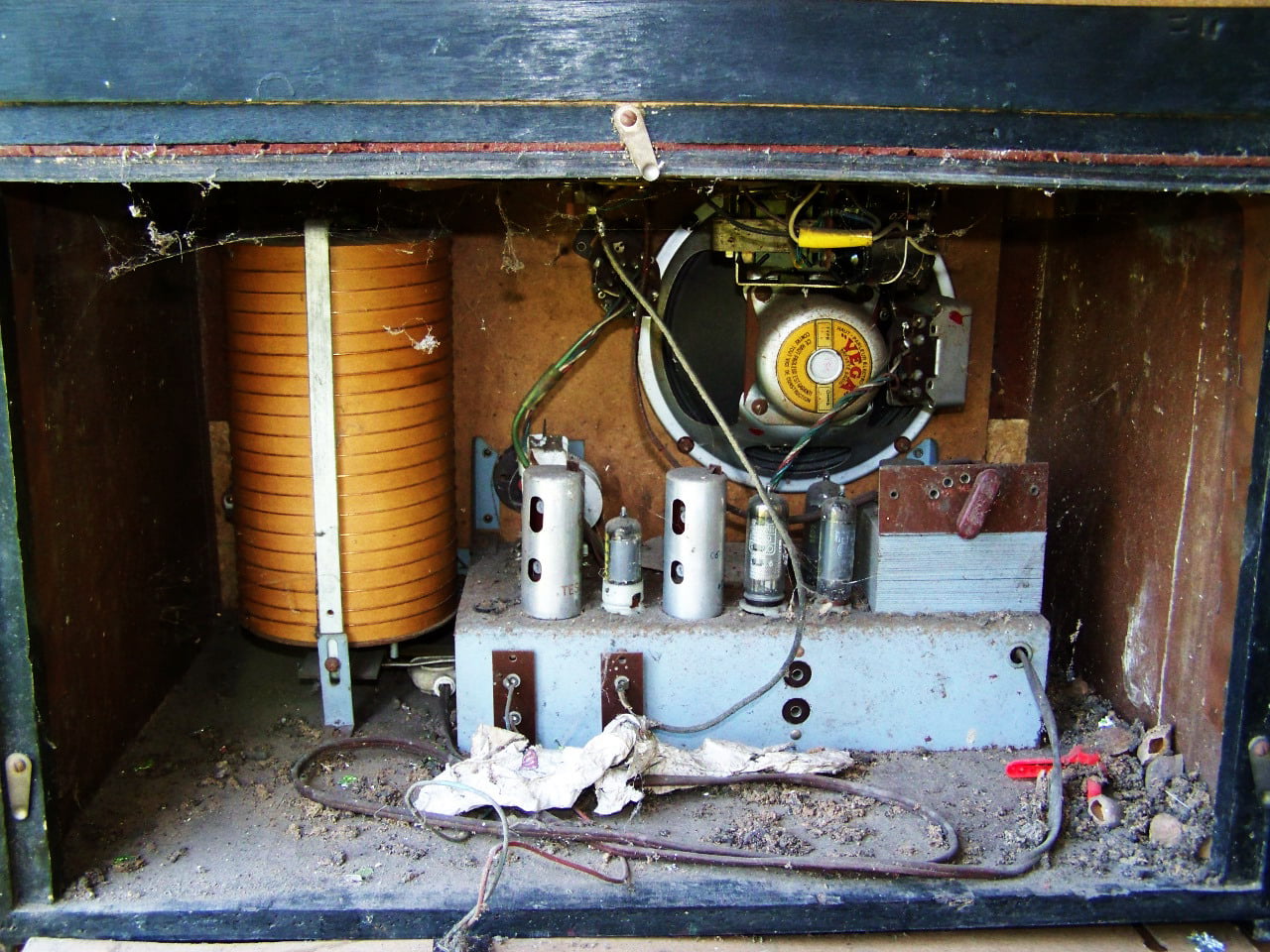

Un inconnu au départ , les photos envoyées par le vendeur n’ étaient pas décodables vu l’ état des engins . c’ est aussi un gros poste avec tourne disque Mélodyne , 5 boutons
en plus avaient du tous les deux héberger des générations de souris ou de loirs vu les reliefs laissés dans les caisses !
inconnu_bas_face
Vu la chaleur cet am , pas été au jardin et suis resté à l’ ombre à faire un premier nettoyage de l’ inconnu que j’ avais identifié hier à Lillers après un examen sur pièce :smiley:
C’ est un DESMET, type 656 à 5 lampes plus oeil : ECH81 - 6BA6 - EBF80 - 6AQ5 ( EL90 ) - EZ80 et oeil
Bon un Desmet dans les Hauts de France , c’ est courant , mais il n’ est pas au GL , ni sur rrmorg
et voici donc la bête après une première toilette.

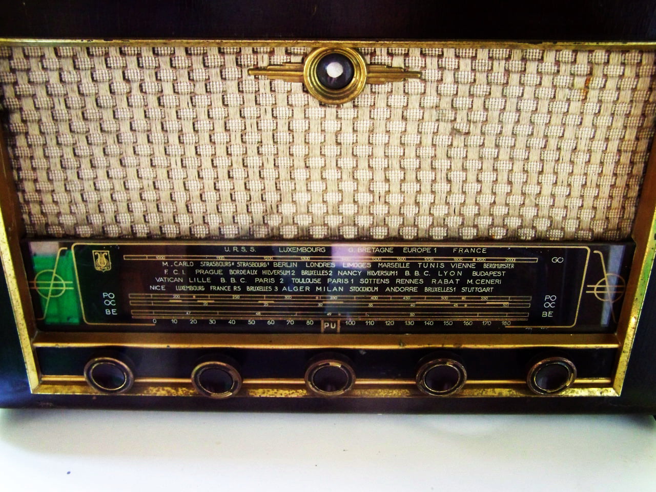

année : après 1955 car il a Europe I au cadran

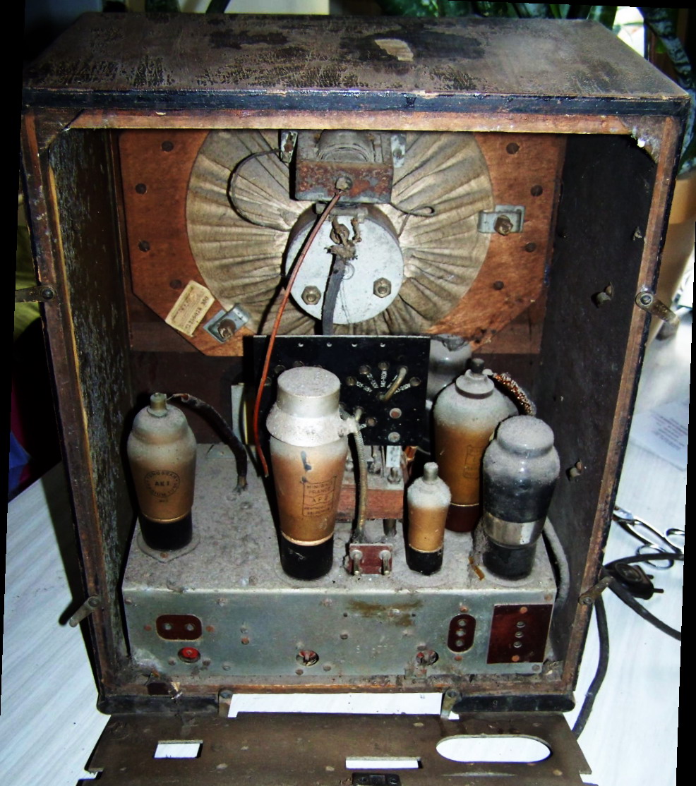

bon avec de la poussière comme prévu , le dessus à poncer et à revernir ( un petit accroc de placage sur le dessus et entourage du cadran ) mais apparemment complet .

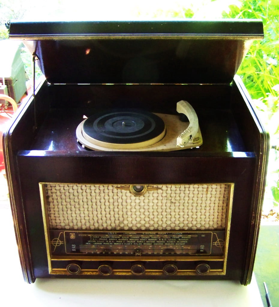

voici le Tenor reçu
Pour l’ encadrement du cadran , c’ est une illusion sur la photo .
Inspecté plus avant , il est intact mais a d’ évidence été repeint avec des débordements/bavures sur le placage . A décaper !
J’ ai dépoussiéré le Tenor cet am , nettoyé les lampes et poncé le vernis craquelé sur le dessus de la caisse …

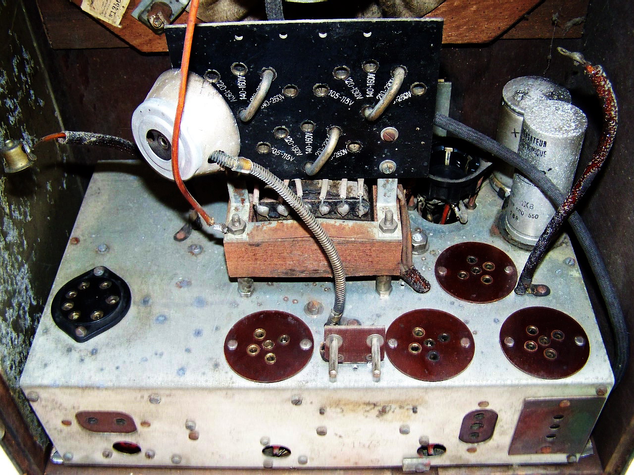

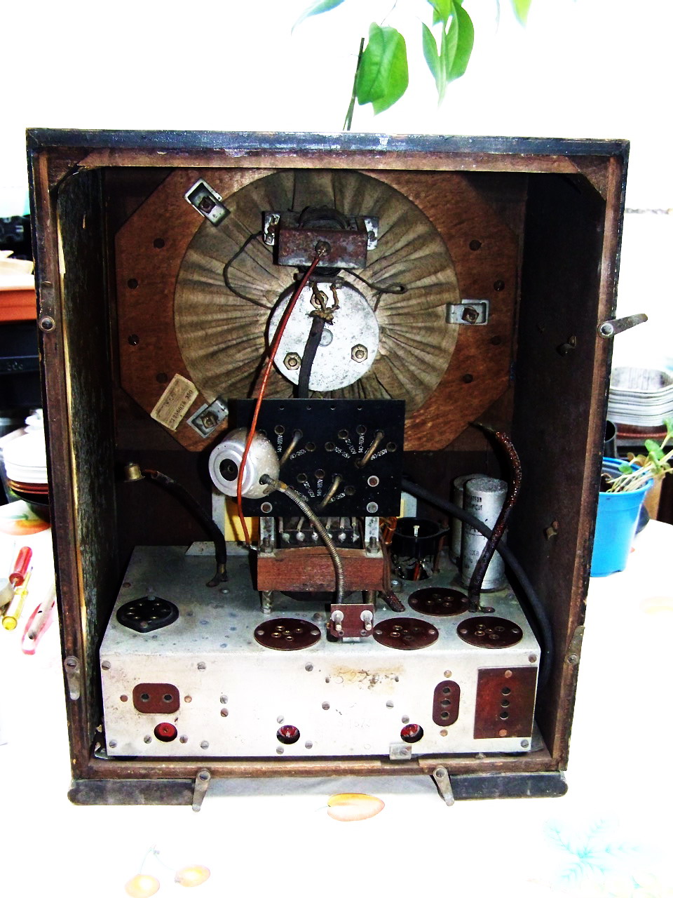

la 506 attendue est une AZ1 , montée sur un socle surélevé …
Comme je n’ ai pas sorti le chassis de la caisse encore , je n’ ai pas pu inspecter cet agencement en détails .
Bon presque pareilles sauf 506 : ch 1A et AZ1 : ch 1.1A est ce que le TA a apprécié ? :thinking:
cela fait peu en plus pour le chauffage 1 > 1.1A
sachant que l’enroulement chauffage est dimensionne pour 3A environ
Salut Remy
C’ est un peu ce que je pensais , mais merci pour la confirmation :wink:

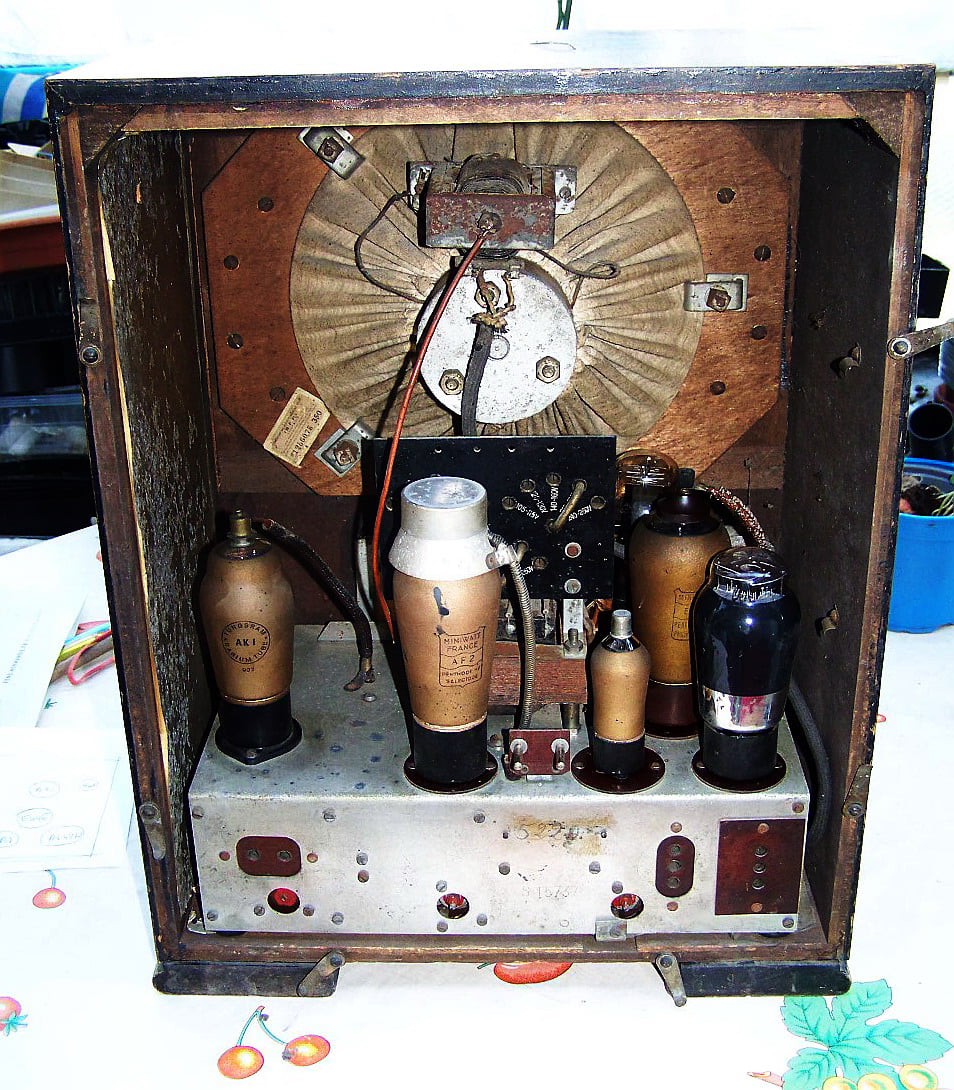

voilà le chassis dépoussiéré. On voit bien la bidouille avec rehausse faite de deux tiges filetées pour le support de la AZ1 qui a remplacé la 506 lors d’ une réparation
recollé aussi avec un point de cyanolite les têtes/têtons supérieurs de lampes pour les refixer sur le verre .
je lui remets ses lampes

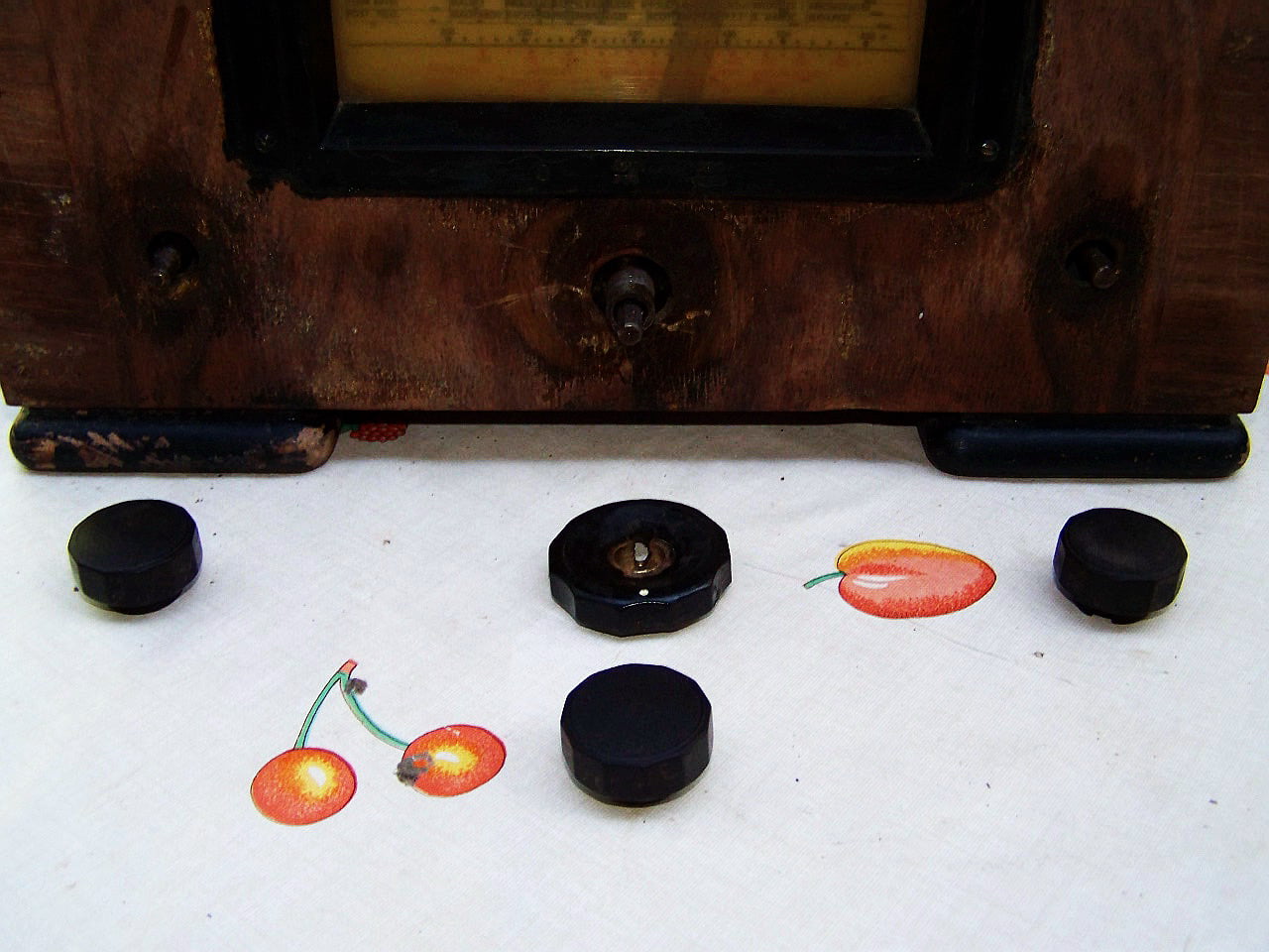

Après un premier nettoyage sans sortir le chassis , cause boutons bloqués, j’ avais laissé ce Ténor en attente en mettant une goutte de WD40 régulièrement , mais rien n’ y faisait ! aucun résultat :frowning_face:
J’ avais réussi à enlever les vis des boutons sans problème particulier , elle ne semblaient pas rouillées , mais impossible de sortir deux des petits boutons et à fortiori la couronne du centre.
Encore une tentative infructueuse cet am … le WD40 semblait inopérant . :roll_eyes:
En regardant dans le trou des vis , pas de trace de rouille , métal bien brillant . c’ était une énigme . :thinking:
J’ avais cependant repéré quelques vagues traces comme de la colle plastique sur les collerettes , et au fond des trous .
En grattant avec un petite lame de tournevis , effectivement des petits bouts de plastique transparents étaient extraits …
Un petit malin n’ avait il pas tout simplement collé les boutons sur leur axe avec de la cyanolite ou une quelconque colle ?

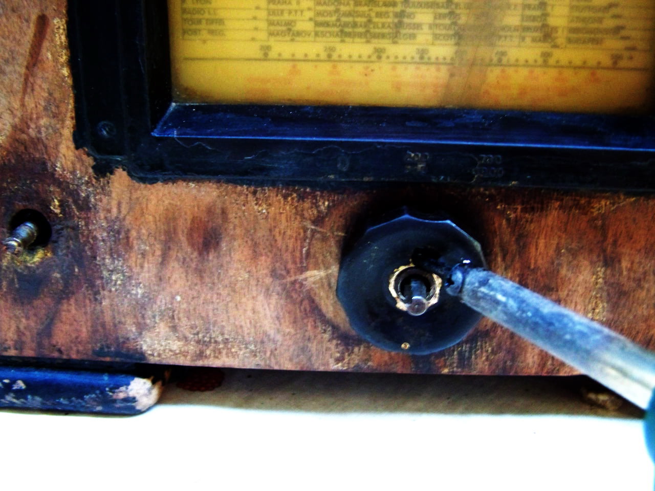

Avec quel solvant enlève t on de la cyanolite ?
Google qui sait tout m’ indiquât que le solvant ad hoc était l’ acétone
Et j’ en avais une bouteille au sous sol qui me sert à décaper les vernis .
J’ en ai donc mis avec le bout tampon de coton tiges à plusieurs reprises dans les trous de vis en pressant bien … et , et …

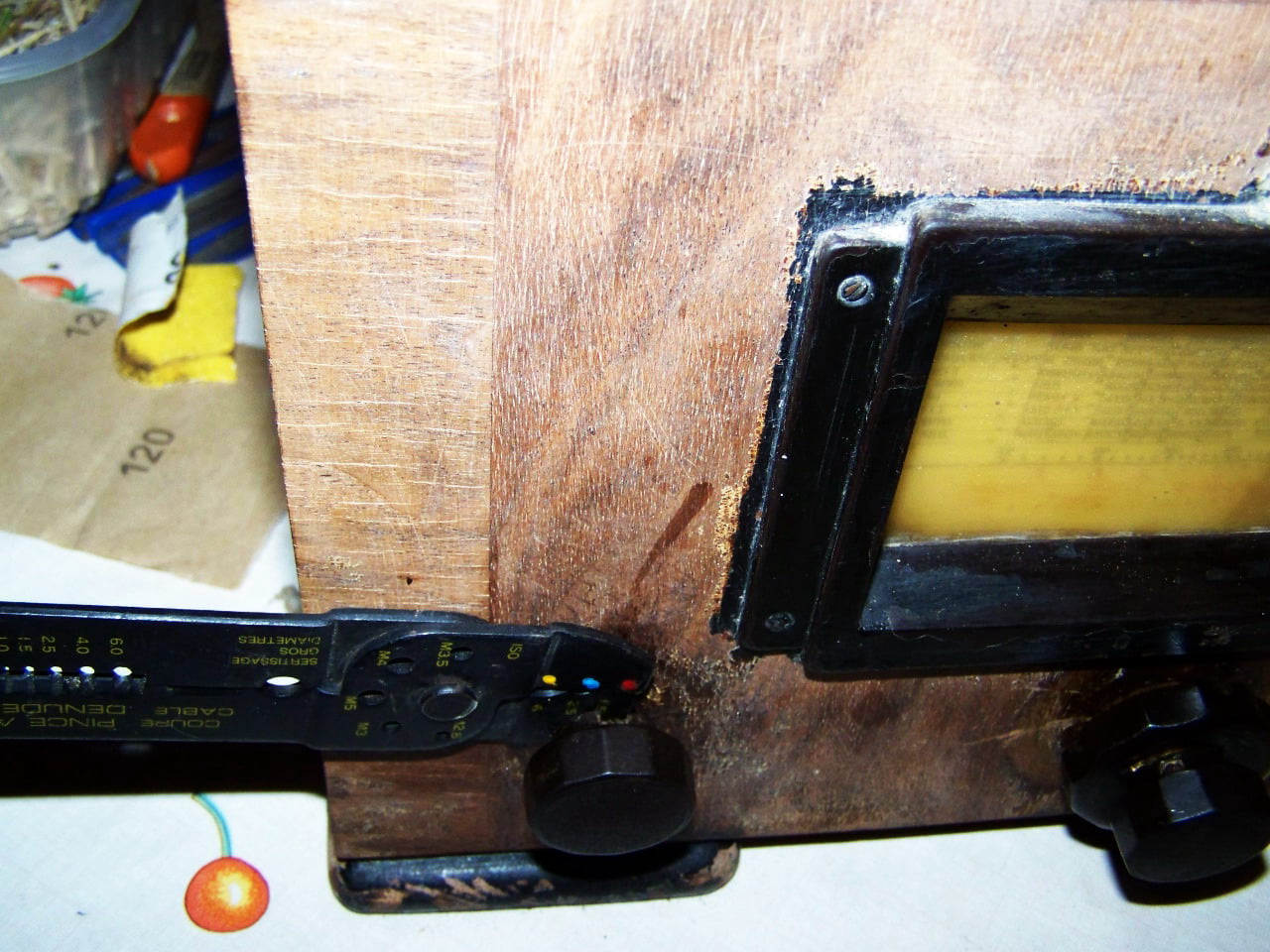

Au bout d’ un moment un des boutons, celui du potentiomètre commençât à tourner sur son axe et fut extrait sans problème en maintenant l’ axe métallique bien serré avec une pince à sertir les cosses , passée entre ébénisterie et bouton ( voir photo ) !
Il y avait bien de la colle sur l’ axe ! peut être pas de la cyanolite mais au moins de la colle universelle plastique ou similaire ! sacrebleu !
Le bouton externe central résistât un peu plus …
j’ ai réussi en chauffant l’ axe avec la panne fine de mon fer à souder qui a ramolli la colle
Quant à la couronne centrale , la virole centrale en laiton avait été percée sans succès par un précédent intervenant … qui n’ avait pas remarqué que Ténor = Philips et qu’ il y avait , en plus de la colle - ramollie aussi en chauffant l’ axe au fer à souder - une deuxième vis à 30° de celle déjà enlevée pour serrer le bouton sur cet axe de la commutation de gammes !
