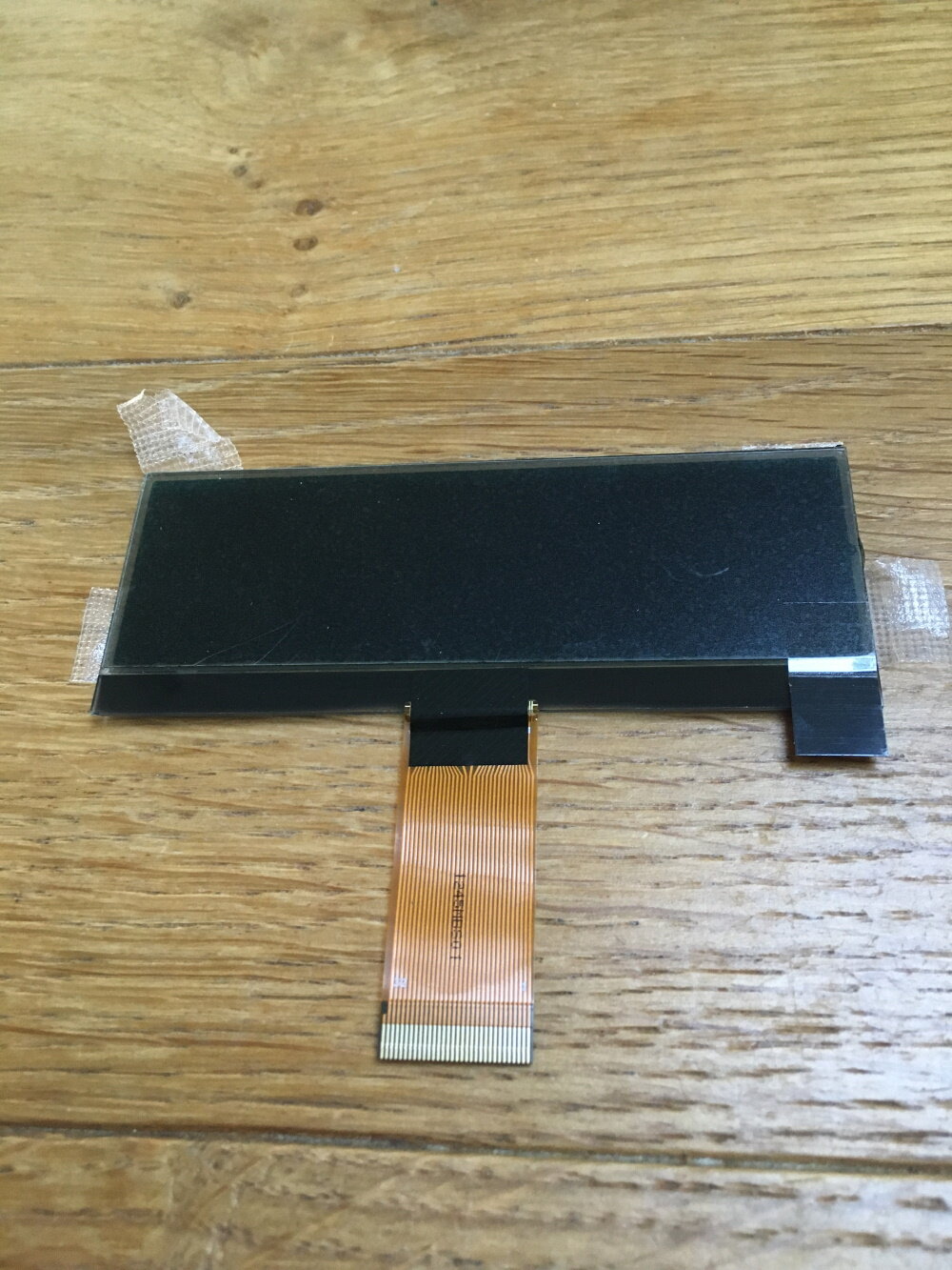

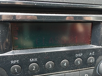

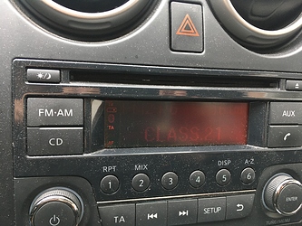

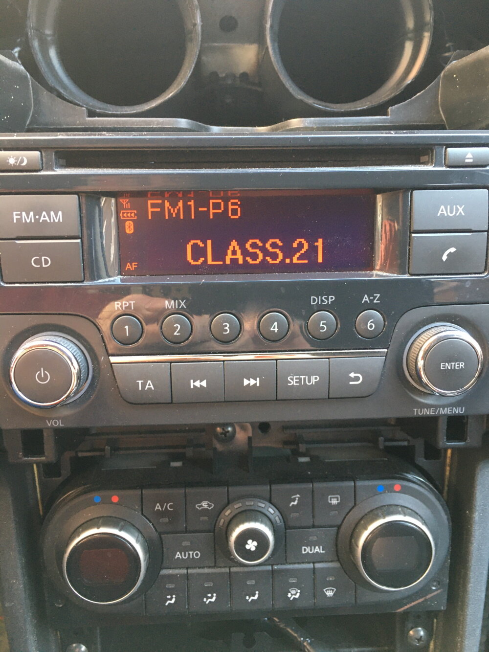

Bonjour a tous , un petit besoin d’info sur un problème de retro éclairage sur un autoradio ( sur Nissan pas de marque ). Les symptômes : après quelques minutes le rétroéclairage led rouge du cadran diminue de plus en plus jusqu’à devenir complétement invisible donc impossibilité de régler les commandes sans visualisation !Le phénomène s’aggrave avec l’augmentation de la température intérieure (chauffage) ou température extérieure (soleil). Il existe une commande double éclairage (jour/nuit)Je pense a un condensateur dédié a l’éclairage led qui commence a défaillir ,je n’ai pas encore ouvert la bête et si c’est du cms ça risque d’être compliqué a réparer! Merci pour vos avis" éclairé "sur la question .Cdlt

Baisse considérable de luminosité
Quasiment plus d’éclairage

il semblerait que cela provient de l’afficheur lui même en particulier un probléme récurrent de conductivité entre la nappe et l’afficheur
je vois ceci également
il est possible de démonter précieusement la nappe et nettoyer les contact mais c’est pas simple et c’est risqué
Bonjour Tournesol, bien vu :wink: ,c’est le même autoradio deja un point ,deuxièmement c’est un probleme apparemment récurent sur ce modéle .Merci beaucoup je vais explorer cette piste (par contre pas donner le prix de la reparation +cher que la carte inverter de ma tv ! :frowning_face:. bravo et merci ! :+1:
Bonjour à tous , Je voudrais remercier Tournesol pour son lien ,J’ai du attendre les soldes pour commander et pour 35 roros ,c’est réparé selon la procédure sur YT ,une petite 1/2 heure et c’est plié Merci encore
