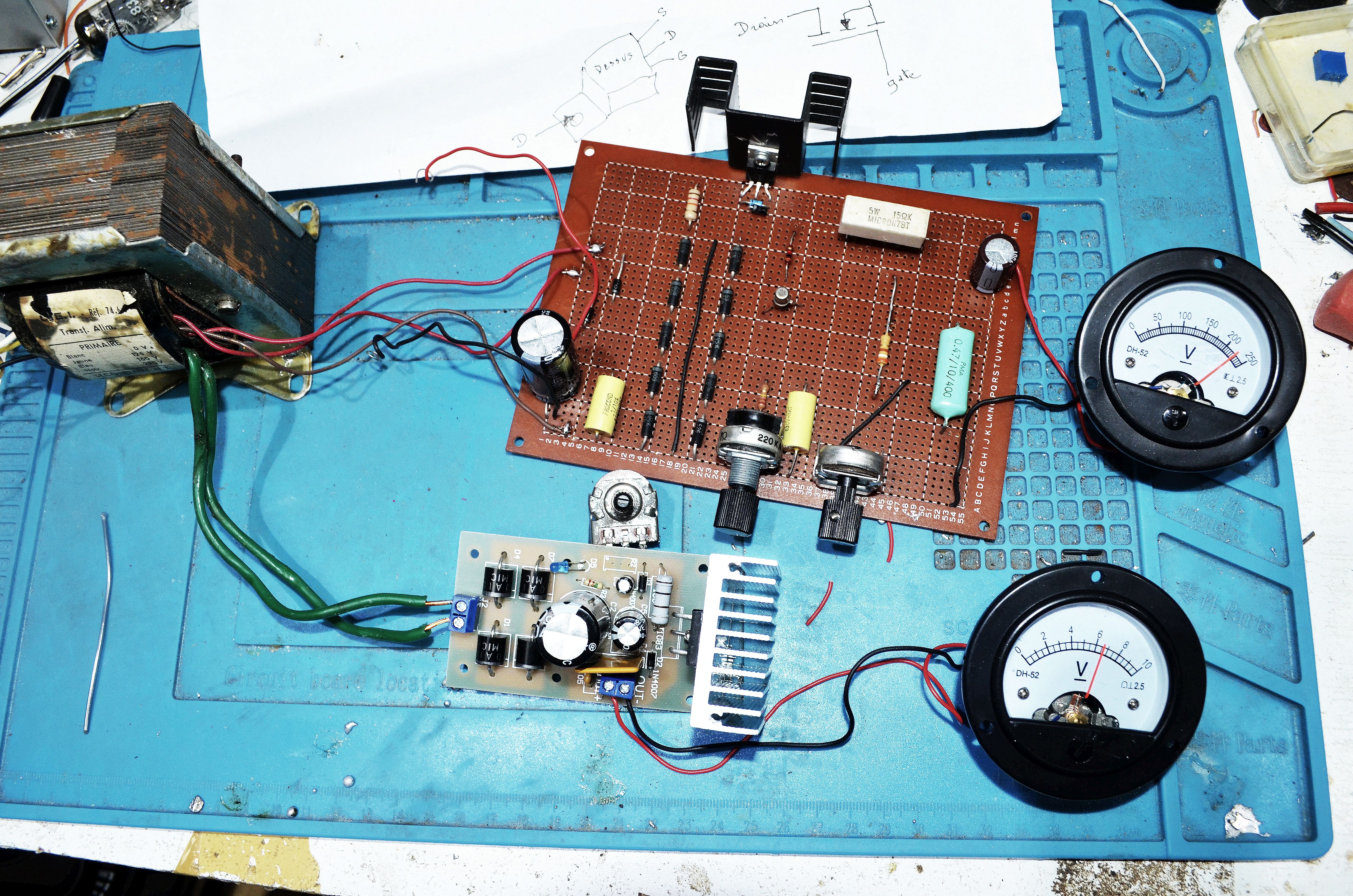

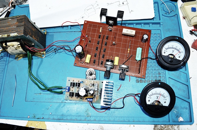

Oui, ils fonctionnent bien ces régulateurs:
j’ai monté un kit avec un LT1083 et à partir d’un enroulement 6,3V alternatif j’ai du 6V continu!
(en réalité il y a un peu plus de 6,3V car le transfo a un primaire bobiné pour 220V et j’ai 230V au secteur!)
