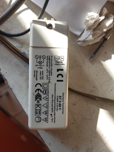

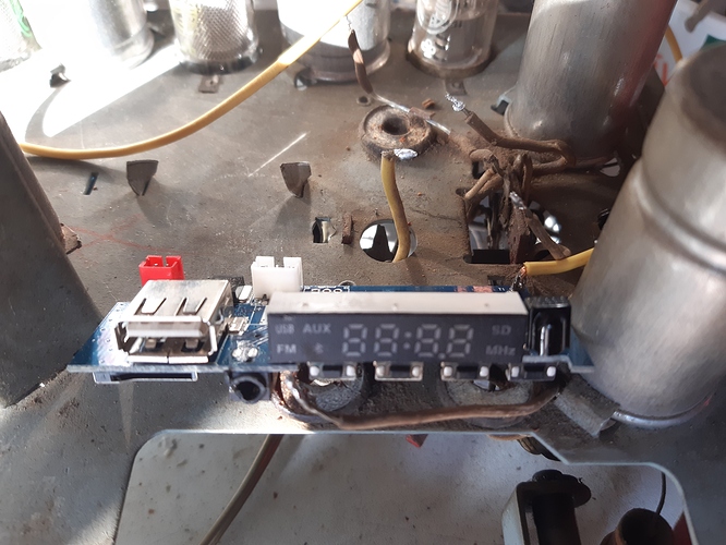

Je suis en train d’implémenter un module FM dans un Philips BF393U. Comme il s’agit d’un TC, je dois prévoir une alimentation et j’ai sous la main une alim driver LED qui fournit en théorie 12V. Le module est un modèle 12V, on voit sur le CI un régulateur genre 7805.
L’idée est de dépouiller le module de sa face avant et de ménager une découpe rectangulaire dans le carton avant afin de faire apparaître l’afficheur à travers de la vitre avant.
Pour le moment, j’utilise une alim à découpage industrielle et ça fonctionne vraiment impeccable mais elle est trop grosse pour entrer dans le poste. Y a t-il un risque à tester cette alim ?
Mon idée initiale était de réaliser une alim redressée filtrée mais faute de transfo adéquat sous la main, j’essaie de faire avec ce que j’ai …

Pour le montage en facade j’ai déporté l’afficheur et le capteur de télécommande avec un cable en nappe (ça fonctionne!), voir les photos ici:
Merci domi, j’avais bien vu ton exemple. Hélas, je n’ai pas de câble en nappe sous la main et il faut aussi que je déporte le récepteur de télécommande. Donc finalement j’ai préféré déporté tout le module en supprimant le CV qui, de toute façon, ne sert à rien (réception très difficile en AM ici déjà sur cadre, alors sur antenne filaire c’est mission impossible ! ). Pour rassurer les puristes, toutes les pièces retirées seront mises dans un sachet plastique enfermé soigneusement dans le poste.
le fil en nappe est récupéré sur un vieux PC (nappe de disque dur ou lecteur de disquette) et découpé à la demande!
ça permet de monter le module sur le carton arrière pour accéder aux prises USB et carte SD
Ah oui, je n’avais pas pensé à l’accès aux prises mais aussi aux touches dans le cas ou la télécommande ne marcherait pas (ou égarée). Il me reste à trouver du câble en nappe ….

pour l’alim : non, ce type d’alim est fait pour des lampes d’éclairage à LED ou aux halogènes …Qui n’ont pas besoin d’un courant bien propre pour éclairer …Ne convient pas ! Ce type d’alimentation délivre généralement un courant « brut de forge » , non filtré, non antiparasité ! de ce fait, ça a toutes les chances de produire des interférences et autres bruits idiots dont le niveau peut rendre l’écoute complètement inaudible tant elle sera polluée !
(ca ne remplace pas une vraie alimentation de laboratoire , qui, elle, délivre un courant bien propre …Il faudrai faire une électronique d’alimentation de type linéaire, pas a découpage, et précédé d’un transformateur conventionnel , on peux faire une telle alim sous un volume réduit avec un petit transfo de radiocassette ou radioréveil et des composants miniatures mais il faut qu’elle ne rayonne pas et qu’elle délivre une tension bien propre )

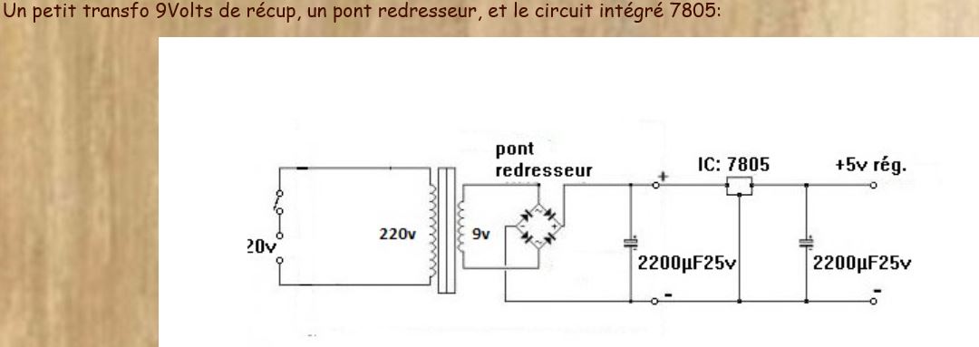

http://www.radioman33.com/pages/mes-constructions/montage-module-fm-usb-bluetooth-sur-mambo-schneider.html
-utilisation du 6,3v de chauffage
-utilisation d’un petit transfo
Pourquoi rajouter un 7805 , il y en a déjà un sur le module ?
De plus mettre 2200 uf en sortie du 7805 , ça me parait pas judicieux , 100 nF pourquoi pas. :slightly_smiling_face:

oui, 2200µF en sortie c’est peutetre un peu exagéré (parfois on met ce qu’on a sous la main) mais en entrée c’est tout à fait normal:
http://www.sonelec-musique.com/electronique_realisations_alim_simple_001.html
cdt
Bonjour Domi,
Le condensateur en entrée est celui de filtrage qui suit obligatoirement le pont redresseur, sa valeur dépend uniquement du courant consommé.
