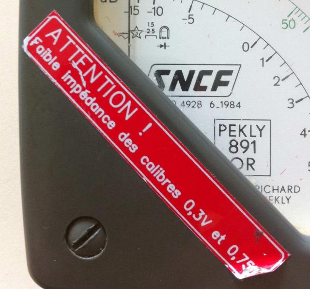

Bonjour , je suis à la recherche d’une adresse en île de France ou Paris un atelier qui révise les Pekly appareil de mesure, si vous connaissez merci de me le donner.

Bonjour et merci pour votre réponse très rapide oui c’est un appareil de mesure pekly 891 de 1980 mais il fonctionne très bien et la date est déjà périmé depuis 2 ans et l’atelier a fermer :cry:
Je voudrai refaire réviser pour la sécurité , pas envie d’acheter un autre appareil .

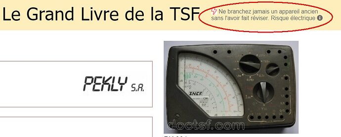

Qu’est-ce à dire (pour un appareil de 1980) ? :thinking:
C’est à cause de cette mise en garde?
Peut être en demandant aux « décendants »

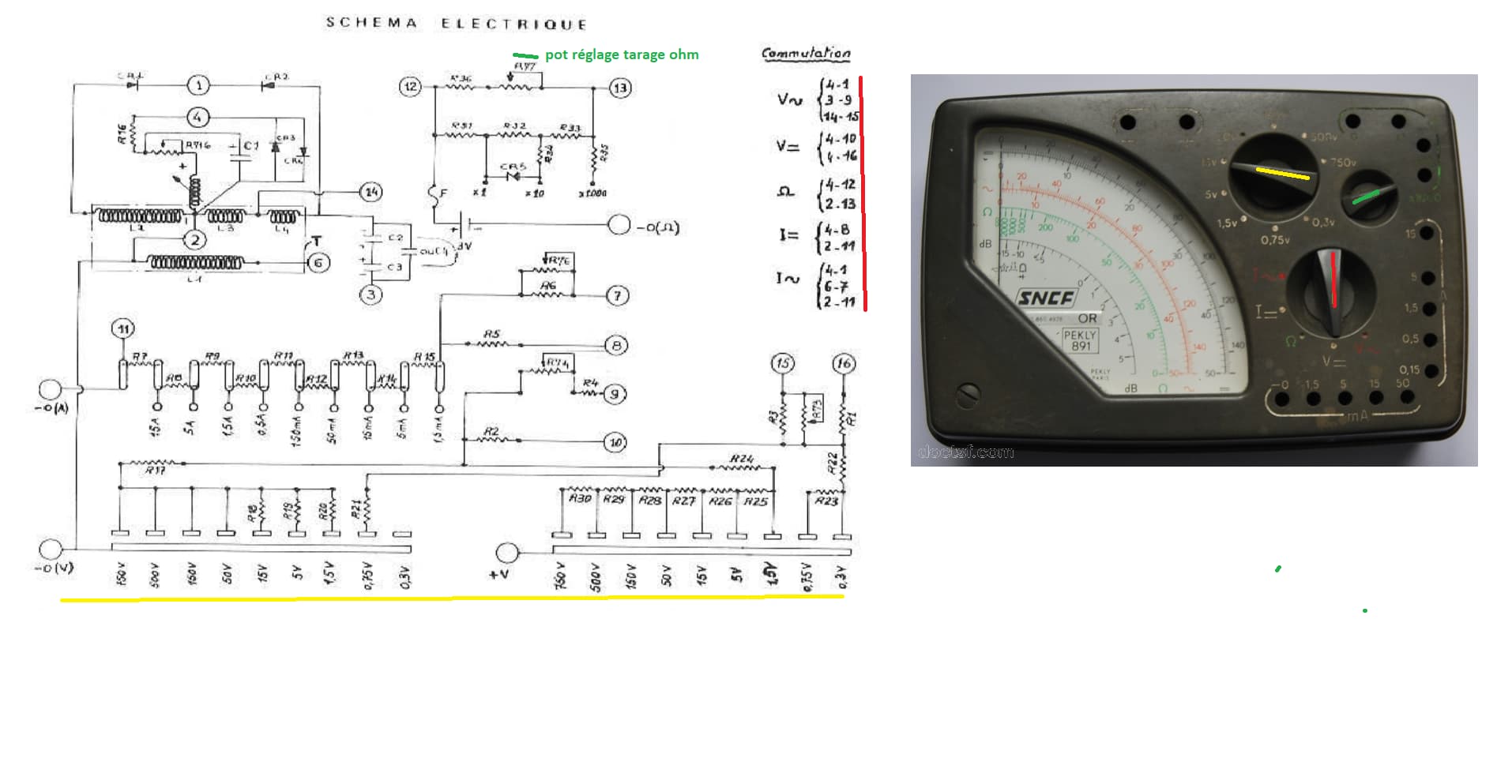

bonjour,
je crois comprendre qu’en fait certains calibres ne fonctionnent plus
erreur de manip de mesure qui aurai fait « griller un composant »
ici peut être des résistances à 2% rupture circuit imprimé etc
déja c’est rassurant car il y a des fonctions ok et que surtout le galva dévie
il faudrait regarder le schéma ci dessous j’ai mis a côté la photo du 891 et repéré les boutons
est ce que vous comprenez les commutations et le schéma en général ?
il faudrait nous dire les calibres HS sur votre appareil

Bonjour , j’ai le schéma , j’ai des soucis seulement sur le calibre 50 en continue sinon tous fonctionne très bien et plus stable que le chauvin CA 5001
