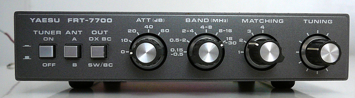

Heureusement Yaesu a sorti la parade avec un tuner d’antenne efficace,le FRT7700.J’en ai un branché sur mon Sony CRF220.

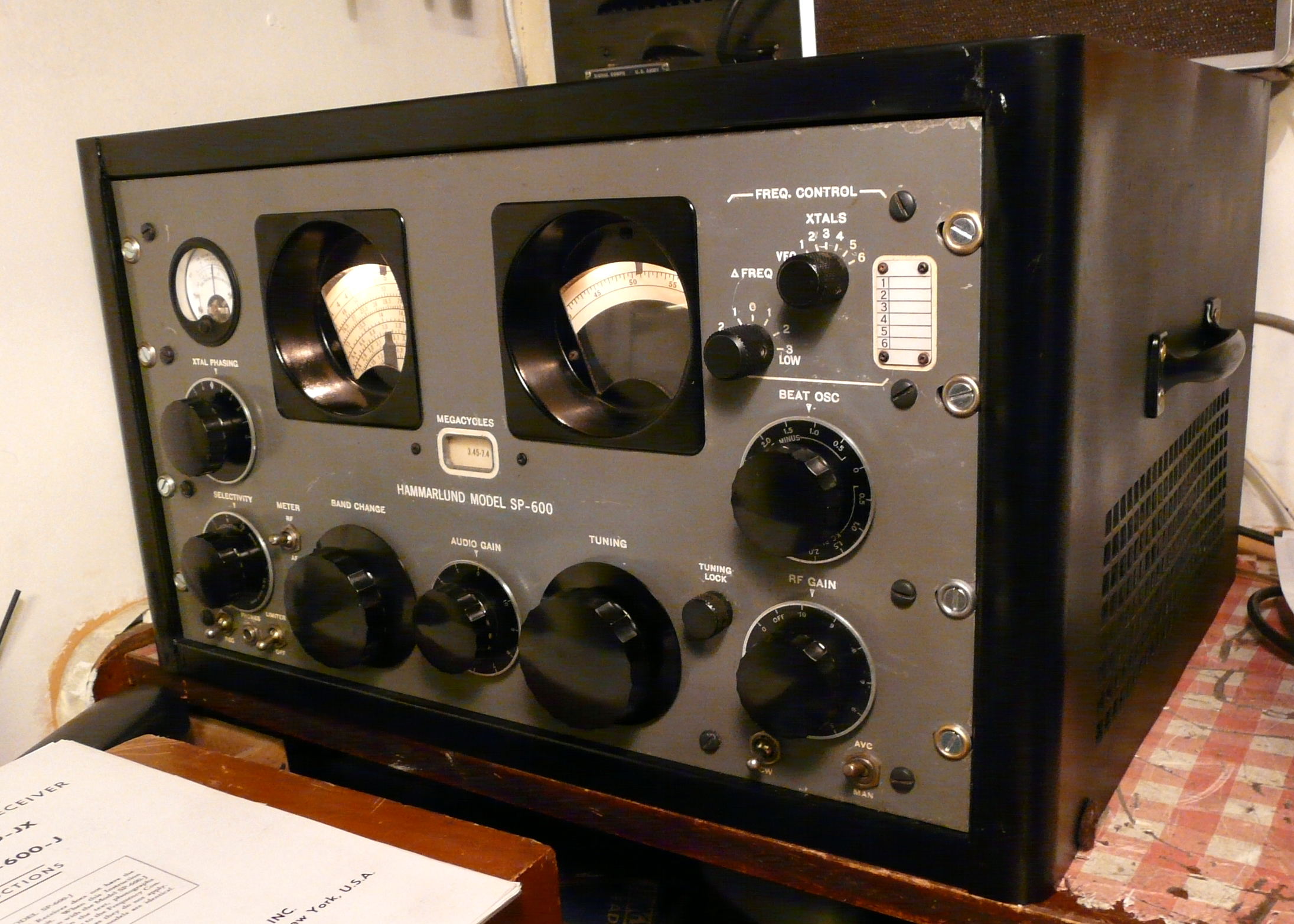

Hammarlund SP600 que j’ai restauré,superbe réception même en BLU. Acheté à un autre OM.

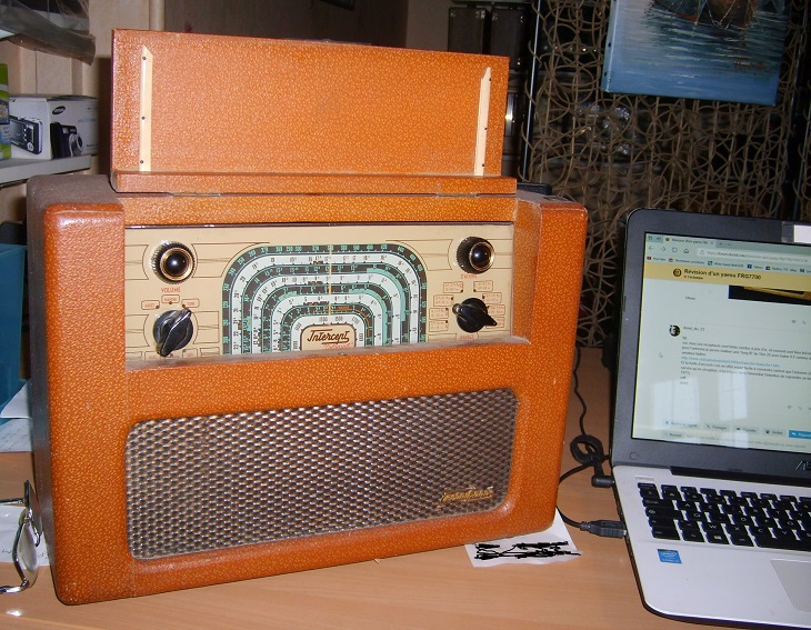

J’ai aussi un Technifrance Intercept. Mais il ne fonctionne pas. Déjà il manque plusieurs lampes, pourtant il ne semble pas avoir été bricolé. Je songe bien à le faire réparer par un ami dépanneur.

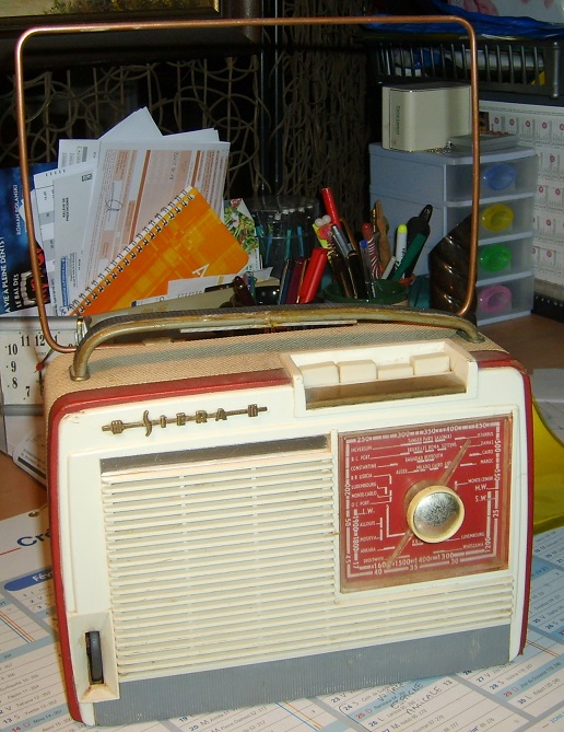

En ce moment, je suis en train d’écouter les OC avec ce petit appareil SIERA et son antenne loop. Il n’est pas trop gêné par le CPL car fonctionne sur pile et sur cadre. Ca marche du tonnerre, on peut balayer la gamme en quelques secondes. Ca change un peu des récepteurs précités, où il faut un certain temps pour balayer les différentes bandes.

le dernier poste (sierra) on l’avais en Philips dans les années 60 à la maison!

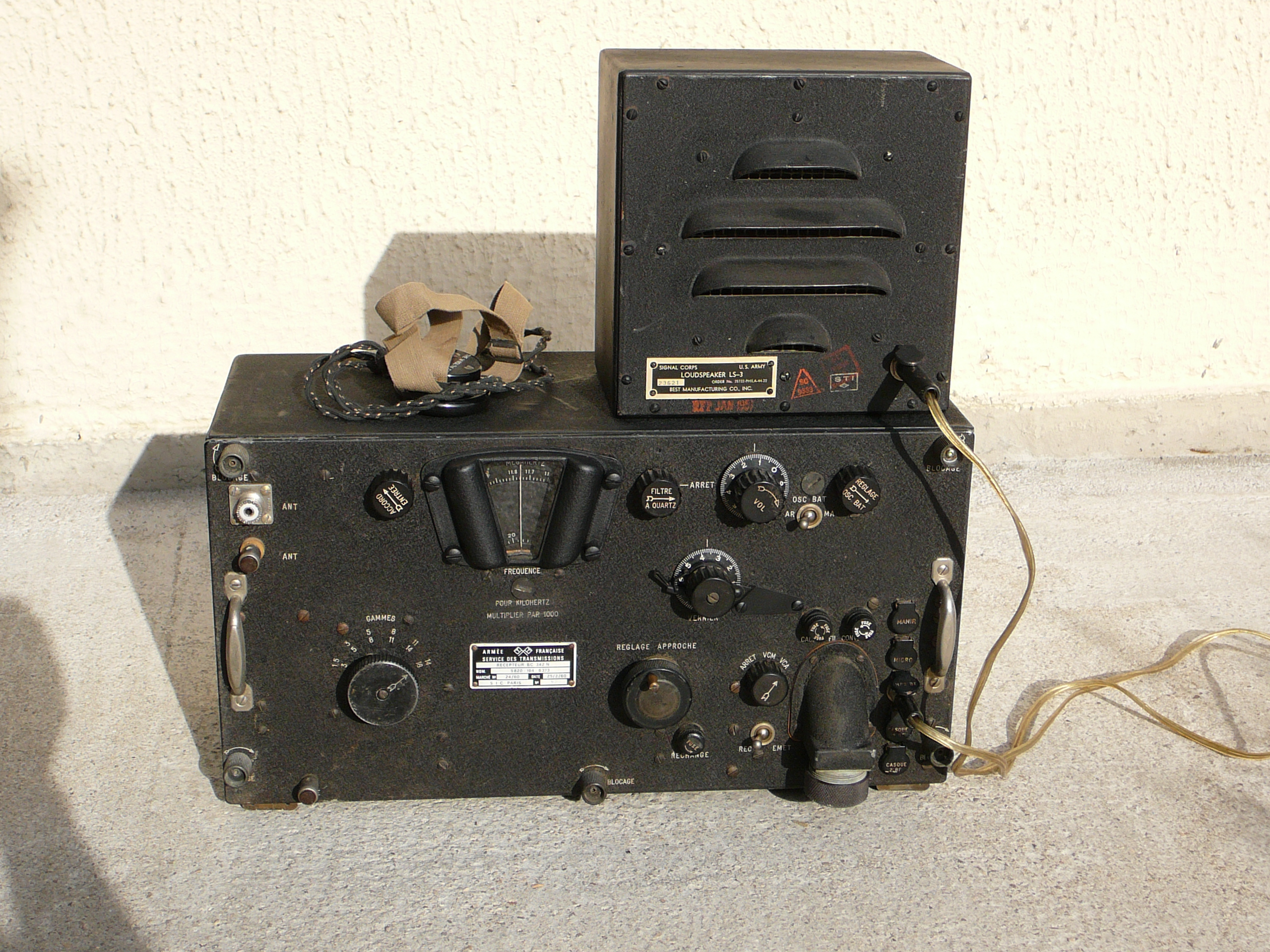

Coté surplus j’ai toujours le BC603 acheté en 1969 chez Beric et qui fonctionne toujours, il a été révisé récemment avec l’ajout d’un convertisseur 144Mhz:
http://www.radioman33.com/pages/mes-constructions/le-recepteur-bc603-modifs-ameliorations.html

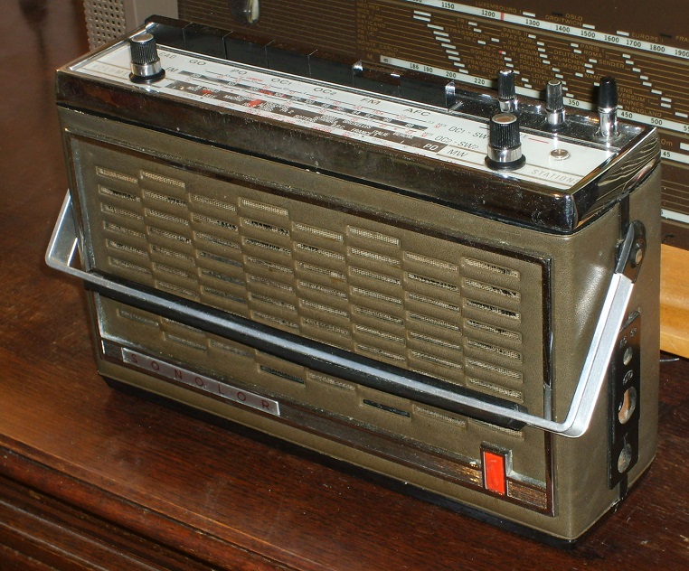

Sonolor… On en vendais chez le grossiste où j’ai travaillé pendant 3 ans!
Le “Gouverneur” c’était le haut de gamme!
I’ai ramené de la bourse d’agen un Visseaux “picnic” équivalent du sonolor “plein soleil” avec 4 bandes OC!
