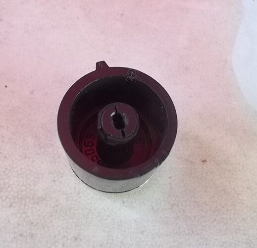

Les boutons étais , par ailleurs , un peu sales , leur nettoyage n’appelle pas beaucoup de commentaires, si ce n’est qu’il faut tirer assez fort et surtout bien droit pour les extraire
nettoyage avec des lingettes humides qui vont très bien pour ça…
Attention a la forme du trou d’axe ! qui est tout petit et avec deux méplats (d’ou le conseil d’extraire le bouton bien droit, sinon risque de casse , et impossible d’adapter un bouton ordinaire pour axe de 4 ou 6 mm)
