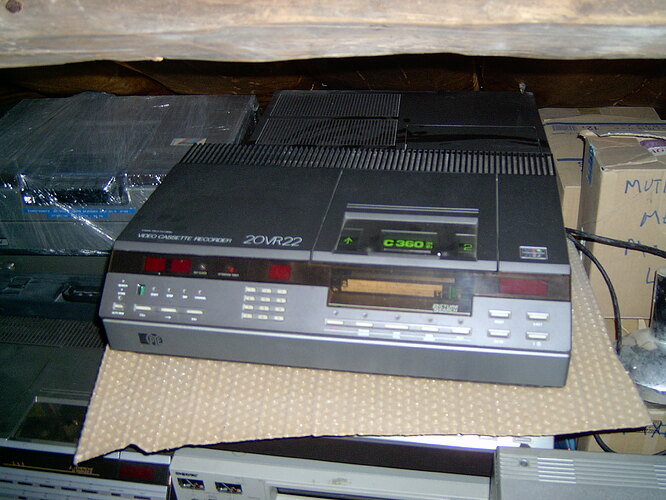

Dans ma collection de magnestoscope en v2000 je dois en avoir au moins 15 mais je n’ai pas pour autant tout les models quelques photos sinon en magnétoscopes de toutes sorte je dois pas être loin des 200 probablement…le pire je viens d’en heriter d’une dizaine…En fait non pas le pire y a des model que je n’avais pas encore mais bon du vhs cette fois…
la suite… et ainsi de suite…
il faut savoir que derrière les premières couche de magnétoscopes il y en a d’autres et j’en ai donné a des collègues anglais et a un ou 2 membre de ce forum on m’en a apporté aussi je n’ai pas épousseté pour la photo
je suis en remaniement dans mon grenier :slight_smile: il va falloir caser encore pas mal de choses et en archiver d’autre…
De toutes façon je ne résiste jamais bien longtemps lorsque j’en voit un sur une brocante ou que je rachète
un lot ce que je préfère au moins cela a l’avantage d’être plus simple à trier et éventuellement en avoir pour ceux qui aimeraient en avoir mais le soucis est dès que me dé saisis d’un appareil je dois absolument en rentrer d’autres.

Detail: L’ AG 7350 pro Panasonic traite le MESECAM( mentionné CCIR ), et non le SECAM France( division par 4). Ainsi le signal SECAM est moins massacré ! :smiley:
Avez vous de K7 V 2000 enregistrées sur les 2 faces ?
Le V 2000 marqué PYE doit être une version PHILIPS avec tuner et modulateur en norme I( version britannique ). Le traitement couleur du PAL et du SECAM est assuré par les mêmes C Intégrés.
Le PYE a une section HF en norme I, alors que ceux qui étaient vendus en France sont L/L’.
Avec un ecran vidéo PAL/SECAM, toutes les K7 V 2000 sont visibles en couleur. Le SECAM du V 2000 n’ est pas autant " massacré", qu’ en VHS SECAM à division par 4.
