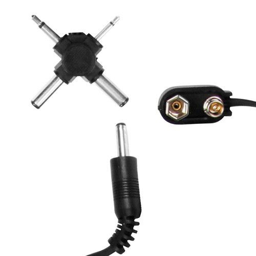

ou dans la prise casque auquel cas les SFT323 n’auront pas aimé… Blagues à part, le branchement sur le bloc piles se fait avec une fiche à 4 broches identique à celle des coupleurs de piles 4,5v.
Cette alimentation universelle n’en est pas vraiment une, ce n’est ni régulé ni filtré et si ma mémoire est bonne en position 4v5 la mienne délivrait déjà plus de 9V à vide selon mon multimètre.
bjr,
il a été branché par la prise jack 3,5 : on la trouve sur les blocs universelsadaptateur-secteur-universel
les transistors ont du apprécier :grimacing:
Si ça été branché sur la prise jack de HP ext / écouteur , il y a un 100µF chimique en protection .
Par contre comme elle a essayé les deux polarités … si le chimique a été mis sous tension inverse … :thinking:

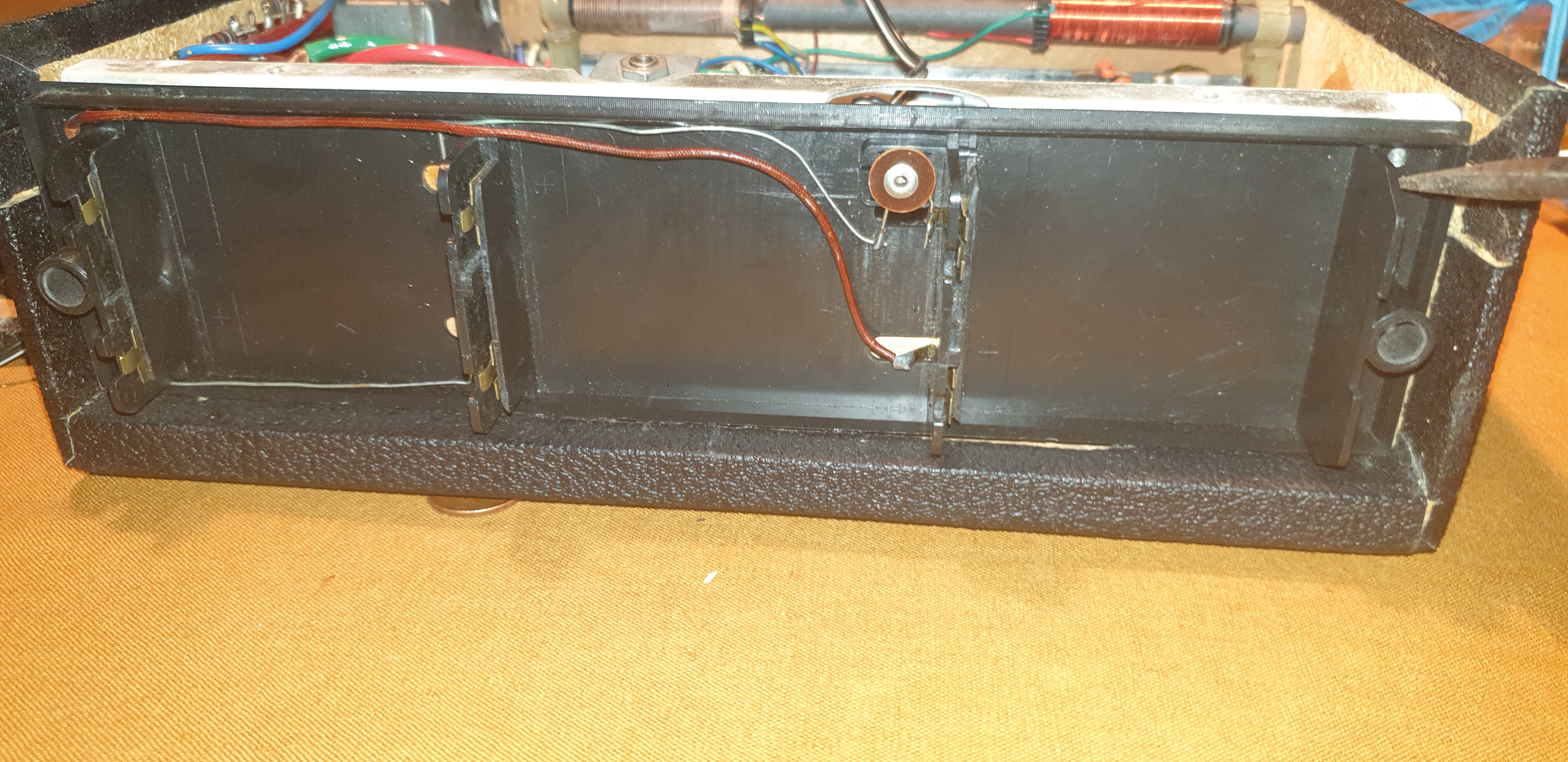

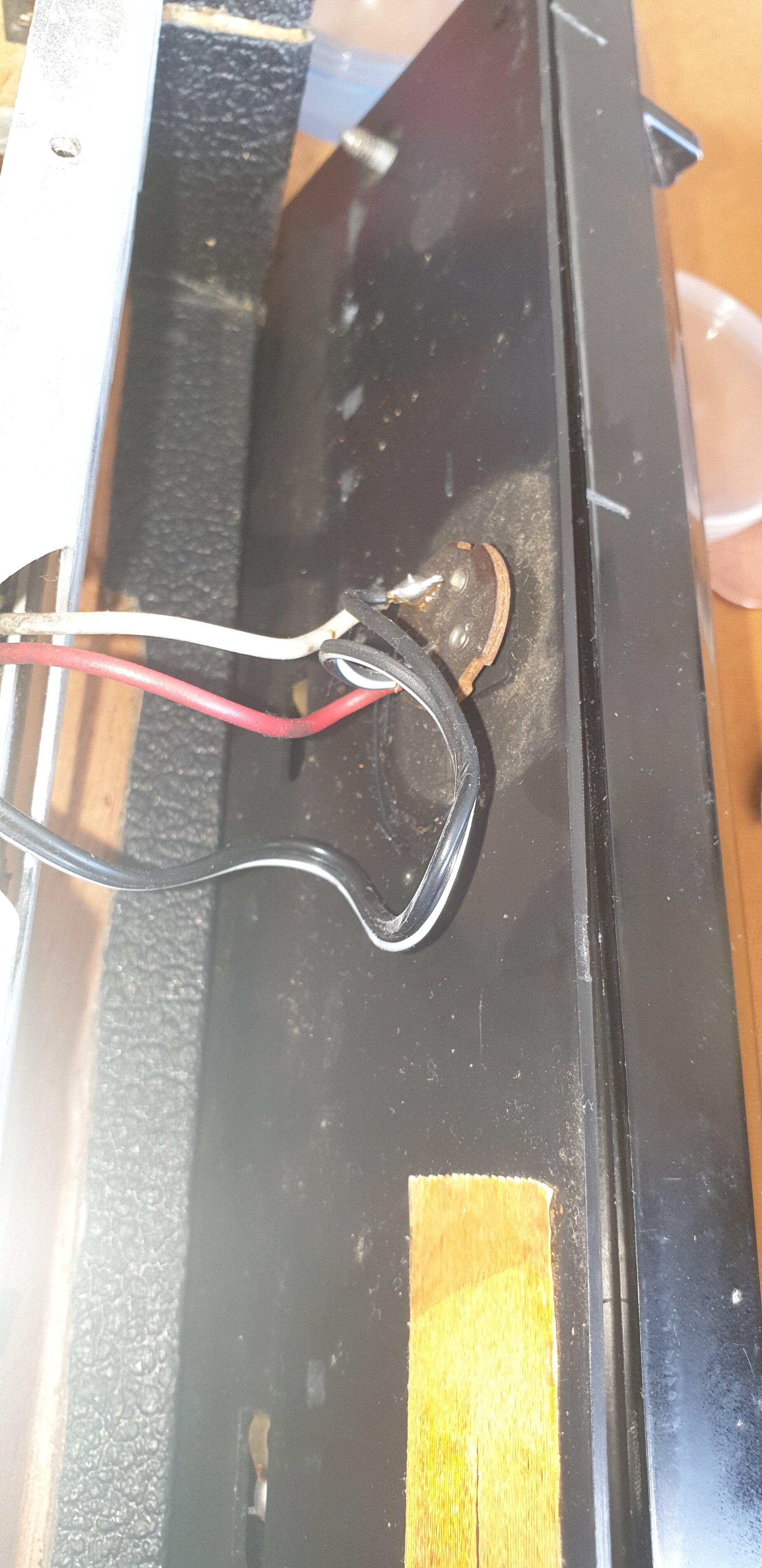

Je pense que l’alimentation secteur à carrement été soudée, je vous envoie une photo
Je vous présente le dos du compartiment à piles, les files noirs sont les files du bloc pour brancher sur secteur, et le files rouges et blanc sont, je suppose, les files pour relier le compartiment à pile au circuit
Oui , mais comme ce bloc secteur est à commutations diverses , certes il ne peut dépasser 12 Volts , mais malheureusement on peut inverser la polarité … :frowning_face: :frowning_face: :frowning_face:
