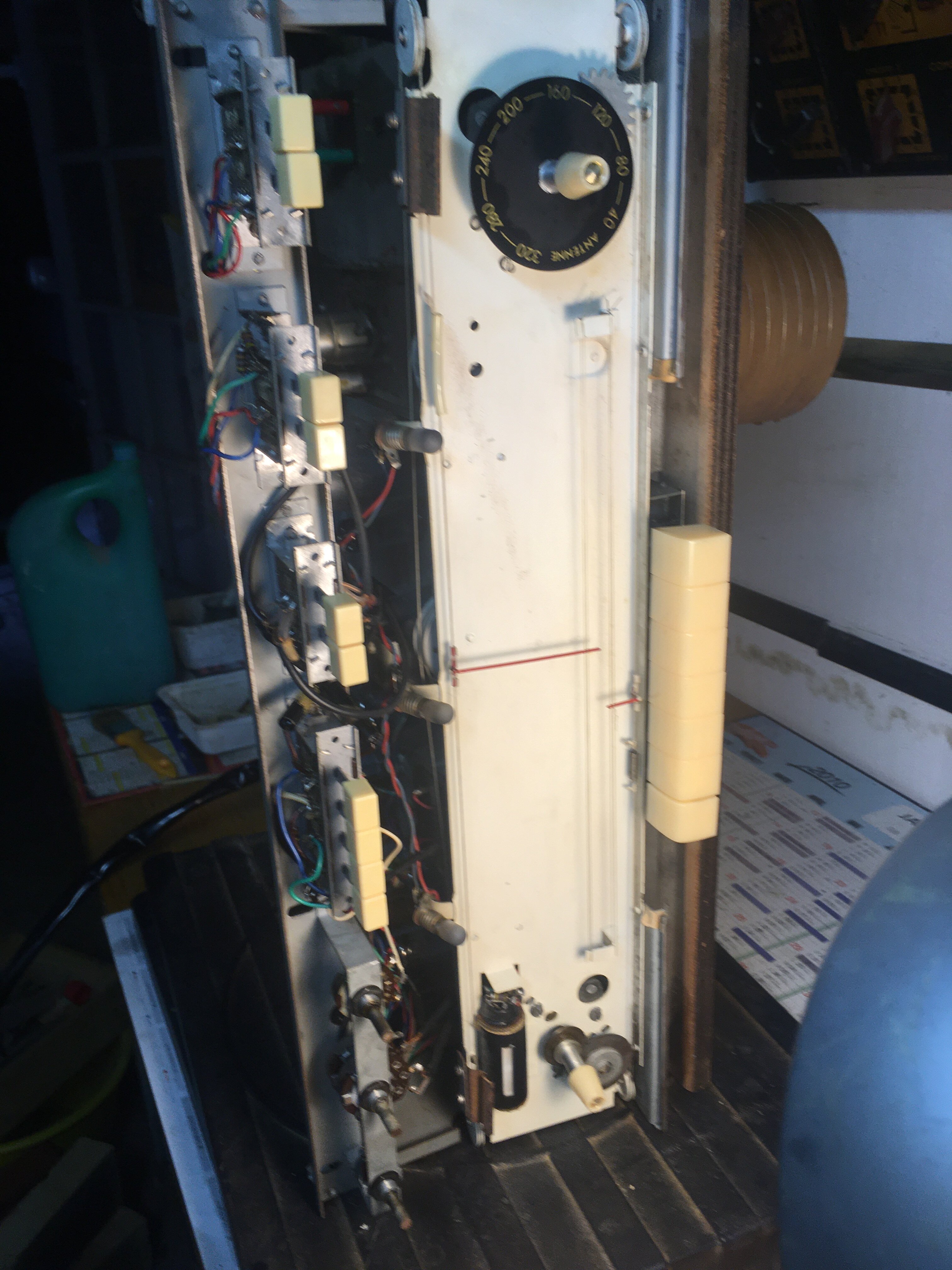

Les enfants souhaitant un meuble radio dans leur nouvelle maison de campagne, j’ai décidé de remettre en route ce Ribet.
Première surprise l’aiguille des AM ne bouge plus …! Aie
Une journée quand même pour tout remettre .
Merci @Guigon_Michel pour la doc sur la fiche 3094

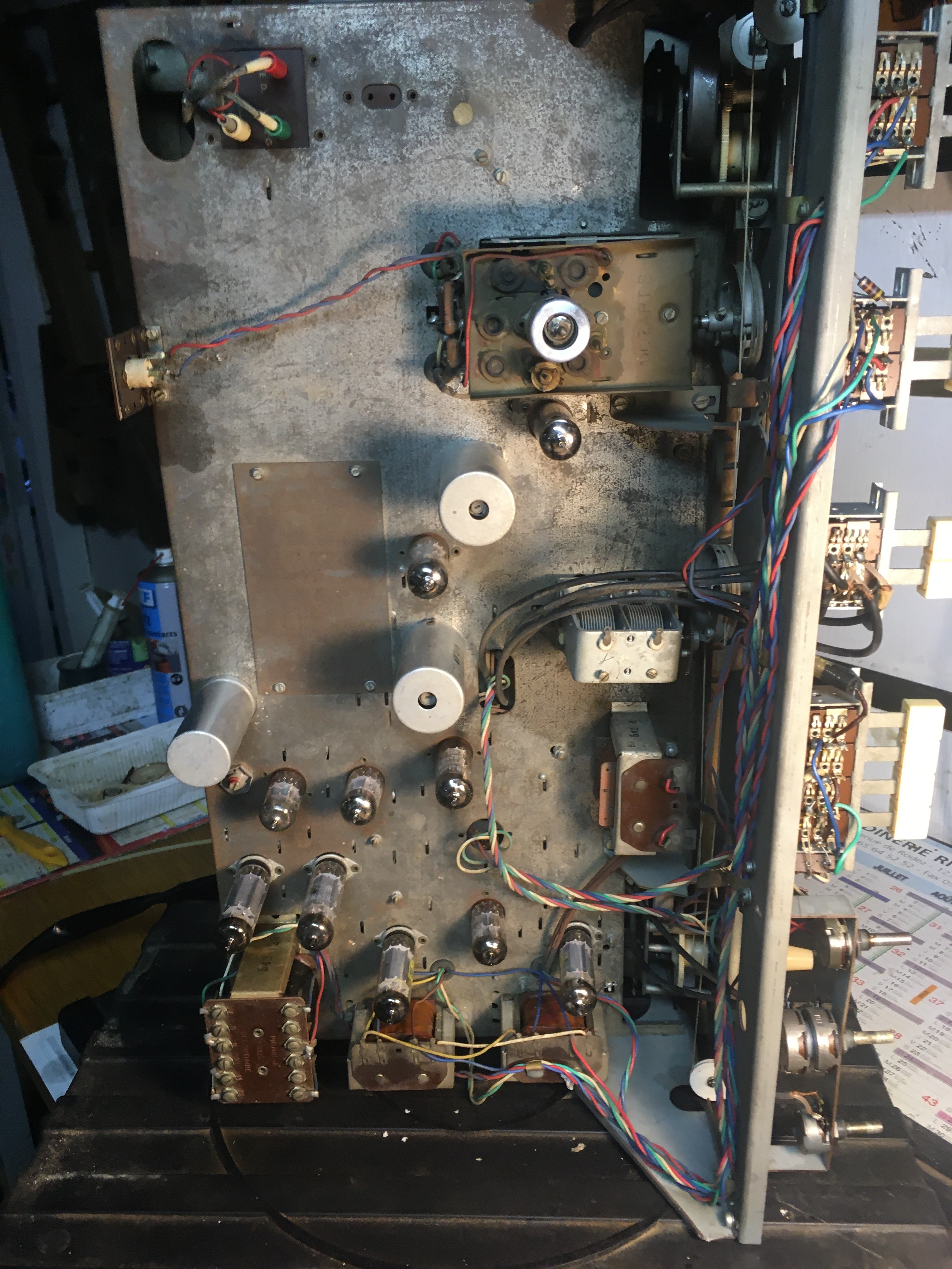

Quel plaisir de travailler sur ces meubles , démontage du châssis ,accessibilité
A cause du cadre à air qui se trouve dessous, il faut prévoir deux cales.!

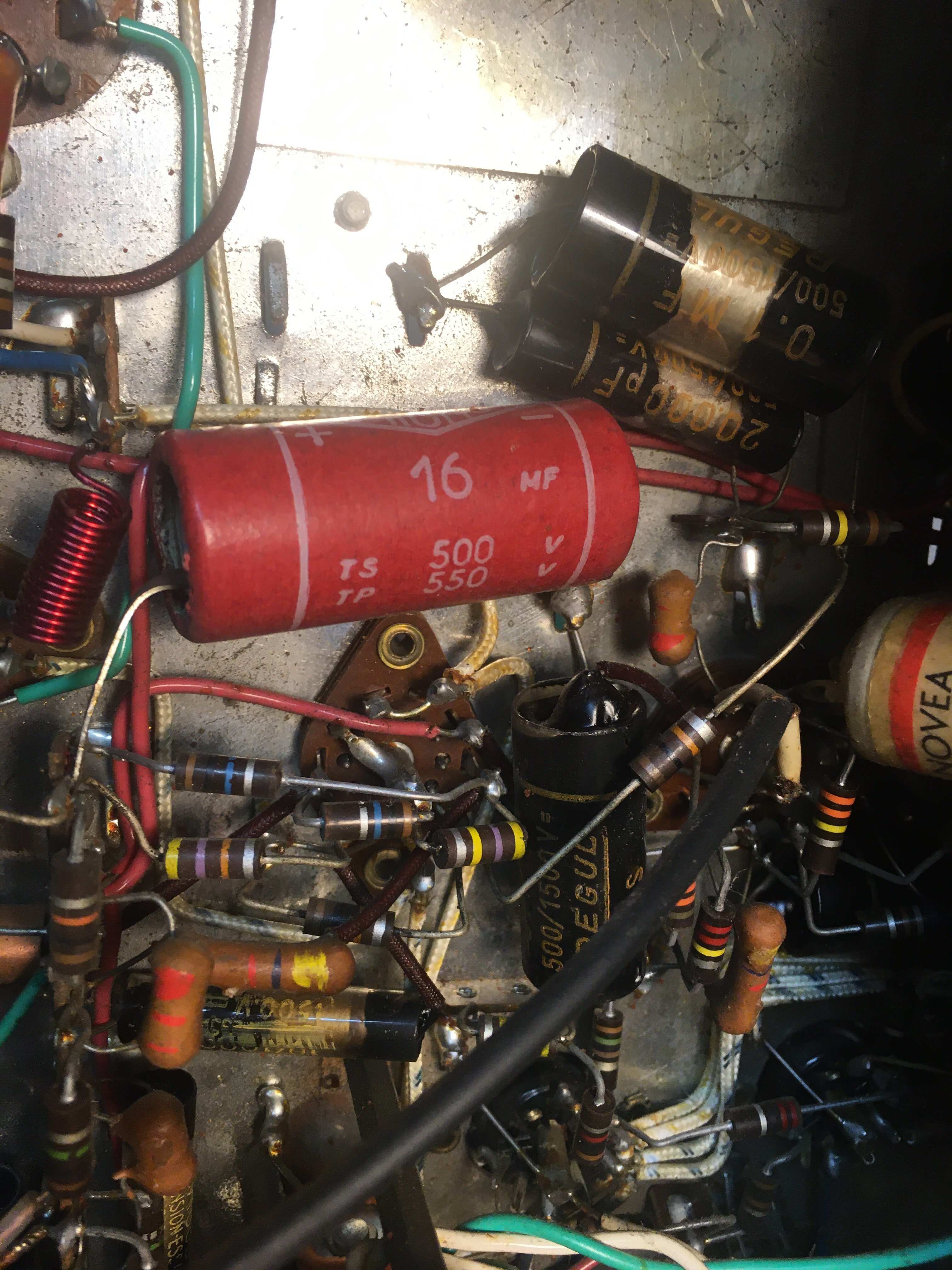

Je vais donc faire quelques vérifs.et changements de 2ou 3 condos.

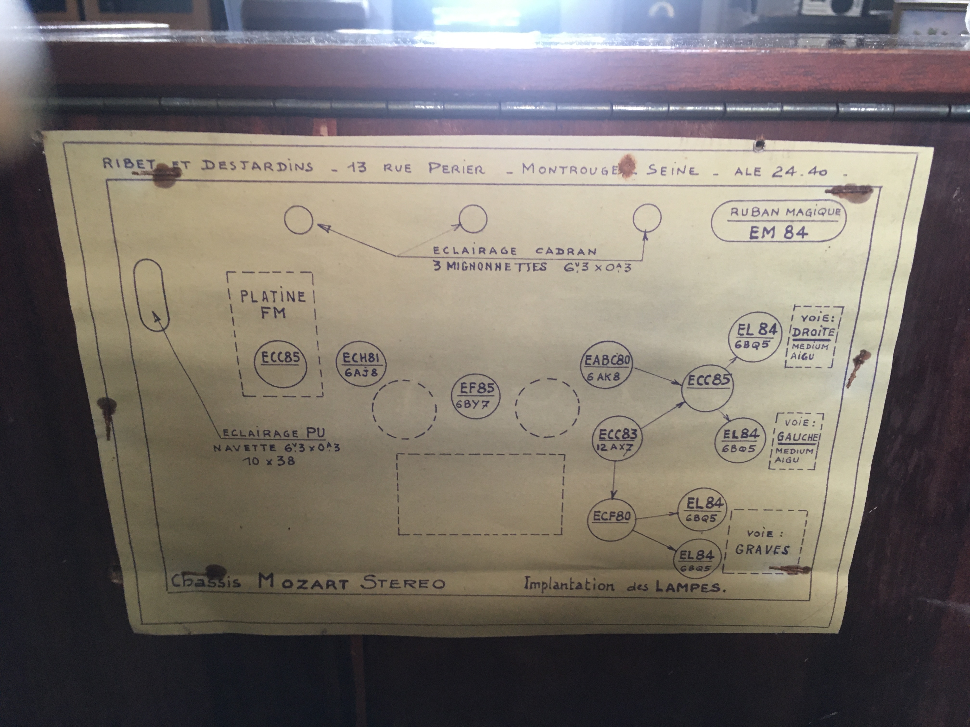

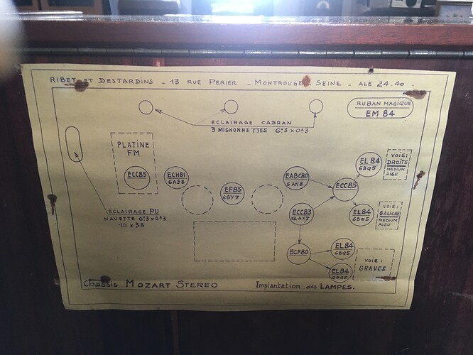

J’ai besoin de vos conseils pour trouver celui de liaison .Vers une EL84 mais laquelle il y en a 4
Sur le schéma je ne trouve pas si Michel pouvait me dire le N°
Je vais changer ce « pétard » rouge et celui de dessous .
Au niveau filtration je vais voir !
