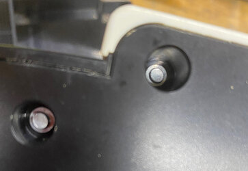

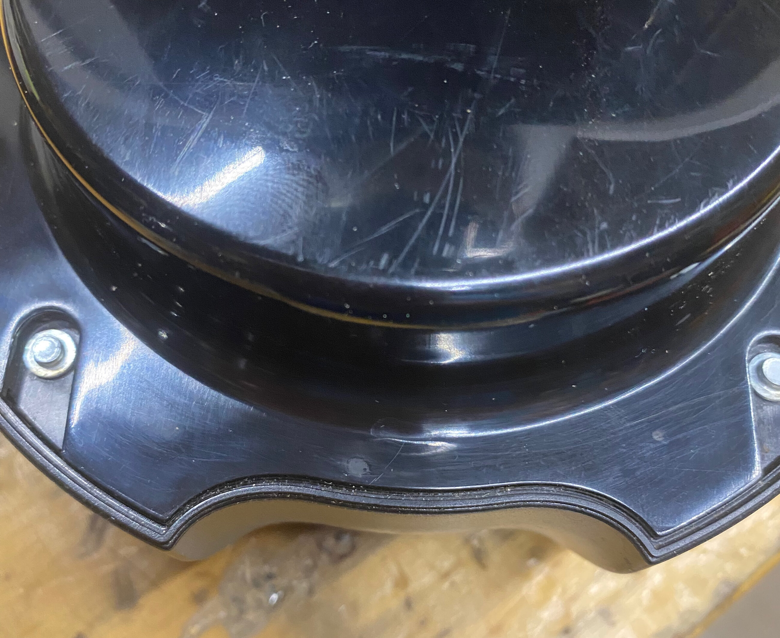

On m’a donné une machine Nespresso à réparer, symptôme : elle n’aspire plus l’eau.
Je mets la bête sur l’établi, la retourne et là :grimacing:
pas de vis, des rivets!!!
J’ai cherché sous les pieds en caoutchouc, sous l’étiquette nib, rien, nada.
Je ne peux pas l’ouvrir et donc pas la réparer.

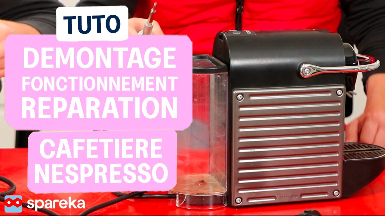

Hello,
pourtant, ça a l’air facile à démonter:

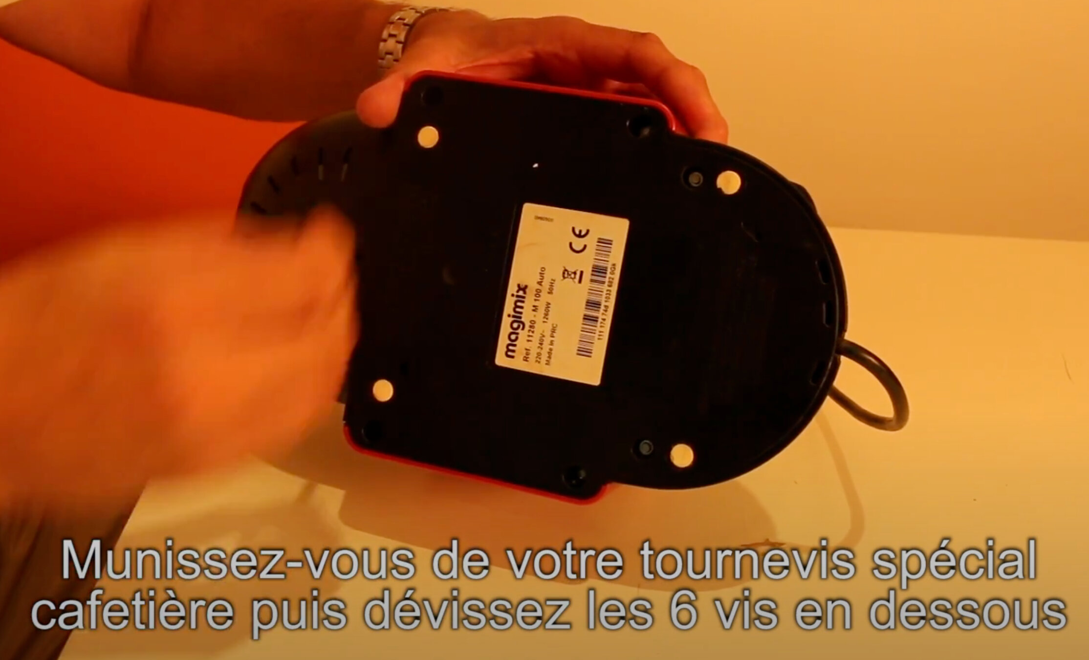

Bonjour Radiomann33,
hélas ce n’est pas le même modèle, c’est une Magimix M100 :
Mais l’idée est bonne, je vais chercher un tuto sur le net.
Bonne journée
pétard, ils sont encore plus vicieux que je ne pensais…
il semblerait que ce ne soit pas des rivets mais des vis… spéciales
Plus qu’à trouver ce tournevis spécial jecompliquecequipourraitêtresimple.
Bonne journée
C’est la première fois que j’entends parler de vis à tête ovale !
