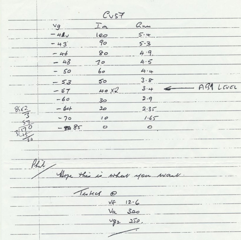

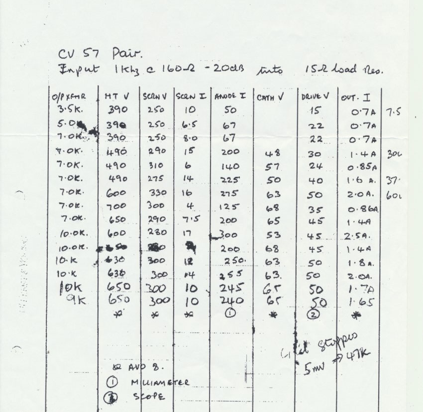

Suite , quelques infos :
Avec ce vieux CV57 tout le monde oublie que sa dissipation anode est seulement 15W et surtout la dissipation écran 2.5 Watts …
Demad eins ,
La cathode du CV57 est capable de délivrer 5 ampères en pointe , il a été conçu pour cela , il me semble que pour la reproduction des signaux audio dans un 'amplificateur qui sont loin d’être des sinusoïdes pures mais principalement des impulsions ou la montée sans retard est tout à fait ce qui est recherché, ce tube entre autres convient à cet usage .
la caractéristique de Pamax est toute relative … vu la taille, elle peut en encaisser 50 sans rougir. Dans le même genre , la 715C tient 70W (j’ai fait le test), pour 15A en cathode :wink:
Le fonctionnement en BF surtout avec le courant de repos indiqué n’a strictement rien a voir avec des impulsions de radar ou le tube est bloqué entre deux impulsions et le rapport cyclique est souvent inferieur à 1pour 1000
Mais libre a vous de casser les grilles 2 de cette merveilleuse lampe qui est surtout prévue pour ne pas amorcer et non pour passer de la puissance
