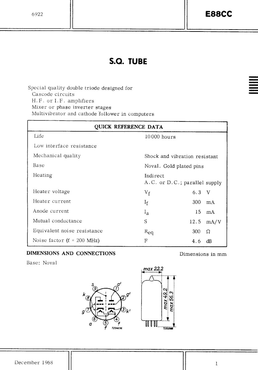

Concernant a version industrielle « améliorée » et sécurité 6922 / E88CC voir cet extrait des datasheets Philips :
Mêmes usages HF que le ECC88 (cascode TV ou tuner) mais également déphaseurs, mélangeurs …
Et aussi développé pour les calculateurs (multivibrateurs et montages cathodynes)…
D’où peut-être l’affirmation de Rinaldo Bassi confondant les versions « grand public » et « professionnelles »…

L’excellent article d’Eric Barbour évoque l’ utilisation par Tektronix de la 6DJ8 dès 1959. A priori le ou un des premiers à l’avoir utilisée hors TV ou tuners et radios FM.
Quant à la version professionnelle E88CC, elle était dès le début prévue (entre autres) pour les calculateurs. C’est mentionné dans les feuilles de caractéristiques Philips d’origine (1958).
Voir en page 1 : frank.pocnet.net/sheets/030/e/E88CC.pdf

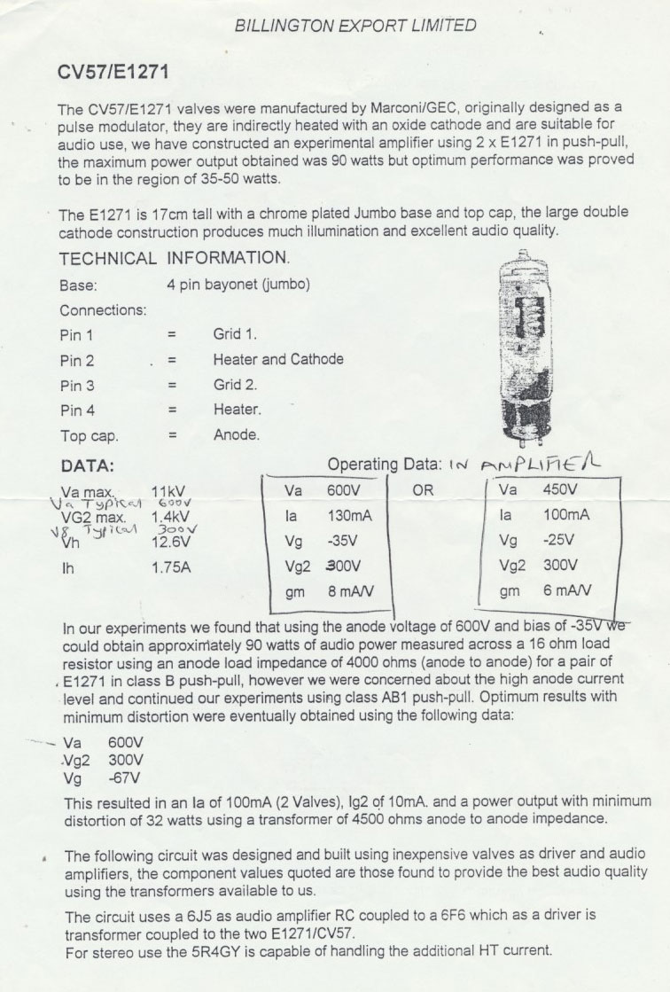

Cette recherche m’a fait retrouver dans le N° 335 de février 2009 , la description détaillée d’un amplificateur push pull de 2 X 100 W à CV57 , tube utilisé à une puissance très en dessous de ses possibilités et avec une rapidité exigée dans les systèmes radars , après tout le signal dans les amplificateurs n’est qu’une succession d’impulsions .
Je suis très intéressé d’avoir le rapport d’un ou des expérimentateurs de ce matériel , ce n’est pas un matériel standard , et malgré les conseils donnés pour sa réalisation , beaucoup de précautions sont nécessaires , un grand merci d’avance .

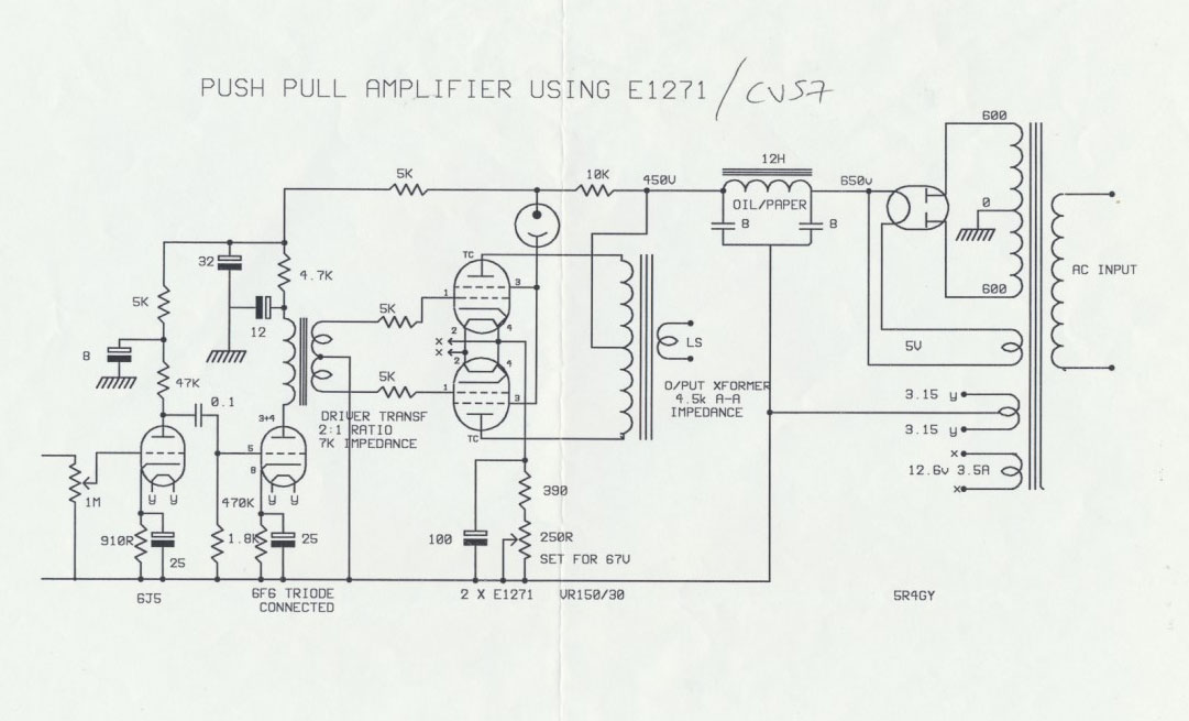

Rinaldo Bassi a utilisé de façon originale ce tube CV57 aux possibilités étonnantes pour réaliser un amplificateur deux fois 100 Watt ne craignant pas la comparaison avec ce qui s’est fait de meilleur dans le domaine depuis des dizaines d’années dans le monde , la construction de cet ampli nécessite quelques précautions réservées à des passionnés expérimentés .
Cet engouement pour utiliser ces tubes s’explique entre autre , en plus de leur qualité , par leur prix modique dans les surplus d’après guerre , d’autres amateurs ont utilisé ces tubes , voici un exemple d’utilisation de ces tubes dans un amplificateur destiné à la reproduction musicale , c’est le cas de l’amplificateur ci dessous plus simple , à réaliser que celui de Rinaldo Bassi qui n’en démérite pas pour autant , il s’en faut .
J’en profite pour renouveler ma demande , merci d’avance , d’avoir les commentaires de réalisateurs de l’ampli de Rinaldo do Bassi .
