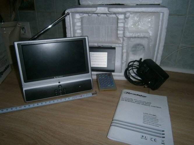

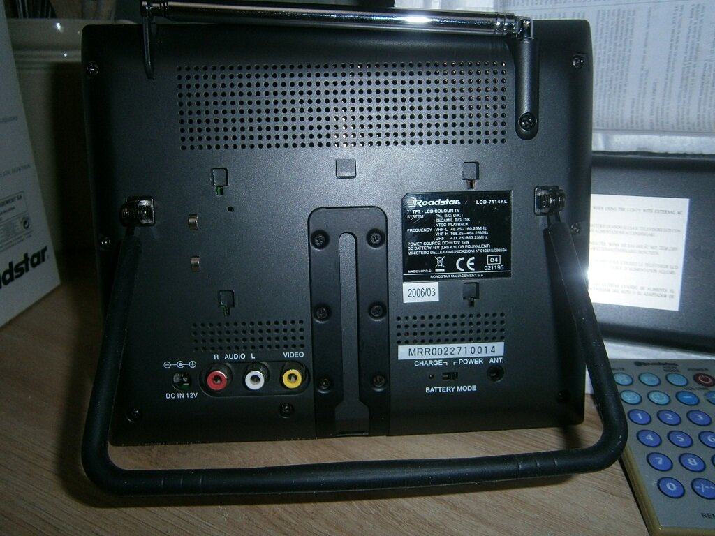

bonjour,
je vous présente une récente acquisition
ce tvc moniteur 17,8 cm 7" LCD 7114 KL
je l’ai acheté 5 euros état impeccable avec son emballage et mode d’emploi (pour autant la dame était désolée qu’il manque le fil pour le brancher à l’allume cigare :smiley: :smiley: :smiley:)
il fonctionne me dit elle mais il ne peut plus recevoir la télévision !
dés sa remise en marche je mettrai des images en position moniteur avec une mire SECAM

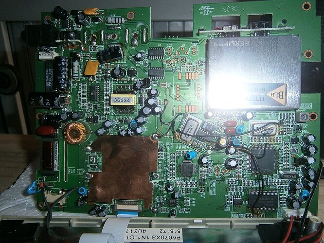

j’ai branché sur le 12 V alimt labo il fonctionne avec des petites aigrettes
qui viennent déchirer les pourtours des images des icônes menus et infos
Et avec l’alim secteur d’origine ?
bonsoir,
dans le doute du transfo j’essais toujours avec alimt labo
j’ai essayé aprés avoir vérifier la sortie du transfo d’origine idem

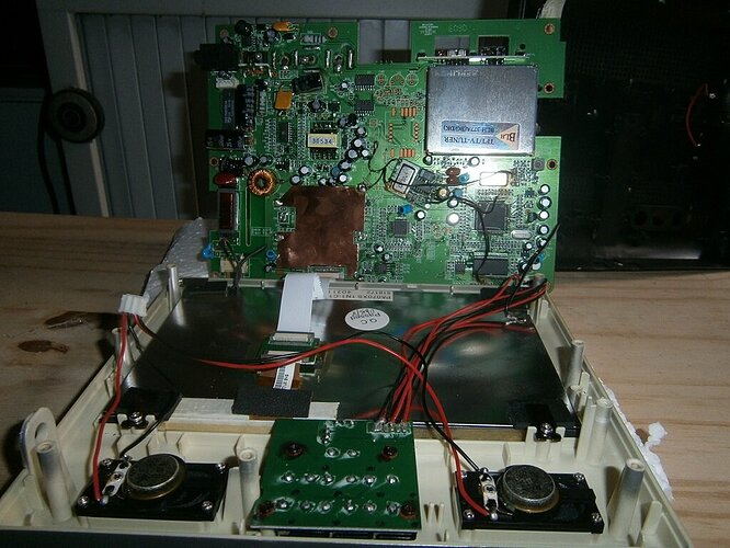

je vais de toute façon l’ouvrir pour voir ce qu’il a dans le ventre
ces petites aigrettes me fond penser à un amorçage comme on rencontrait en fuite tht
peut être ce cas au niveau inverter je préfére vérifier avant de poursuivre
bonne soirée

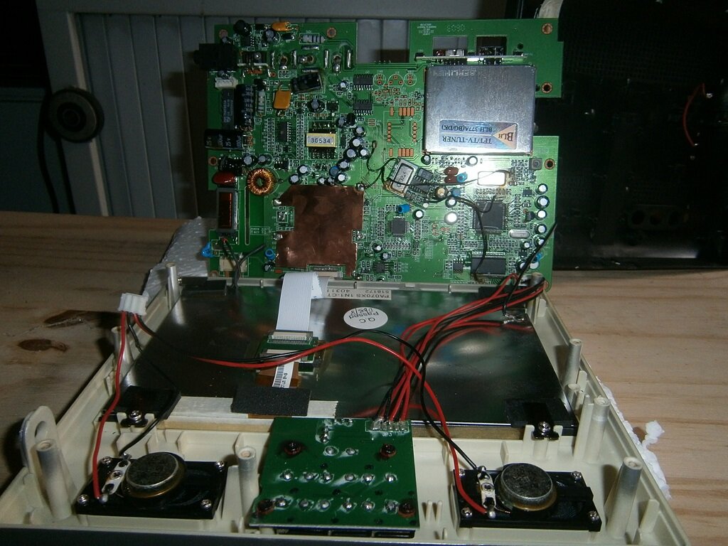

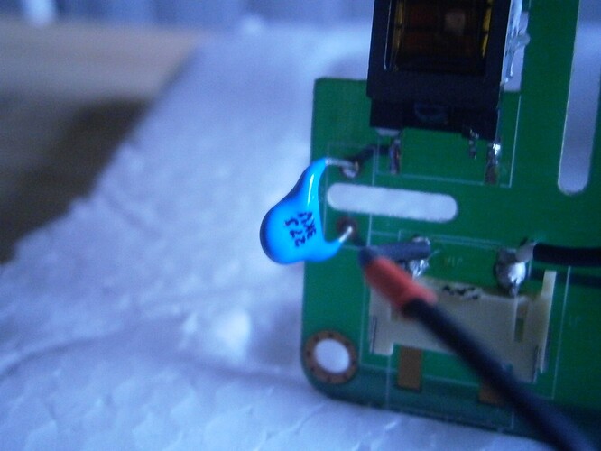

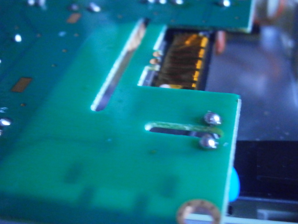

mes soupçons se confirment aprés le démontage il s’agit bien d’un amorçage au niveau de l’inverter
en fait plus précisément un charbonnage (fendu) condensateur 27 nF 3kv remplacé d’office

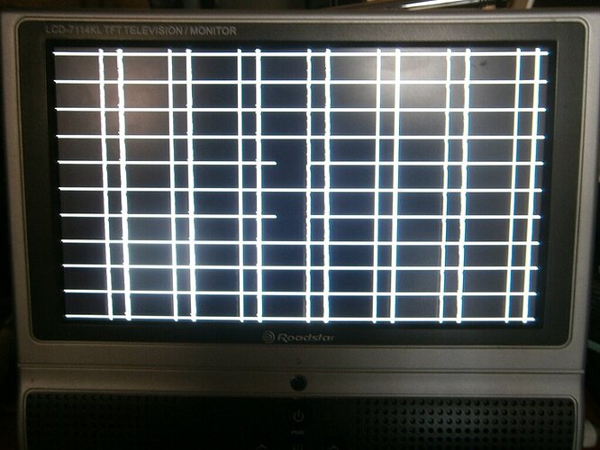

quelques photos chassis essais avec mire Métrix convergence
en bas à gauche transfo inverter condensateur bleu 27 J 3kv
condensateur remplacé
Bonsoir
Curieuse l’image de ta mire !!! les carrés sont plutôt…rectangulaires :thinking:
bonjour,
trés bien vu
en fait cette mire est issue d’un générateur de mire Métrix en panne
j’ai commandé de quoi la réparer cela fera un autre sujet
en plus ce joli petit moniteur me donnera d’autres images de cette mire ( la façade
tiroir chroma fait la grandeur de l’écran TFT) :grinning:
