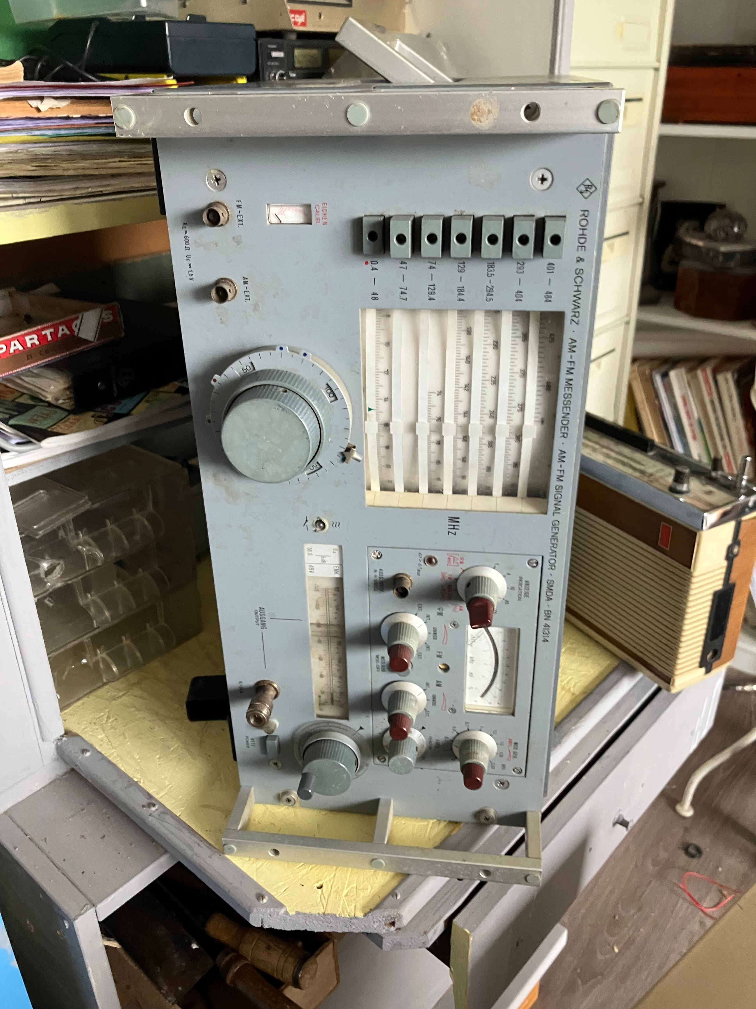

Autre chose, connais tu le generateur AM FM rohde et schwarz SMDA BN 41314? Je n’arrive pas à trouver le schéma électrique.
A+
ce que l’on a en R&S
R&S cette reference ne me dit rien
tu as une photo de cet appareil ?
trouve cela sur electrotanya
Il ressemble au bn 41311 du grand livre mais pas de schéma.

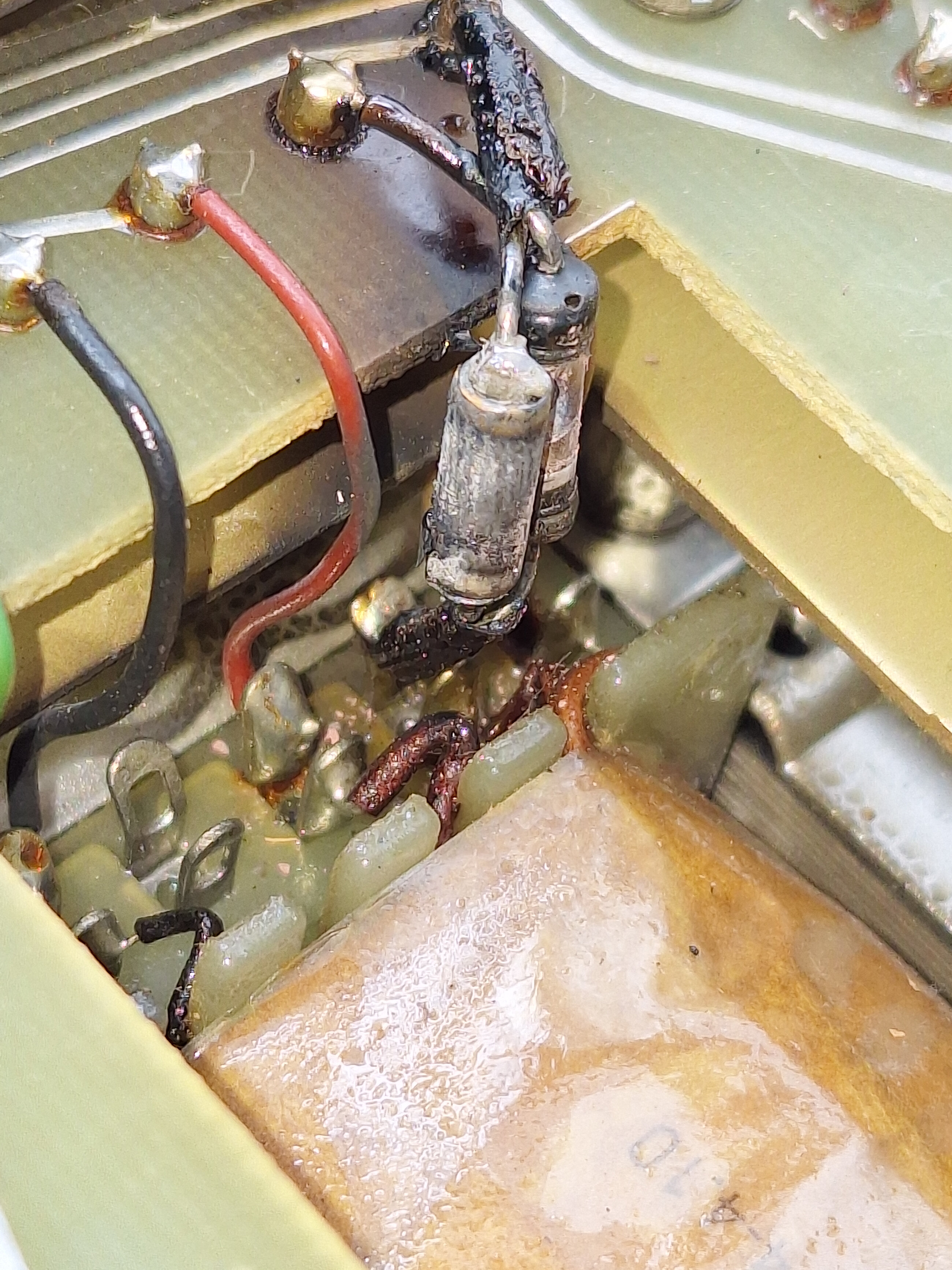

Le pb est le suivant:
Deux resistances en// sur une borne du transfo. Elles sont totalement cramées.
Quelle valeur faut-il ?
A+

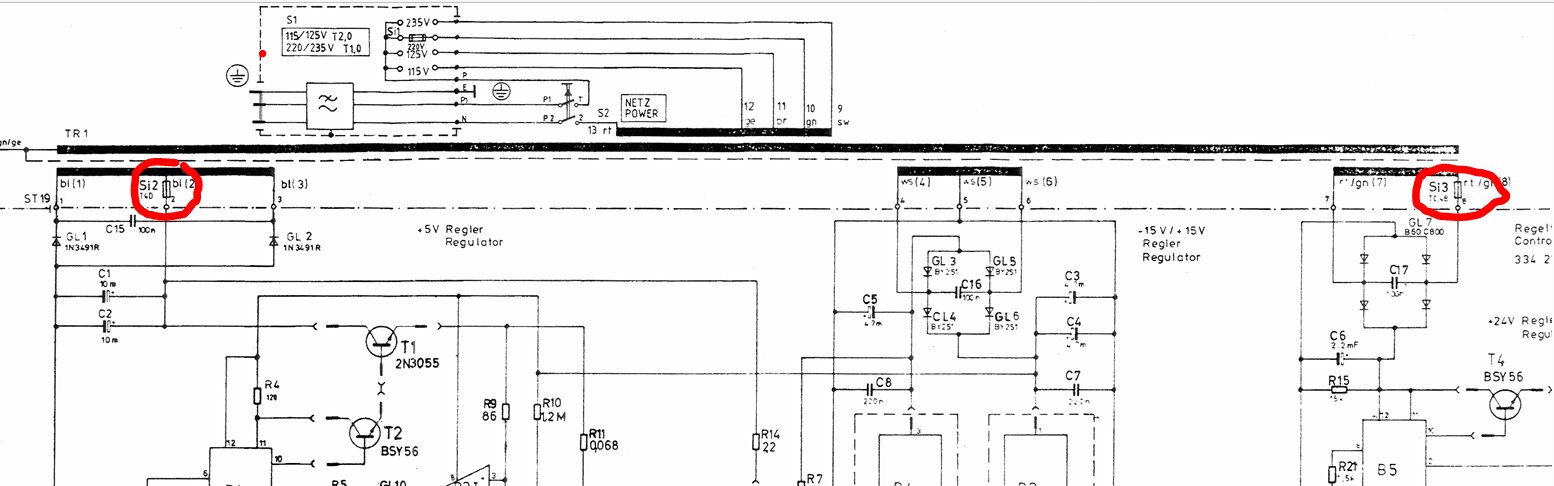

j’ai trouve ce schema mais est ce le bon ??
cela serait des diodes plutot que des resistances

page 29
les deux composant que je vois entre carte et transfo sont
SI2 et SI3

Non, ce n’est pas le bon, c’est celui du FAM, je lui ai fait une fiche et déplacé le schéma dans cette dernière.

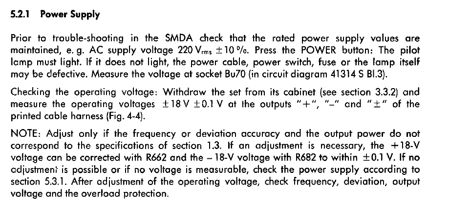

J’ai trouvé deux manuels, un en allemand et un en anglais, pour le SMDA BN 41314 :
Les documents en lien ci-dessus sont maintenant dans la fiche de l’appareil correspondante.

Le problème est le suivant:
Échauffement excessif d’un pont de diodes sur la 1ere carte power supply.
Le schéma électrique de l’alim me rendrait service.
L’avez vous et si oui, pouvez vous me le transmettre?

j’ai trouvé les memes docs que toi
le probleme est que aucune des docs trouvées on a un schema de l’appareil ou de son alimentation
je recherche encore mais ça commence a tourner en rond

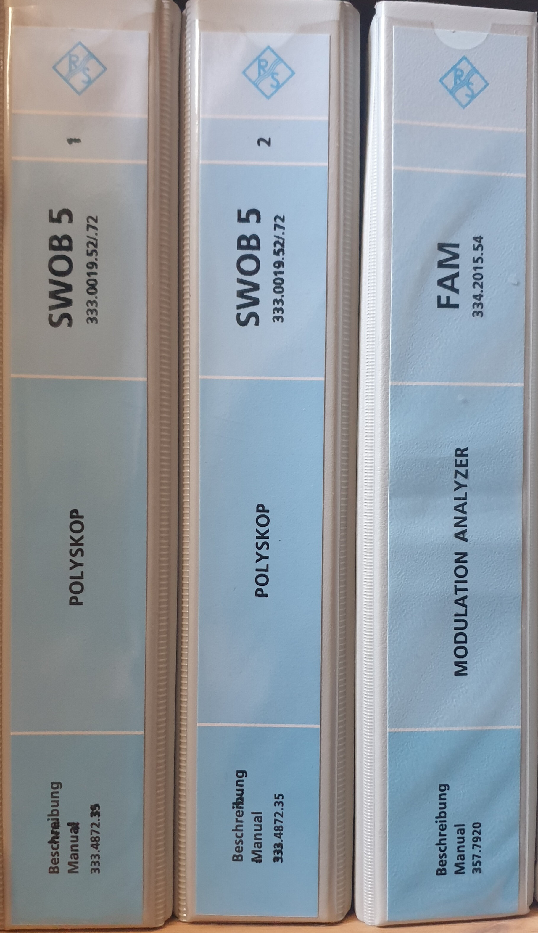

J’ai deux documentations complètes de R&S mais pas pour cet appareil, ce sont des classeurs complets et même deux classeurs :
Par exemple pour le Polyskop, les schémas sont dans de deuxième classeur.
