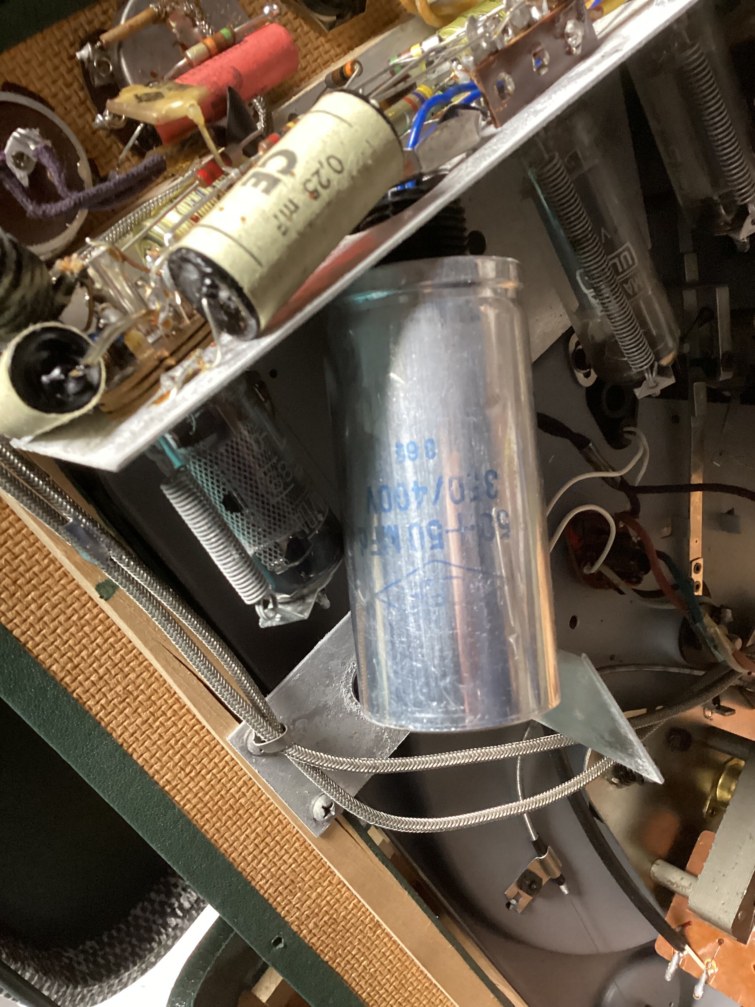

Bonjour, j essaye de faire revivre une platine « portative » Barthe radio, le disque tourne , mais petit à petit un ronflement s installé et il faut tout arrêter car insupportable. De ce que je comprends il faut changer les condos chimique mais lequel ? Il y en a un métallique note 50+50 MF… à. Cote des tubes … quelle équivalence sur Condo actuel? Merci d avance de votre aide
c’est celui la qu’il faut remplacer ; la valeur de 50 mF n’est plus normalisé actuellement : il vous faut les remplacer part des 47 mF 350 ou 450 v

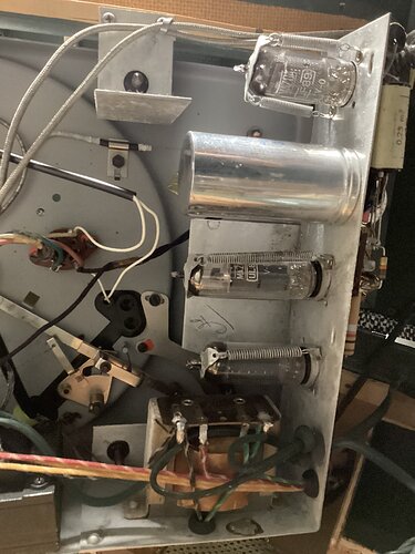

car le Mf présent sur le Condo me troublait tout comme la présence de 3 fils
De.ce que je comprends c est un dual ?,
Du coup dois acheter et monter le même type ou j en prends 2 que je branche en suivant le schéma au lieux ?

Erreur de caractère tu as raison, voilà la bestiole !
Oui, 2 possibilités : trouver un 2 × 47 µF 400 V dans le même tube comme ici neuf à mettre à la place ou trouver 2 de 47 µF à brancher comme celui déjà présent.
On peut laisser l’ancien tube sur place en le déconnectant, si on veut en mettre 2.
Pour les 3 fils : un pour chaque + et un commun pour la masse.
Pour les neufs : en tubulaire, c’est le boîtier qui fera la masse (2 fils seulement en sortie), pour les 2 exemplaires de 47 µF, les 2 moins seront à relier ensemble au point de masse.

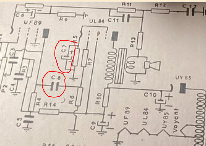

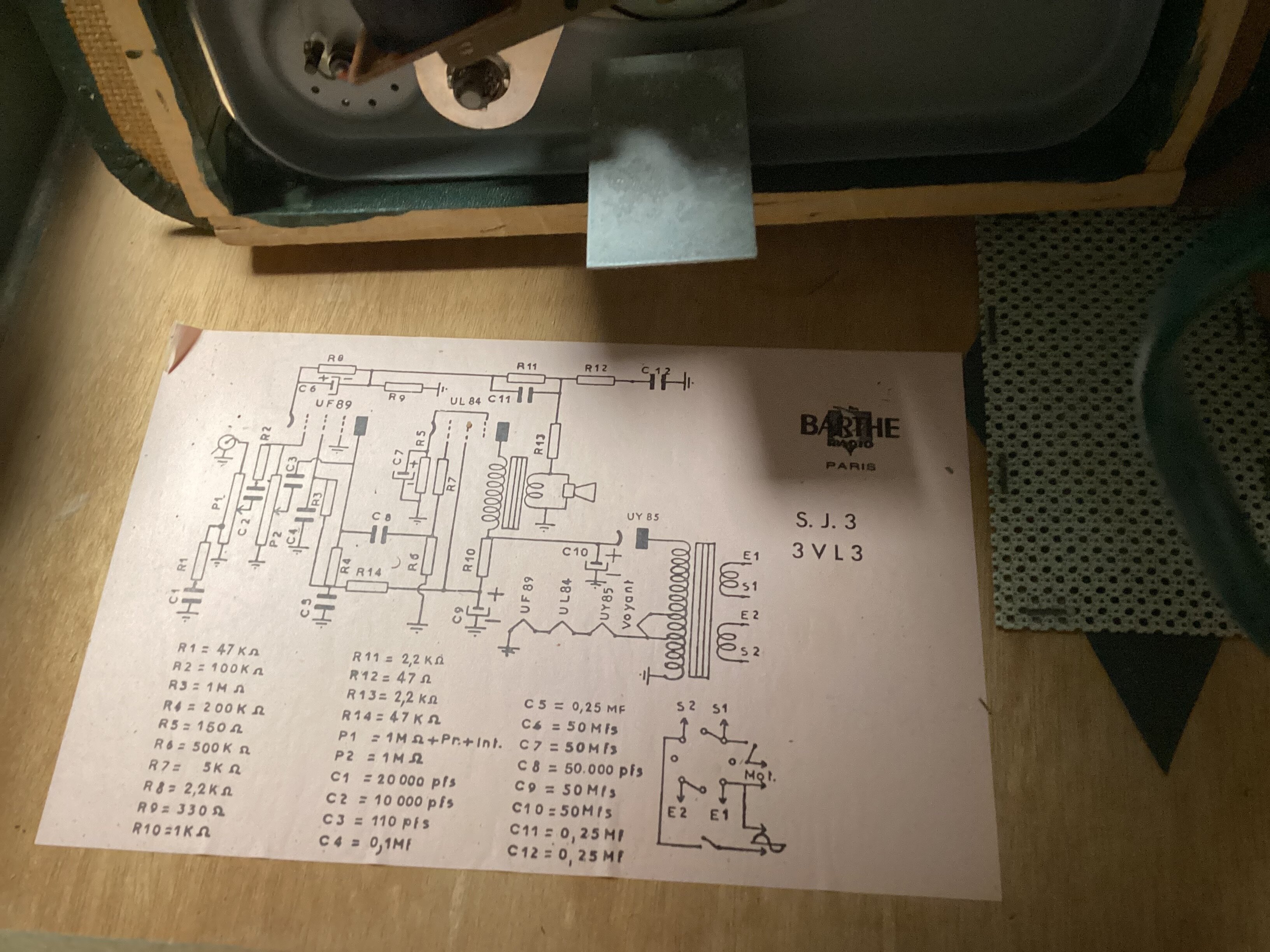

Bonjuur il n’y a pas que les chimiques a changer, un condensateur de liaison est au moins aussi critique si ce n’est plus car il peut entrainer des dégâts irréparables
Ne surtout pas remettre en route votre electrophone
Ok merci de cette information … mais je peine à les retrouver sur le plan présent dans la machine.
Quelle référence ?,
Merci
Bah, tant que c’est « ouvert », C6 à changer aussi…
