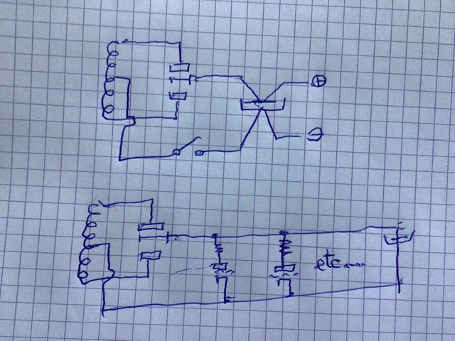

Le cablage original de la plupart des fender est sur le net :wink:
La partie la plus importante est située entre la valve et le condensateur de tête de filtre , il est impératif que le câblage suive le chemin indiqué :
On notera au passage la position de l’inter de « st-by » (normalement , on ne met jamais un inter directement sur la ligne haute tension ) ,
Le schéma du dessous montre ce qui se passe lorsqu’un câblage est fait en dépit du bon sens : tous les étages alimentés entre le redresseur et le premier condensateur de filtrage sont susceptibles d’avoir une ronflette plus ou moins importante et ce d’autant plus qu’on est proche du redresseur
Le cas des filtrages secondaires est différent : à partir du moment ou il y a une resistance en série , le câblage doit se boucler au plus court autour de la lampe , il s’agit alors d’un filtrage local
Le mythe du préchauffage des lampes est toujours très en vogue chez les gratteux et les idiophiles : c’est un non sens : les lampes de réception n’ont pas besoin de pré-chauffage et si c’est nécessaire, c’est précisé par le constructeur , cela s’applique seulement aux tubes d’émission puissants
La seule utilité reste d’éviter que la tension monte trop alors que les lampes sont froides , et dépasse la limite supportable par les chimiques s’ils ont été sous-dimensionnés (ce qui n’est pas très sérieux )
Sur les Fender le circuit de masse est plutôt rustique car il se fait par des grosses soudures étain sur la tôle du châssis.
Mais il faut quand même l’étudier pour que les différents courants se répartissent en étoile à partir de leur source qui est les condensateurs de filtrage.

Non, je ne l’ai pas testé, mais il n’y a pas de ronflement à la mise sous tension.
C’est bien le cas, il y a bien 15-20cm et ils sont bien perpendiculaires.
C’était pourtant le cas sur le schéma d’origine, je trouve cela très imprudent, si l’inter casse…
C’est évident, ce n’est pas ce que j’ai fait. un câble part de la valve vers le premier condo sur lequel sont branchés le TS et la self.

A force de modifier de petites choses par ci-par là, le ronflement semble avoir un peu diminué, et finalement, en conditions d’utilisation normales, n’est pas si gênant que ça.
Le copain est venu le voir aujourd’hui et il était ravi du son, il avait un Champ 5w qui était vraiment limite en concert et pour les graves. La puissance est vraiment confortable et ça rend bien avec ses effets. Il faut encore rôder le HP qui est neuf lui aussi.
Merci encore pour ces suggestions, je saurai comment mieux câbler la prochaine fois, c’est comme cela qu’on apprend…

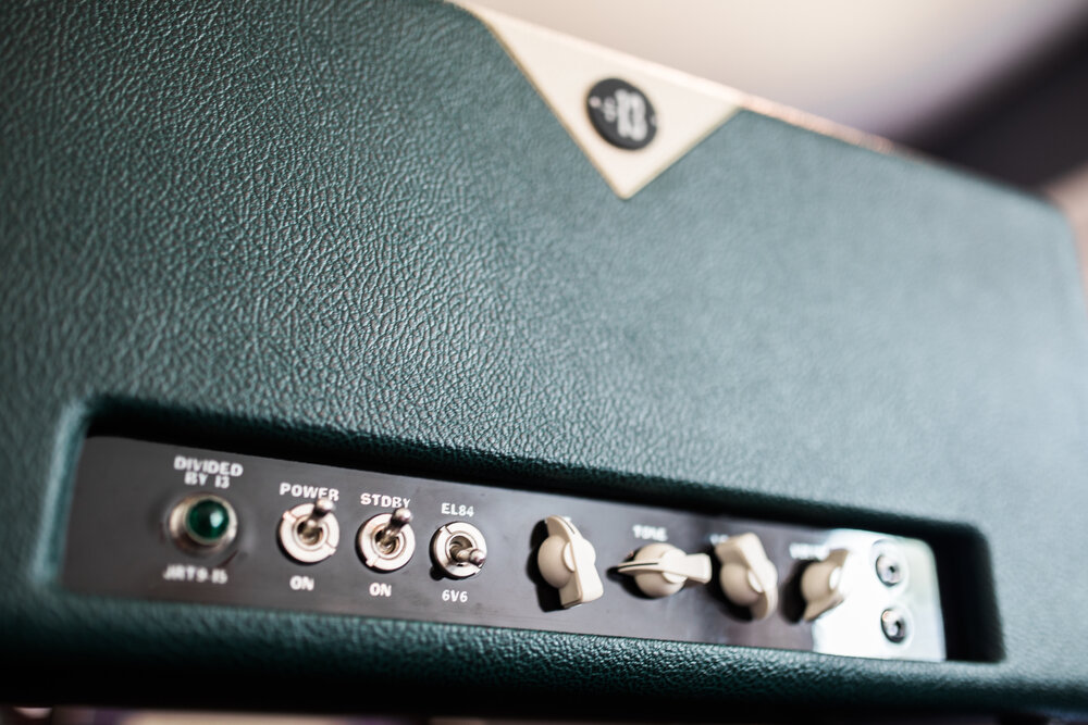

Si ça peut aider, j’ai déjà vu ça sur une tête ‹ Divided by 13 › que l’on m’avait demandé de modifier.
Voici ce que j’avais noté (EL84 ou EL34 ? j’ai un doute) :
Tête ÷13 JRT 9/15 N°619-xxx. Latence au changement 6V6↔EL84.
Pas de latence, mais la commutation des canaux qui est assez rudimentaire produit un silence et des crachements.
Ceux ci sont liés à la lenteur (~10ms) et aux rebondissement de contacts de l’inter (~1ms).
6V6 disparates.
Tête ÷13 JRT 9/15 N°619-xxx (A modifier pour une commande 6V6↔EL84 par Footswitch).
Installation relais, jack à l’arrière, et voyant bicolore Vert=6V6↔Rouge=EL84 à l’avant.
Calculs, Reprises de câblage, Essais et Retouches.
Le passage 6V6<>EL84 est maintenant obtenu par l’inter OU par le Footswitch lorsqu’un jack est enfoncé.
Le changement de configuration est maintenant plus rapide et moins bruyant.
