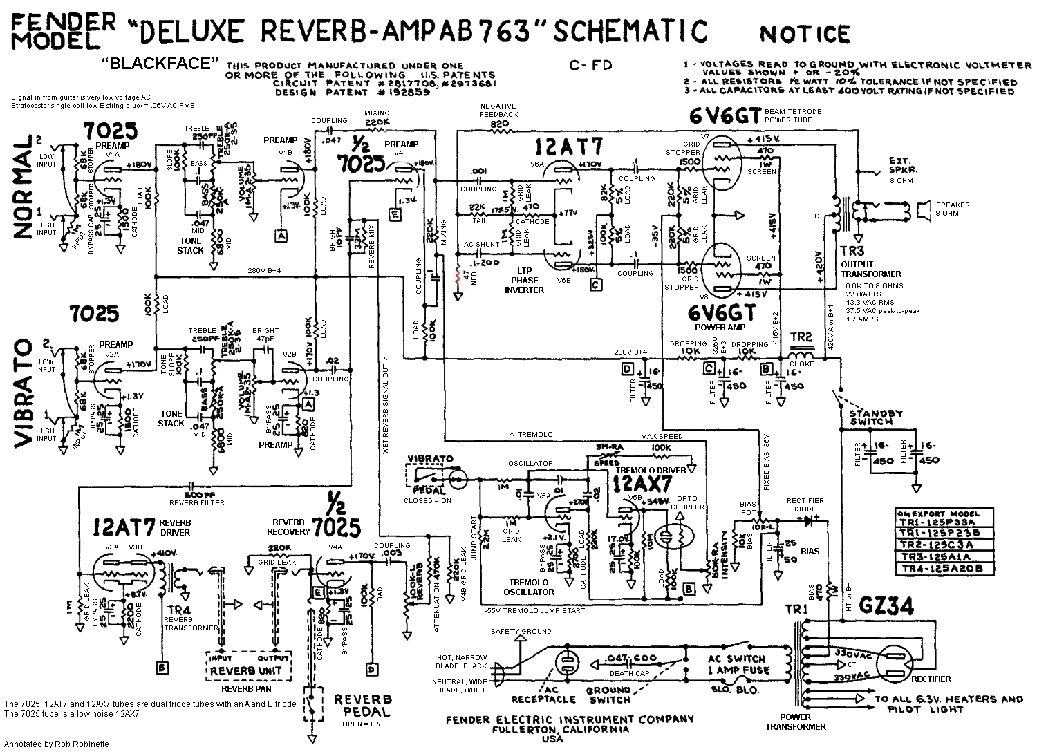

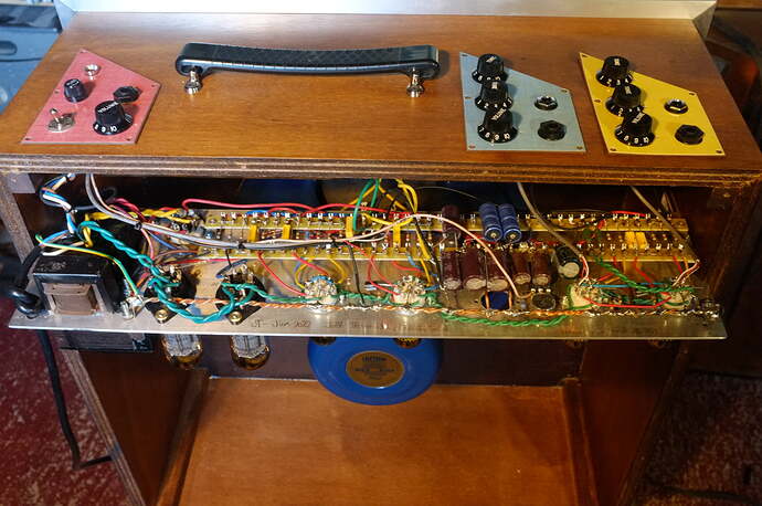

Je viens de terminer la fabrication d’un ampli guitare pour un copain. Je me suis basé sur un schéma de Fender Deluxe Reverb AB763 dont je n’ai gardé que l’alim, le déphasage et l’étage de puissance. J’ai remanié les étages d’entrée pour avoir deux voies identiques et j’ai enlevé tous les circuits de vibrato et de reverb.
Je suis confronté un un problème que je n’arrive pas à résoudre, ça fait plus de deux jours que je suis dessus, à savoir une forte ronflette à 50hz arrivant avec la HT. Le signal est une sinusoïde déformée, à priori rien à voir avec un défaut de filtrage.

Elle disparait quand j’enlève la ECC81 de déphasage, mais pas quand j’enlève la lampe précédente. Elle disparait aussi quand je polarise plus négativement les tubes de puissance et elle augmente quand je me rapproche du zéro. Je ne comprends pas trop pourquoi l’absence de déphaseur ferait le même effet que de modifier la polar de l’étage de puissance…

Où en es-tu des boucles de masse ? L’idéal serait de réunir toutes les masses en un seul point. Si plusieurs points, dommage… Va y avoir des boucles…
Juste un détail : les chimiques sont a l’autre bout du châssis , c’est illogique
Leur négatif devrait revenir au transfo d’alim par une liaison la plus courte possible

Le chauffage des lampes est torsadé en vert, la masse est constituée par le double fil de cuivre torsadé qui court le long du châssis.
Il n’y a pas de boucles dans le sens où par exemple seul un des fils blindés qui vont vers les potars est relié des deux cotés. De toutes façons, mon problème ne se situe pas dans les étages d’entrée.
Est-ce que monter un potar entre les deux résistances de 220k qui polarisent les 6V6 pourrait aider à enlever le ronflement en équilbrant le push-pull ?

Un autre detail : la ligne de masse doit etre isolée du chassis et etre reliée à ce dernier du coté des entrées et pas du tout vers le transfo d’alim comme vous l’avez fait

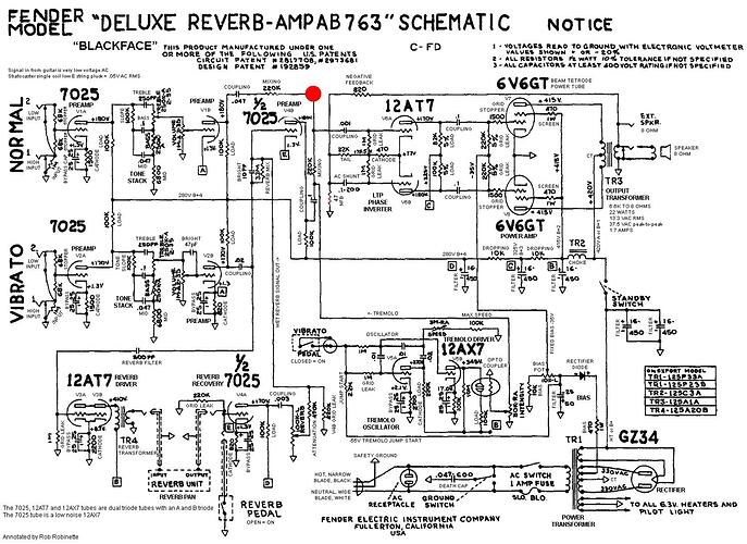

Le ronflement disparait il en mettant le point rouge « à la masse » ?
La ligne de masse n’a pas besoin d’etre si épaisse , ce peut etre simplement un fil disposé de facon a passer d’un étage à l’autre sans jamais. faire de boucle

En fait, c’est ce que j’avais fait au départ, puis dans le doute j’ai déplacé le boulon, sans résultat. D’après ce que j’ai lu, il y a les deux approches, et j’ai vu des discutions où ils ne sont pas d’accord sur le point de mise à la masse du châssis.
Je viens d’étamer l’ensemble de la tresse de masse, dès fois qu’il s’y produirait des boucles entre les deux fils. Pas d’amélioration significative, mais c’est pas un test instantané, donc difficile de se rendre compte.
Je viens de faire l’essai, pas d’amélioration…

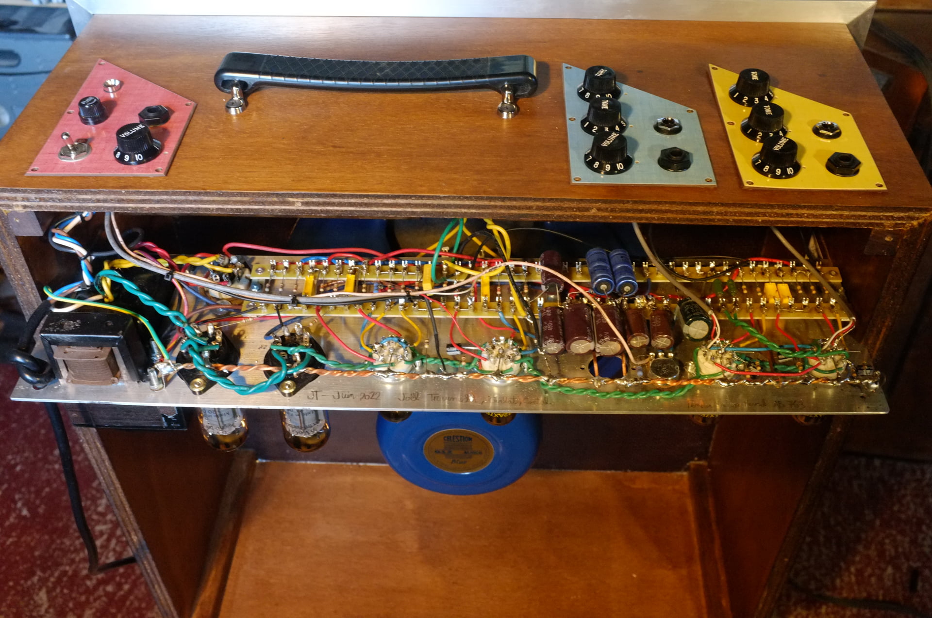

N’oubliez pas la position incongrue des condensateurs de filtrage , il est de bon ton de considérer l’alimentation comme un tout , transfo , redresseurs filtrage , et de la on part avec deux fils , le plus et le moins

Je peux faire le test, je les avais mises là ou il y avait de la place, pour essayer.

Oui, je n’avais pas trop de place pour les mettre ailleurs. Je sais que ce n’est pas l’idéal, mais j’ai déjà vu des amplis où les condos ou la self sont dispersés et ça n’a pas l’air de les empêcher de fonctionner correctement. D’ailleurs, c’est grosso-modo la position qu’ils occupent sur le Deluxe Reverb original, mais dans une boite au dessus du châssis.

Regardez bien le cablage ! Le chimique de tete se boucle avec le point milieu du transfo les résistances d’équilibrage des filaments arrivent au même endroit :wink:
Oui, et par des fils séparés du bus de masse qui, de mémoire, n’existait pas dans les versions originales.

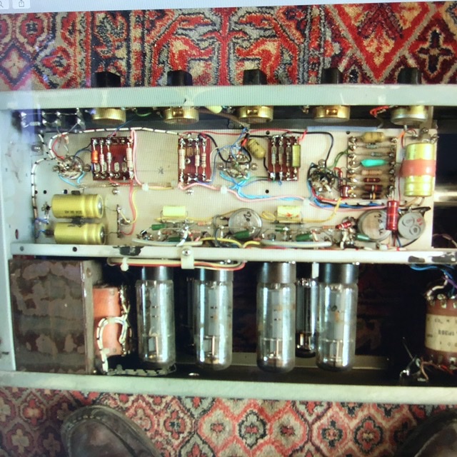

Serait-il possible d’avoir des photos du câblage originel de chez Leo ? :thinking:
