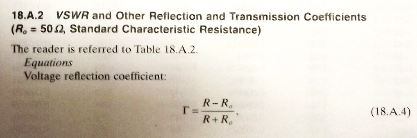

Le temps de numériser les pages correspondant aux formules utilisées, et le mystère s’éclaircira…
Tous d’accord avec les formules mais @loulou31 a raison, le tableau est faux dans la colonne TL_{dB}.
Même sur des ouvrages sérieux, on n’est pas à l’abri d’une coquille.
Il faudrait tout recalculer la colonne, avec la formule ad’hoc.
