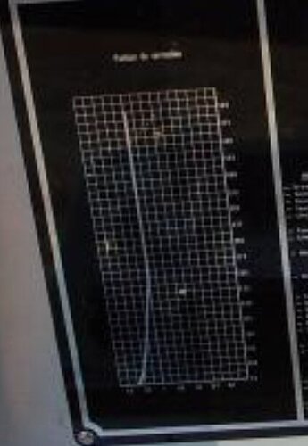

la bande de fréquence doit être indiquée sur le graphique

Quant aux photos de la notice dans le couvercle, elles sont trop floues pour y voir quelque chose :frowning:

Celle-ci avec le graphe est un peu moins nette…
Les fréquences sont certainement notées sur la table de correction :wink:

75 à 500 MHz
1W et 3W, probablement pour un talkie
et STTA = Service Technique des Télécommunications de l’Air
Merci Michel , finalement il est très bien sur 144 et 432 :wink:

Salut Michel, et tous. J’avais naturellement vu cette échelle, et j’ai eu tort d ne pas y attacher plus d’importance. Je pensais à un abaque de correction, mais pas trop de fréquence. J’ai évidemment injecté du 145 Mèga, mais le résultat obtenu m’a semblé trés erratique : l’aiguille se bloquant aux 3/4 de l’échelle à chaque fois. J’ai d’abord pensé à un pb mécanique ( poussière-limaille ) dans l’entrefer.Mais en faisant d’autres manips ( tos-watt ) ce n’était pas le cas. J’en ai déduit ( apparemment à tort ) que c’était un pb de fréquences, et que l’engin devait être ^prévu pour du déca, en tout cas pas pour du VHF. Ce n’était évidemment que des suppositions. J’ai remarqué que le potar de droite avait été bougé, car son point de blocage au verni était " ouvert ", alors que celui ne gauche n’a jamais été manipulé.
