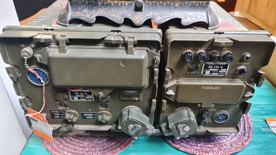

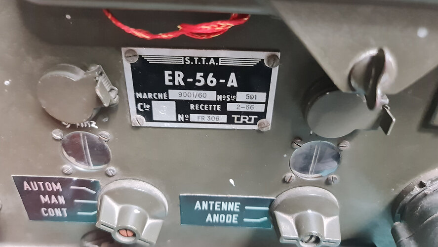

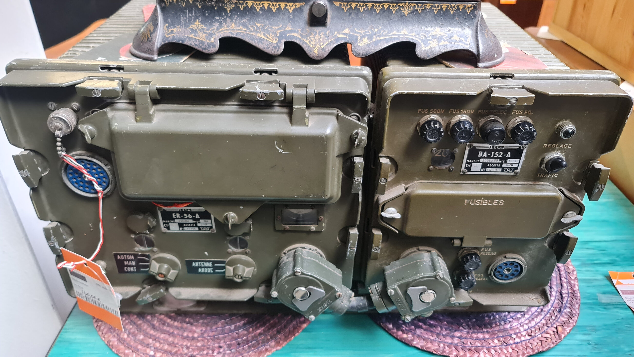

S.T.T.A. ER-56-A et BA-152-A
J ai vu cette appareil dans un troc.
Je pense qu il est complet avec son alimentation.
Il est affiché au prix de 150€.
Cela le semble cher mais je peux me tromper.
Il a une bonne présentation
C est facile à rementre en route, ce type de récepteur?
Cordialement
Romain
faut etre bon en electronique
et l’emetteur n’est legalement pas utilisable
et il manque deux cordons et l’alimentation pas facile a trouver
il fait de 27 à 40 MHz en FM large bande
rien d’écoutable dans cette portion, les gens du 27 MHz utilisent l’AM ou la SSB en bande étroite
et les Radioamateurs sur 28 MHz la SSB, à part quelques relais américains aussi en FM à bande étroite
c’est du non compatible…
