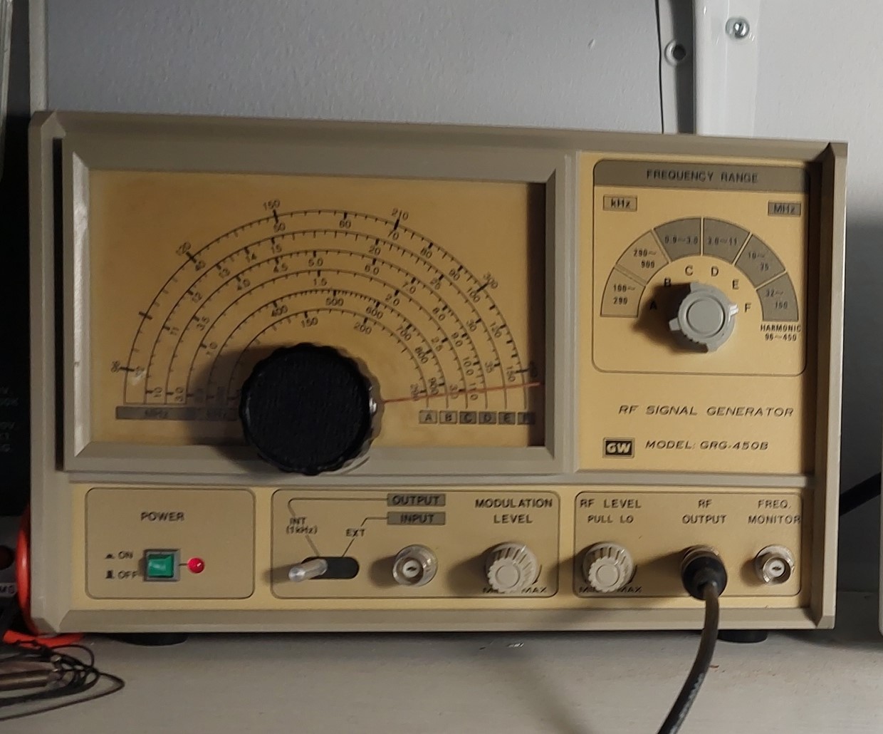

J’ai un RF signal générateur, il va jusqu’a 160MHz. J’ai un oscilloscope aussi. Est-ce que ça peut faire le travail.
Je pense que c’est plus un générateur de signal comme celui-ci qu’il me faut.
non pas du tout
tu ne reglera jamais un discrminateur avec cela
c’est un genrateur FM stereo
il faut un generateur HF non module capable de balayer en frequence autour de 10.7MHz qui est en general la frequence centrale des discriminateurs
Donc le mien pourrait faire le travail
il n’est pas module en frequence
l’appareil s’appelle un generateur wobulé
Bon, très bien je vous remercie du renseignement. Pour le moment, je vais la mettre de côté et y revenir quand je serai mieux équipé pour le FM.

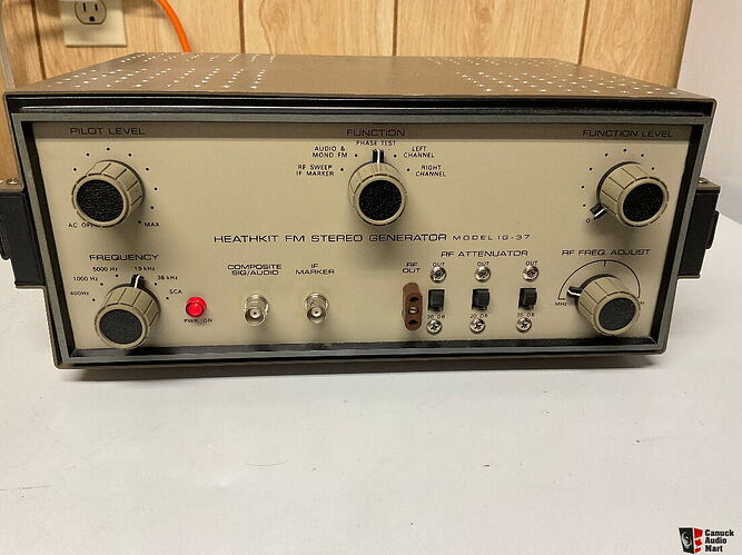

Le IG-37 fait le bouleau, il module en fréquence et en stéréo.
Il sort un signal modulé en fréquence de 100MHz qui peu être wobulé.
Je m’en sert pour régler les décodeur et platine FI
ci-joint doc
ig-37.pdf (4,4 Mo)
IG-37_Figures_2_and_3.pdf (70,6 Ko)
Amicalement
Oui, j’en ai vu un sur le net 150$ canadien, je vais peut etre l’acheté.
Il doit être câblé en 110 V, attention à la mise en route.
J’ai eu de la chance le mien ja l’ai trouve sue la baie en France pour 70€ + port.
