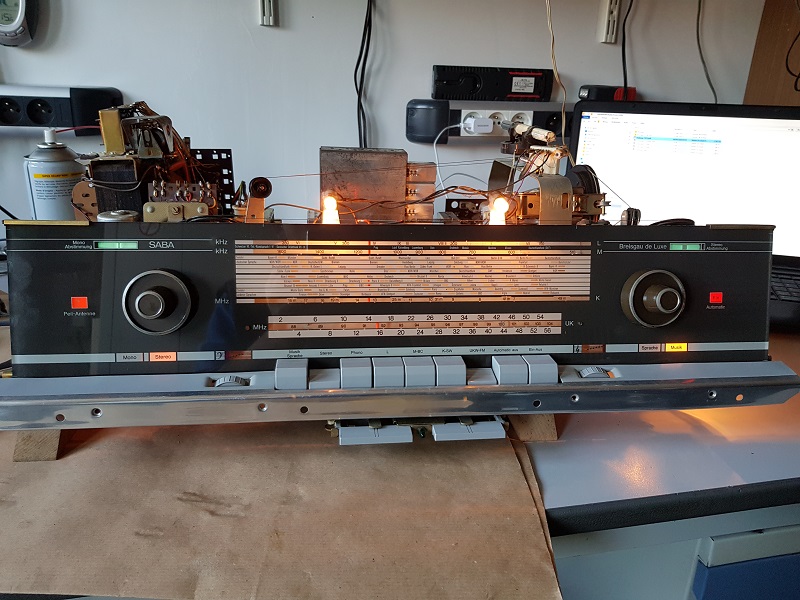

Après l’épisode Grundig 5590, en voie de réalisation, j’ai trouvé un châssis de SABA Breisgau 15, de luxe, excusez du peu!!!, qui, après changement du pont sélénium, s’avère fonctionnel, y compris la recherche automatique. Le décodeur stéréo (à transistors) est présent.

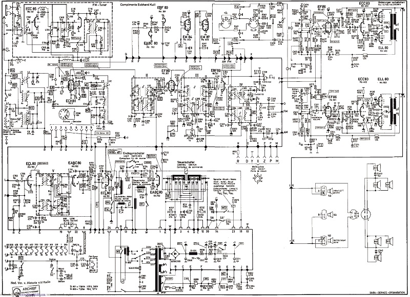

Schéma:

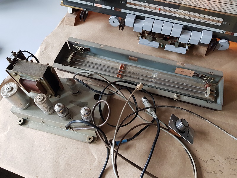

Il était accompagné du système Sonorama 14, fonctionnel lui aussi:
Schéma:
Sonorama 14.pdf (151,4 Ko)
C’est la première fois que j’utilise un poste à lampes à recherche automatique des stations, cela a quelque chose de magique:::
J’en arrive à ma question: comment fonctionne l’AFC sur ce poste? Ce n’est quand même pas le moteur qui assure cette fonction?
Je m’interroge car, quand le poste est réglé sur une station, le bouton de recherche vibre sans arrêt. Il n’y a pas de décalage d’accord.
De plus, dès que je tourne de quelques degrés le bouton de recherche, l’accord n’est plus bon.
Sur un Telefunken 2114 ou un Grundig 5590, pour faire varier l’accord, il ne suffit pas de ces quelques degrés, mais d’un bon quart de tour de bouton!!!
J’en appelle à vos lumières…

Ma question concerne le Saba Freiburg 15 (ou Breisgau, au choix, c’est la même chose), je ne vois pas comment est commuté l’AFC.

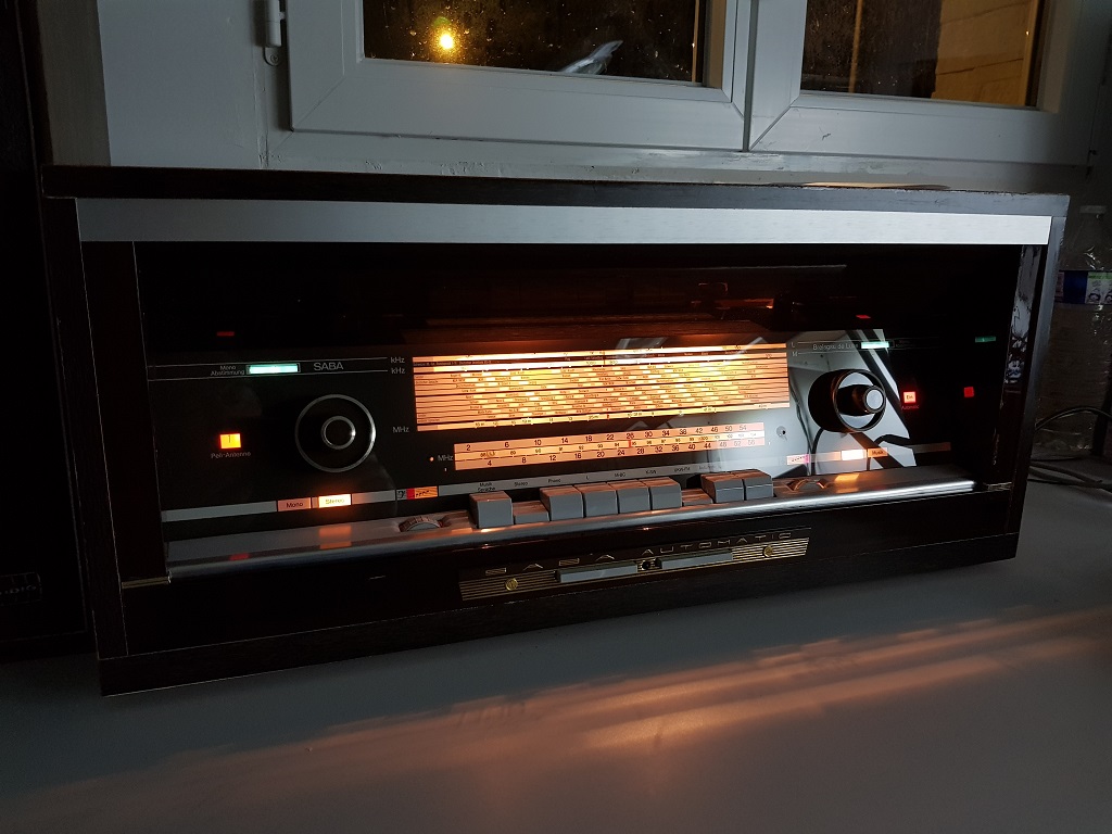

voici ce qu’est devenu le châssis, récupération de tous les éléments de façade et construction d’une caisse en contreplaqué recouverte de placage chêne.
Joli, non?
Superbe engin: :tophat: l’ artiste !
page 5 et 6 de la notice
non, magnifique! :slight_smile:
J’aime bien chipoter. La photo présentée manque un peu de luminosité et nous ne pouvons pas voir les 6 faces newtoniennes de l’objet. Sans rancune ? :upside_down_face:
Excellent !

@F6CER: oui, effectivement, on parle de l’accord automatique (j’avais déja vu cette doc), mais je pense qu’il s’agit ici de la recherche auto. J’avais pensé qu’il y avait peut-être un AFC électronique comme sur les autres postes…

@Gilles_MEZONNIAUD: Merci!!! C’était mon premier essai de placage auto-collant, raison pour laquelle on ne voit pas les 6 faces, car la pose n’est pas (mais alors pas du tout!!!) exempte de reproches!!!
