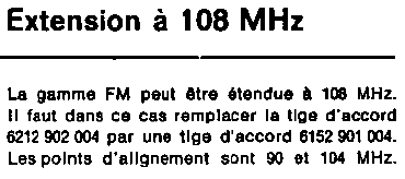

SABA Frieburg Studio A - Extension FM à 108MHz
Je découvre mon nouveau jouet trouvé aux puces ce dimanche. Le même :
Il semble possible d’étendre la gamme FM de 104 à 108 MHz.
extension 108MHz

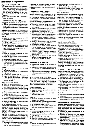

Gilles ne changeait pas la tirette de commande ( tirette de substitution sans doute introuvable de nos jours ) mais modifiait le diamètre de la poulie en l’ augmentant avec des couches de chatterton .
Il fallait également revoir le réglage de l’ oscillateur .

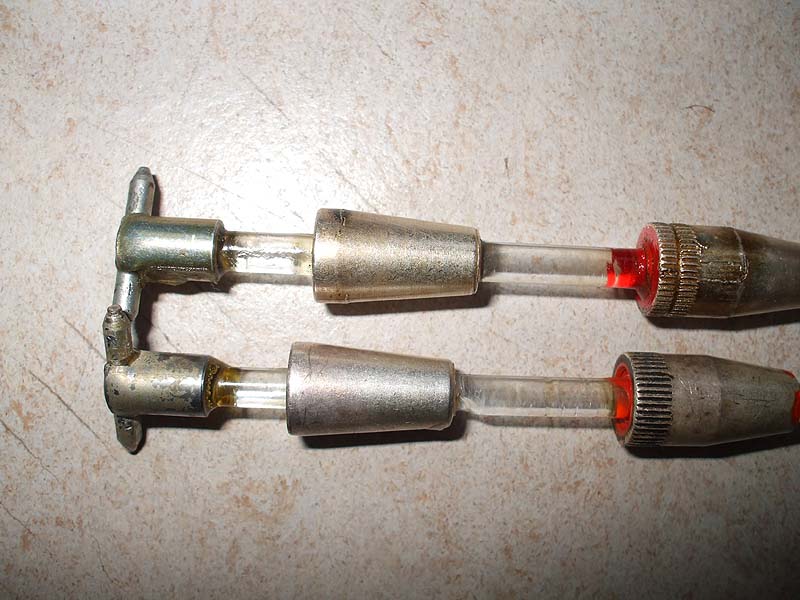

J’ai dû réfléchir à la section dans laquelle je devrais maintenant publier mes expériences avec les tiges de variomètre.
Je pense que c’est bien ici.
Maintenant, je veux juste documenter mes expériences avec les tiges ou les tiges de variomètre standard (je les appellerai simplement « standard »).
Bien sûr, je n’ai aucune expérience historique sur ce sujet, je n’ai que les manuels d’entretien originaux de Saba et bien sûr le Web.
Je ne partagerai donc ici que mes expériences personnelles.
Je suis également heureux si quelqu’un peut me corriger si j’écris quelque chose de mal. Cependant, mes mesures sont des faits qui ne peuvent pas être modifiés. Je peux utiliser l’étrier.
La tige de réglage standard mesure 132 mm de long et 4 mm de diamètre.
Il est en verre et donc très fragile.
Les noyaux sont en fer doux, cuivré puis argenté (effet peau).
Il y a aussi des tiges de verre plus épaisses sur les appareils automatiques des années 50 je pense.
Le sujet est maintenant prêt, d’autres suivront immédiatement. :wink:
Salutations Christophe

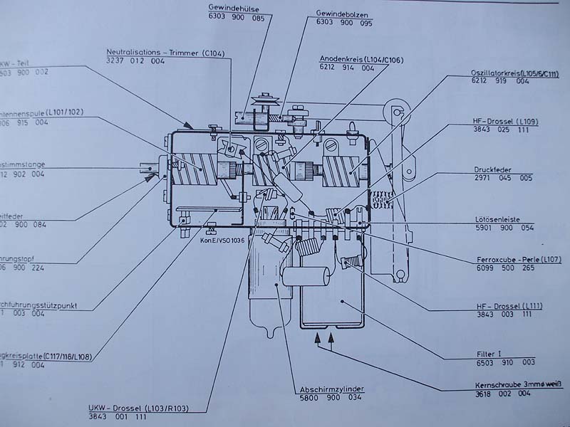

Voici une autre photo pour donner un aperçu de la partie VHF avec le tube ECC85 : Cette tige est une de mon Königsfeld, les noyaux étaient rouillés, la couche d’argent dans la zone épaisse des noyaux a été détruite. Par conséquent, l’oscillateur ne voulait plus osciller au-dessus de 102 MHz. L’échelle de la radio monte jusqu’à 104 Mhz ; avec l’oscillateur un peu monté, elle aurait dû recevoir 105 MHz sans problème. Le noyau sous la pièce en T est le noyau de l’oscillateur, il détermine la fréquence de l’oscillateur. Vous pouvez voir la surface détruite après que la rouille lâche a été enlevée. Voici également le fil sur la restauration du Königsfeld 14, d’où provient la tige défectueuse :
http://saba.magnetofon.de/showtopic.php?threadid=3618
http://saba-forum.dl2jas.com/bildupload/DSCF6109.jpg

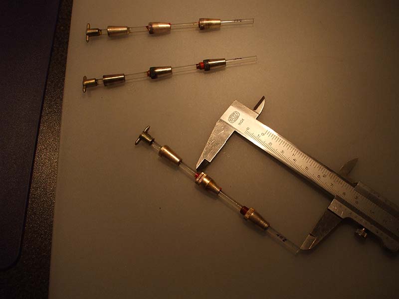

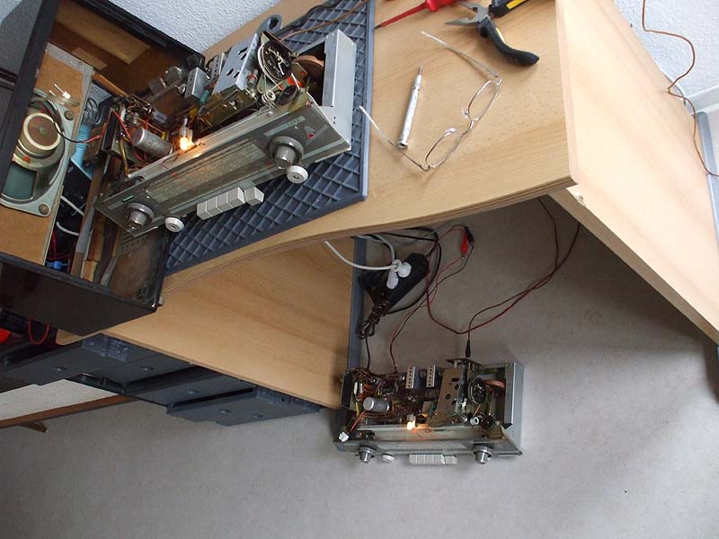

Ma configuration de test et de comparaison :
deux châssis Königsfeld 14 : Je souhaite comparer 3 pôles différents : un pouvant recevoir jusqu’à 100Mhz, un pouvant recevoir jusqu’à 104Mhz, un pouvant recevoir jusqu’à 108Mhz. Le 108 a été intégré à l’équipement d’exportation ou était disponible en tant que pièce de rechange pour le rétrofit. Voici les 3 en une seule image : Voici la comparaison entre un 104 et un 108. Vous pouvez voir que le noyau sous la pièce en T est un peu plus bas sur le 108, mais sinon les deux noyaux sont identiques. La longueur totale est la même pour tous les pôles. Il existe des différences dans le diamètre du noyau, la longueur du noyau et la position des noyaux sur la tige.
J’ai découvert grâce à des tests que vous pouvez intégrer n’importe quelle tige dans chaque Sabaradio (à condition qu’il s’agisse du même variomètre), de sorte que les 3 tiges fonctionnent dans plusieurs radios sans avoir à effectuer de travaux de réglage. Tout peut être échangé sans aucun problème.
Ensuite on passe aux
mesures comparatives… c’est-à-dire à la mesure des 3 tiges différentes.
Rien que ça
pour l’instant : Les 3 noyaux des tiges 104 et 108 sont absolument identiques entre eux. Vous avez juste une position différente sur le poteau.
Et puis je voudrais documenter mes expériences avec la surface des noyaux, qui en sont encore à leurs débuts.
Mais pas aujourd’hui!

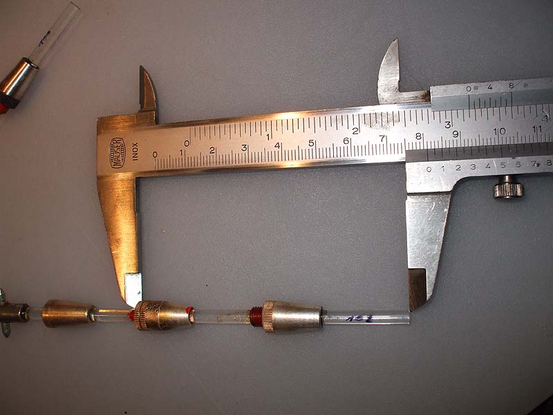

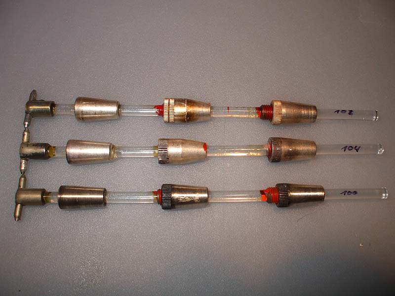

Voici maintenant les dimensions des 3 tiges en comparaison :
les dimensions du noyau sont les suivantes, je désigne le noyau 1 comme le noyau de l’oscillateur le plus proche de la pièce en T (le haut doit être sur la pièce en T), le noyau 2 est le milieu, noyau 3 le plus bas.
La partie la plus épaisse, qui est probablement la plus pertinente, est toujours donnée.
J’ai mesuré la position du noyau sur la tige de verre du bas sur le bord supérieur du noyau (voir photos). -100 tige : core1 : 8,3 mm d’épaisseur, 15,5 mm de long ; Noyau2 : 9 mm d’épaisseur, 16 mm de long ; Core3 : 8,5 mm d’épaisseur, 16,5 mm de long Position sur la tige : Core1 : 116 mm Core2 : 80,5 mm Core3 : 40 mm -104 tige : Core1 : 9 mm d’épaisseur, 15,5 mm de long ;
Noyau2 : 9 mm d’épaisseur, 17 mm de long ;
Noyau3 : 9 mm d’épaisseur, 16,5 mm de long ;
Core1 : 114,5 mm
Core2 : 82,5 mm
Core3 :
42,5-108 tige :
Core1 : 112,5 mm
Core2 : 80,5
mm Core3 : 41 mm
Comme vous pouvez le voir, une tige 104 peut facilement être transformée en 108 si vous déplacez les 3 noyaux d’environ 2 mm vers le bas.
Les noyaux des deux crayons sont par ailleurs identiques en termes de dimensions.
Bien sûr, je ne sais pas si le matériau de base est différent.
Ensuite, je pourrai recouvrir les noyaux rouillés du Königsfeld 14 et ensuite pouvoir expérimenter différentes positions des noyaux sur le poteau.

Je pense actuellement que si différents matériaux avaient été effectivement utilisés pour certains noyaux dans différentes gammes de fréquences, un étiquetage aurait été absolument nécessaire. Sinon, il n’aurait pas été possible de distinguer les différents noyaux plus tard lors du stockage ou en service chez Saba, car ils sont tous argentés et les formes ne diffèrent pas dans certains cas.
Puis j’ai remarqué que le moletage de l’âme médiane de la tige 108 est divisé en deux par une rainure tournée.
On ne fait pas quelque chose comme ça sur un coup de tête, et cela signifie aussi une étape de travail supplémentaire dans la production.
Cela ne pourrait-il pas être la désignation d’un " 108 core " ou du " 108 MHz material " ?
Dans ce cas, une « conversion » du 104 en un 108 par simple déplacement des noyaux ne serait pas possible ou techniquement pas propre.
Le noyau central (cercle anodique de l’étage préliminaire) semble avoir une importance particulière, les autres noyaux ne sont agrandis qu’en diamètre et leur position est davantage décalée dans les bobines, mais le noyau central est également doté d’une zone cylindrique. Peut-être que cela ne suffisait pas non plus et que vous deviez utiliser un matériau différent pour 108 MHz ou créer une surface différente - le marquage aurait alors un sens.
J’ai bien peur que le puzzle des 108 cannes n’ait pas encore été résolu à 100%…

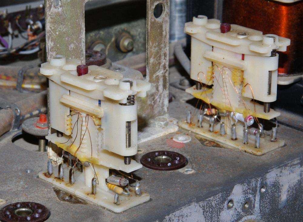

J’ai trouvé autre chose : Est-ce que quelqu’un sait ce que le remplacement des condensateurs pourrait signifier ? Source : SABA Service Instruction Villingen 11 de 1961/62 C112 dans le VS11 ne correspond pas à C112 dans le Königsfeld14 !! La désignation des composants n’est pas identique. Salutations Christophe
http://saba-forum.dl2jas.com/bildupload/DSCF6131.JPG
ours de nuit
  1. Mai 2010
C’était comme ça. J’avais toujours pensé que cela n’aurait pas été particulièrement élégant si l’ensemble de l’échelle n’était plus correct après le plongeon des pôles !
Ce que vous avez maintenant découvert montre que si la comparaison est effectuée correctement et soigneusement après le remplacement de la tige, ce qui est également indiqué dans les instructions d’installation, alors l’échelle jusqu’à 104 est toujours correcte, toutes les autres stations sont alors situées au-dessus dans aucun terre des hommes.
Ce serait plus sympathique pour moi que si le début et la fin de la division d’échelle étaient conservés mais qu’une spécification MHz n’était plus correcte.
Il est également intéressant de noter que, comme je le soupçonnais, le circuit anodique est particulièrement critique.
J’espère que Hans rejoindra bientôt et ensuite ça continuera. :grinning:

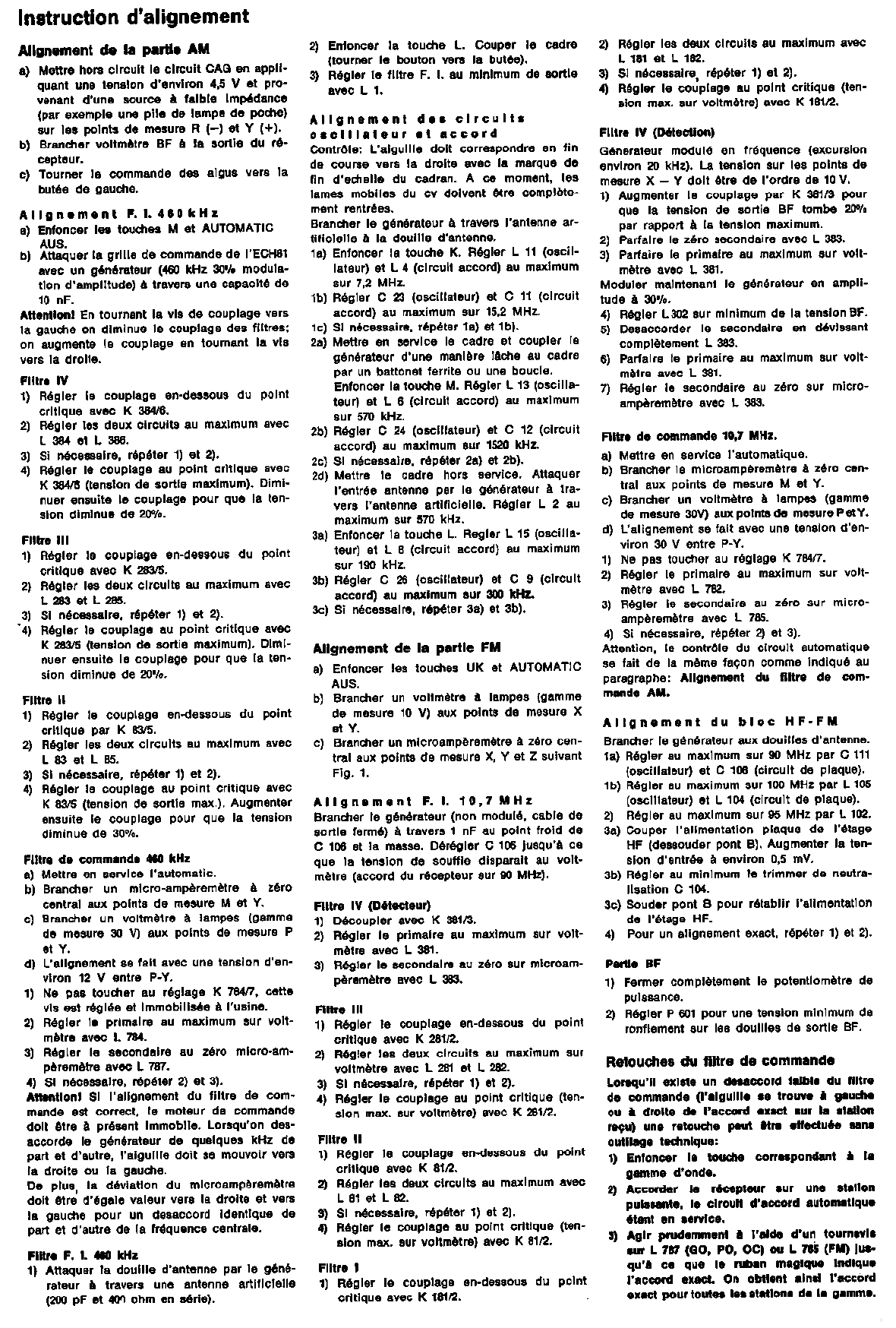

Ici, j’ai scanné un tuner FM de Villingen 12 comprenant des instructions pour changer la tige d’accord 108MHz pour étendre la gamme VHF. Les informations proviennent des instructions de service d’origine SABA 1962/63, il est à noter que la tige d’accord d’origine porte le même nom que dans les instructions de Christoph, tandis que la tige 108 a un numéro de pièce complètement différent - couvaison …
Je suppose que les condensateurs à changer, post007, signifient ceux encadrés (C115, C116). Le changement a probablement déjà été effectué en usine, car le 22p de la bobine de rétroaction (L106) augmente la tension de retour et assure ainsi une amplitude d’oscillation accrue de l’oscillateur, tandis que la capacité totale parallèle au premier circuit FI (L181) reste inchangé en raison de cette mesure.
http://saba-forum.dl2jas.com/bildupload/Saba-1-Tuner.jpg
Mais je pense que l’étalonnage de l’échelle doit être perdu lors du changement, car le noyau de l’oscillateur a les mêmes dimensions géométriques que la tige d’accord 104 et la course de la tige d’accord reste inchangée. Par conséquent, je soupçonne également que la « couche active » des noyaux de réglage doit avoir une constante de perméabilité différente, car les trois noyaux doivent produire une variation de fréquence plus importante avec la même course.
Jusqu’à présent, j’étais fermement convaincu que ces noyaux d’accord sont en laiton, ce qui, cependant, n’est plus permanent en raison des recherches de Christoph et d’un aimant. Et cela va à l’encontre de toutes les théories que je connais selon lesquelles du fer normal peut être trouvé dans les bobines HF. Jusqu’à présent, je pensais aussi que les lignes de champ magnétique pénétraient tout le noyau. Comme il est montré ici, cependant, l’événement magnétique n’a lieu que juste en dessous de la surface des noyaux et est déterminé par le matériau qui s’y trouve. Ce matériau actif doit être un métal non ferreux dans tous les cas, car la fréquence angulaire augmente avec l’augmentation de la profondeur d’immersion.
Dans les modèles plus anciens jusqu’au 3D-S, avec la légendaire partie d’entrée VHF avec préampli push-pull, Saba avait principalement utilisé deux de ces noyaux de fer « mystérieux » (oscillateur, circuit intermédiaire) et un noyau de ferrite pour le réglage du pré-circuit.
Jusqu’à présent, j’ai également dit qu’un matériau solide comme le noyau de la bobine entraîne une atténuation élevée et c’est pourquoi les matériaux en ferrite ont été développés pour minimiser ces phénomènes d’atténuation et je sais que de tels variomètres en ferrite sont utilisés dans les boîtiers VHF Philips. Mais je sais aussi que des noyaux de tubes en aluminium ont été utilisés dans le module VHF Telefunken pour le réglage - également en matériau solide. Ok, s’il n’y a pas de pertes magnétiques avec les métaux non ferreux, doit-il y avoir encore beaucoup de pertes par courants de Foucault… ? Je pense qu’on a touché un fer chaud ici, grande perplexité… !
Donc beaucoup de questions restent sans réponse et je crois, comme Achim, que dans ce cas seul Hans pourrait être en mesure de fournir une explication plausible.
Salutations, Pierre.

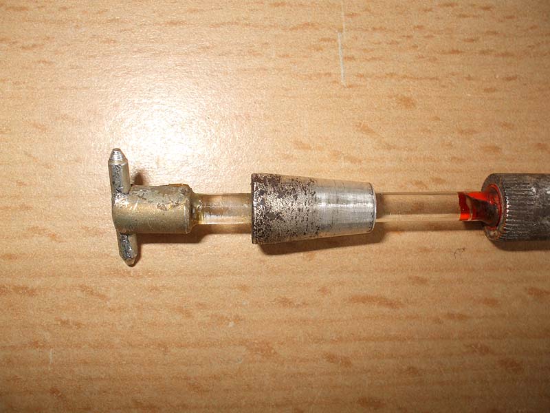

J’ai déjà doté les trois noyaux 104 d’une bonne couche de cuivre et je passerai ensuite au placage d’argent.
Je vais essayer de pousser tout ce qui est « mobile » sur la tige, puis d’essayer d’atteindre une plage allant jusqu’à 108 MHz avec la position centrale de la tige 108.
Je soupçonne que la différence n’est atteinte que dans la position centrale sur le poteau.

je voudrais reprendre le sujet, d’une part parce qu’il n’est pas encore terminé, et aussi parce que j’ai maintenant complètement démonté un tel pôle moi-même. Les noyaux peuvent être abattus en bon état avec beaucoup de patience et de chaleur. Le but de l’exercice était pour moi de pouvoir mesurer les carottes sur une machine à mesurer afin de déterminer exactement les profils de carottes et ensuite de pouvoir fabriquer de nouvelles carottes.
Les noyaux avec la tige de réglage proviennent d’un Bodensee WIII. Deux noyaux coniques et un noyau cylindrique sont appliqués sur la tige.
Le pas des noyaux est identique, le trou n’est pas représenté. Êtes-vous intéressé à faire des noyaux? ST 37, un acier relativement doux, est disponible.
http://saba-forum.dl2jas.com/bildupload/Kern.png

Quel est le diamètre exact de la tige de verre de ton variomètre ?
Aujourd’hui j’ai mesuré la tige de verre dans le variomètre de ma 3DS : 3,8 mm.
La semaine prochaine, je me renseignerai sur les tiges de verre en verre de quartz du diamètre approprié. Le verre de quartz a le plus faible coefficient de dilatation thermique parmi les verres.

  1. September 2010
Bonjour Achim,
oui alors c’est une bonne occasion de jeter un autre regard sur la question.
La tige de verre mesure entre 3,8 et 3,85 mm de diamètre. J’ai vu et acheté la boîte à un membre du GFGF. Avec 4,0 - 4,02 mm, les trous sont en fait beaucoup trop gros pour mes besoins en métallurgie. J’aurais toléré cela de plus près, mais peut-être que les tiges sont plus différentes que les deux que nous avons mesurées plus précisément jusqu’à présent.
Avez-vous réellement retiré les noyaux du bâton lorsque vous les avez plaqués argent ? Je pense que cela s’améliore lorsque les noyaux ne sont pas assemblés.
Soit dit en passant, le fil est un fil fin M6 x 0,75.
Si vous le souhaitez, je peux tourner pour vous un jeu de noyaux, également avec une pente différente ou un profil différent. Le filetage et le manchon de réglage sont également de simples pièces tournées et peuvent être fabriqués sans grand effort.
Ensuite, je voudrais argenter mes grains et ensuite les essayer dans mon BodenseeWIII. Comment attachez-vous réellement les noyaux à la tige? Un vernis/colle soluble serait-il possible ? Original comme UHU plus ou quelque chose comme ça.
Salutations
ours de nuit
  1. September 2010
Bonjour Albrecht,
j’aimerais bien sûr aussi tester de nouveaux noyaux. Si vous pouviez filmer la même chose pour moi, ce serait bien sûr génial. Si cela vous intéresse, je ferai par exemple argenter vos grains pour vous en retour.
J’ai besoin de 2 longueurs = 16, D1 = 6,3, D2 = 8
et 2 morceaux de longueur = 16, D1 = 6,5, D2 = 9 (ce moletage faible en zyl. Gamme, filetage intérieur et fileté)
dans les deux est la zone cylindrique 3,5 mm de large.
La surface de l’acier doit être aussi lisse que possible.
Pour le collage, pensez à des matières qui se ramollissent à nouveau en chauffant.
Oui, il faut être identifié sur ce site, mais à voir le lien donné par @Jean-Gabriel, on comprend le problème : refaire les 3 noyaux d’accord de la tête FM.
La photo empruntée à ce site résume le problème :
J’ai bien un petit tour à métaux, mais la réalisation d’une autre tige de réglage me semble d’une difficulté XXL :slightly_smiling_face:
Mais je serais preneur d’autres informations de la part de Claude.
Merci : jcj
il faut contacter Jeff pour qu’ il te donne accès au site . voir MP
j’en ai fait un document pdf que voici…
SABA-élargir gamme FM à 108MHz.pdf (442,4 Ko)
super ! merci pour tous :wink:
Merci pour ce document.
Pour l’instant, je n’ai pas encore réussi à le mettre sous tension. Il me faudra encore quelques heures (jours ?) avant d’arriver au problème de la gamme FM.
C’est la première fois que je suis devant une telle usine. A voir les moteurs, les relais et le nombre de contacts à vérifier, le principe de la recherche automatique des stations… c’est pas gagné !

Pour l’instant, je n’y comprend absolument rien. Beaucoup de pièces semblent bloquées par de la graisse sèche. Je vais essayer de comprendre d’abord sur le papier.
ça c’est casse-pied! On ose rien bouger de peur de casser, et on se sait pas vraiment comment cela doit bouger… Je ne vois que le
lubrifier et le mettre dans une pièce bien chauffée pour ramollir
les graisses durcies. Parfois un peu d’alcool mis comme lubrifiant
aide à dissoudre la graisse durcie, ou un mélange alcool-huile fine. Mais l’alcool c’est risqué sur certaines pièces en plastique.
On peut aussi chauffer cette graisse figée au sèche cheveux: ça fonctionne plutôt bien.
La chaleur n’ est pas trop violente pour risquer de cramer quelque chose.
C’est ce que l’on faisait pour débloquer les claviers des TVC4
Je découvre petit à petit les curiosités de ce poste. Ici les transfos Moyenne Fréquence avec réglage du coefficient de couplage entre primaire et secondaire en AM et en FM.
Un des bobinage, est placé dans une cage qui peut se déplacer verticalement.
Je suppose que ces réglages sont importants, surtout en AM, puisque la recherche automatique des stations et le CAF motorisé sont sensibles à la fréquence (bande passante FI horizontale en AM). Pas encore tout compris à ce sujet…

Voici un document intéressant sur ce système de recherche automatique (même principe dans cette gamme de récepteurs Saba)
Et je viens d’ajouter sur la fiche 27295 spécifique au Freiburg 14 (très proche de votre appareil), la doc avec explication du fonctionnement + réglage, en anglais.
Au début on se demande comment s’en sortir, mais après lecture de ces documents et en y allant étape par étape, on s’en sort (et pourtant je suis loin d’être spécialiste en HF).
Il faut que le poste soit parfaitement aligné avant même de se préoccuper de la recherche automatique.
Cordialement
Thierry
fonctionnement_syntonisation_automatique.pdf (87,7 Ko)
Merci pour ces documents.
J’ai aussi trouvé sur des modèles équivalents la procédure d’alignement en Français. Heureusement !
Je l’ajouterai au GL après avoir pratiqué en ajoutant peut-être des remarques personnelles.
