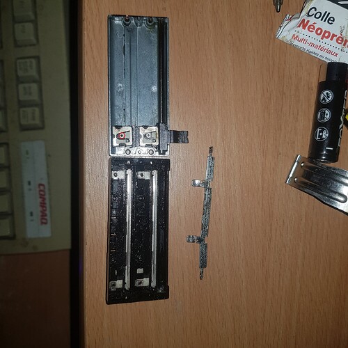

voila j aimerai ouvrir ces potentiometres afin de les nettoyer refaire les contacts et refaire les tiges pour 2 d entre eux
comment s y prendre vu que j ai jammais fait ca ?

j ai un potentiometre qui delirait
0-22k d un cote et 3-4mo de l autre

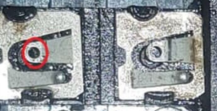

j ai donc decide de percer le rivetage
il se presente ainsi
sur un des 2 plots (entoure rouge) il y avait une sorte de capuchon noir
peut etre etait ce pareil sur l autre ??
mon soucis est celui ci… quand je le ferme j ai bien 2 x 22k
mais en manoeuvrant sur un des 2 cotes il se coince
quelle en est la cause ? comment remettre ces 2 potentiometres en etat a savoir changer la commande et avoir un fonctionnement normal ?
pour le fermer j ai deja prevu 2 vis avec ecrous
je viens de le manipuler et je l ai ouvert cote a cote comme un sandwich
j ai l impression qu un des ergots se coince dans le cercle rouge

il faut une graisse speciale matiére plastique pour que cela fonctionne
a defaut de la graisse silicone ou de la lanoleine ( qui a le defaut de secher au bout de qq années)

j aimerai comprendre ou se font les contacts ? a l aide du plot que j ai entoure ou l autre ?
d autre part comment peut on demonter la commande qui est sur une tige de deplacement ?
il semblerai que la tige soit juste clipsee mais j ose pas forcer
bon sans forcer mais en faisant levier elle est sortie elle est montee clipsee
chic car ca va certainement me permettre de refaire la commande à l imprimante 3d
Les points noirs sur les curseurs c’est pas du graphite ?
J’ai eu ça sur le potard de volume d’un Grungig Melody Boy , bon c’était un rotatif dont cette pointe était cassé je l’ai refaite taillée dans une mine de crayon bien grasse pour la glisse , pas simple à remonter mais ça fonctionne super depuis aucuns crachements et ça glisse super

justement je me pose la question mais le contact semble pas etre a ce niveau mais sur l autre patte qui dispose d une sorte de « boule »

Oui sur la patte triangulaire , le petit points noir … c’est possible qu’il soit en graphite

il n y en aurait qu un seul ?
En fait une fois bien agrandi je ne vois que des trous vides ?
oui en fait ya bien des graphites confirmation faite par l ouverture du second potentiometre
donc il m en manque 1…
sur la photo il avait ete oté…
ca a la taille d une poussiere !!!

Pour le cône graphite faut regarder le diamètre de la mine sur un crayon, c’est pas calé avec l’empreinte derrière le trou ? pas de morceaux dans le boitier au démontage ?
rien du tout… il m en manque 1… il est peut etre partit lors du nettoyage…
le graphite c est du carbone donc c est conducteur ? ou pas…
si ca ne l est pas je pourrais remplace par un morceau de filament petg… ca a a peut pres le meme diametre
en fait le montage est simple c est un cone donc ils mettent la pointe dans le trou !!
Oui c’est bien conducteur comme sur la piste… faut pas mettre autre chose que du carbone/ graphite pour histoire de glisse bien et choisir une mine grasse mini du HB pour que ça glisse bien, mettre autre chose usera la piste carbone du potard
Pour le montage c’est assez proche de mon Grundig , fallait bien faire attention qu’il reste en place au remontage
Attention aussi à sa longueur pas trop longue pour ne pas forcer sur la surface de la piste
